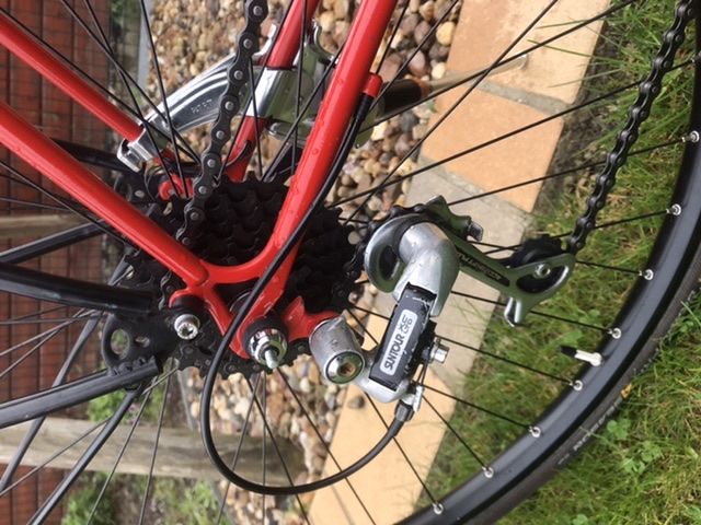

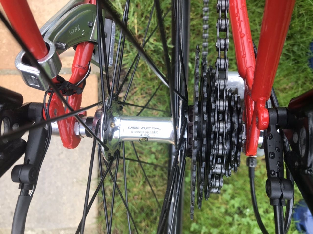

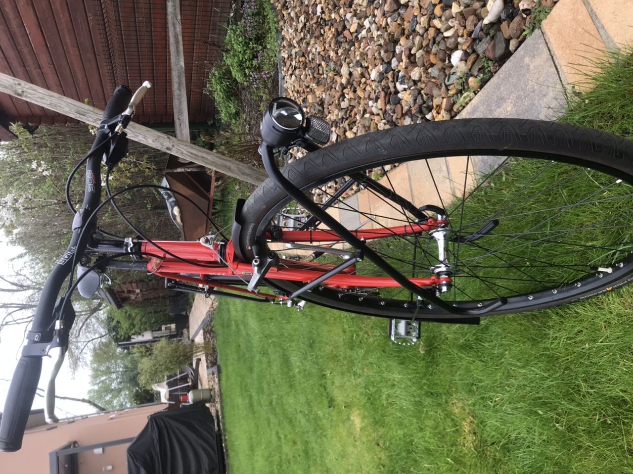

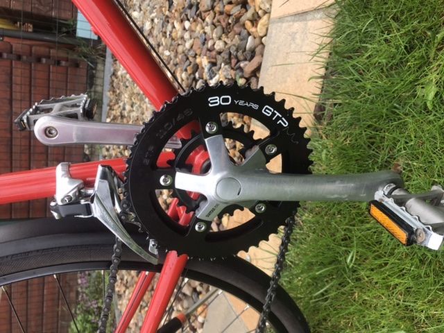

Und wieder ein Rad mit Suntour-Komponenten zurück auf der Straße:
Danke an @aledran und @grumpy0ldman für das Upgrade auf die XC-Pro Naben.
Gruß
Da fehlt mindestens eine Ansicht von der Seite (Totale).
Reiche ich hier noch nach.
Immer noch nicht geschehen, dabei jede Menge Detailfotos.:rolleyes:

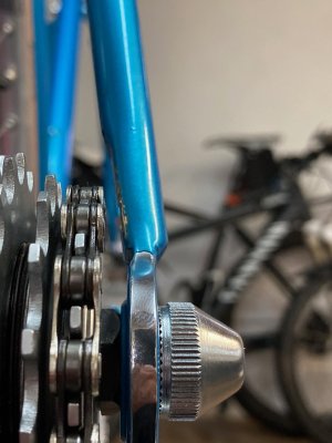

Guten Samstag, zusammen.
Danke für die rege Beteiligung bis hierhin, heute genehmige ich mir ein paar Stunden in meiner Radwerkstatt.
Ich habe nun wie aufgetragen die rechte Seite gemessen: 35mm von Auflage Schraubkranz an Nabe bis Ende äußere Mutter. Also schon mal 1mm Untermaß lt. Suntour.
In der Folge wurde rechts die erste Scheibe entfernt und zwei neue eingebaut, mit dem Ergebnis, dass ich insgesamt nun auf EB 126 bei der Achse komme (Vormals 125,1mm). Die Suzue Nabe wird vom gewerblichen VK mit 126mm angeboten...
Zur Erinnerung: Der Rahmen wurde von 129 wieder auf 126mm gebracht, der Vorbesitzer hat das Centurion auf Supercorsa "umgebaut" mit italienischen Teilen und 7fach Schraubkranz.
Ferner habe ich dann die rechte Kurbel handwarm angezogen, damit die Kette in etwa so liegt, wie es nach der Fertigmontage sein wird (Kette im Moment noch zu lang, mit 114 Gliedern).
Als größtes Ritzel ist ein 26er montiert, wegen Steigungen im Bergischen Land, hoffe das reicht und kann auch geschaltet werden (Vorne 42/52). Auf dem CP von DaRav ist ebenfalls ein 26er montiert...
Bitte seid so fesch und schaut mal auf de Bilders, ob das jetzt so in Ordnung ist.

Top, da ist völlig ausreichend Platz (zwischen äußerstem Ritzel und rechter Sitzstrebe). 👍
P. S. Die Ermittlung der korrekten Kettenlänge wurde hier bereits mehrfach abgehandelt, also einfach mal nach dem Begriff suchen. 😉
Du hast es ja von Anfang an gesagt.
Ist ein Lernprozess, man kann diese Dinge ohne Erfahrung nur schlecht einschätzen und denkt immer, man hätte sich bei den Teilen aus Unwissenheit "verkauft".
