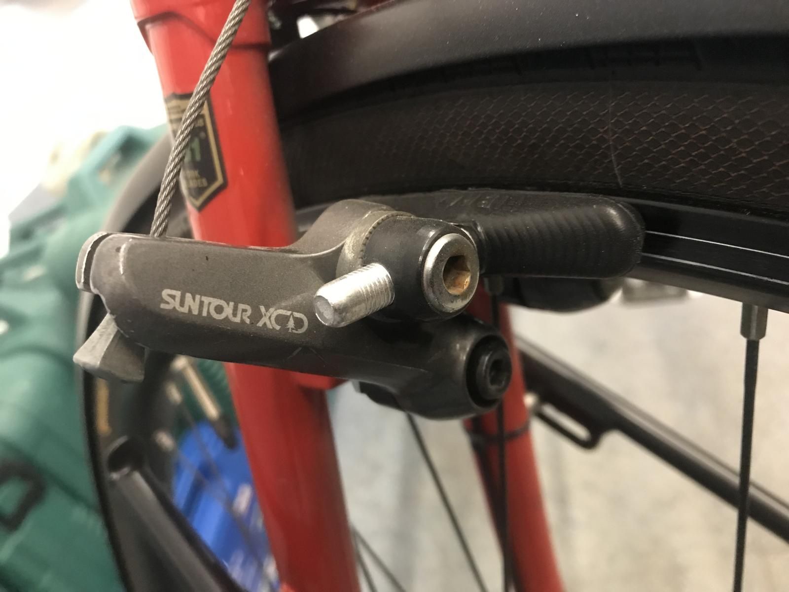

ich habe eine Frage zu den Einstellmöglichkeiten an der Cantilever-Bremse XCD. Der linke - wenn ich davor stehe - Bremskörper ist seit einigen Tagen dichter an der Flanke, als der rechte. Mir scheint, als ob die Federspannung etwas geringer ist, als auf der rechten Seite. Nun kann ich da keine kleine Schraube erkennen, wie ich sie "früher" an meinem Cantileverbremsen hatte, um die Spannung zu variieren.
Gibt es an der Bremse Einstellmöglichkeiten oder muss ich mir mit solch etwas behelfen:

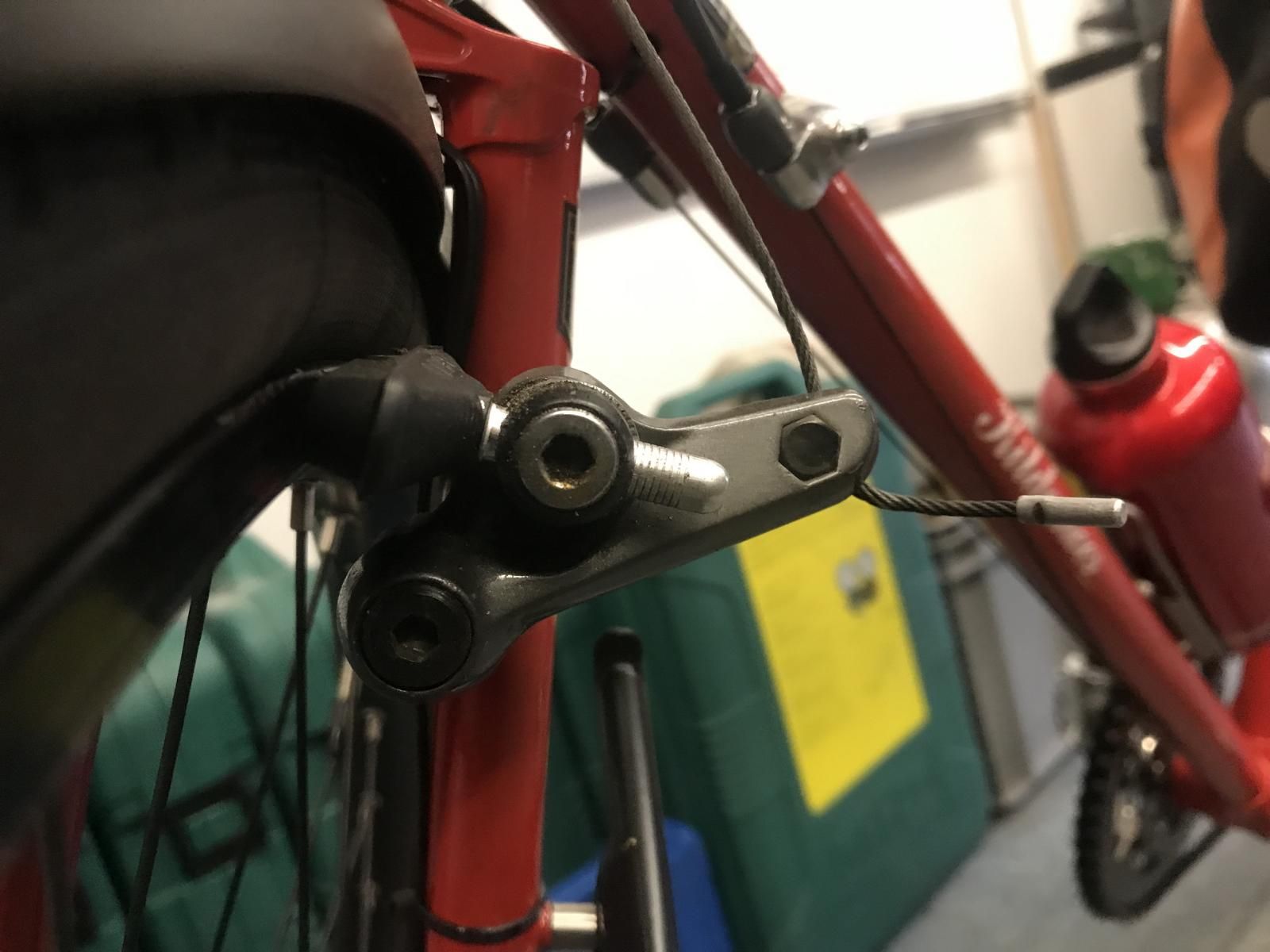

Guten Morgen,
Gruß
Befindet sich auf der Rückseite, also zum Sockel hin kein Sechskant, oder 2 Flächen wo man einen Maulschlüssel ansetzen kann?
Die Federspannung muss einstellbar sein, meiner Erinnerung nach mit dem Prinzip, welches @FSD beschrieben hat.
Hier sieht man doch bereits eine solche Sechskantmutter:
Schlüsselfläche für Konusschlüssel zwischen Bremskörper und Anlötsockel
Vielen Dank für den Hinweis, damit hätte ich nicht gerechnet. Lies sich sehr gut einstellen. An diese Mutter hätte ich nicht ohne Not gedreht. Die Lösung gefällt mir besser als die bislang bekannte mit den kleinen Schrauben.
