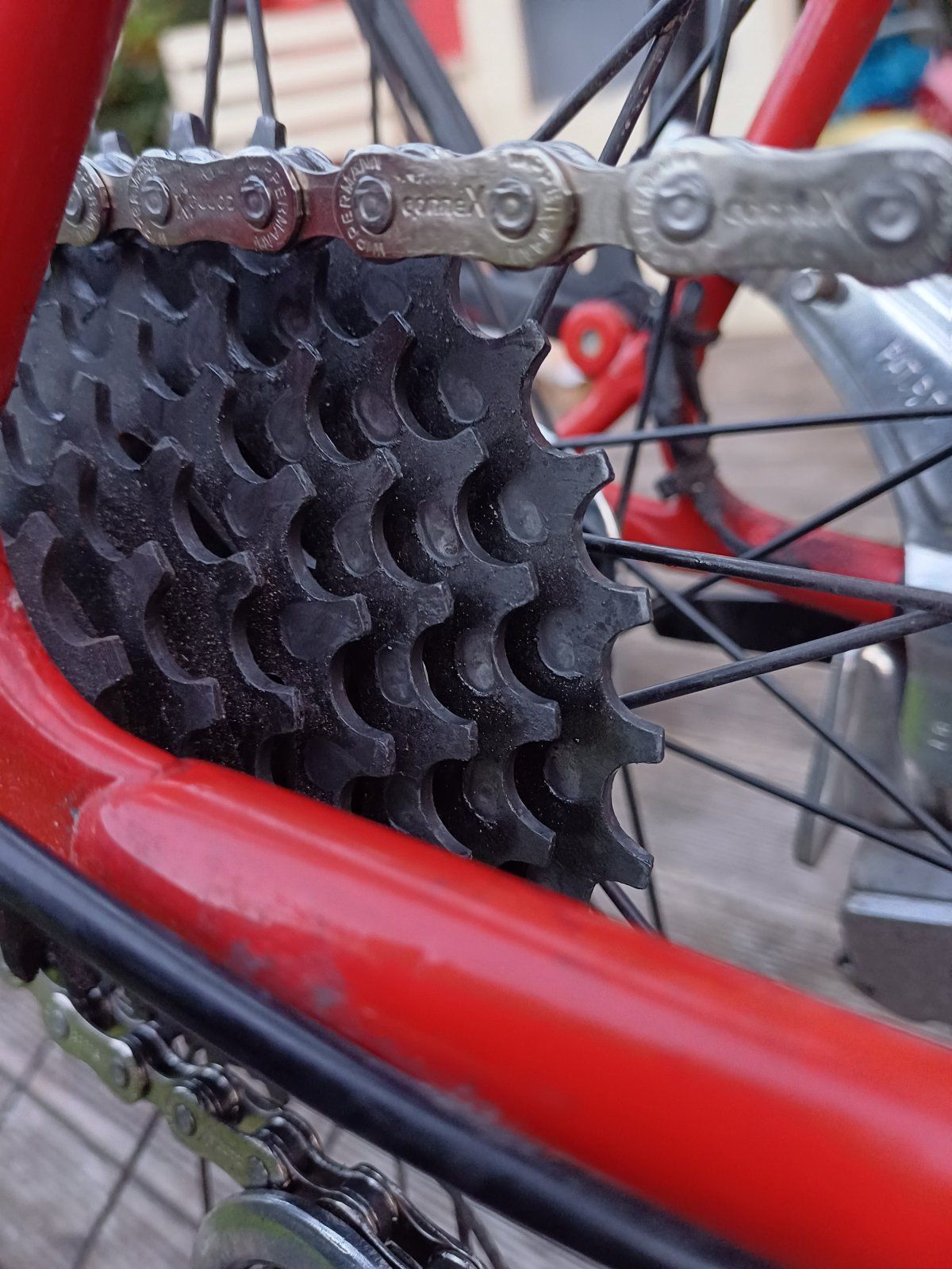

Hat die Kasette die richtigen Spacer? Die ersten zwei oder drei ( erinnere mich gerade nicht genau) müssen etwas breiter sein.

Diue Ritzel sehen aus wie original Suntour. Da waren die Zähne länger als bei Shimano und Schaltgassen gabs nicht.

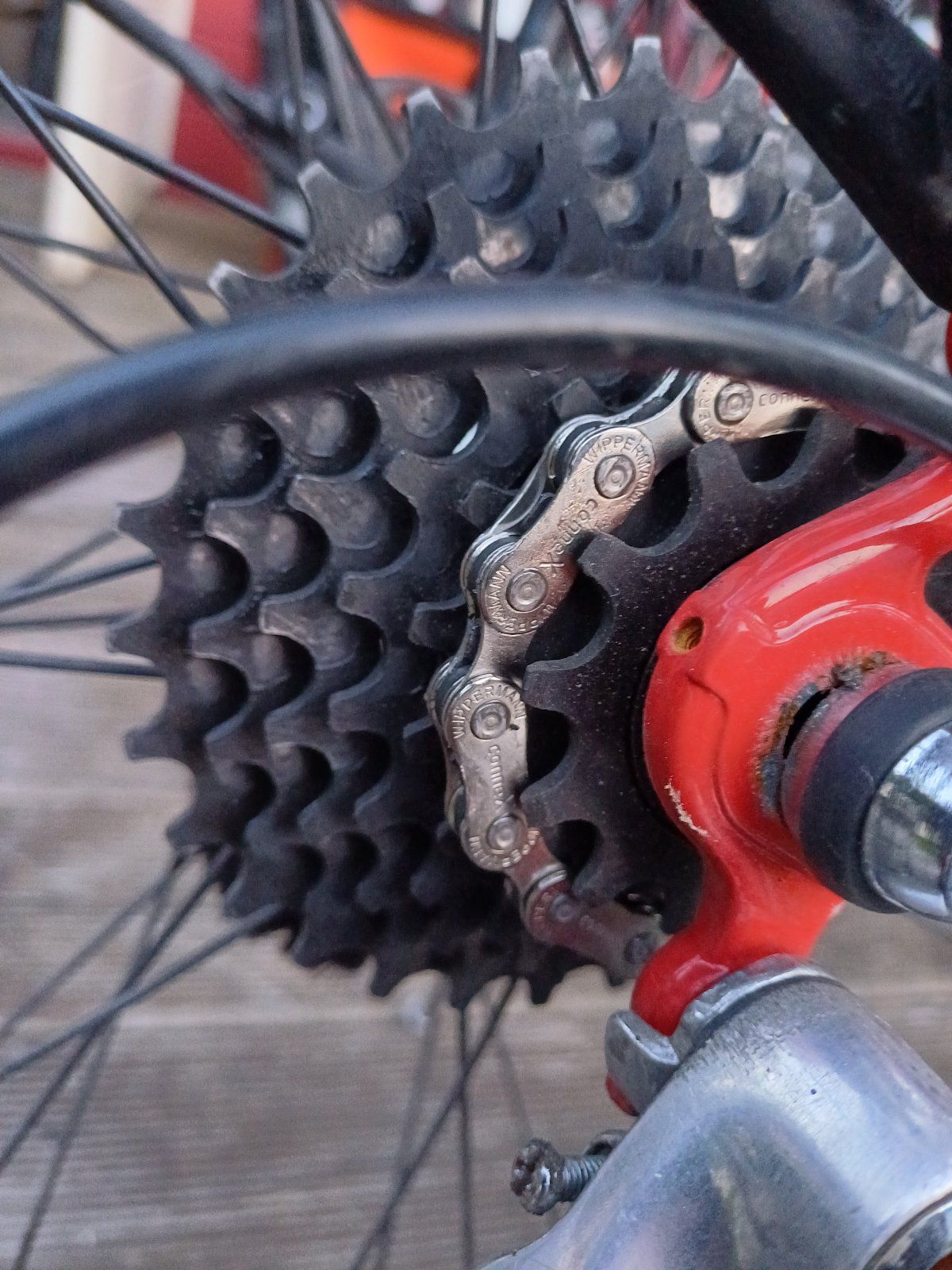

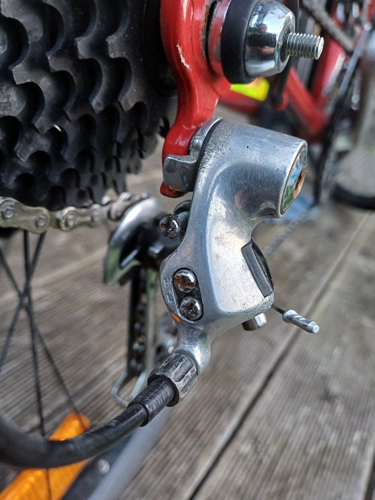

Guten Abend,
vielleicht ist es ja keine SunTour spezifische Frage, doch versuche es erstmal hier. Ich habe das XC Ltd Schaltwerk mit den XC 7s Triggern Schaltern und eine 7fach Kassette. Heute habe ich die Kette gewechselt und mi dann noch einmal in Ruhe das Schaltverhalten angeschaut, weil es au h schon vorher nicht gut war. Folgendes ist mir aufgefallen:
Von 5 auf 4 kann ich kaum von oben schalten, nur von unten. Das 4. Ritzel wird überschaltet und ich lande im 3. Teils rasselt es ein wenig im 4. so dass ich einen halben Schaltschritt nachjustiere, meist nach oben.
Das kleinste Ritzel kann ich überhaupt nicht schalten. Teilweise liegt die Kette, Connex 808 nicht in den vorgesehenen Ritzeln, doch nicht immer.
Ist das noch eine Einstellungsfrage? Die Schaltröllchen sind relativ neu, von Tacx mit der richtigen Zähnezahl für SunTour.

Möglicherweise ist das Schaltauge verbogen. Dreh mal die Begrenzungsschraube ganz raus, wenn dann das kleinste Ritzel immer noch nicht funktioniert, ist das ein Hinweis auf ein typischerweise nach innen gebogenes Schaltauge. Schaltwerk ab und mit dem entsprechenden Richtwerkzeug begradigen.

Die Zugeinstellschraube ist da, wo der Zug ins Schaltwerk geht, damit kannst Du die Schaltschritte anpassen. Die zwei Schrauben am Schaltwerk (markiert mit H = high und L = low) sind die Begrenzungschrauben, damit kannst Du einstellen, wie weit sich das SW maximal bewegen kann. Dann gibt es noch eine Einstellschraube am Schaltauge, damit kannst Du das Schaltwerk nach hinten oder nach vorne bewegen, um den Abstand des obere Schaltröllchen optimal zu den Ritzeln auszurichten.
Für dich ist die Schraube am Schaltwerk mit dem H interessant. Sie begrenzt das Schaltwerk. Wenn du den Schaltzug gelöst hast und die Schraube rausdrehst, sollte die Kette auch auf das erste Ritzel springen. Dreh die Schraube so weit raus, bis der höchste Gang sauber läuft und dann fixiert du den Schaltzug wieder.
Da die ersten drei Spacer 3mm und die nächsten 3 jeweils 2,8mm Abstand haben, dürfte das auch die Probleme beim Schalten zwischen 4. Und 5. Gang erklären. Der Schalthebel ist in Grundposition für den 1. Gang, die Kette liegt aber beim 2. Ritzel auf. Die Schaltschritte stimmen also bis 2 Gänge höher (3mm). Nun ist aber der Schritt von 4. Zum 5. Ritzel 2,8mm. Da die Schaltung aber falsch eingestellt ist, macht das Schaltwerk eine Bewegung für den 3mm Spacer. Also geht der 5. Gang nicht richtig rein. Stimmt die Theorie, solltest du es bereits mit obigem Vorgang geschafft haben.
