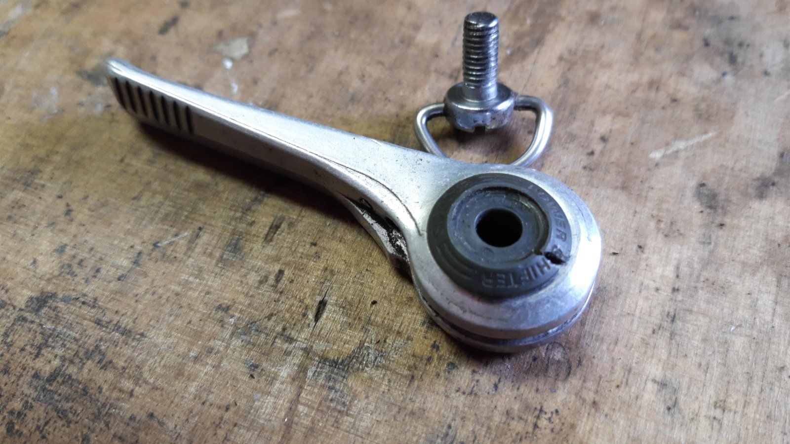

ich suche eine einzelne Adapterscheibe von einem Suntour Sprint Schalthebel mit Mikrorasterung, so wie unten abgebildet (allerdings ohne den Riss 😉 ).
Die Scheibe ist aus Kunststoff und beschriftet mit "Suntour" und "Power Shifter". Wenn jemand in einer Wühlkiste etwas passendes hat, würde ich mich sehr freuen!
Danke für's nachschauen.
Ich möcht da jetzt nicht provozieren, nur verstehen: hat das Ding durch den Riss/Spalt Nutzungseinbußungen? Oder ist das "nur" ein optischer Mangel?
Sowohl als auch. Auf der Unterseite ist die Scheibe deformiert, so dass der dort erhabene Teil (in dieser mehr oder minder halbrunden Form) nicht mehr wirklich gut in die entsprechende Aufnahme am Schalthebel passt und dort nicht verdrehsicher sitzt.
Ich könnte die auch irgendwie mit Heißkleber fixieren, aber lieber wäre mir natürlich eine nicht defekte Scheibe.

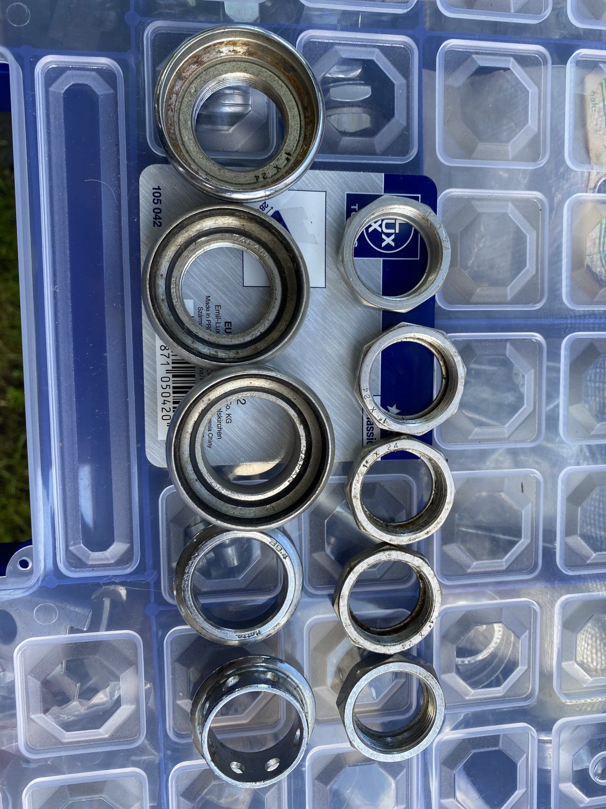

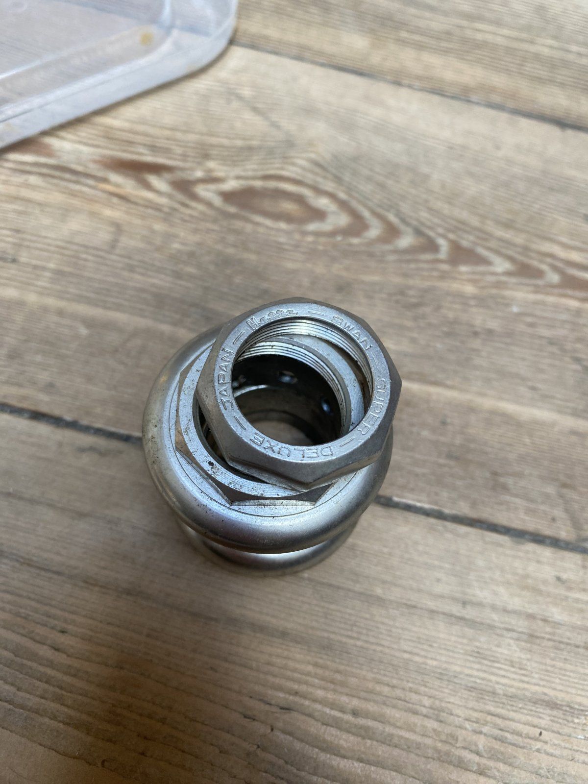

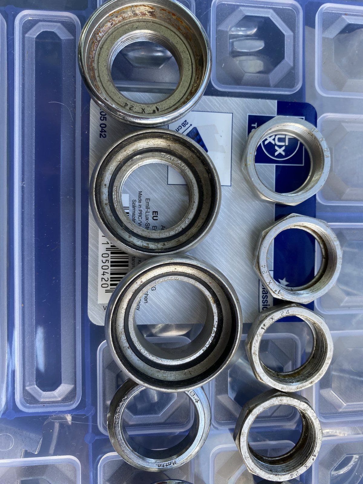

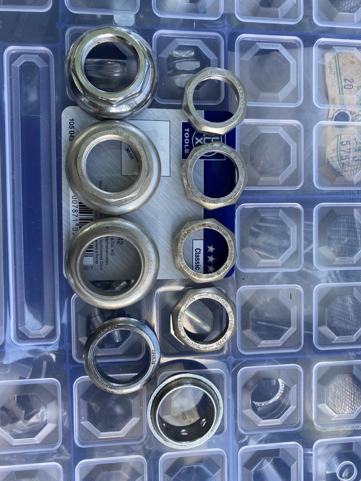

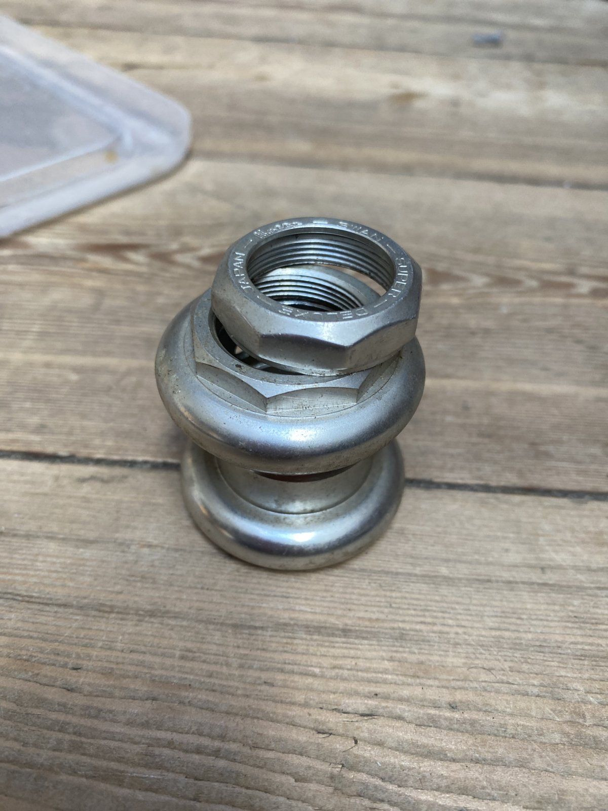

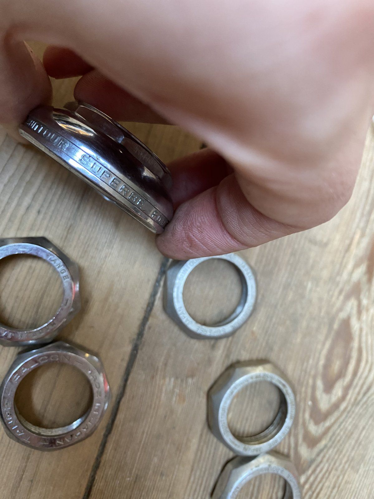

Ich versuche grade einen Steuersatz zu bestimmen und werde nicht ganz schlau drauß.
Erst dachte ich es sein ein Hatta Sean Super Deluxe wie es auch auf der Kontermutter steht, weil alles andere auch mit Hatta gelabelt ist und die Schalen nicht beschriftet sind.
Und weil ich auch einzelne Superbe Teile rumfliegen habe, wollte ich gucken wie ein Superbe Steuersatz aussieht und bin dann über verschiedene Modelle gestoßen:
1. Ohne beschriftete Schalen, mit gelochtem Laufflächenteil und auch (teilweise) Hatta gelabelt: https://www.ebay.de/itm/11533206968...yohedn1se6&var=&widget_ver=artemis&media=COPY
2. Dann einmal mit gedruckter (?) Schrift an den Schalen, auch gelocht und aber ohne Hatta Label und auch mit anderer Kontermutter:
Und dann natürlich einmal den Hatta Swan Super Deluxe:
Die gravierten Superbe Schalen scheinen einfache Superbe zu sein. Aber was habe ich hier für einen Steuersatz?
Ist der einzige Unterschied zwischen superbe Pro und Hatta super deluxe die Kontermutter?
Danke schon mal für die Hilfe und noch ein paar Bilder:

Ich hatta mal einen Super Deluxe, der hatta „NJS“ eingeprägt, war Alu mit eingelegten Laufbahnen. Den gibt es auch für teuer Geld auf eBay zum Vergleich…
Da ist NJS aber auch nur auf der Kontermutter eingeprägt, also nur so finde ich den zumindest.
Meiner ist ansonsten gleich wie die anderen nur hakt ohne NJS Prägung.
Wie genau die Schalen genau aufgebaut sind, Alu oder nicht, habe ich mir noch nicht angeguckt.

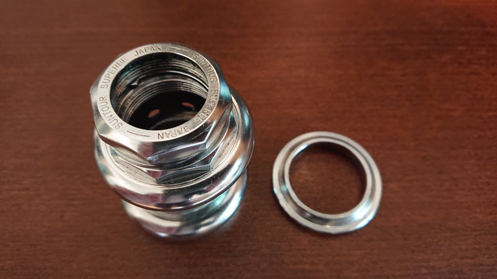

Ja, der Steuersatz den Du hast sollte ein Hatta Swan Super Deluxe sein.
Der Suntour Superbe (pro) Steuersatz HS-150 ist bis auf die Prägung der Kontermutter baugleich.
Habe ich hier auch. Alle Teile bis auf die Kontermutter sind hatta gelabelt.
Danke, also sind beide baugleich, dann kann ich also nach Gutdünken entweder ein Hatta oder ein Superbe Pro fahren und muss nur die Kontermutter tauschen 😅

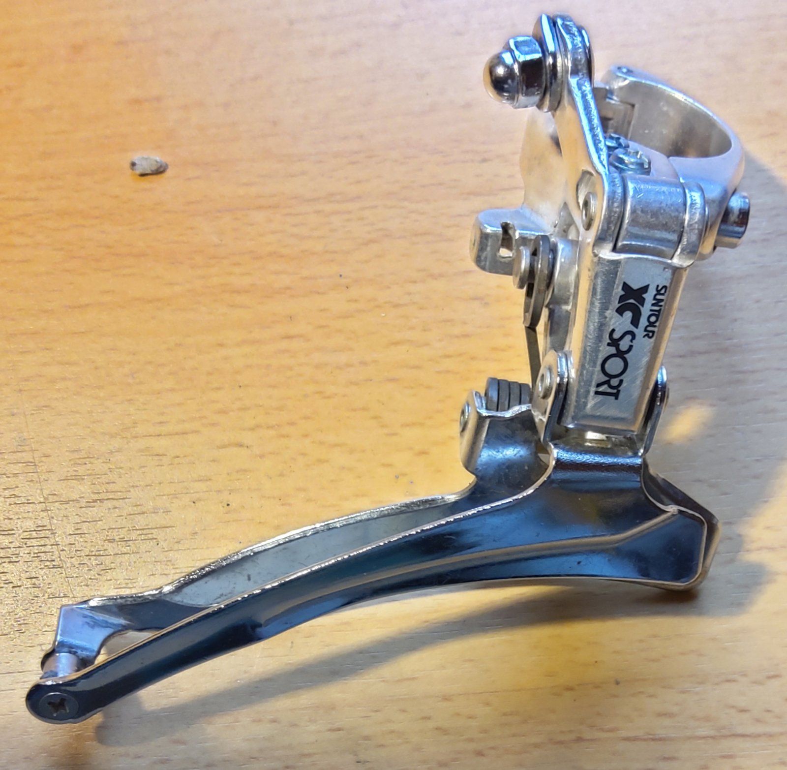

ich möchte bei meinem Kildemoes wieder einen Front Drealleur/Umwerfer für 3fach Kurbel (um die 46/42/24 Zähne) anbauen. Laut Hersteller war ein Sun Tour XC FD-3500 verbaut. In dem 1991 Sun Tour Katalog heißen die jedoch FD-XL00-GXH bei der Ltd, FD-XC10-GXH bei der XC COMP und FD-XP00-GXH bei der PRO. Wie bekomme ich das zu einander?
Dann möchte ich noch wissen, ob ich das richtig gesehen habe, dass bei der X-Press der Shifter für das Schaltwerk gerastert ist, während es für den Umwerfer nicht gerastert ist? Das würde bedeuteten, dass ich vorn mit Gefühl schalten muss?
Allgemeine Frage: Wenn ich den Schaltzug von unten zum Umwerfer entlang führe, spreche ich von der Ansteuerung Down-Pull?
