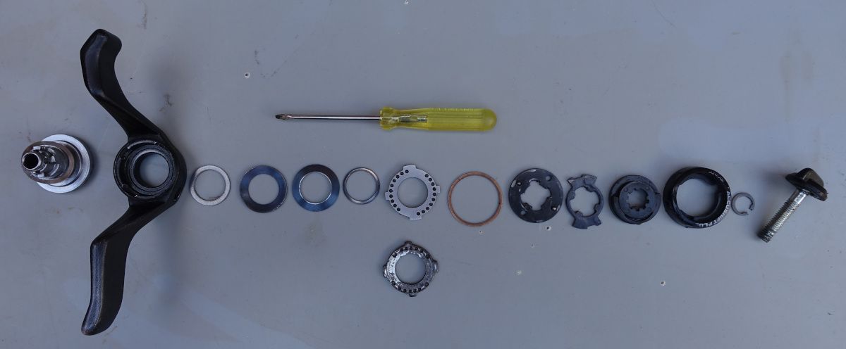

Ich habe hier die Shifter und Ringe ca. 2 Jahre herumliegen, aber nun soll eventuell ein Set auch mal zum Einsatz kommen.
M.E. ist lediglich der Sprengring ein "Problem". Bei der Demontage springt er u.U. weg (ist mir passiert, das war ein großer Spaß, den wiederzufinden) und ohne geeignetes Werkzeug ist es sehr mühsam, den wieder zu montieren. Währenddessen verrutschte mir der "untere Aufbau" immer wieder. Man sollte das möglichst über einer Wanne o.ä. montieren, die Kugeln sind winzig, wenn die wegrollen, sind sie wohl weg.
Edit: Habe beim Hinzulegen des alten Index-Ringes eine Scheibe unterschlagen, hier die richtige "Explosionszeichnung":
/Ende Edit
Sollte einem mal etwas verrutschen, wegfallen o.ä. hilft der von @Magistrale bereits verlinkte Blogpost "Here's useful information how to take down and assemble Suntour XC Pro" ganz gut weiter, weil die Schalter identisch aufgebaut sind. Auch sollte man daran denken, die Tellerfedern korrekt zu montieren.
Ferner gibt der Blogeintrag den Tip, die Platte, die auf die Kugeln gelegt wird, auf Friktion zu "schalten" (das sind größeren Einbuchtungen), das halte ich ebenfalls für sinnvoll.

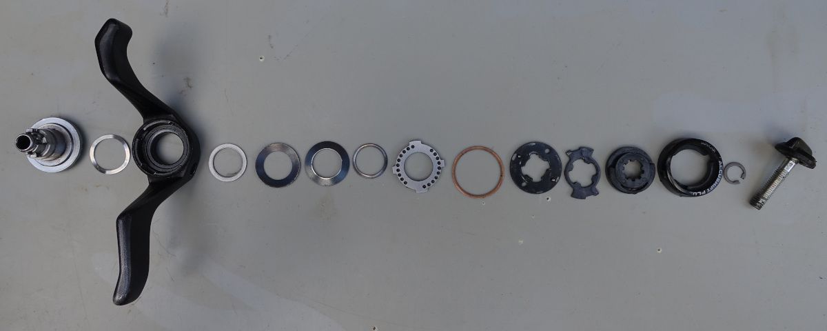

/Ende Edit

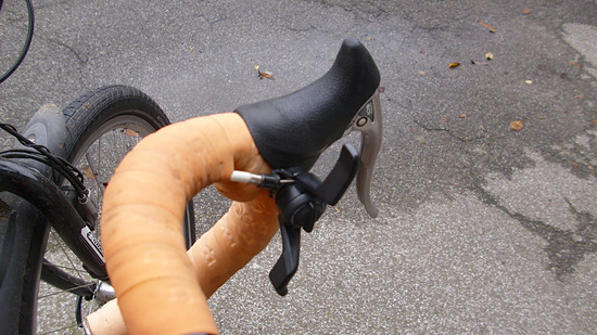

Frage: ist die Position so richtig?? Schalthebel für Schaltwerk (nicht für UW)..
Ja, richtig.
Aber originale Suntour-Hebeln funktionieren nur mit Suntour-Schaltwerken (und DA 740x). Die neulich auf Forumsinitiative gefertigten 10-Fach Rasterringe sind für die normale Shimano-Geometrie konzipiert.

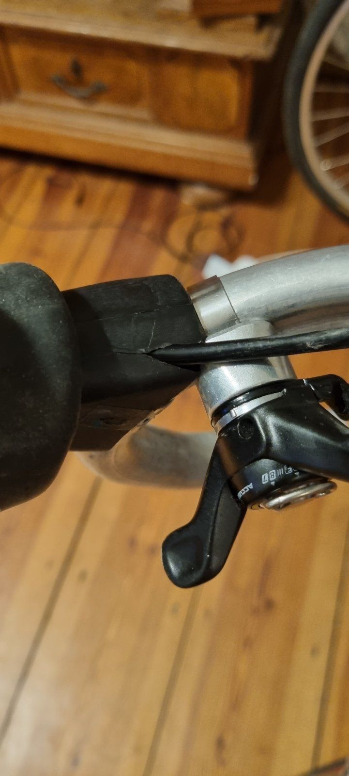

Jemand eine Idee, was ich hier machen/optimieren könnte? Bremszug knickt stark ab, um in die Führung des Bremshebels reinzukommen aufgrund des Coammand-Sockels. Deutlich spürbare Zunahme des Gleitwiderstandes Innenzuges als Ergebnis..
Bremshebel Seite wechseln und von außen nach unten führen.
Bremshebel sind leider nicht symmetrisch, d.h. ich kann lin-re nicht tauschen..
Was sind das für Griffe? Ggfs. muss man da an der Plaste "nacharbeiten". Ich habe irgendwo noch Schlachtgriffe liegen, vielleicht kann ich damit aushelfen?
Ganz zu Beginn dieses Fadens kam das Thema der Positionierung schon einmal auf, ich meine aber noch einen andere Stelle für Bilder gesichtet zu haben. Aber zunächst hier, das ist vielleicht schon eine Anregung
Bremshebelkörper mit der Feile oder Dremel so bearbeiten, dass der Körper der Commanshifter weiter nach unten/vorne rutschen kann.
Habe Cane Creeks, oben bei Post #111 zu erahnen.
Verdrehen muß ich probieren, dürfte dann aber schlechter zu erreichen und zu schaltens sein, befürchte ich..
Ich werde mal auch eine Bearbeitung versuchen, so dass der Zug über den Lenker rauskommt und nicht über den Command-Sockel.. Bzw. in Kombi mit dem Vorschlag von faulpelz..
Oder Gen. 1 versuchen.. Hat jemand Erfahrung mit den Gen. 1 - sind diese labiler befestigt und nicht so verwindungssteif befestigt?
