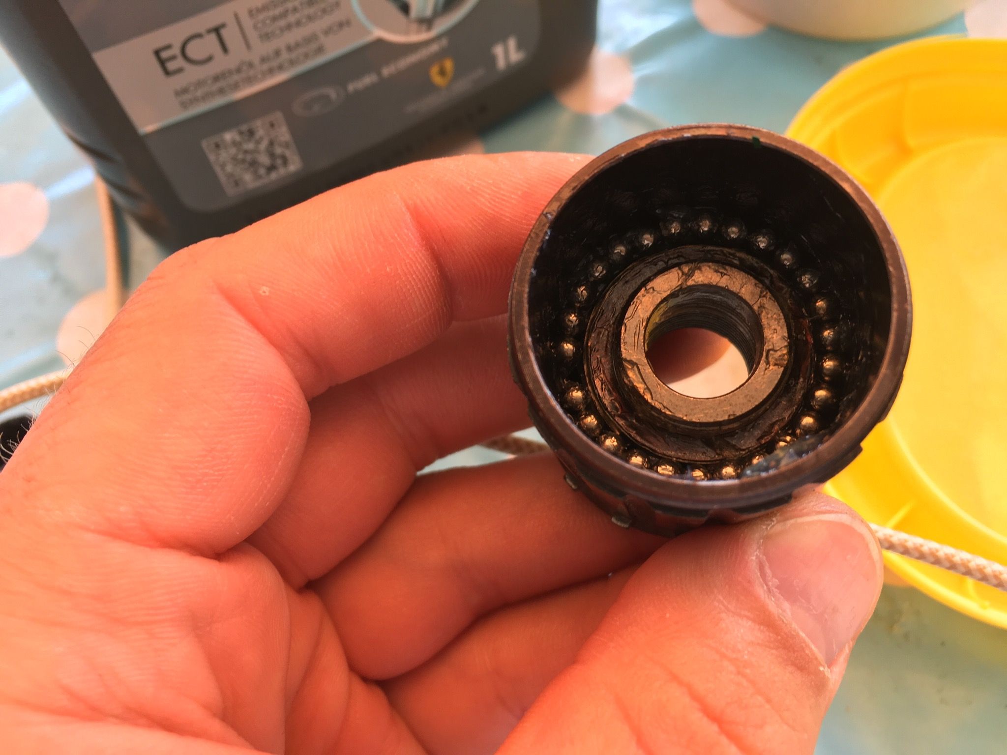

Die Kinder penn noch, also: Der 7403 passt net drauf... bleibt also bei SSP Kassetten 🙂

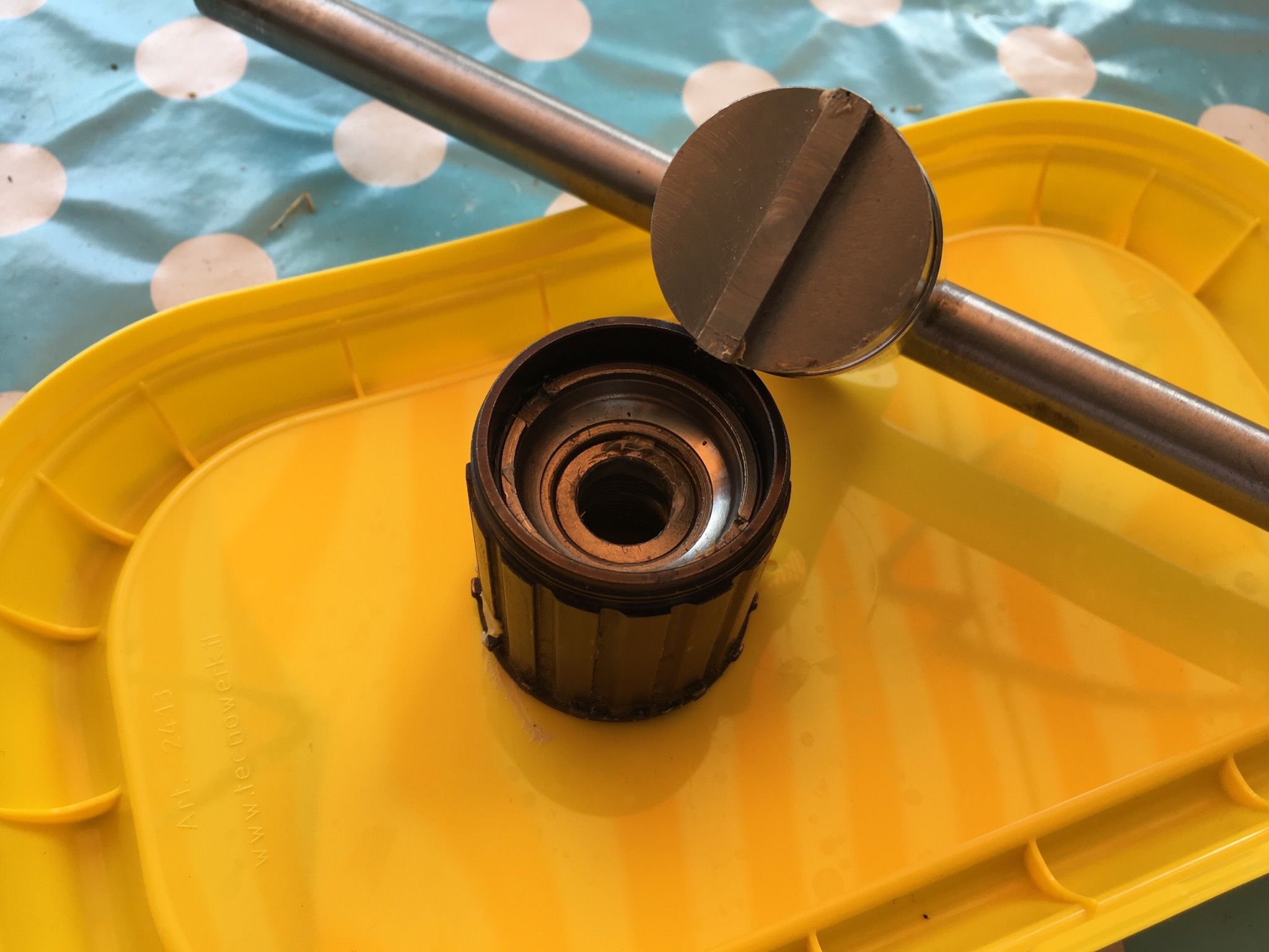

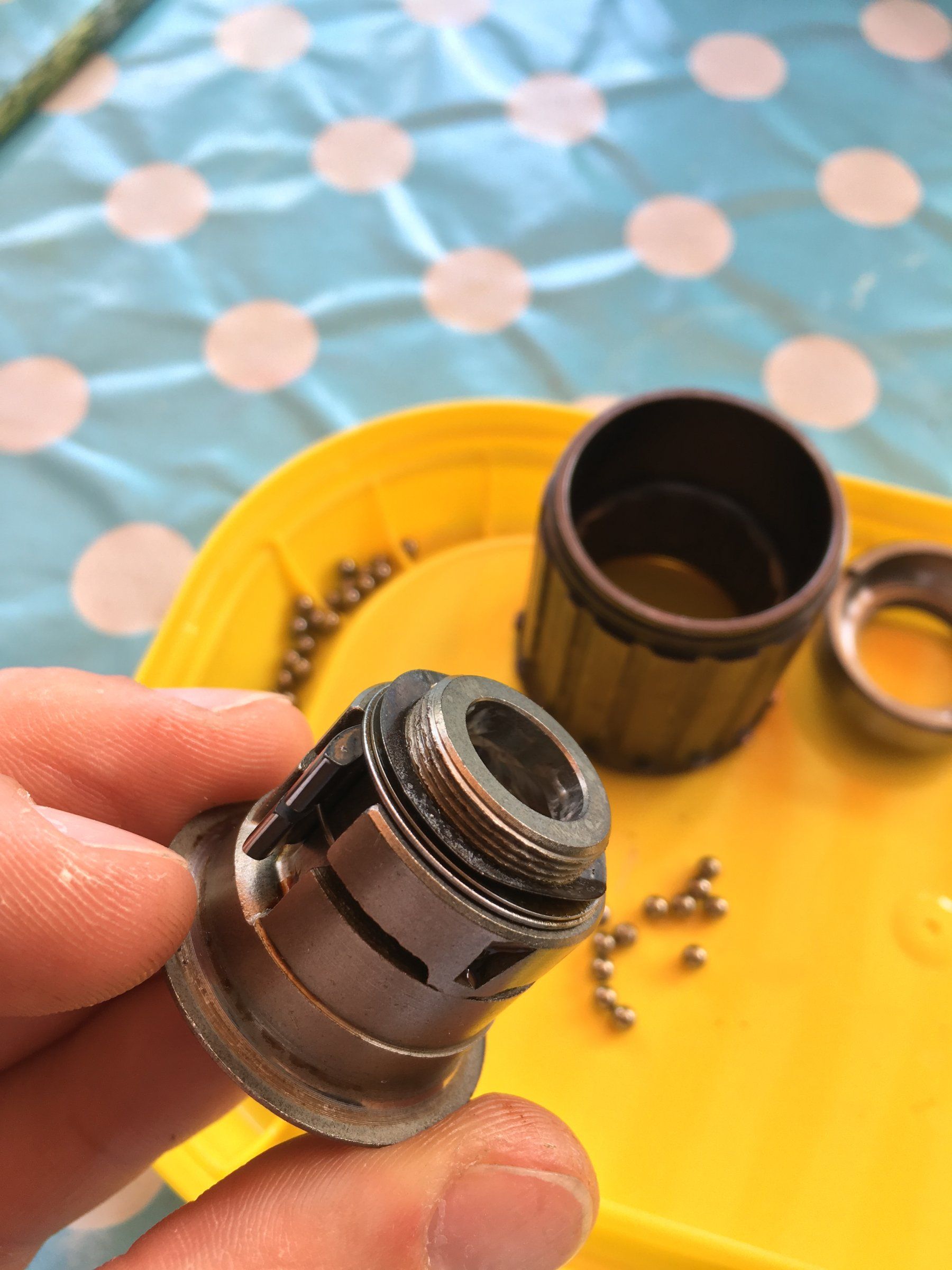

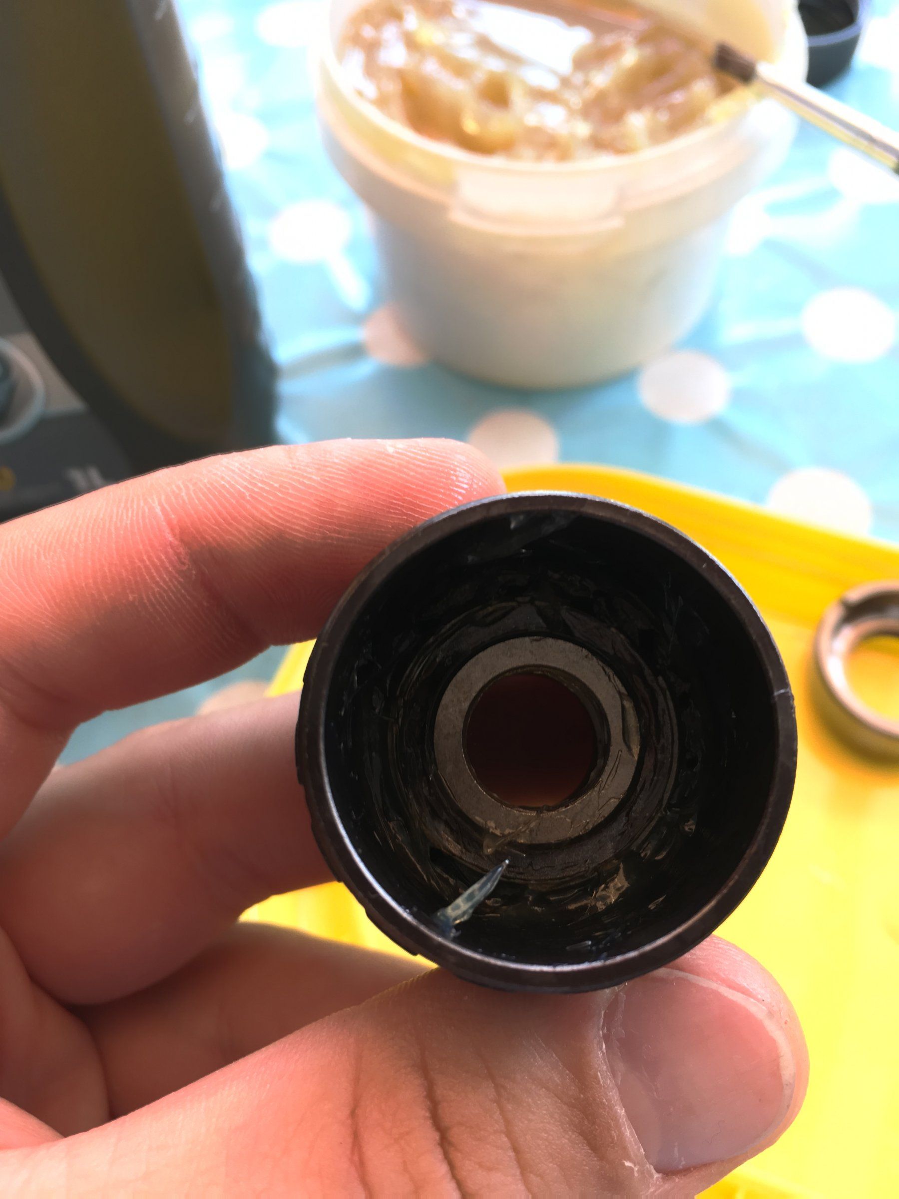

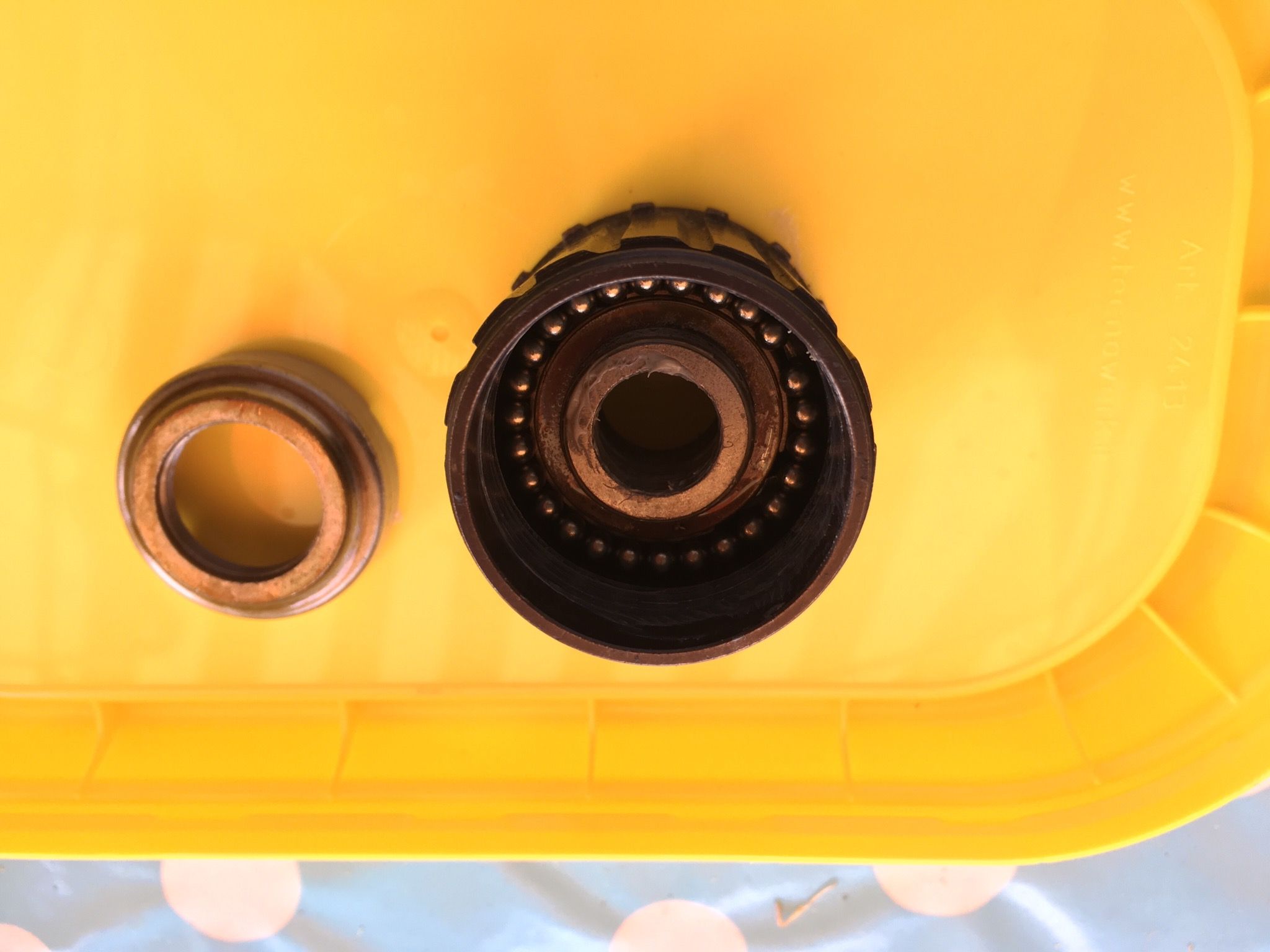

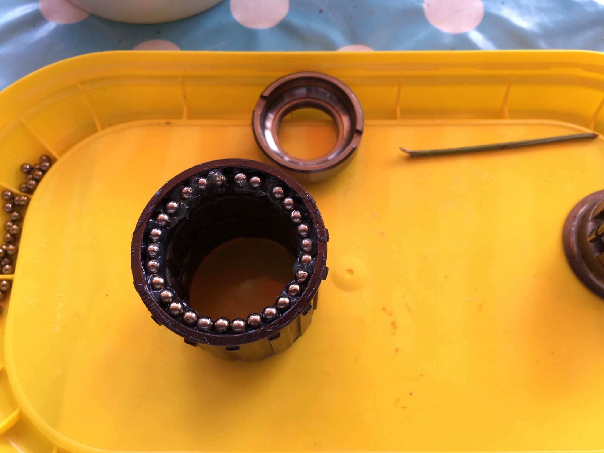

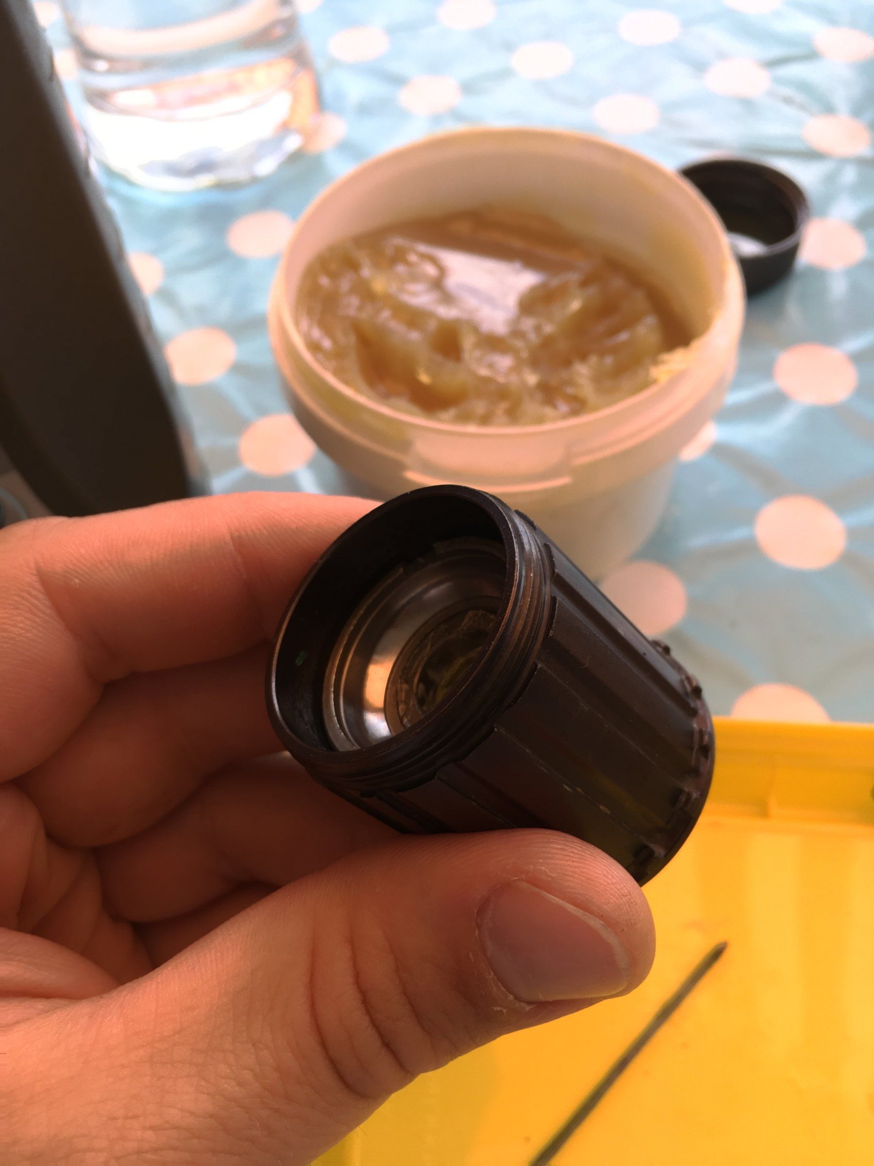

Vorgehen beim Freilauf is wie bei Shimano: s. nachfolgende Bilder 🙂

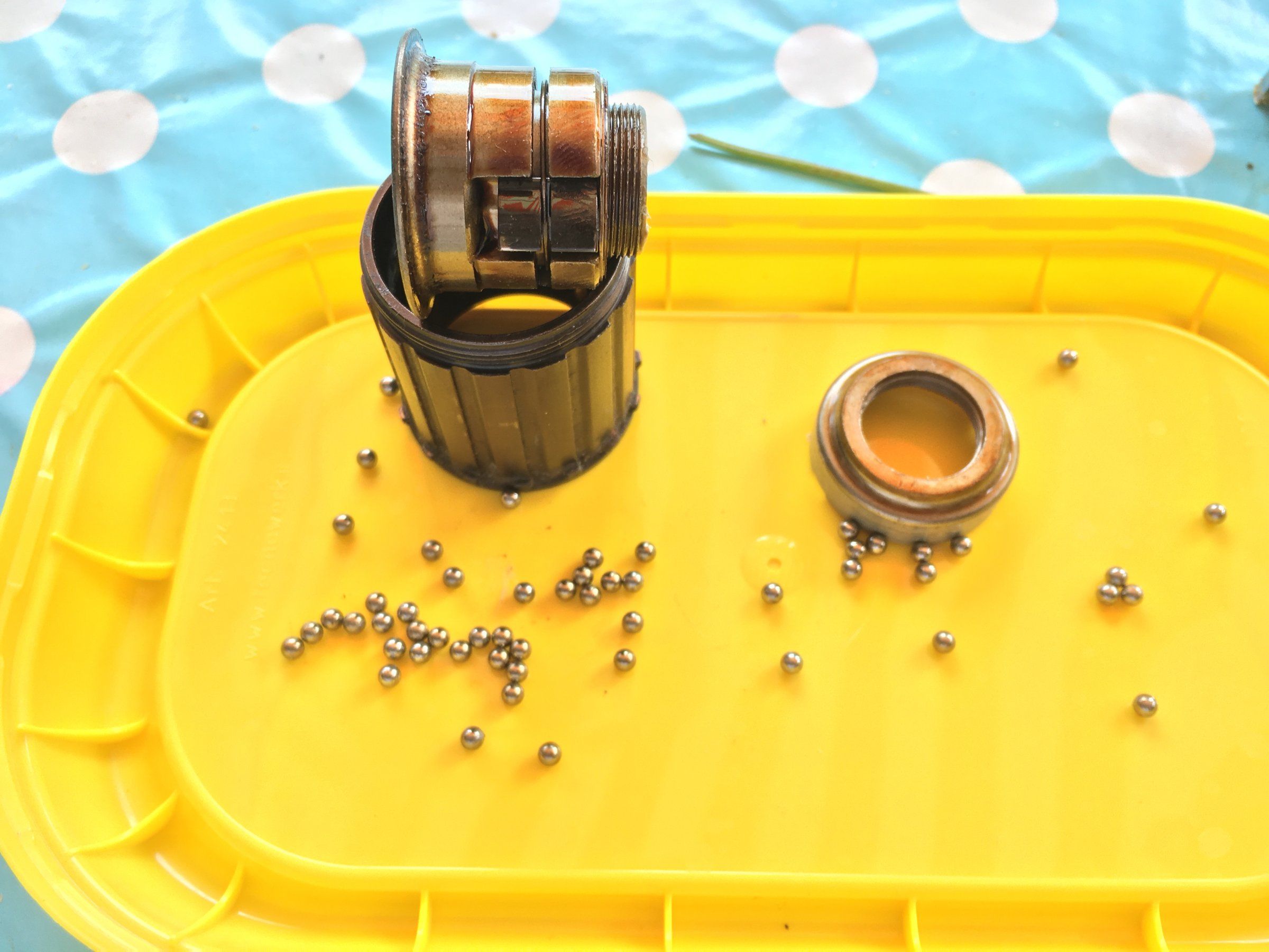

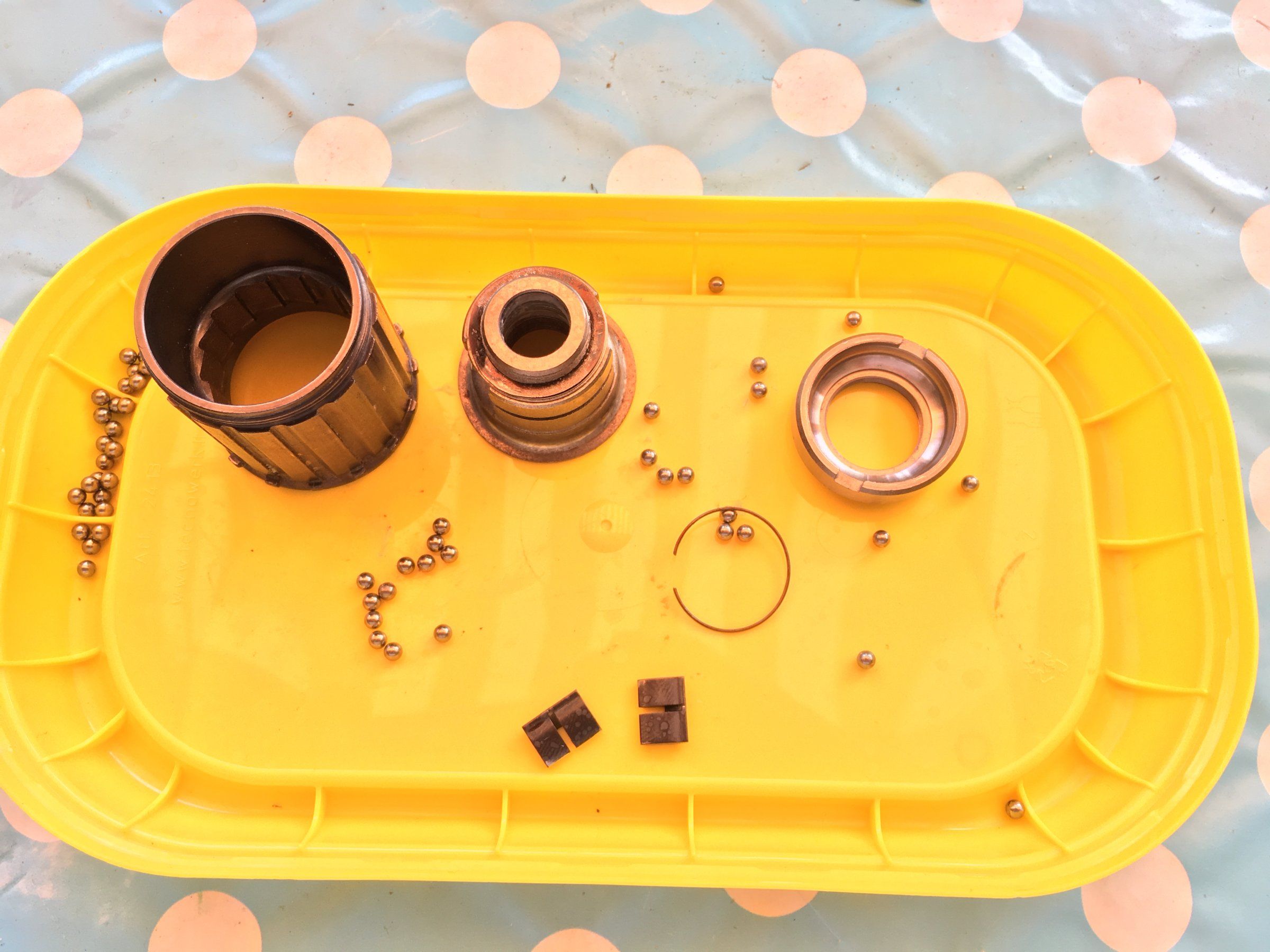

Zerlegen mit dem Freilauf Tool und der Rest ergibt sich.
Am grossen Durchmesser (Nabenseite) sinds 28 Kugeln, beim kleinen Durchmesser sinds 26 Kugeln
Schnalzt wieder herrlichst 🙂
Anhang anzeigen 579661 Anhang anzeigen 579662 Anhang anzeigen 579663 Anhang anzeigen 579664 Anhang anzeigen 579665 Anhang anzeigen 579666 Anhang anzeigen 579667 Anhang anzeigen 579668 Anhang anzeigen 579669
Was ist hier für ein Freilaufwerkzeug am Werk? Ist das ein Shimano Freilauferkzeug? Passt das für den Suntour Freilauf?
