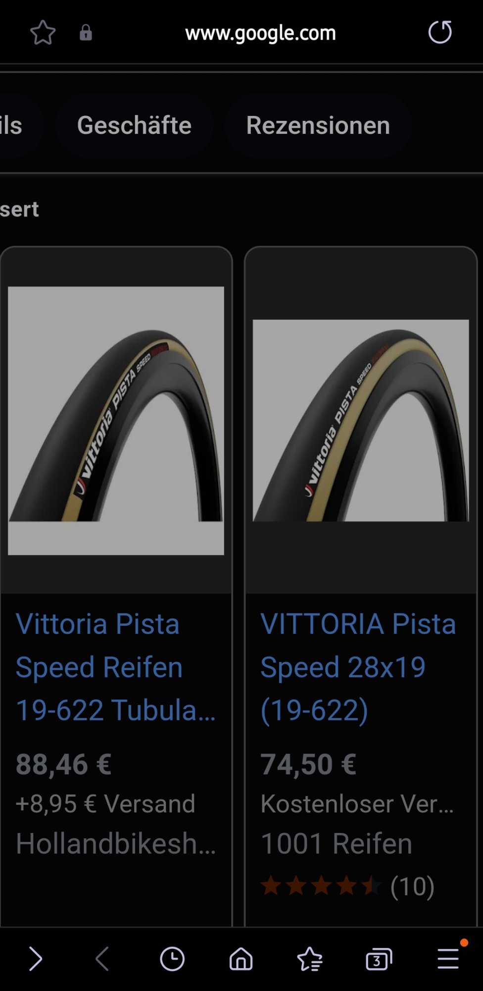

Hallo, hat jemand schon Erfahrung mit den Reifen ? Vittoria pista speed g2.0
...und wo steht denn jetzt der Schriftzug ? Gibt es 2 Varianten mit Schriftzug auf der Seite oder auf der Lauffläche ?

Schlauchreifen haben den Schriftzug auf der Lauffläche, Clincher auf der Seitenwand.

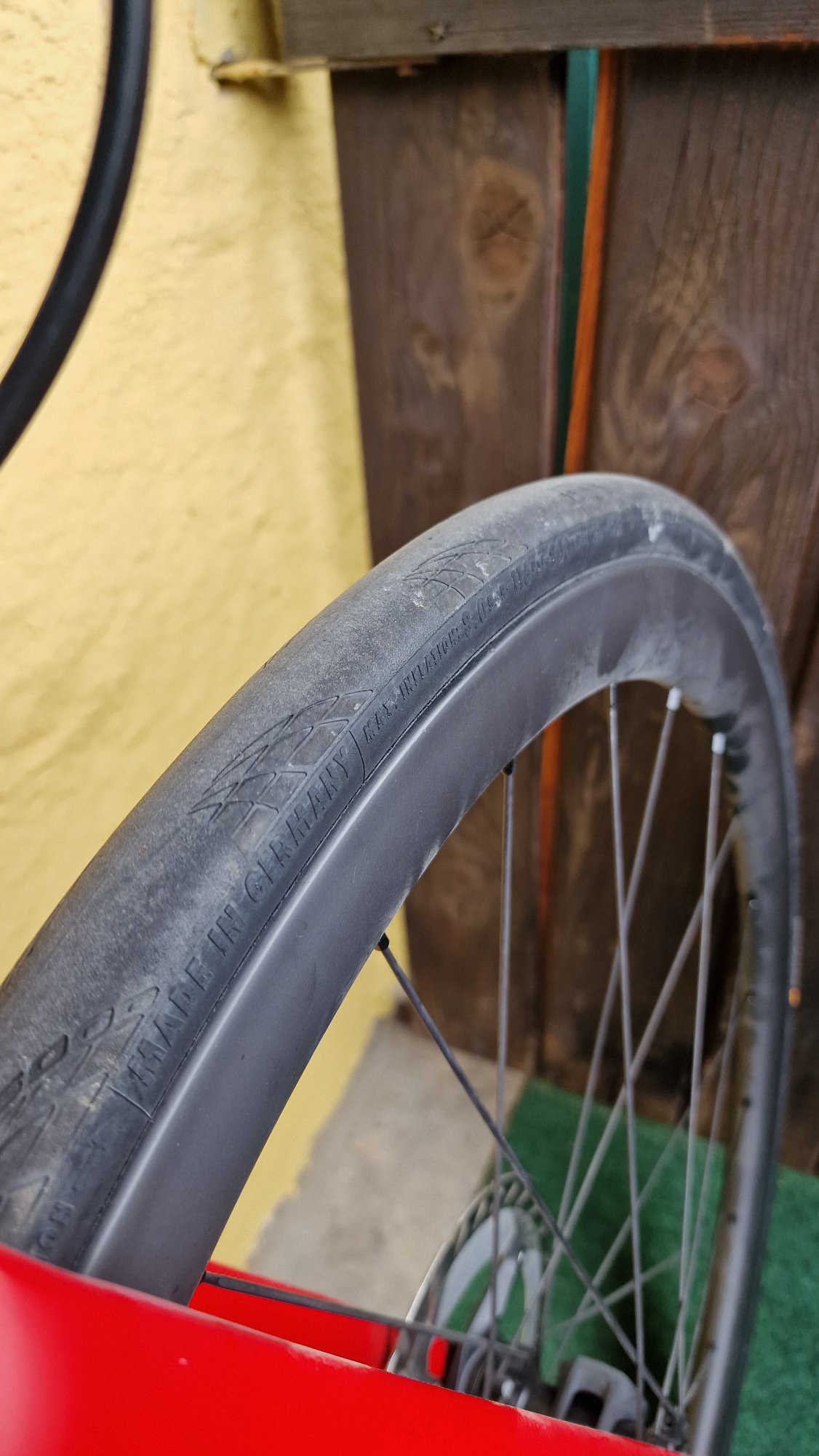

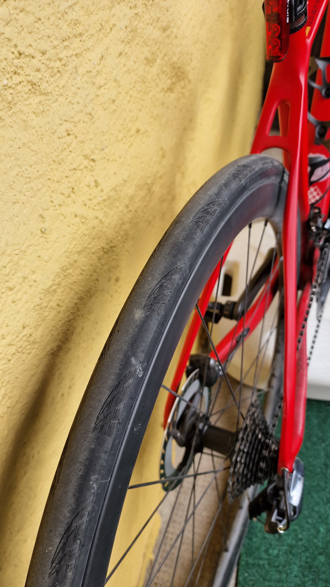

Kann ich nicht nachvollziehen... Die hier haben jetzt knapp 3000 km drauf, davon viele im Gebirge, also mit ordentlich auf und ab...
Kann ich bestätigen. Mein Vorderreifen hat 6'151km, 122k Höhenmeter (also dementsprechend auch bergab) und sieht noch gut aus. Da war auch gut Schotter mit dabei (viele Anstiege wo Asphalt irgendwann einfach aufhört).
Am Hinterreifen habe ich nach 5'000km und 89k Höhenmeter gewechselt. Auf den Vittoria Corsa Pro TLR, zum ausprobieren, der ist auch super bis dato, mal sehen, wie lange der hält. Beide, GP5kSTR und Corsa Pro TLR sind mMn leicht besser als Schwalbe, von der Langlebigkeit gleich (da hatte ich nach 5.1k km hinten gewechselt, vorne bei 8.2k km) aber vom Gefühl her mehr Grip. Was mit brr übereinstimmt, wo der einfach ein Tick schlechter ist unter der wet grip Kategorie sowie Rollwiderstand.
