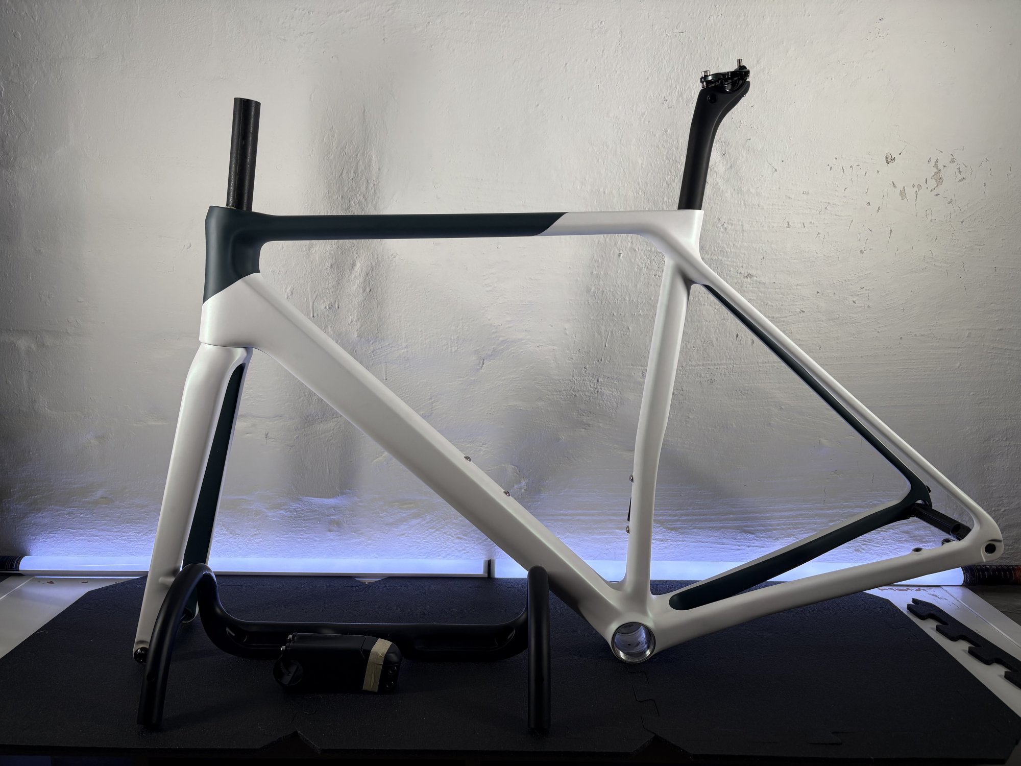

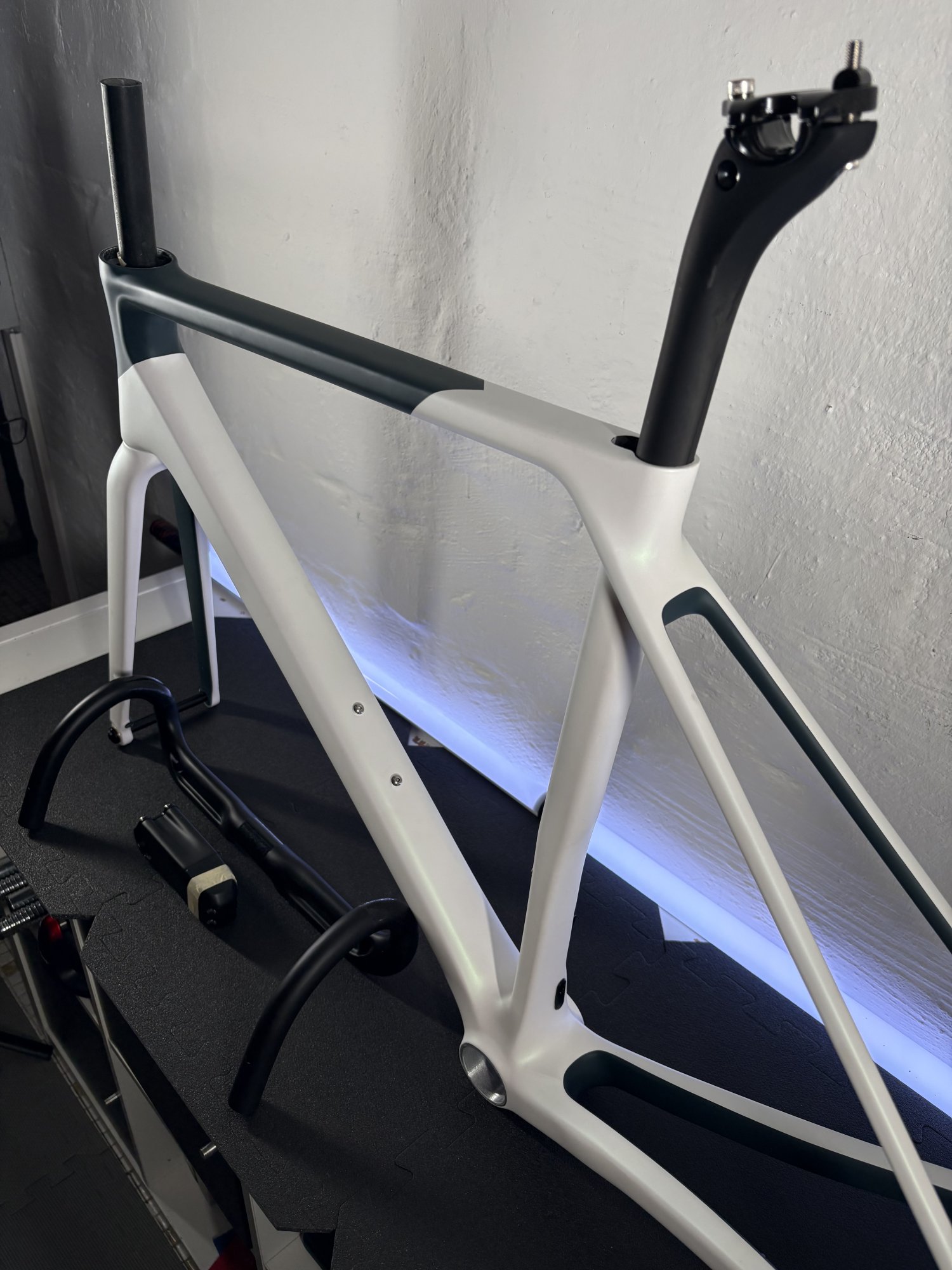

Da ist er :)
Jetzt ganz in Ruhe die Teile planen.
