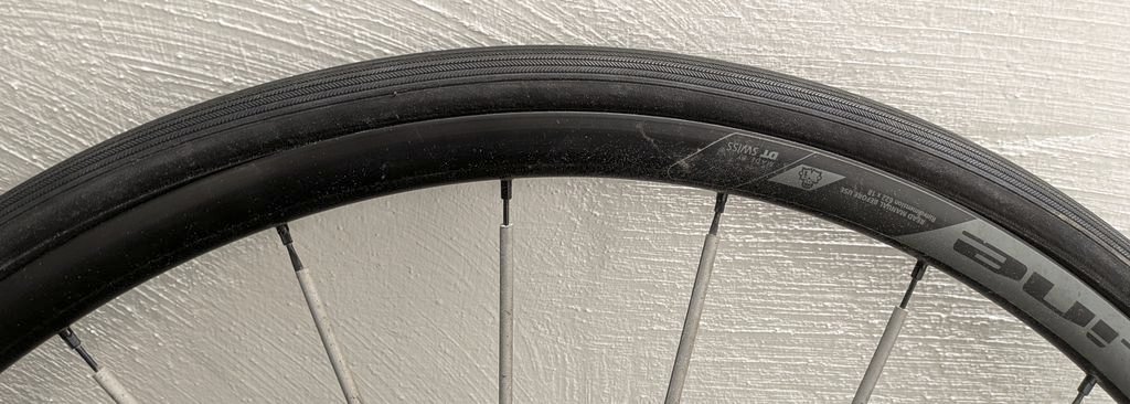

ich hoffe ich bin hier richtig, ich musste gestern spontan meinen Mantel wechseln. Beim Fahren hab ich dann ein ziemliches Eiern/Schlagen gespürt.
Heute hab ich mir mal des Reifens angenommen und festgestellt, das der Mantel sich scheinbar nicht richtig setzt. Der Mantel ist neu, ich habe verschiedene Schläuche getestet, den Mantel mehrfach aus und wieder eingebaut, am Mantel selber kann ich keine Beschädigung oder echten Unterschied feststellen.
Ich habe den Reifen zum Montieren auf 8bar aufgepumpt und man hat auch mehrmals gehört das er sich setzt, aber scheinbar nicht komplett.
Der Mantel ist ein "VITTORIA Reifen Corsa Control 28" | 700 x 25C Graphene 2.0 4C TL", als Schlauch hatte ich Continental 28 Race (die normale Version) genommen. Die Felgen müssten "DT Swiss R 24 Spline DB" sein. (original vom Canyon Inflite AL 9.0 aus 2017)
Gibt es eine Möglichkeit den Reifen auf der Felge zu fahren oder bringt das nix?
Momentan bin ich aber sowieso noch am überlegen ob ich eventuell doch die Conti GP5000 in 28mm hol.
  • Reifen_Video.mp4
    14,1 MB

Hast du versucht die Flanke mit etwas Spülmittel/Wasser Gemisch zu befeuchten dass der Reifen leichter ins Horn springt?
Gibt dafür sogar extra Paste u.a. von Tiptop. Nimmt man die aus der Motorrad-Sparte, sind sie wahrscheinlich halb so teuer. hab da immer noch n Topf aus der Motocross Zeit.
Klar gibts extra Montagepasten, in der Regel hilft ein Hausmittel wie Spülmittel oder Schmierseife auch sehr gut und ist in jedem Haushalt vorhanden.
Bei mir funktioniert als Ultima Ratio auch immer, den Ventilkern zu entfernen und dann mit einem Tire Booster oder Kompressor richtig Druck reinzuballern (nur mit einer Luftpumpe habe ich noch nie probiert). Die Luft entweicht da logischerweise sofort wieder, aber der größere Durchfluss hilf, den Reifen ins Horn springen zu lassen.
