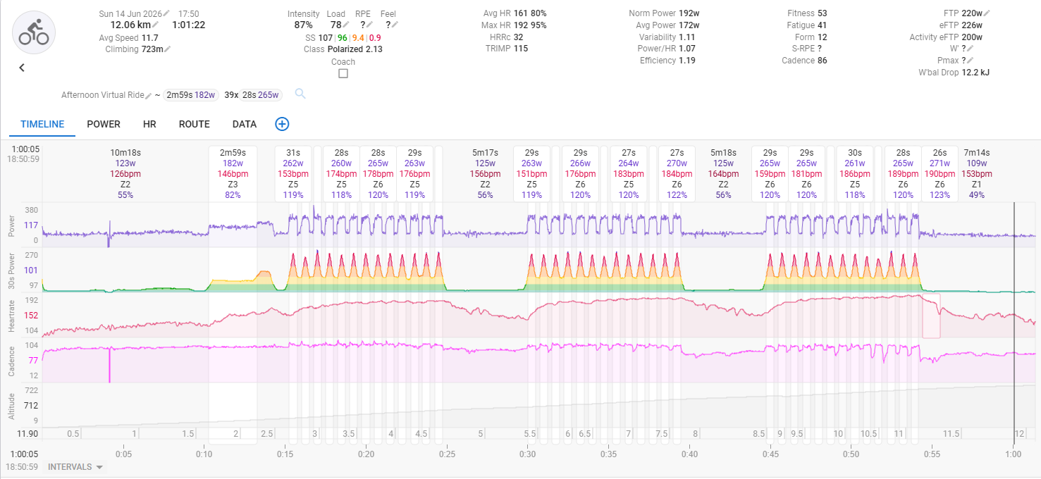

Bin heute zum ersten Mal seit Langem strukturierte VO2max-Intervalle gefahren. Habe mich für die 3x 13x30s/15s entschieden.
Max HF ist bei ca. 195 auf dem Rad.
Wie ordne ich meine Werte ein? Die erste Serie war gut fahrbar. Die zweite gegen Ende wirklich anstrengend und die letzten beiden 30s der 3. Serie ging nur mit maximaler Willenskraft.
Max Puls war bei 181 bpm (1. Serie), 186 bpm (2. Serie), 192 bpm (3. Serie).
Sollte ich da den optimalen Trainingsreiz erzielen oder eher mit den Watt etwas reduzieren?
Spontan hätte ich gesagt, dass die 3. Serie etwas zu hart war bzw. zu Nahe auch am max Puls. Aber vielleicht muss das auch so?
Falls Anpassung angebracht ist: Würdet ihr alle Intervalle reduzieren oder z.B. die ersten beiden Serien weiterhin mit 270 W und dann die 3. Serie z.B. mit 260 oder 255W?
