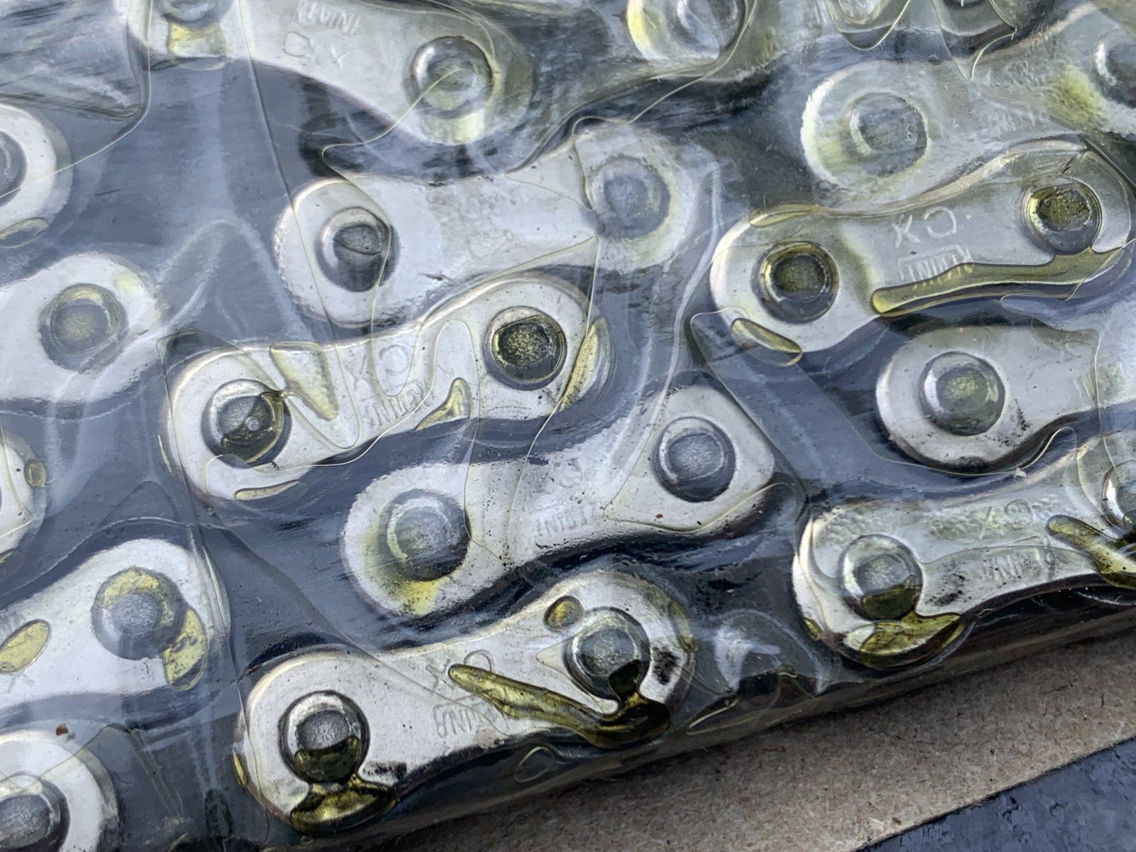

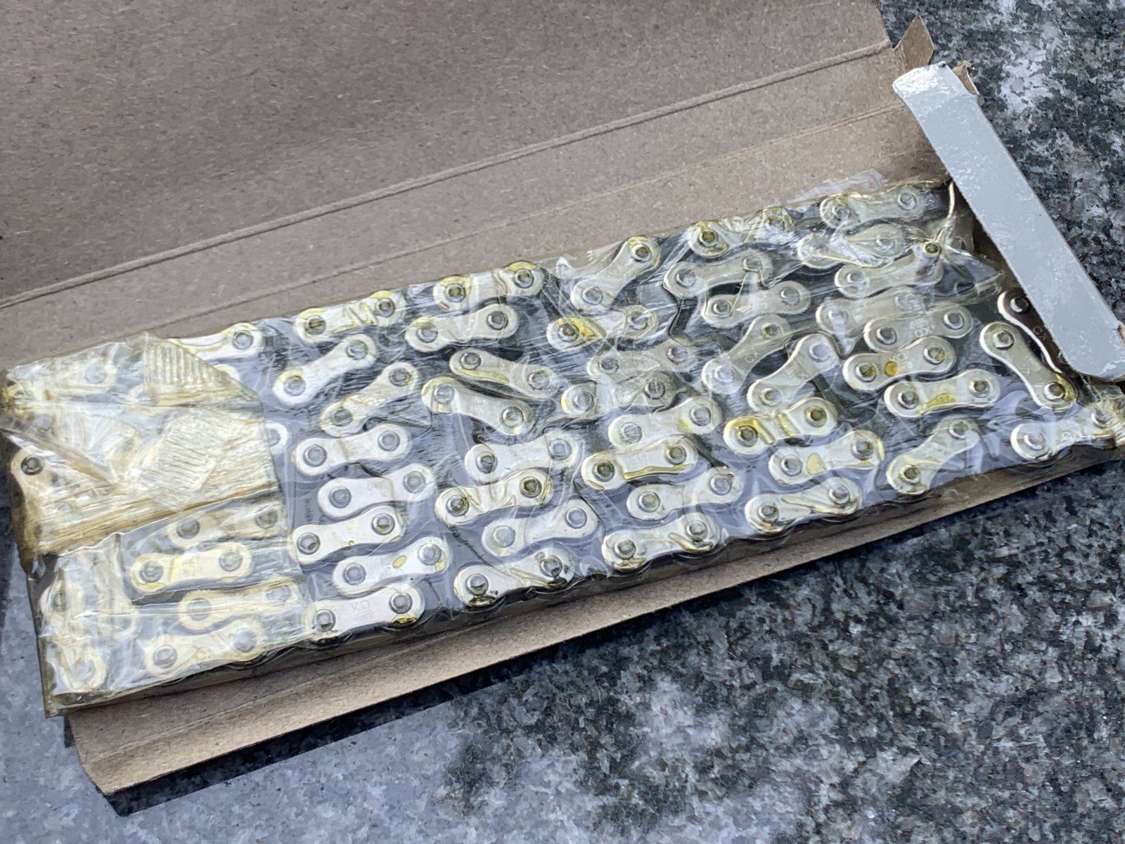

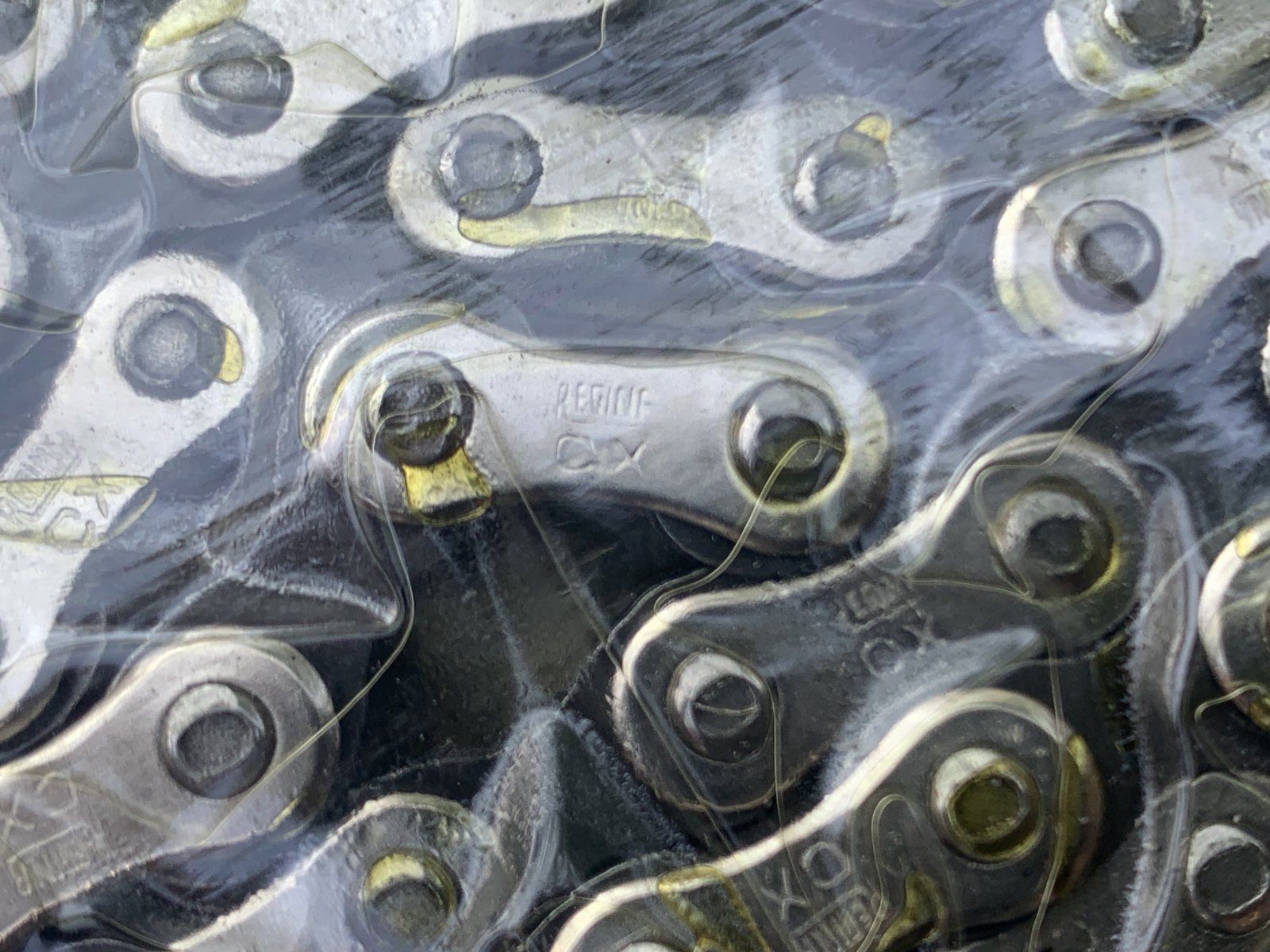

Tatsächlich "gold" und "silber", daher ja auch Sedicolor!
Edit:
Die einfarbige Version nannte sich dann schlicht Sedis 4D:
main.php
Das "Delta" beider Versionen bezieht sich offensichtlich auf die Behandlung der Stifte.
Nachfolger dann war ab 1978 die "Sedisport":
main.php
Charakteristikum war hier u.a. die neue, "aufgebogene" Form der Innenglieder.
