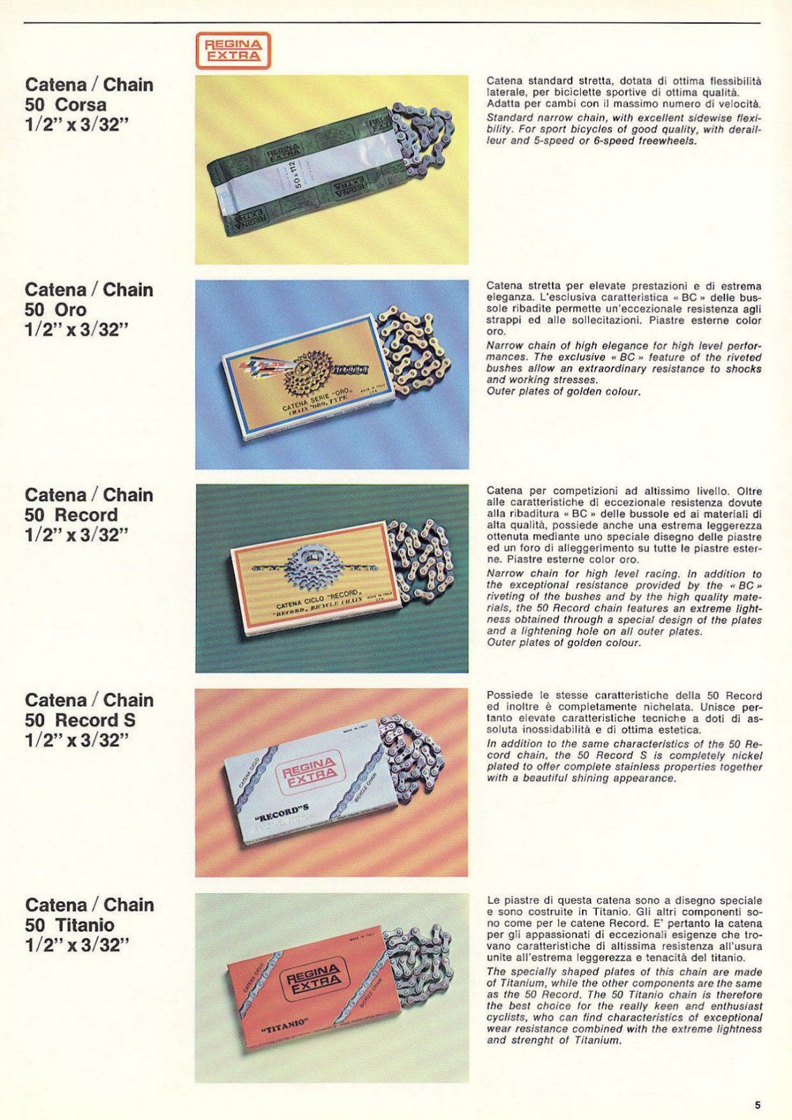

Es gab in den 70ern mal eine Titankette von Regina.
Auszug ausm 78er Katalog:
Die Superleggera ist nicht drin, die kam also wahrsch. später.
