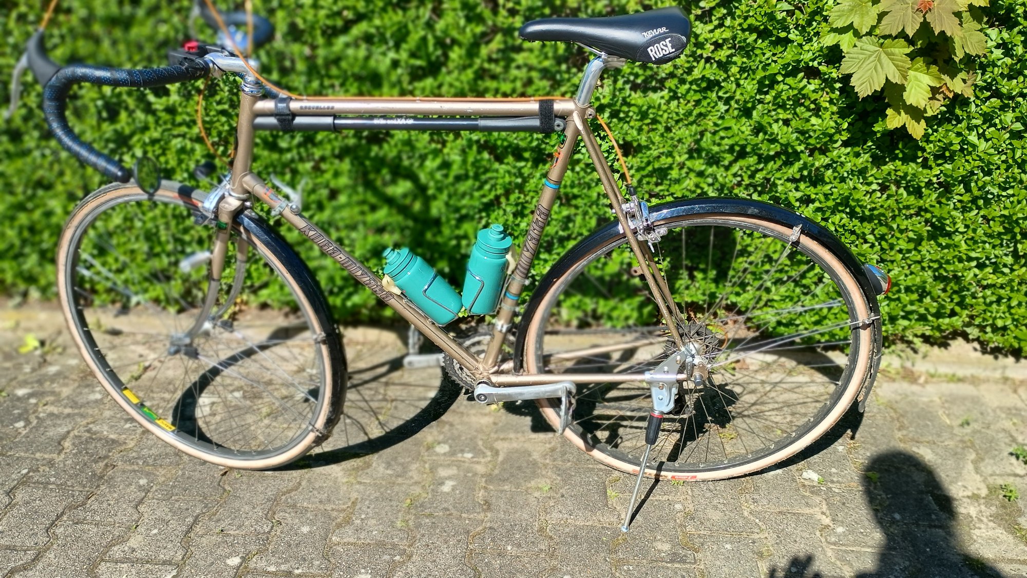

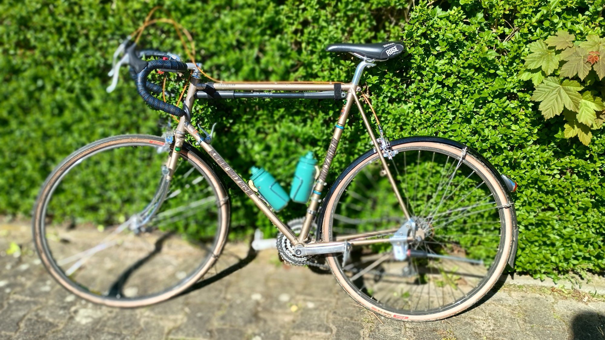

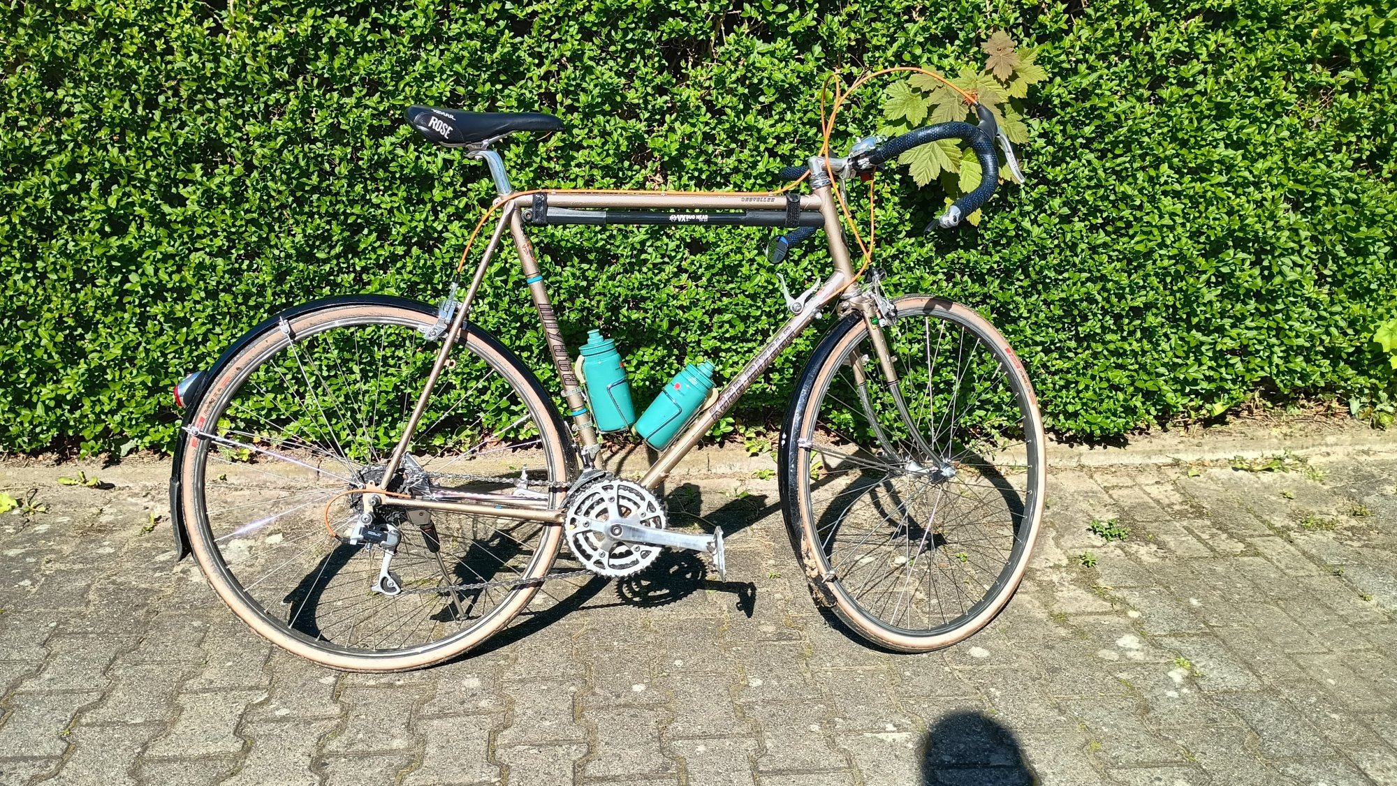

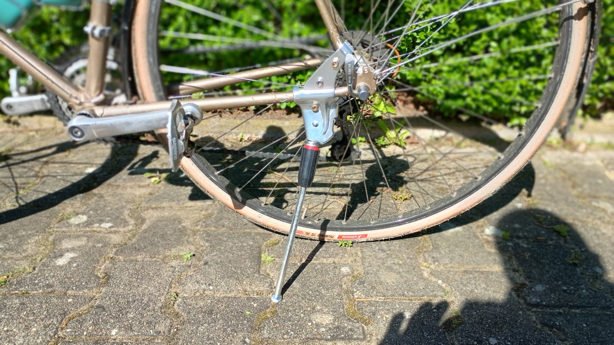

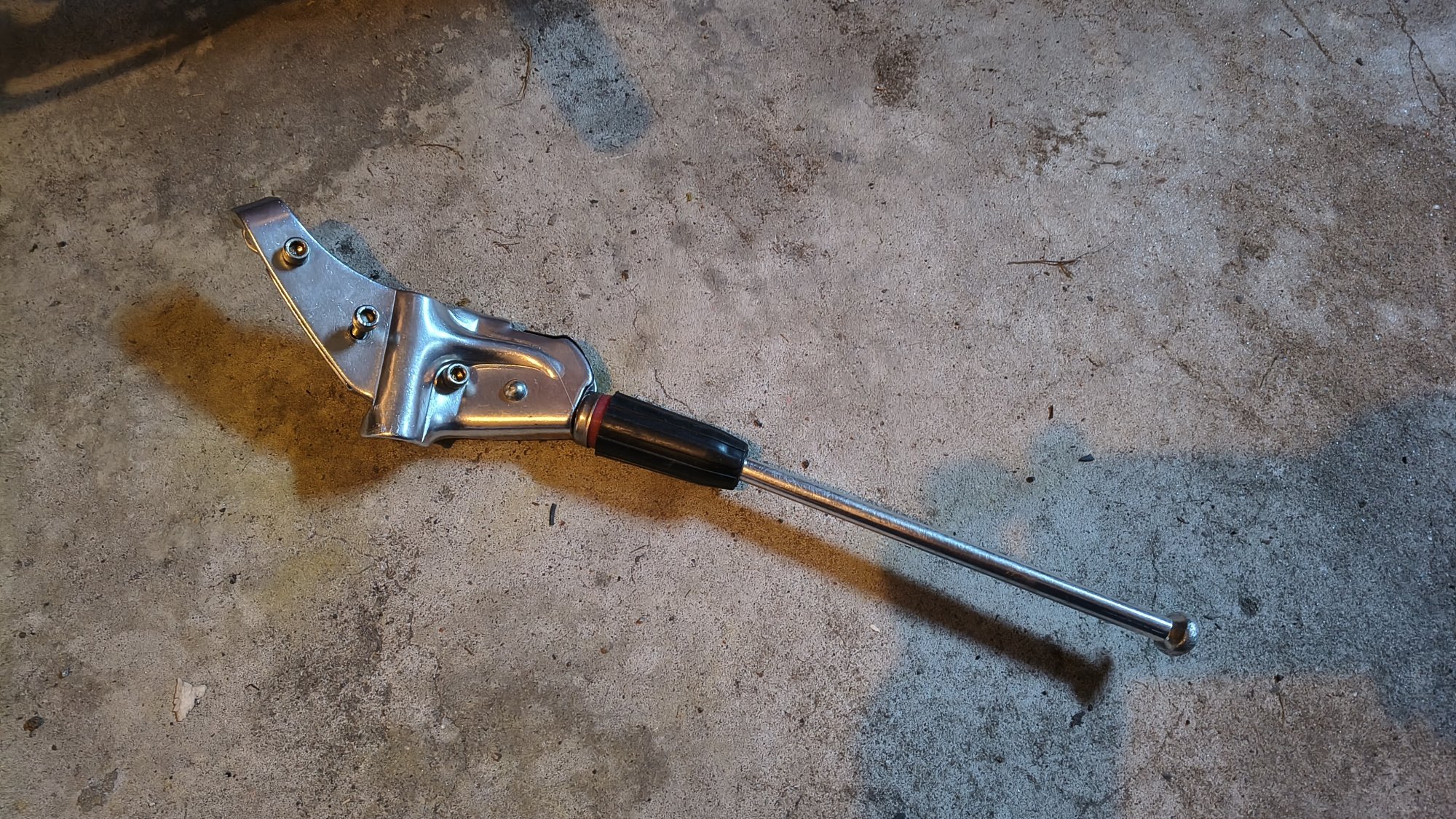

Heute Vormittag mal etwas Zeit für meinen Fuhrpark gehabt.
Das Koga Miyata bekam einen schöneren Hinterbauständer. Vielen Dank nochmal an @DaRav .
Weil der mir gefällt. Der ist in Rahmenfarbe lackiert. Und der passt mir von der Länge und Höhe ganz gut. Werde den dann ebenfalls in der neuen Rahmenfarbe lackieren. Bevor ich lackiere, werde ich das Rad eh mal provisorisch aufbauen und damit fahren. Dann sehe ich noch besser was passt und was nicht. Erstmal sammele ich aber Ideen für den Aufbau und die Lackierung. Momentan habe ich eh kaum Zeit zum Schrauben, da die FdG und danach mein Urlaub ansteht.Die Idee klingt gut. Aber warum willst du den Vorbau behalten?
Die richtige Reihenfolge erst aufbauen und optimierenWeil der mir gefällt. Der ist in Rahmenfarbe lackiert. Und der passt mir von der Länge und Höhe ganz gut. Werde den dann ebenfalls in der neuen Rahmenfarbe lackieren. Bevor ich lackiere, werde ich das Rad eh mal provisorisch aufbauen und damit fahren. Dann sehe ich noch besser was passt und was nicht. Erstmal sammele ich aber Ideen für den Aufbau und die Lackierung. Momentan habe ich eh kaum Zeit zum Schrauben, da die FdG und danach mein Urlaub ansteht.
