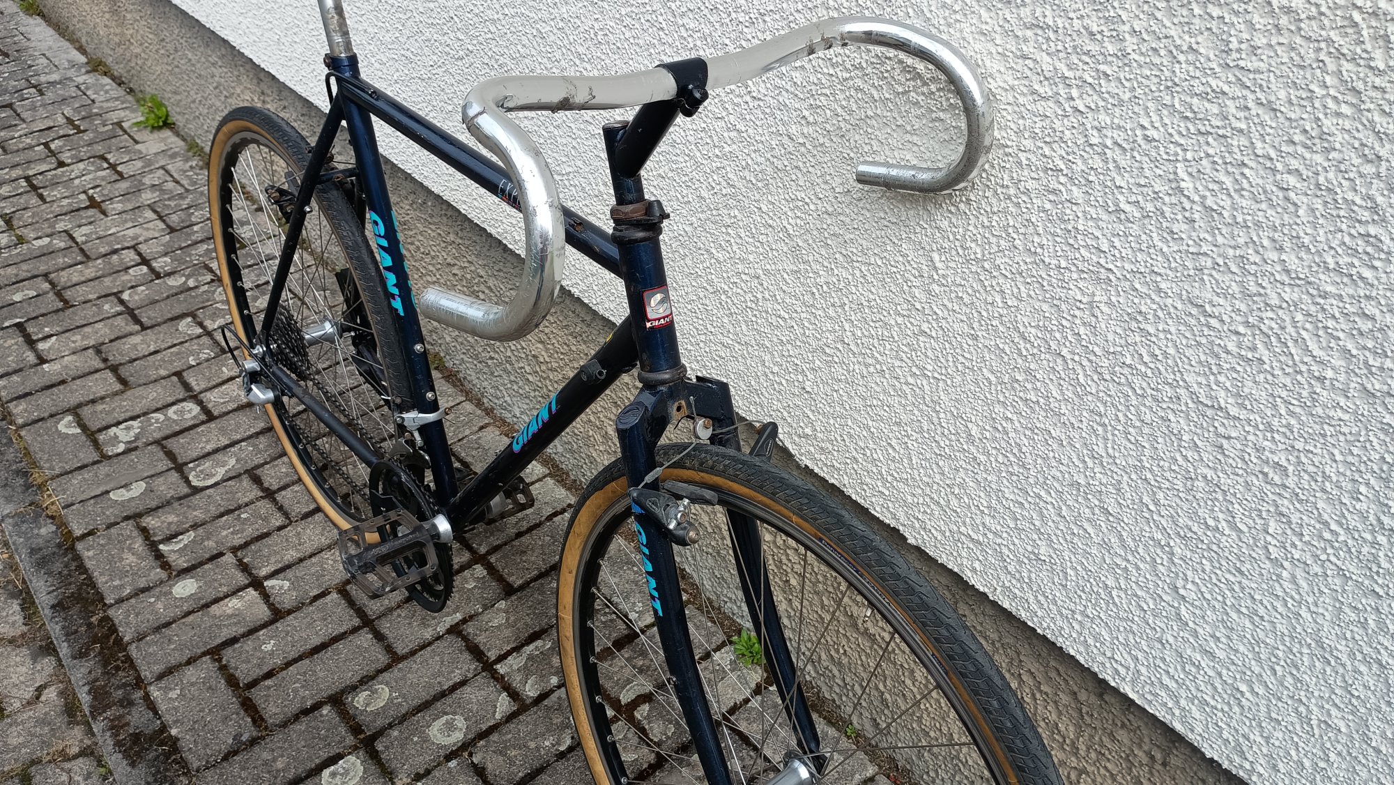

Habe gerade mal die Schutzbleche abgemacht und den Randonneurlenker dran gebaut.

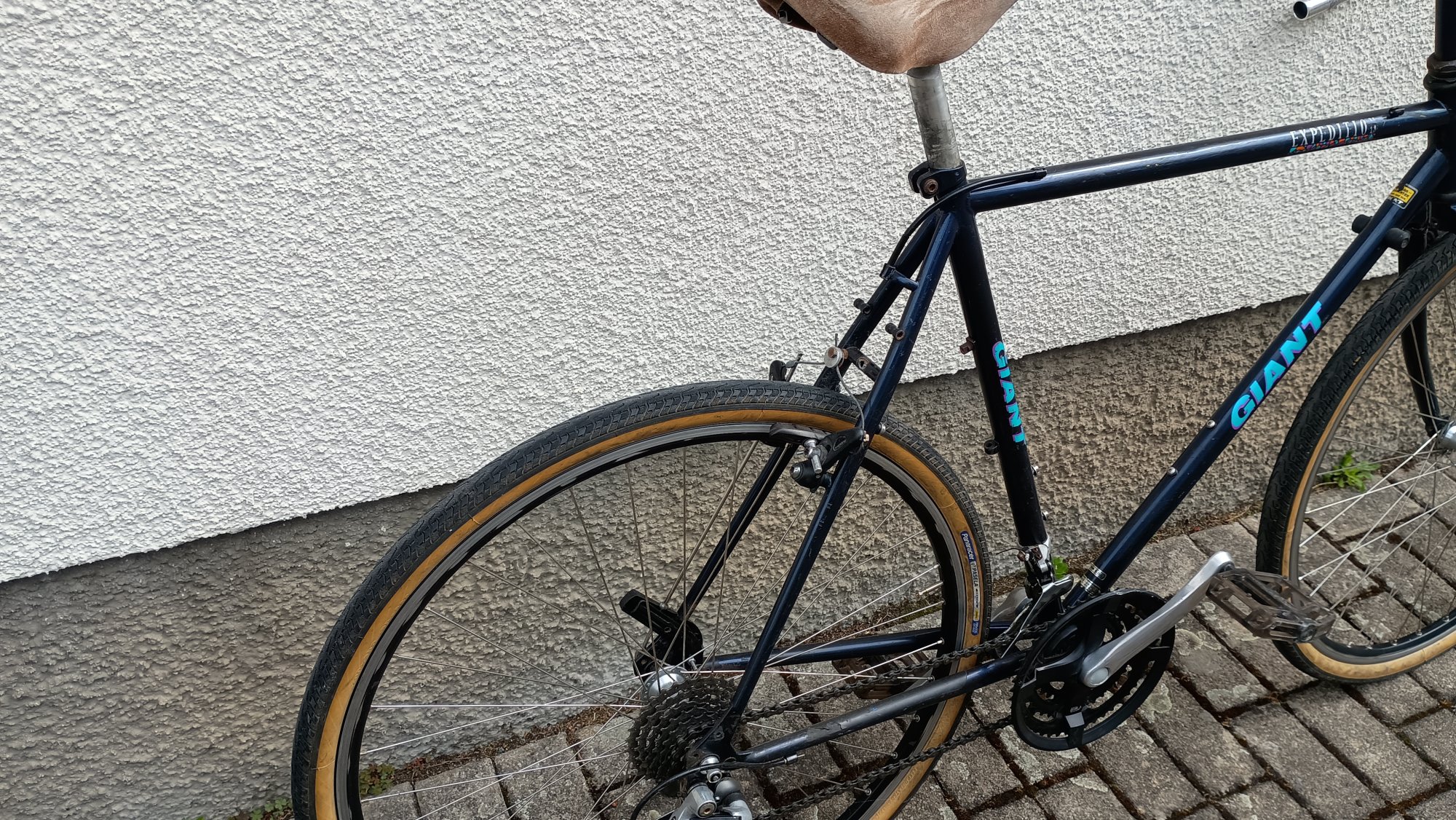

Hab mal alles grob auf mich eingestellt. Der Sattel wird noch getauscht, Bremsen, Kurbel und Schaltung auch.

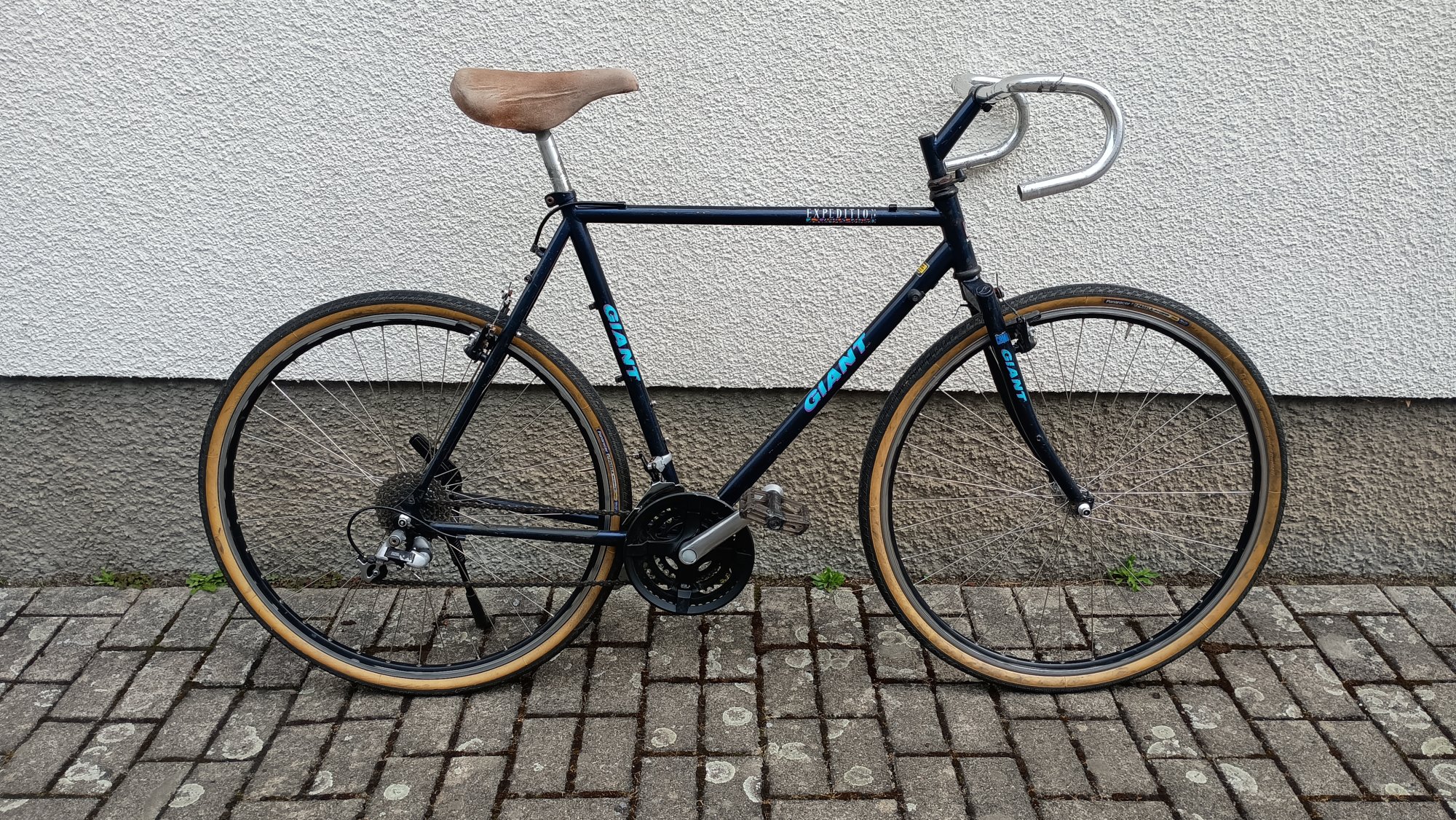

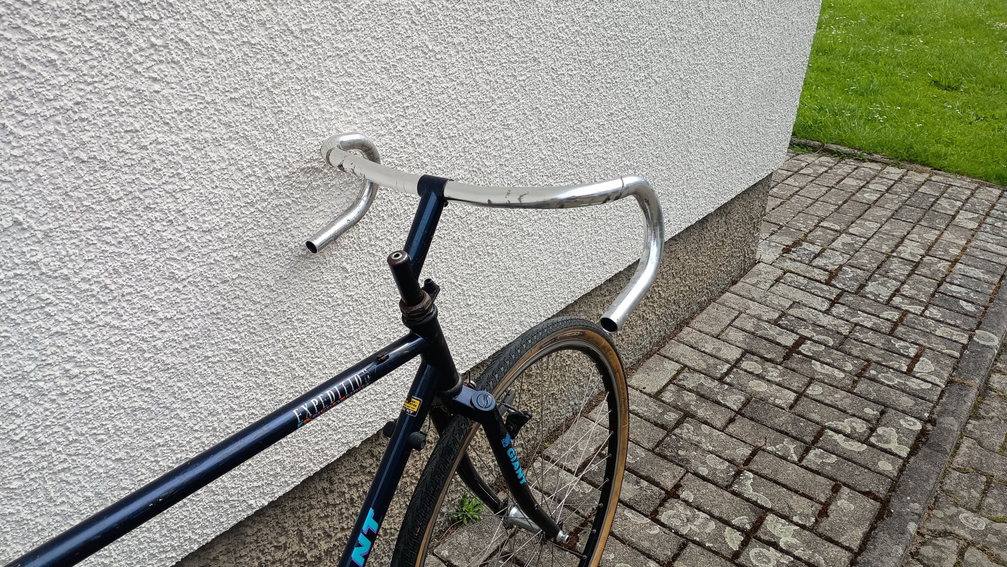

Momentan sind 35 mm Reifen drauf. Da ist aber noch jede Menge Platz. 40 oder 42 mm dürften noch passen.
Wahrscheinlich werde ich 2x9 mit Shimano STI schalten. Die modernen Gruppen haben ja leider alle Scheibenbremsen. Sonst hätte ich mir auch eine 10fach GRX vorstellen können. Bei 9fach kann ich auch auf Mountainbike Komponenten zurückgreifen. Ab 10fach ist das ja leider nicht mehr mit den Rennrad STI kompatibel.
Bei 10fach GRX kannst du mit Tiagra 4700 STI auch mechanisch bremsen.
Edit: kannst dich ja an den Specs des 2022er Cube Nuroad orientieren. Ob die STI nun eine TRP Spyre oder Mini V-Brakes betätigen bleibt gleich.
