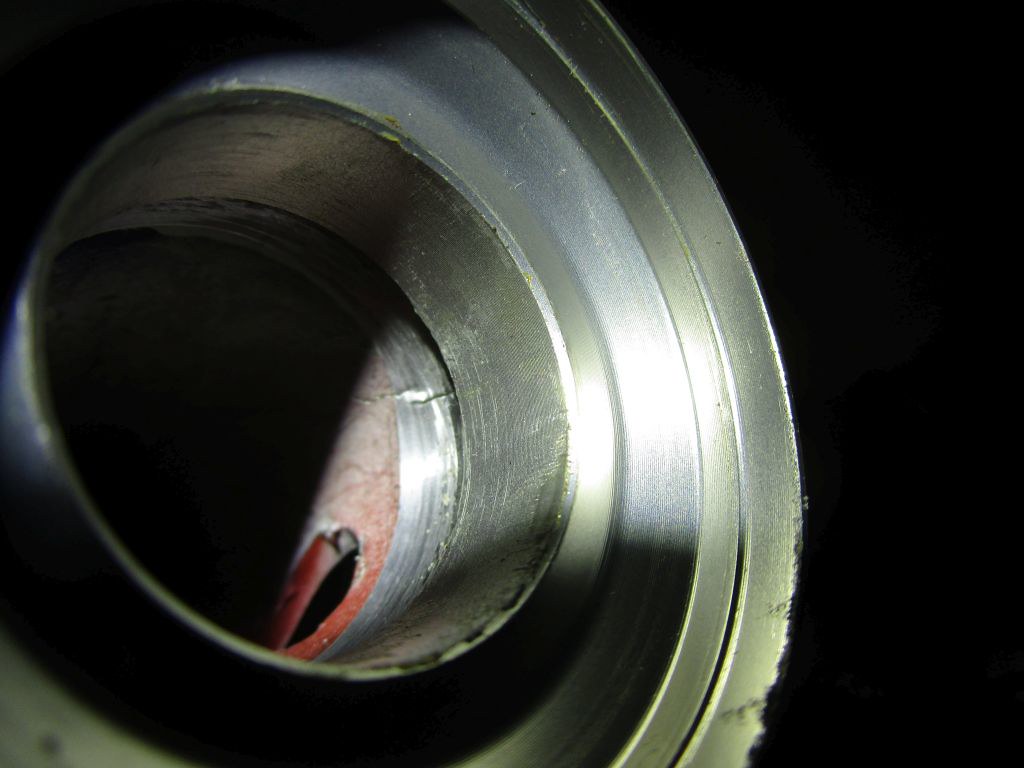

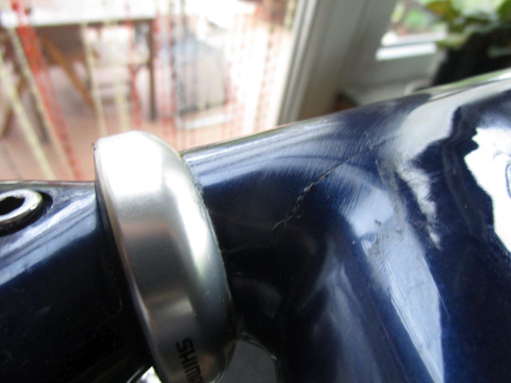

Heute beim einpressen des Steuersatzes passiert, vorher war ein Chorus verbaut, an die Schalen habe ich wie immer Fett gemacht , und sie gingen eigentlich auch mit einem Hozan Werkzeug leicht rein, ist mir in 27 Jahren das erste Mal passiert:crash:, und das Schlimme, es ist nicht mein Rahmen:mad:.
Kismet! Nimm es nicht so schwer. Das ist das Risiko bei alten, gebrauchten Rahmen, besonders aus Alu. Ohne Vorschädigung sollte der auch nicht von innen zu knacken sein. Ist nicht Deine Schuld.
Und: er sollte vorbereitet sein. Viele alte Rahmen haben noch nie einen Fräser von Nahem gesehen.

Und jetzt? Farbe abprokeln oder lässt sich von innen was erkennen?
Zum Maschinenbauer gehen und freundlich fragen, ob der, wenn er mal prüft, den Riss MT prüfen kann.
Die Chance ist bei schweißtechnischen Lehranstalten vielleicht sogar noch größer.

Funktioniert aber nur bei metallisch blanken Stellen, ich habe damit früher die Gabeln an Flurförderfahrzeugen bei der TÜ mit geprüft.

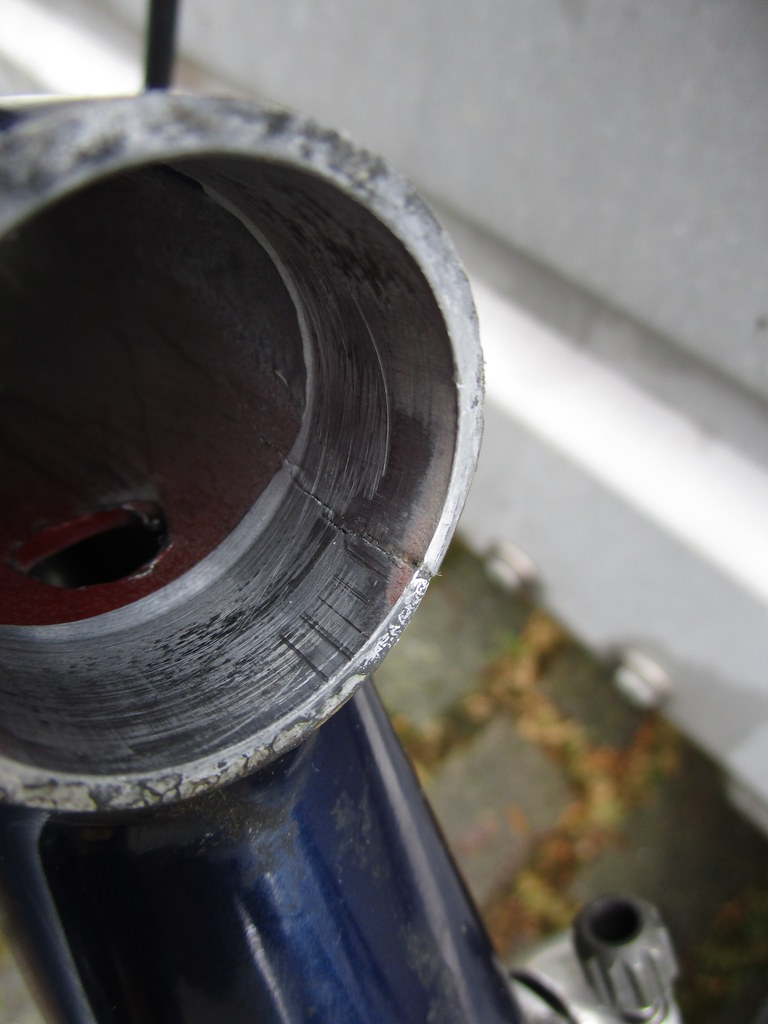

Wir haben jetzt traurige Gewissheit:(:crash:. Wenn ich mir schon die ungleichmäßige Materialstärke am Steuerrohr anschaue:rolleyes:.
Da war der Dreher Heinrich " was nicht passt das feil ich" an der Drehbank.wurde wohl beim spannen das ausrichten ausgelassen
Ich sehe jetzt nicht ganz wie man einen Rahmen in eine Drehbank eingespannt bekommt. Aber eine ordentliche Zentrierung hätte der Dauerhaltbarkeit sicher nicht geschadet...
Wenn man Bilder von Rahmenbauern anschaut,dann kann man bearbeitete Steuerrohre vor dem zusammen fügen ( Löten WiG ) sehen
Kannst ja mal bei Meerglas,Vogel,Gebla oder Norvid nachfragen
