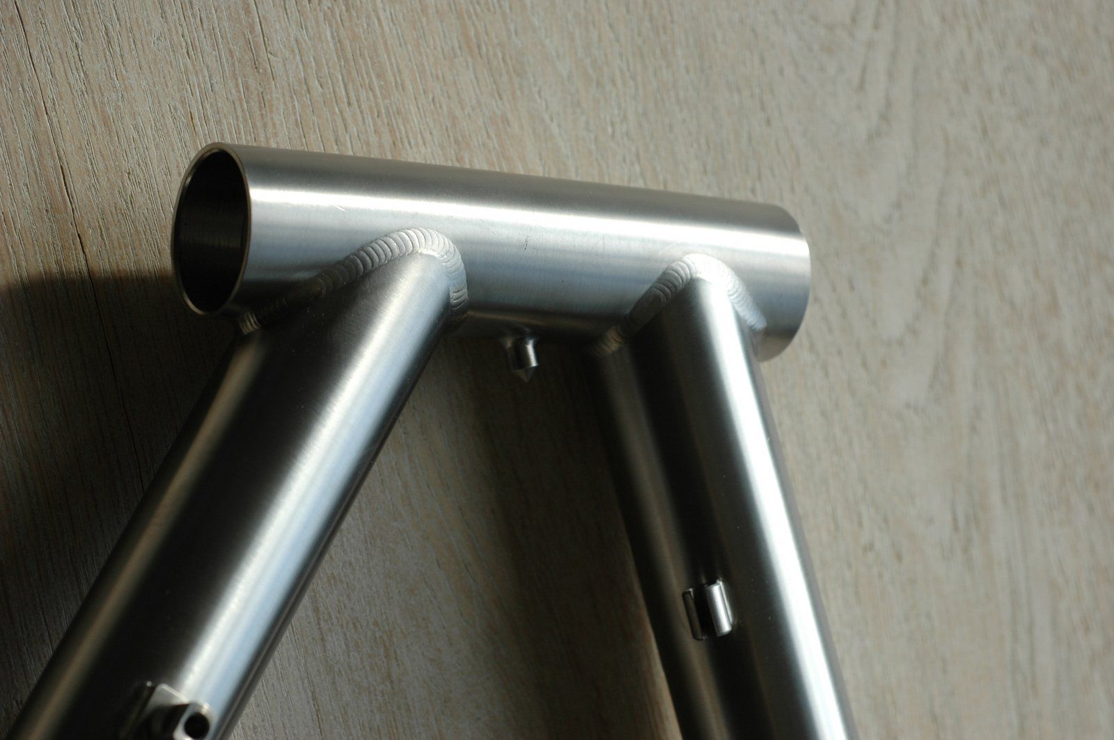

Sehr interessant ist dazu auch "Cicli Ottotubi": Der druckt sich Muffen aus Edelstahl und verlötet sie dann mit ebensolchen Rohren, oder verklebt sie mit Carbonrohren.
Eine "richtige" Website gibt es wohl nicht, aber hier erklärt er alles recht ausführlich:
https://www.facebook.com/cicliottotubi/photos/?ref=page_internal
Das Ergebnis ist in erster Linie interessant, oft auch schön:
Ein, zwei andere "Muffendrucker" auf hohem Niveau findet man in amerikanischen Foren oder FB-Gruppen auch noch, sehenswert ist das immer, oft aber auch arg spleenig. Muss ich mal raussuchen.
