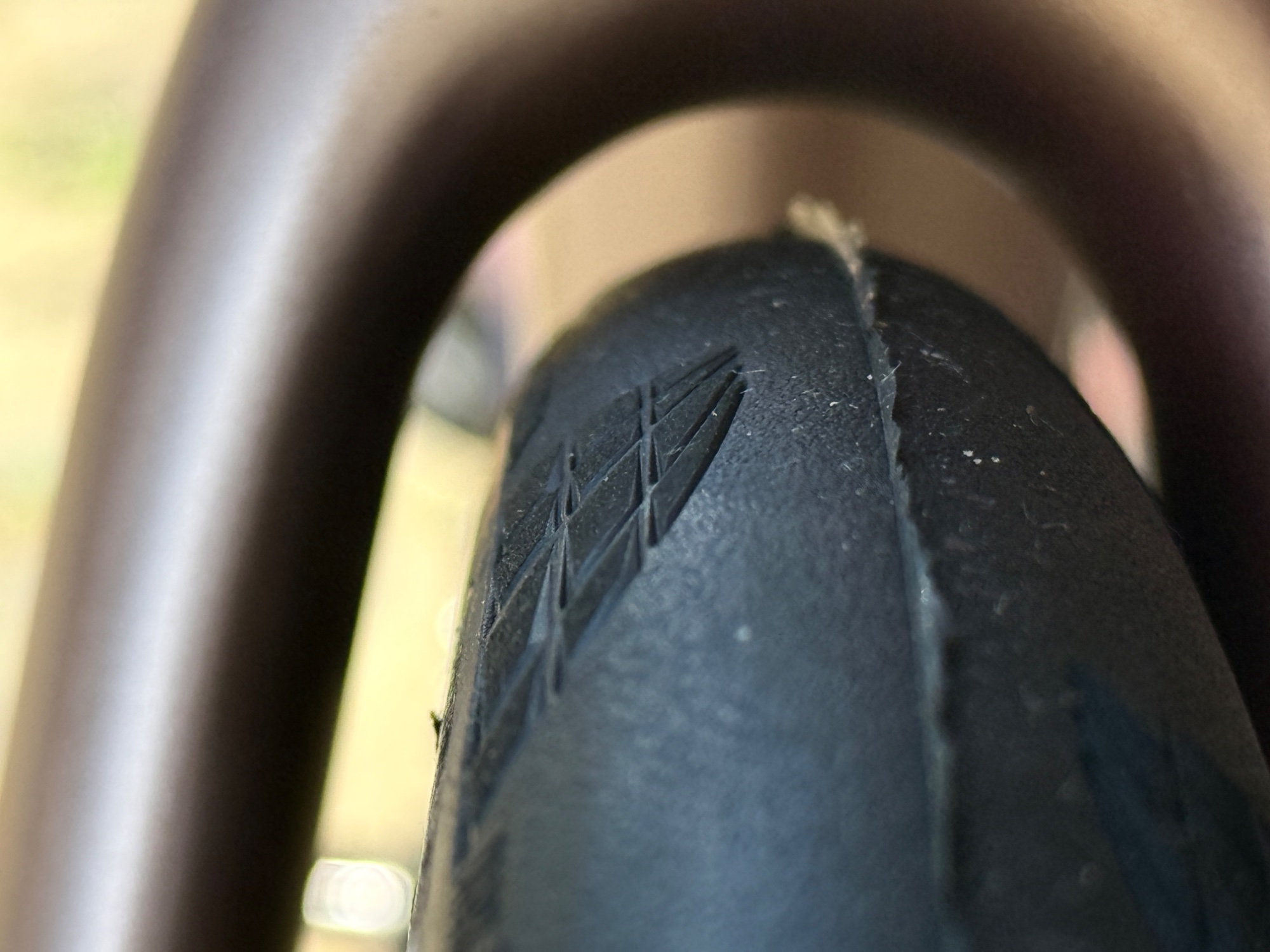

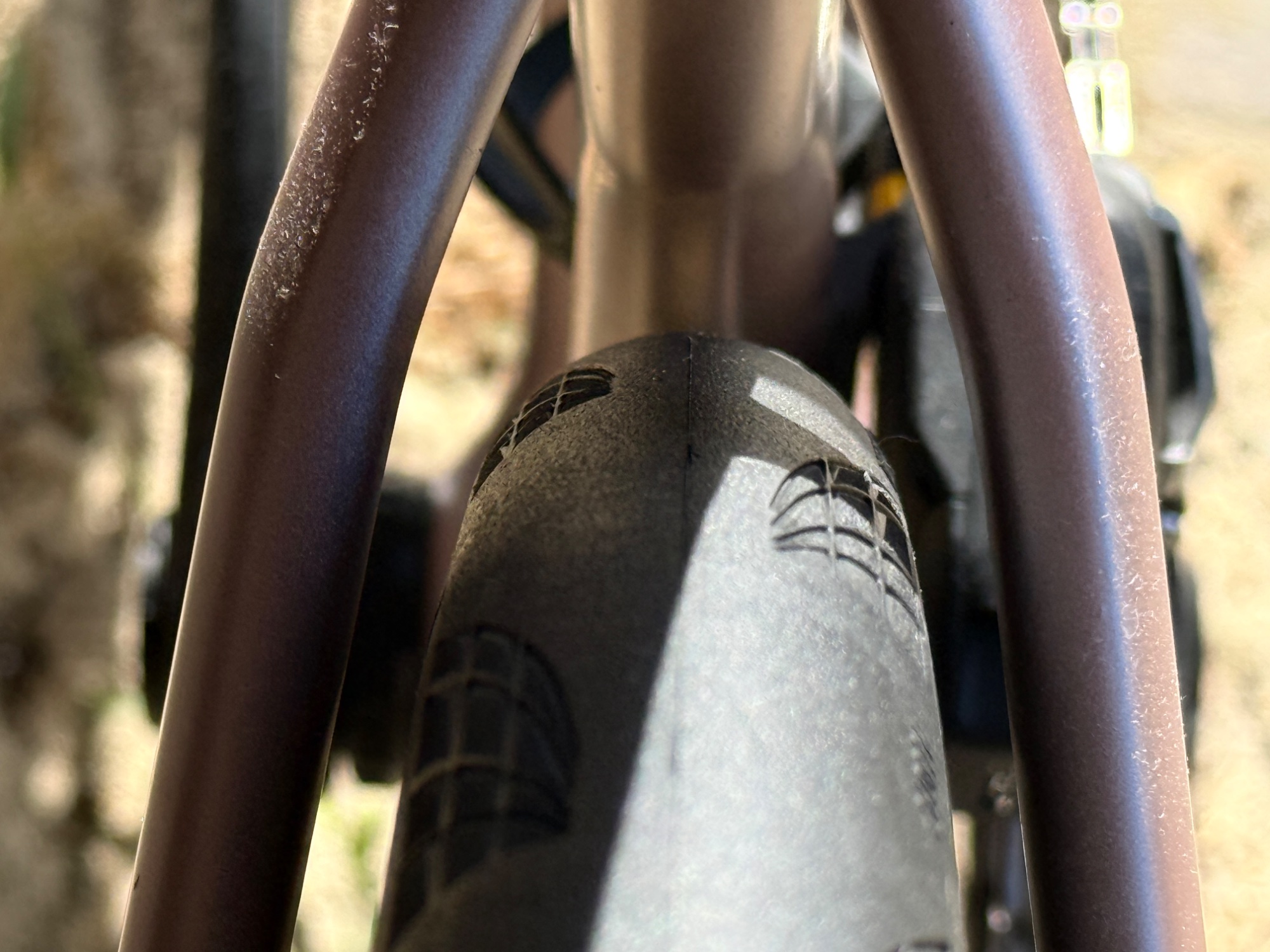

Ich habe meine RX56 jetzt bekommen. Diese wiegen mit der DT 240 Naben, Ventilen und TL- Band 1430g. Die 30mm Contis bauen, wie bereits hier schon erwähnt, genau 32mm. Zum Rahmen und Gabel des Tarmac SL8 hat man noch locker Platz. Da würden auch die 32mm problemlos reinpassen.
