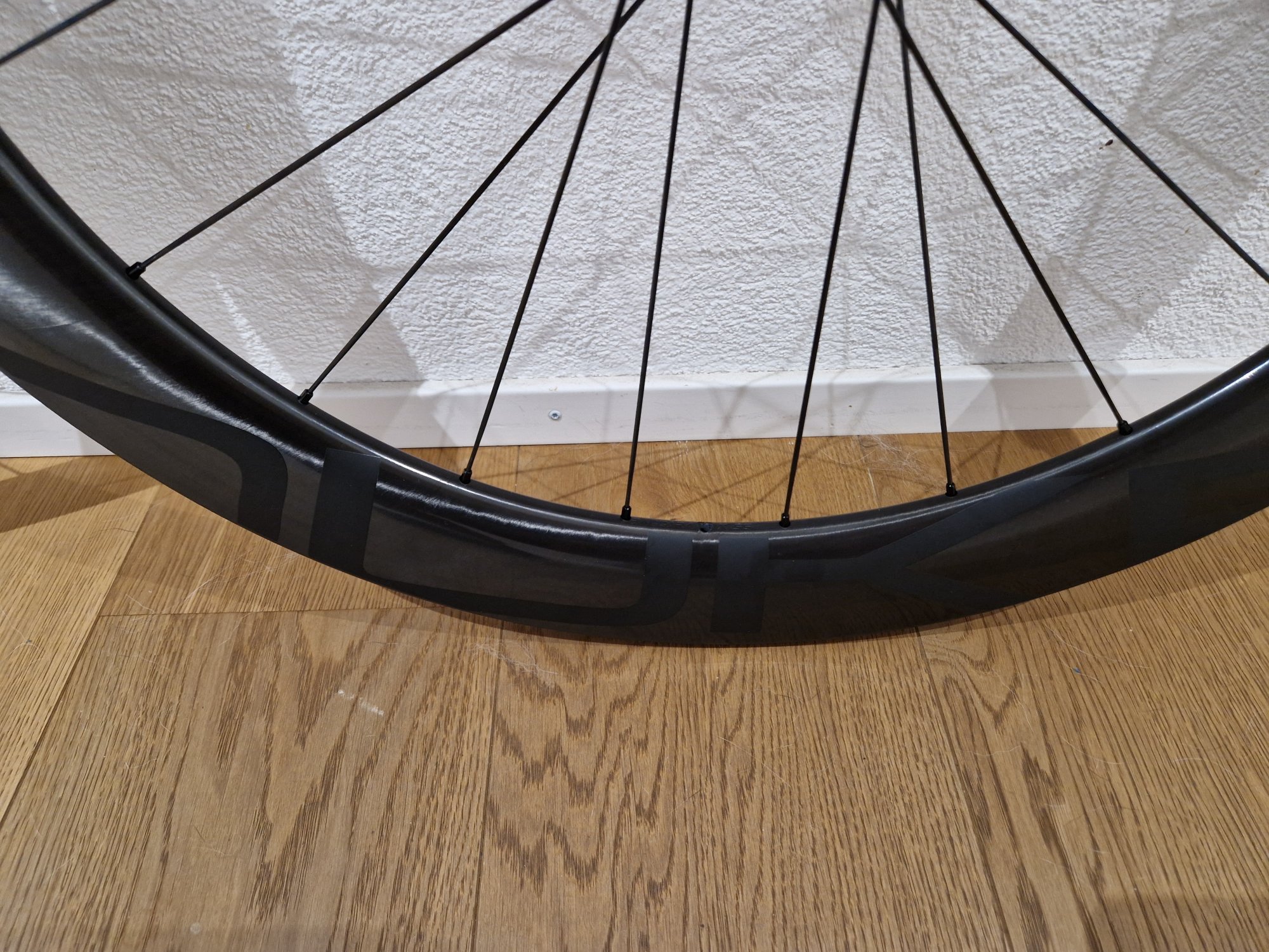

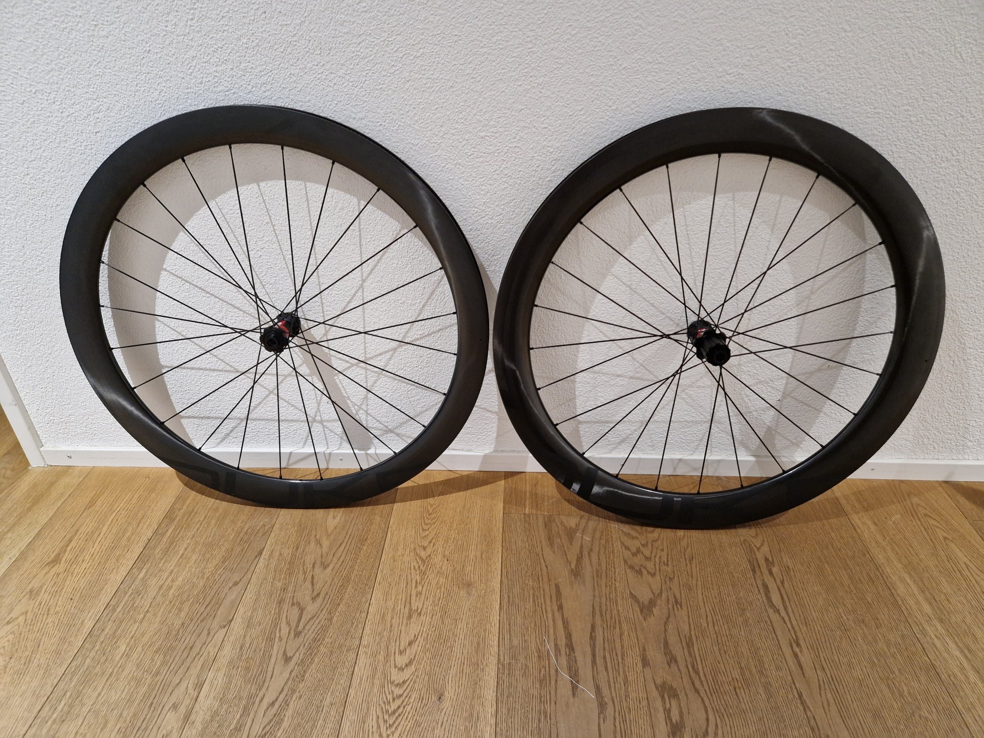

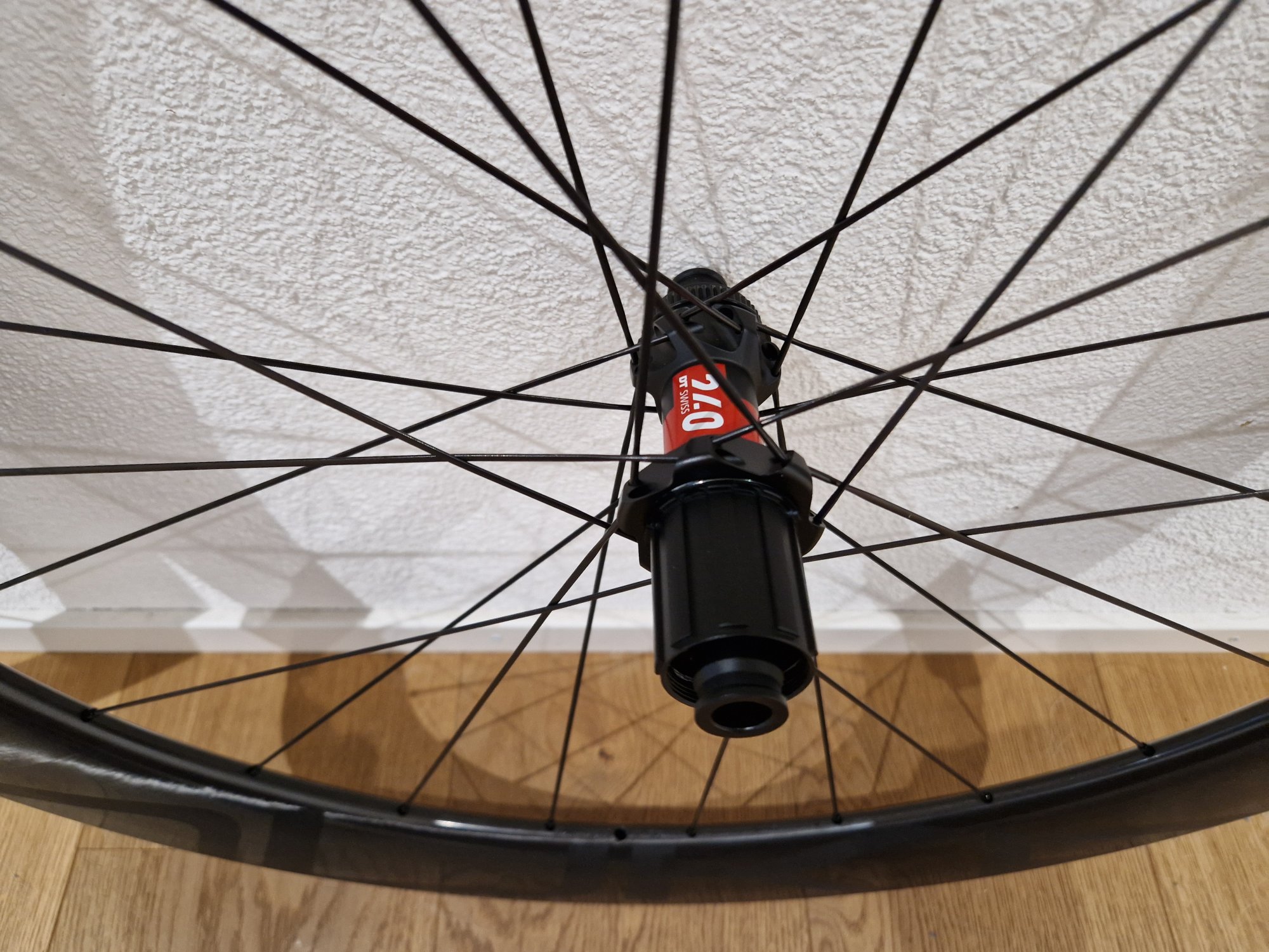

Heute abgeholt. Mein neuer Laufradsatz mit Duke Baccara X Felgen.
Vorne 48mm, hinten 56mm.
DT Swiss 240exp Naben. Diesmal Straight pull.
Die Waage zeigt 632g + 744g = 1376g an (inkl. Tubeless Felgenband)
Leichter ist bei mir nur mein anderer Baccara X LRS. Da sind es 42mm Felgen.

Genau mein Satz, auch 48/56, 240exp SP. Fahre ihn mit Conti 5000GP S TR 28 und Aerothan/Barbieri TPU.
Bisher den Kauf nicht bereut, auch im Wind sehr stabil. Mit dem Gewicht kann man auch gut klettern👍
