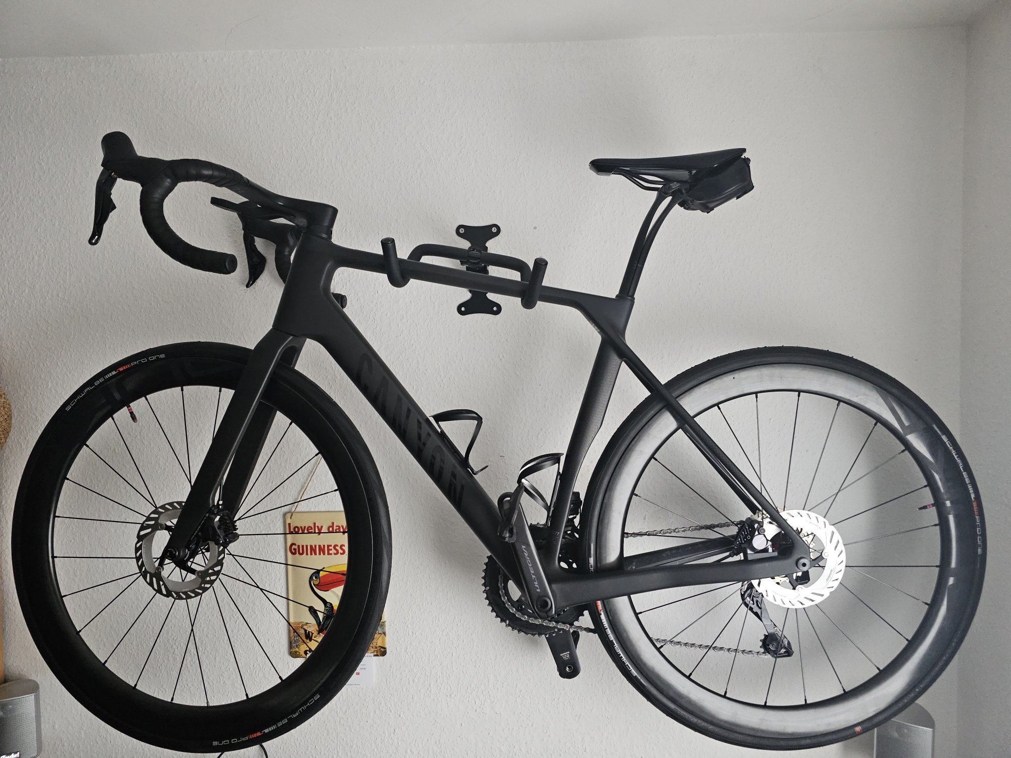

So, die Duke Baccara X 48 sind angekommen. Montage völlig problemlos, Bremsscheiben wirklich exakt ausgerichtet. Nix schleift. Optisch gefallen sie mir super. Hab direkt vor dem Einbau etwas Fett aus der 240er Nabe entfernt, dadurch ist das Freilaufgeräusch richtig genial. Nur ein längerer Fahrtest steht noch aus. Hab noch die Fäden von meiner OP im Handgelenk...

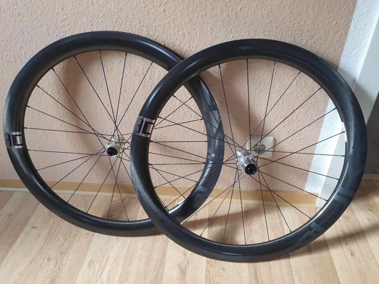

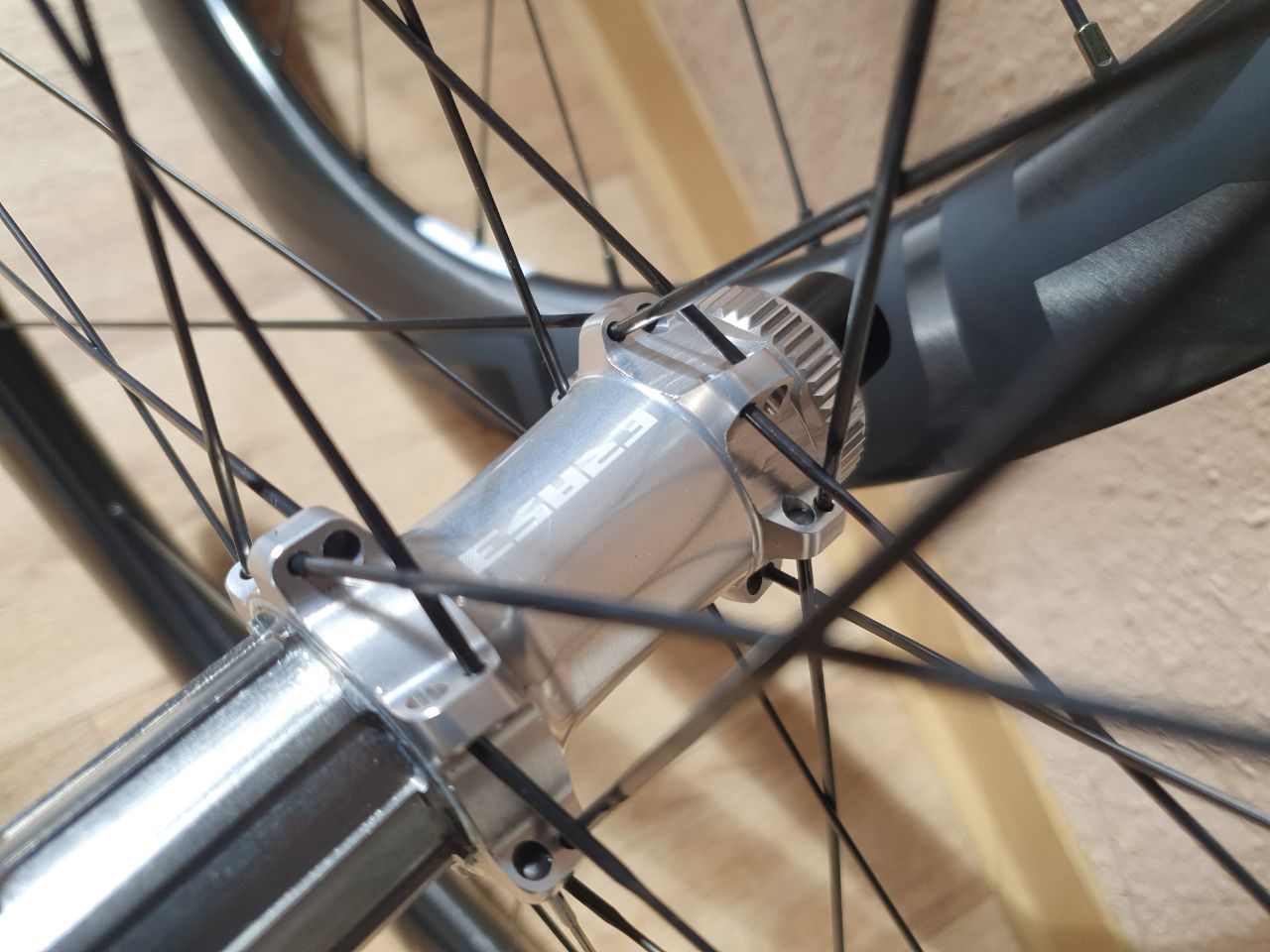

Duke Baccara RX 48, Erase Nabe, Sapim CX-Ray (hinten rechts CX-Sprint) und Messing-Nippel, 1475 g. Aufgebaut von Claudio Soccodato ("Laufrad Manufaktur"). Ich habe erst zwei andere Laufradbauer in meiner näheren Umgebung (südlich von Stuttgart) angefragt, aber die haben eine Abneigung ggü. Straight Pull - teilweise sicher berechtigte Gegenargumente, aber sie funktionieren millionenfach, also bitte ...
Meine ersten Carbon-Laufräder, ein absoluter Traum 😍

Sehr schön👍,
schaut bei mir ganz ähnlich aus. Warum hast Du dich für Straightpull entschieden?
Ich habe auch ganz bewusst J-bend genommen und die vom aussterben bedrohten, silbernen CX Ray:
Doch, schon, aber silberne Speichen sieht man halt kaum noch in der freien Wildbahn.
Habe in der Pandemie ein Rad neu aufgebaut. Die schwarzen hätten selbst bei 3 Shops kaufen nicht gereicht. Sind dann silberne geworden. Einen Teil bei r2 gekauft, den Rest bei B24.
Die silbernen passten dann im Nachhinein besser zum Fahrrad.
