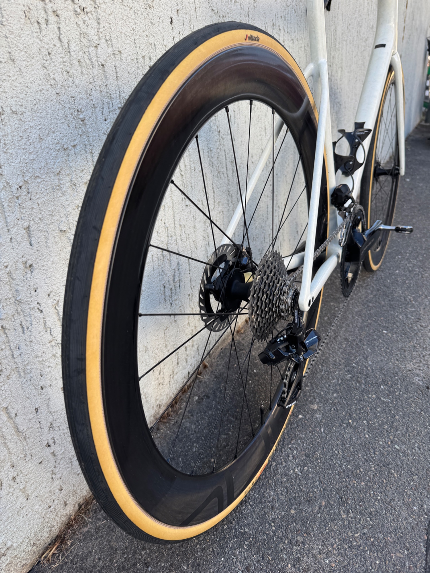

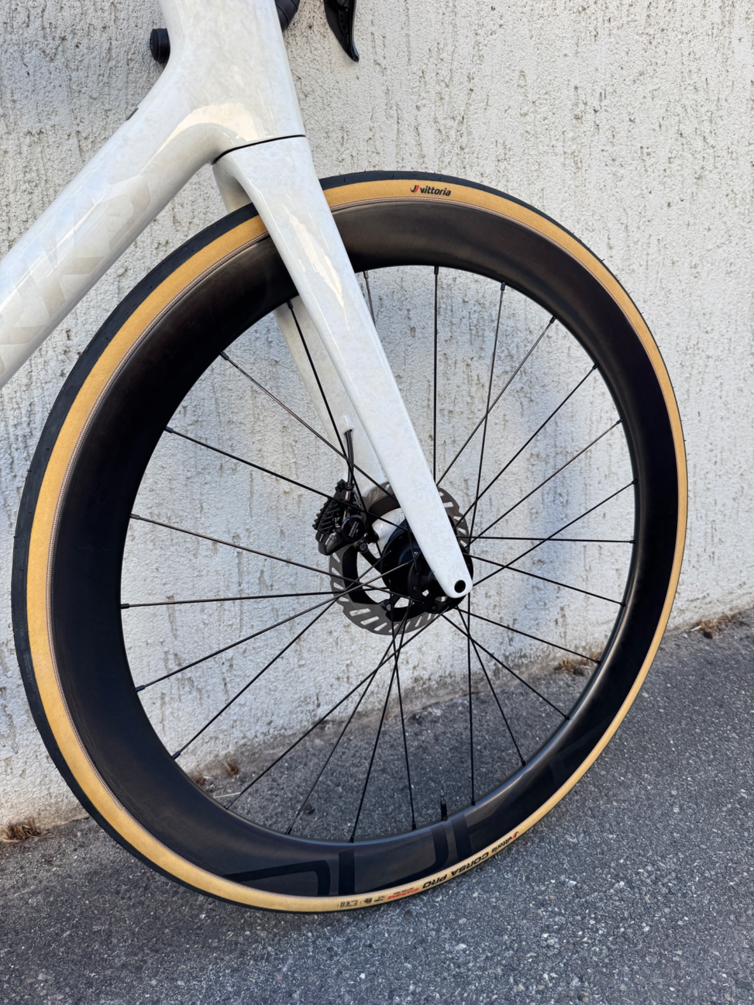

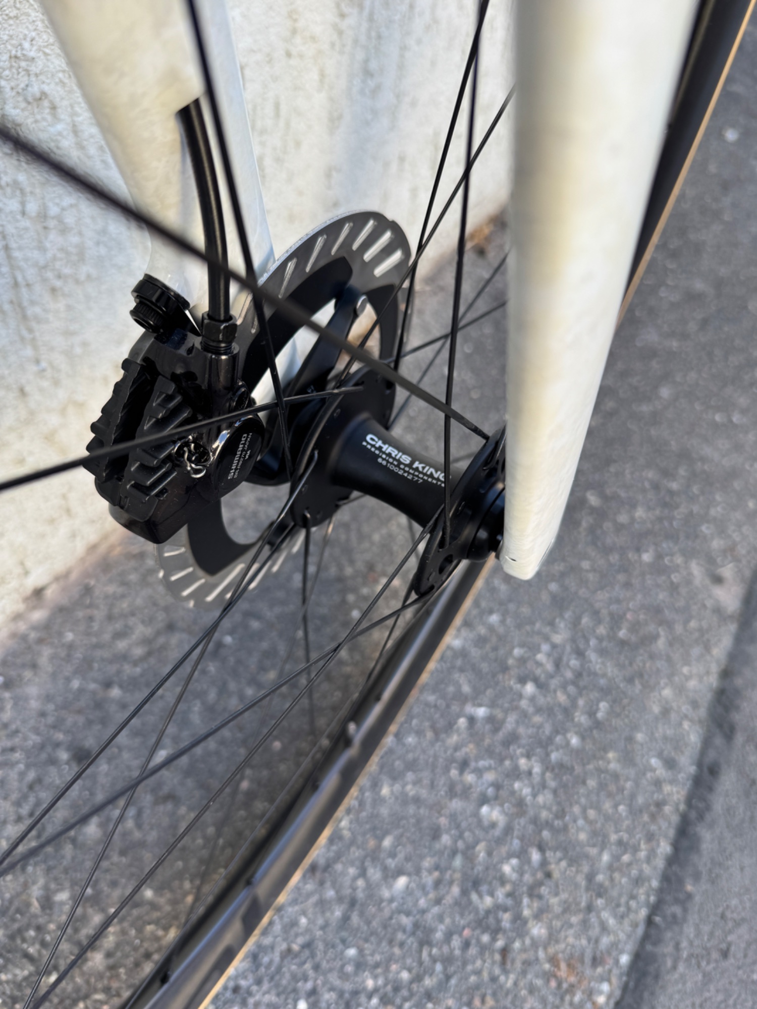

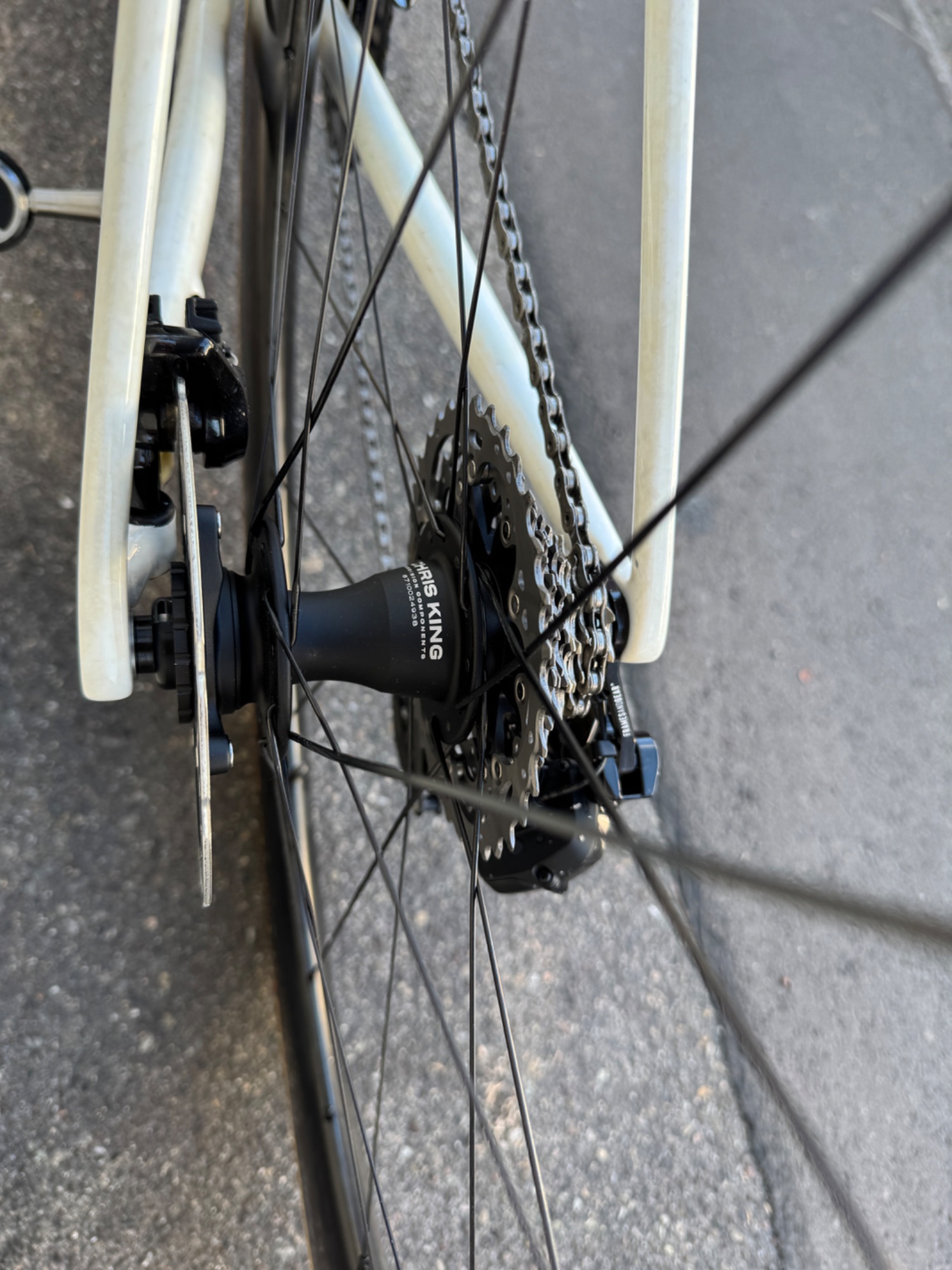

Nun schließe ich mich in die Reihe der Dukes an. 🤩
Baccara X 48 / 56 mit Chris King matte jet.
Gebaut von @felixthewolf.
Ein traumhafter Satz.

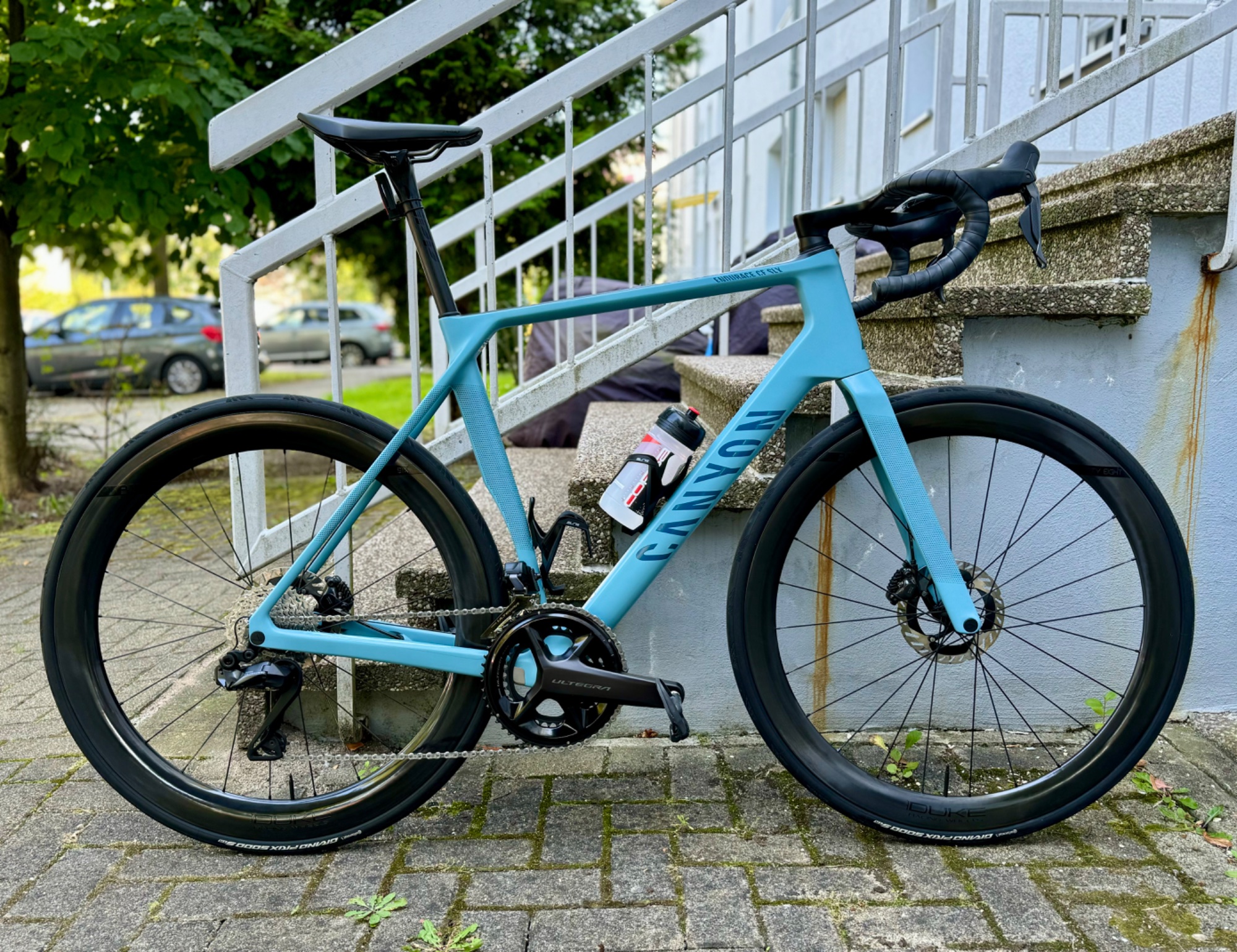

Es geht und sieht gut aus wie ich finde.
Ob das sinnvoll ist? baccara X in 42mm wären vollkommen ausreichend und wären noch ein paar Gramm leichter dazu aber ich hatte eigentlich vor diese LRS an einem Aero Rahmen zu verbauen. Dazu ist es noch nicht gekommen.

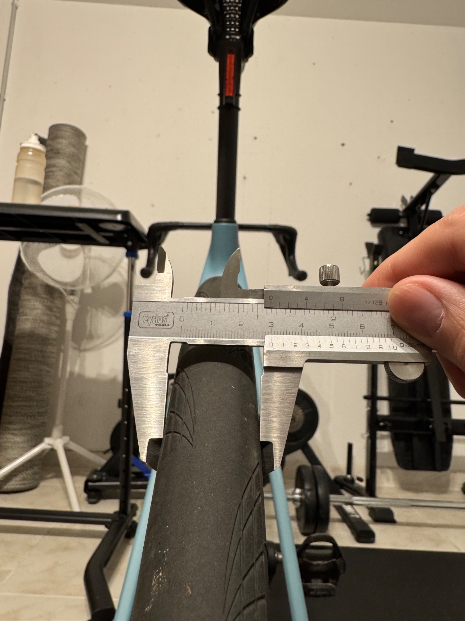

Die 28er Conti GP 5000 S TR sind 30mm breit auf dieser Felge. Nur so zur Info, wahrscheinlich werden breitere Reifen noch breiter.
Übrigens fährt meine Freundin gleiche Räder in 42 Höhe bei der sonst gleichen Konfiguration und sie sehen auch sehr gut aus. An einem blauen Rahmen in der Größe XS.
