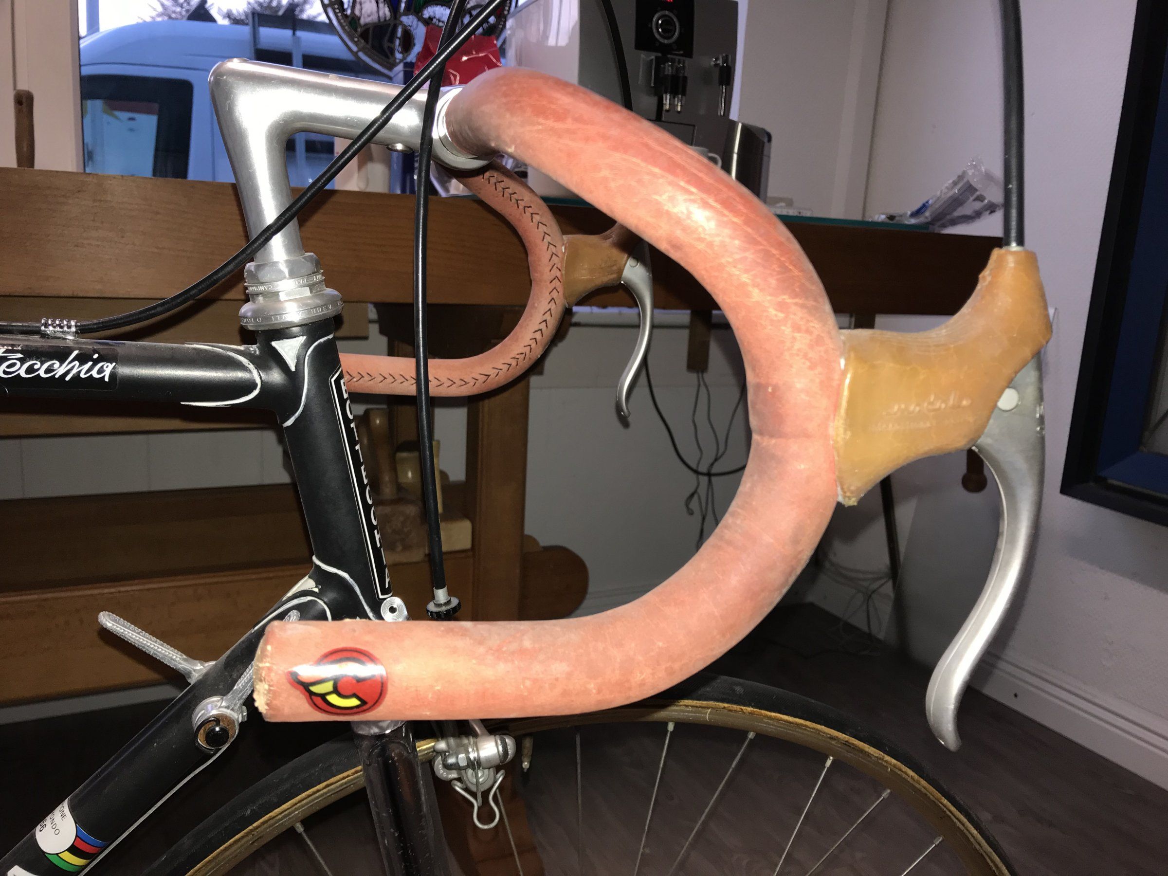

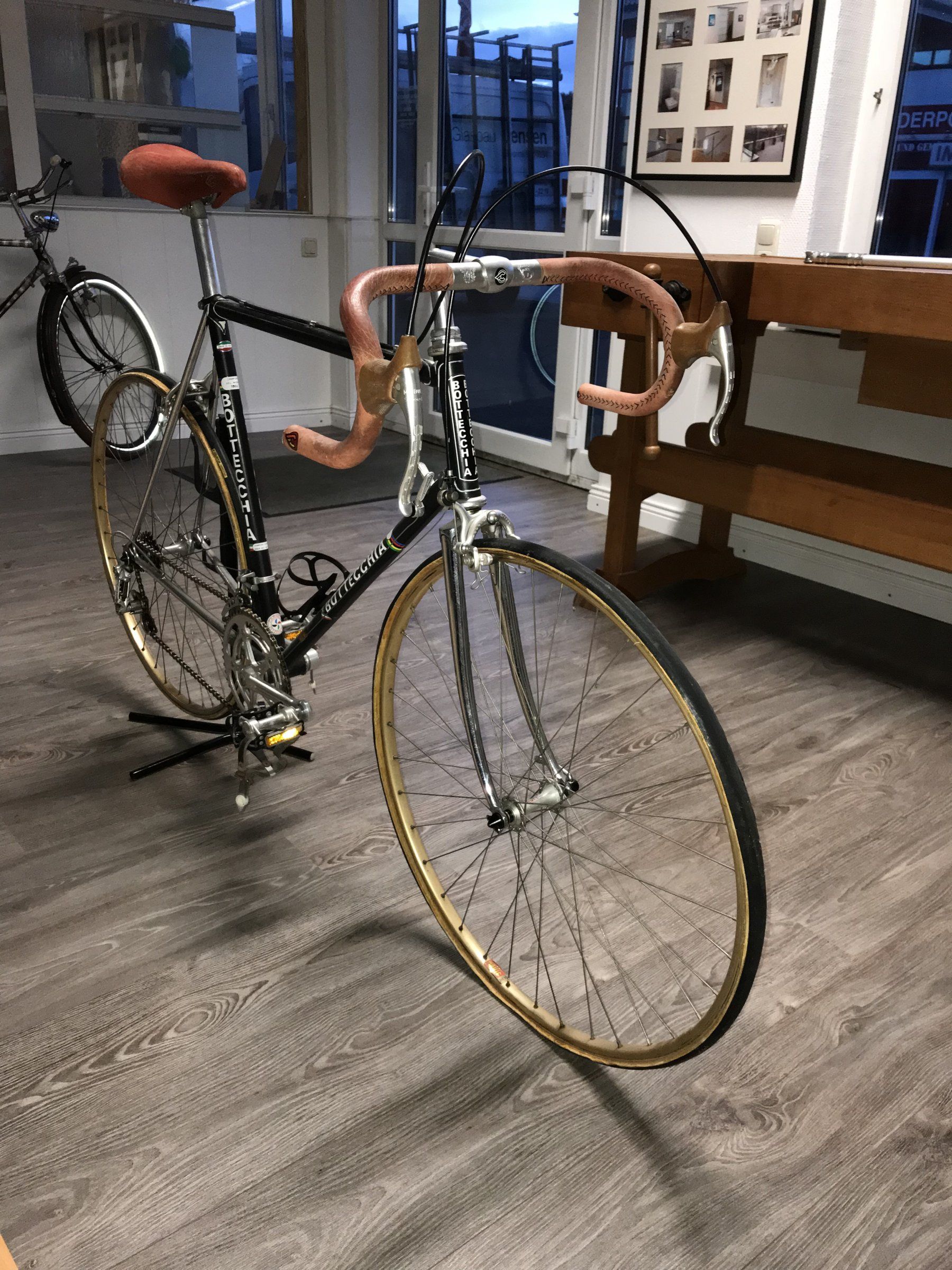

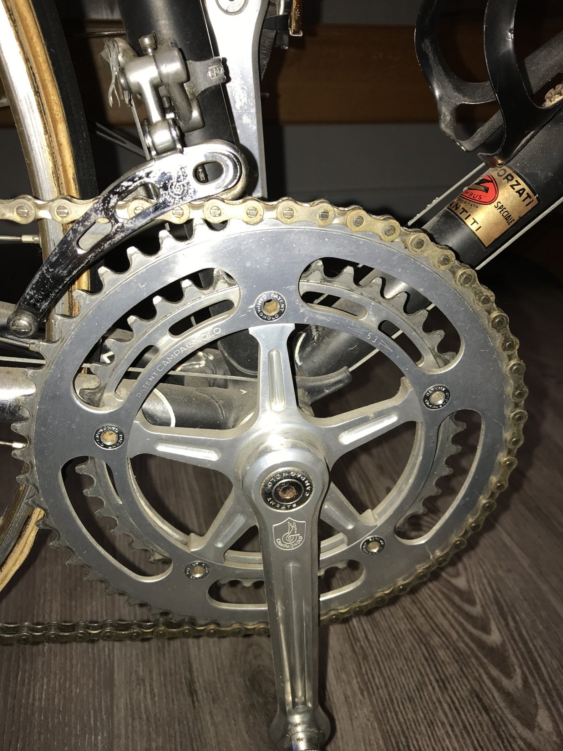

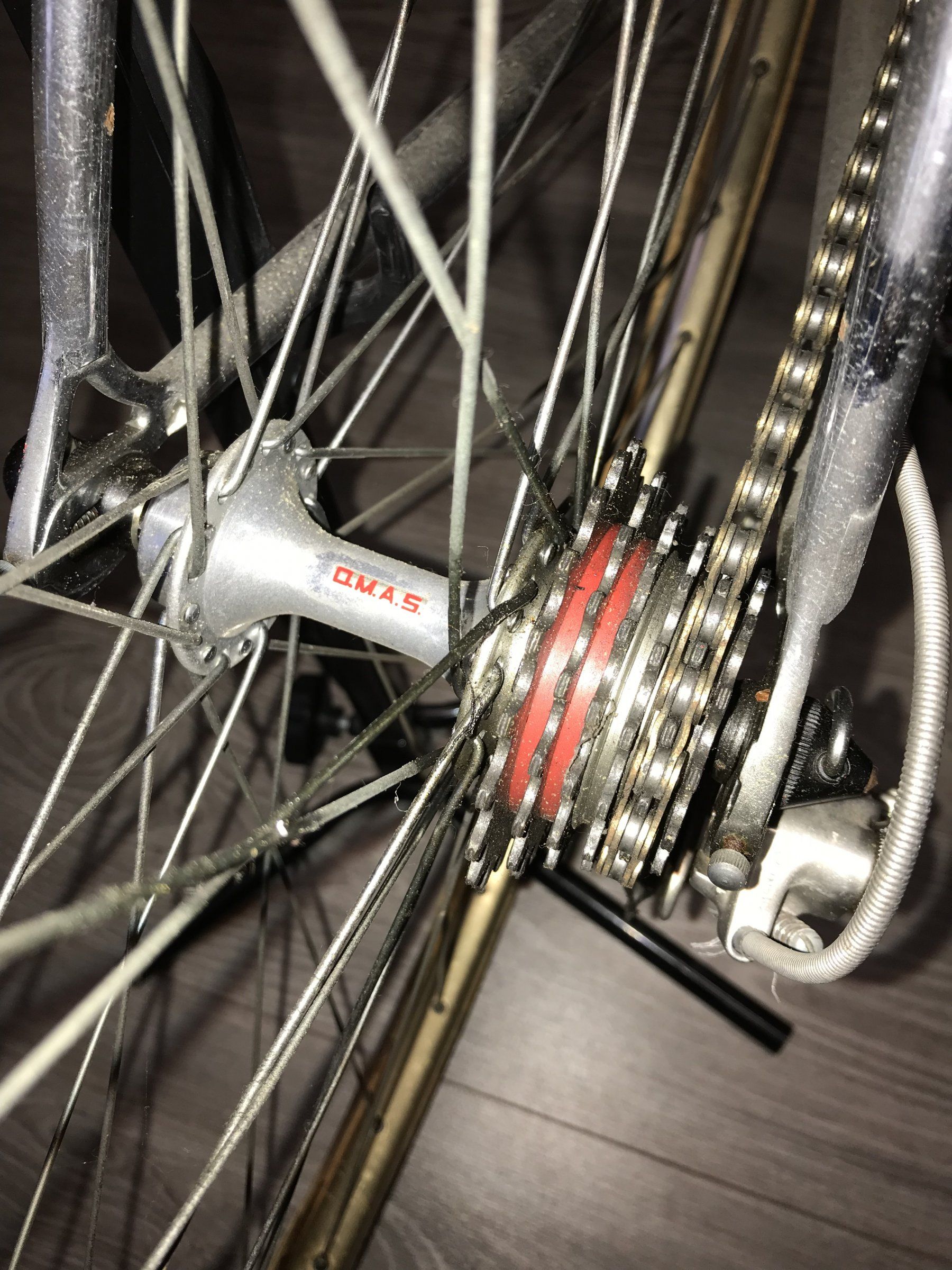

Der Rahmen ist ein Träumchen.
Das Rad kriegst recht schnell wieder sortenrein :)
Die Schalthebel sind ganz passend, ebenso die Laufräder (auch wenn die Felgen etwas älter sind, aber die sind auch das Beste, was du von Mavic gekriegt hast)
Das Schaltwerk ist zu neu und die Super Record Kurbel zu alt. Ebenso die Super Record Bremshebel. Wenn du die Teile verkaufst, kriegst du für das Geld jeweils passende Teile und machst vielleicht auch etwas "Gewinn" (der geht aber auch eher für Instandsetzungsarbeiten drauf ;) )
Aufbauen kann man das mit einer Campagnolo Chorus, Croce d'Aune (mit Campagnolo Delta Bremsen) oder wenn du es richtig krachen lassen willst, eine Campagnolo C-Record mit Campagnolo Delta Bremsen.
Alternativ ginge natürlich auch eine Mavic Gruppe ;)
Edit.: Du hast verbaut:
- Super Record 2.Gen Bremsen
- Super Record Bremshebel
- Einen Super Record oder Nuovo Record Steuersatz
- eine Super Record Kurbel
- Einen C-Record Umwerfer
- vermutlich ein Chorus Schaltwerk
- Syncro 1 Schalthebel
- Mavic SSC Felgen vermutlich mit Chorus Naben
- evtl eine Campagnolo Nuovo Record Sattelstütze
Edit. Edit.: Am einfachsten wäre es auf einen Super Record umzubauen

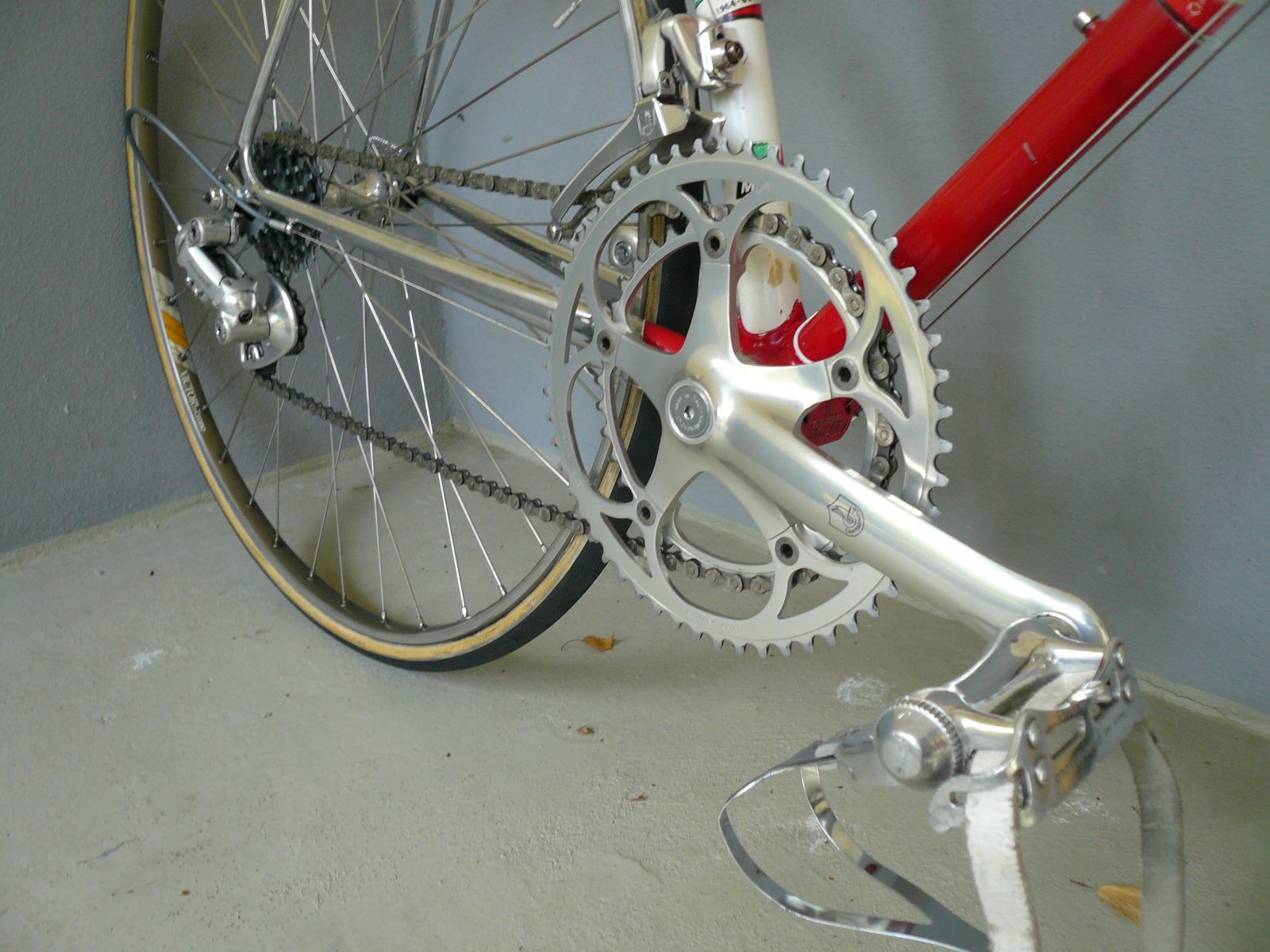

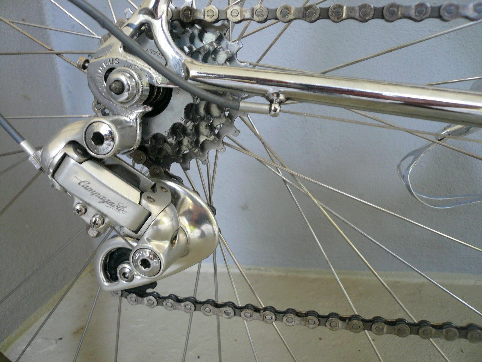

Hey Nik S.... danke für dein feedback.
Bin zwar schon lange ein leidenschaftlicher Radler aber (noch) ein jungfreulicher "Vintager" / Schrauber.
Werde mir den Umbau genau und gut überlegen....
Tendiere zur Super Record Ausstattung.
Nach "welcher" Super Record (genaue Bezeichnung / welches Jahr) muss ich für nötigen Teile suchen?
Sorry wenn die Frage dämlich ist (da folgen höchstwahrscheinlich noch mehr davon )
Hach... So ein Rähmchen, das würde auch meine kleine Kollektion krönen. Aber außer einfachen Massenrahmen find ich auch immer nix.
Super Record ist hier sicher am passendsten. Ist ja schon fast alles dran. Nur Schaltung-Umwerfer-Schalthebel tauschen und die drannen verscherbeln, das sollte mindestens kostenneutral werden können. Und leichter obendrein.
Bei der Schaltung ist hinten eine Prägung "Pat XX", wobei die Platzhalter die Jahreszahl (Baujahr) angeben. Ab 1984 gibts keine Prägung mehr und die Schaltung ist etwas anders aufgebaut (deutlichstes Merkmal: die Parellelogrammfeder ist nicht mehr an einer extra Schraube gehalten, sondern an einem Schaltbolzen - und eben die fehlende Jahreszahl). Beim Umwerfer gibts keine Änderungen, das Außenblech hat 3 Löcher und der Schwenkkörper ist schwarz lackiert, wie die Gelenkbolzen der Schaltung (sonst ist es ein Nuovo Record - ohne Löcher wäre ein Gran Sport).

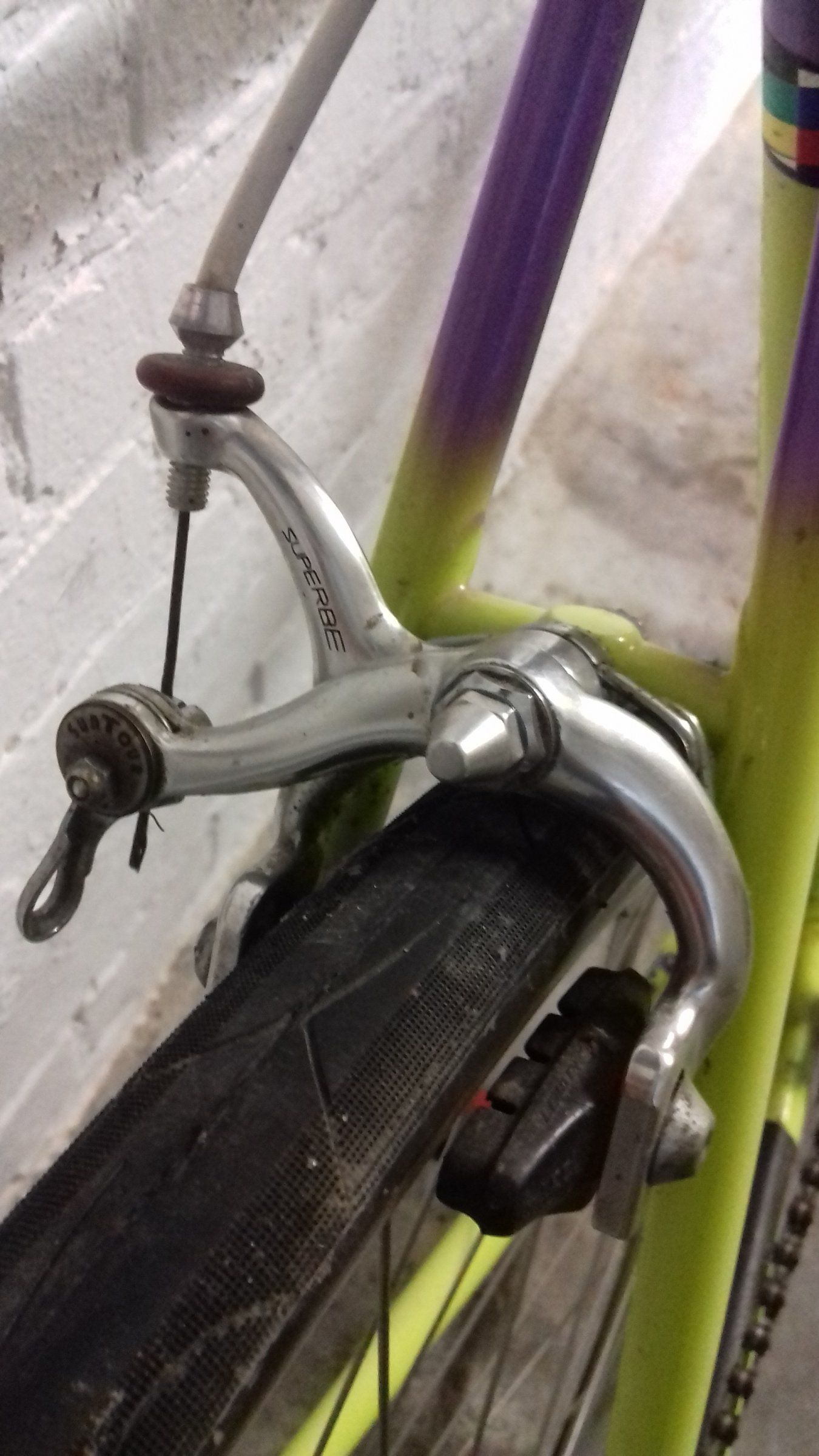

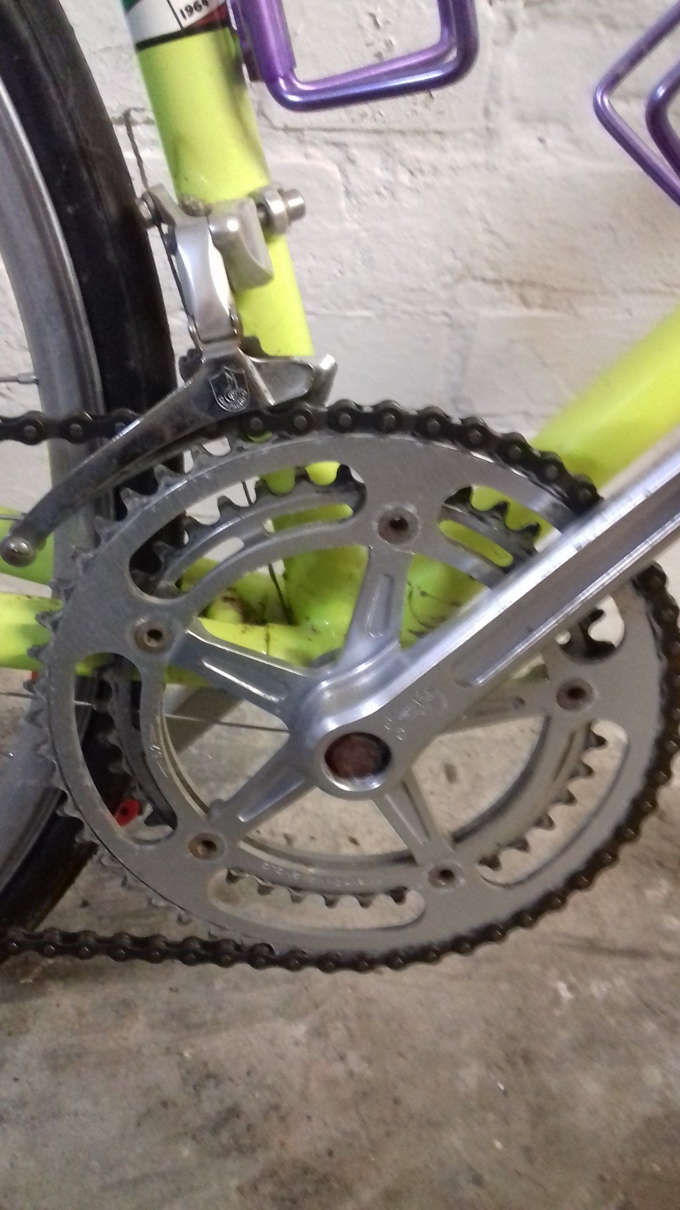

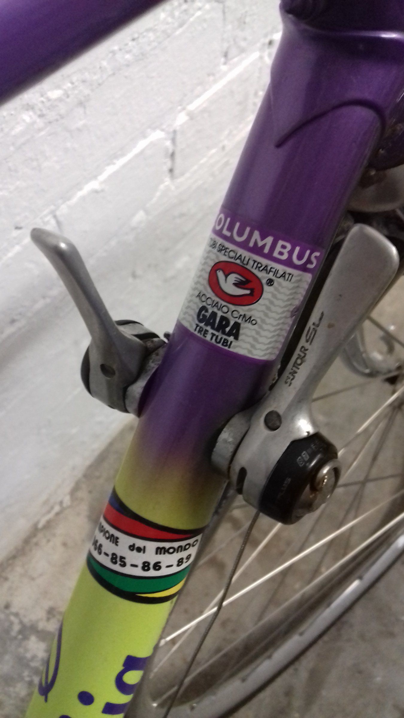

Hallo zusammen,
wo ich in einem anderen Thema gerade "Weltrad" und wilder Mix gelesen habe....
Habe ein
Bottecchia in lila/(neon)gelb
in RH 51
14 Gänge
anzubieten.

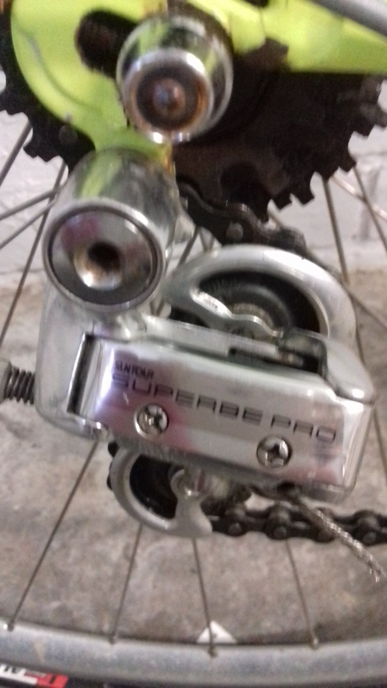

Teile sind sowohl von Suntour (Bremsen Superbe, Schalthebel SL und Schaltwerk Superbe Pro), Shimano (Bremshebel, Naben), Campa (Kurbel, Umwerfer, Felgen),.....
Was kann ich dafür im Forum aufrufen und kann ich jemanden dafür begeistern?
Vielen Dank und viele Grüße
Inzwischen auf Chorus umgebaut, Schaltung einstellen und die Züge kürzen ev. noch anderen Vorbau

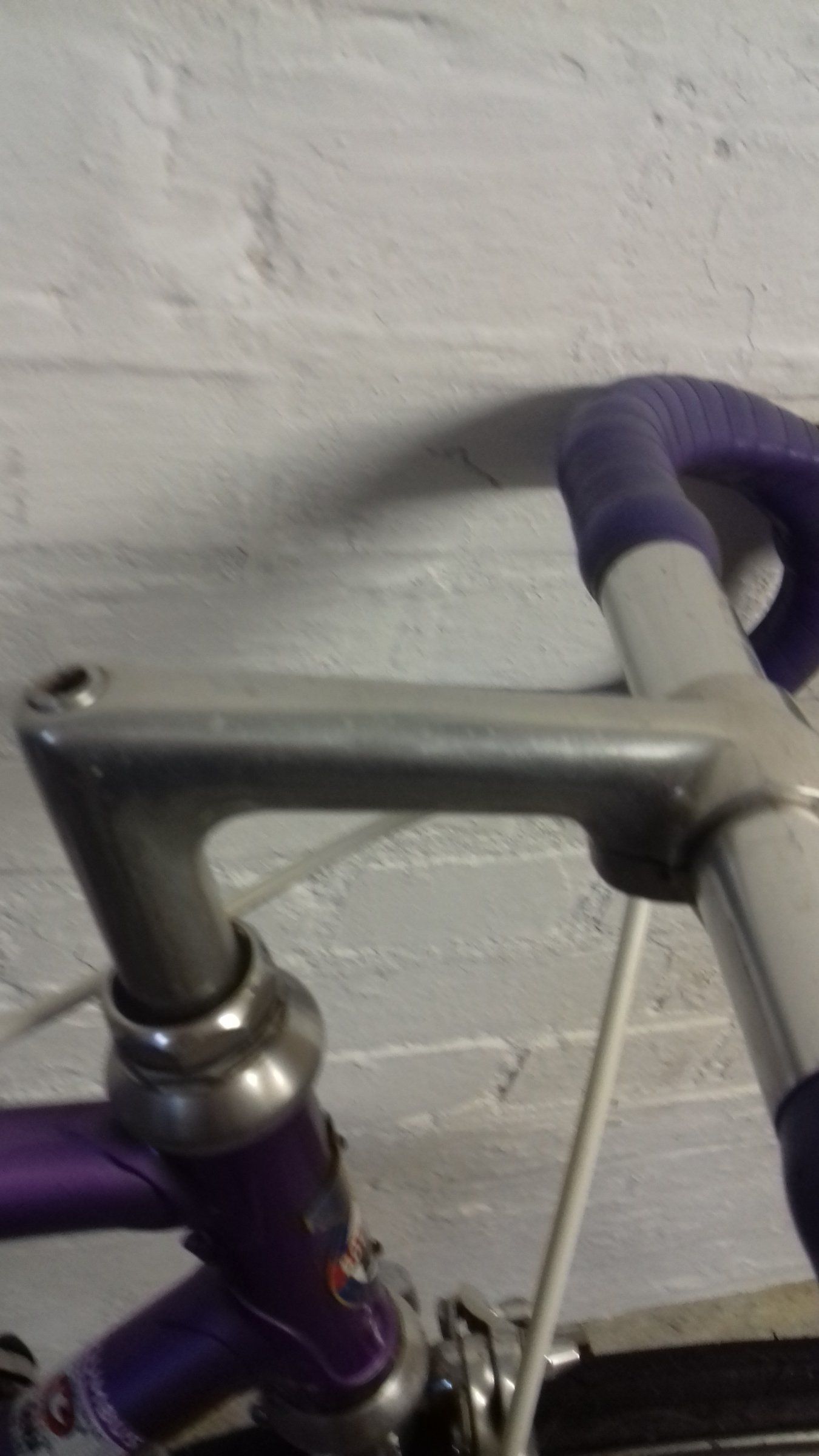

Bis auf den schwarzen Vorbau richtig schick! Ich weiß, der schwarze Vorbau mag historisch total korrekt sein, optisch finde ich den aber total unpassend; fand ich damals schon, auch bei den ganzen Colnagos und Gios'

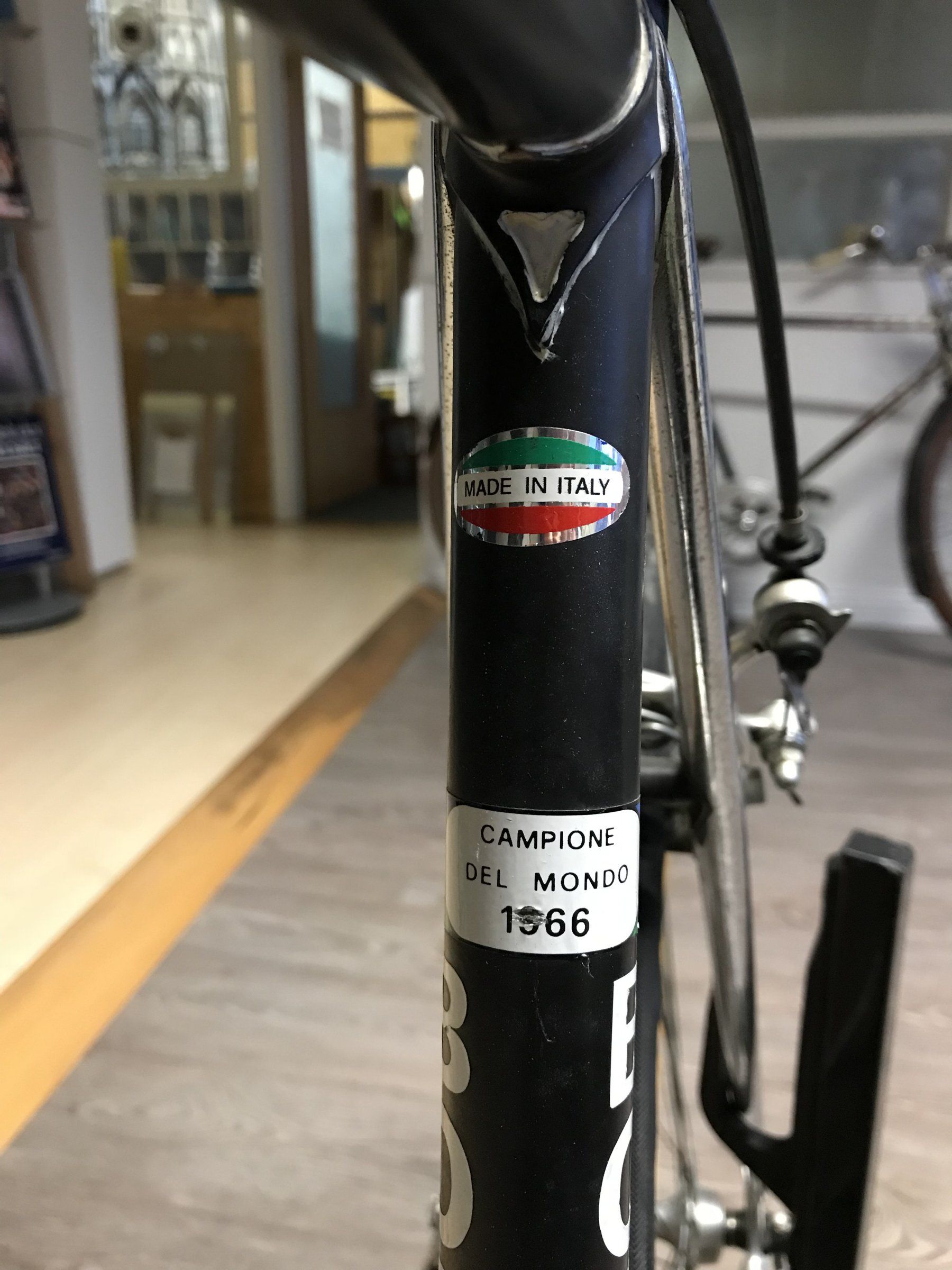

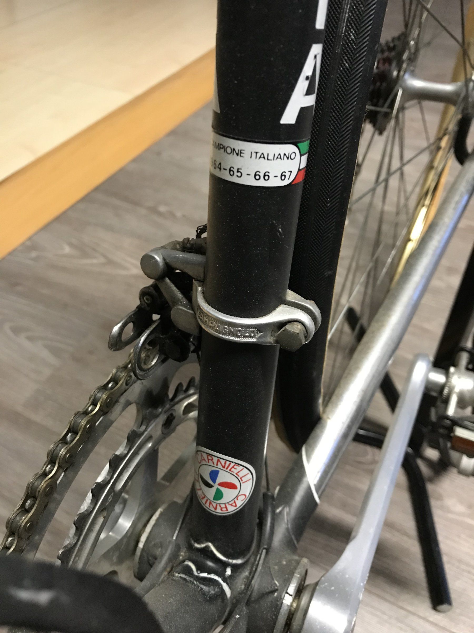

Hallo erstmal,
bin neu hier, komme aus Nordfriesland und hab da gleich mal eine Frage:
Meint ihr daß die Muffen im Hause Bottecchia liniert worden sind oder eher nachträglich? Vermute das Baujahr so Ende 70er/Anfang 80er Jahre, ist wohl das Modell SCIC.
Mit besseren Fotos kann ich zzt nicht dienen.
Gruß
Matthias
Anhang anzeigen 500026 Hallo erstmal,
Gruß
Matthias
Hallo und willkommen,
die Linierungen sieht man sehr oft an Bottecchias in der Zeit, sollte ab Werk sein.

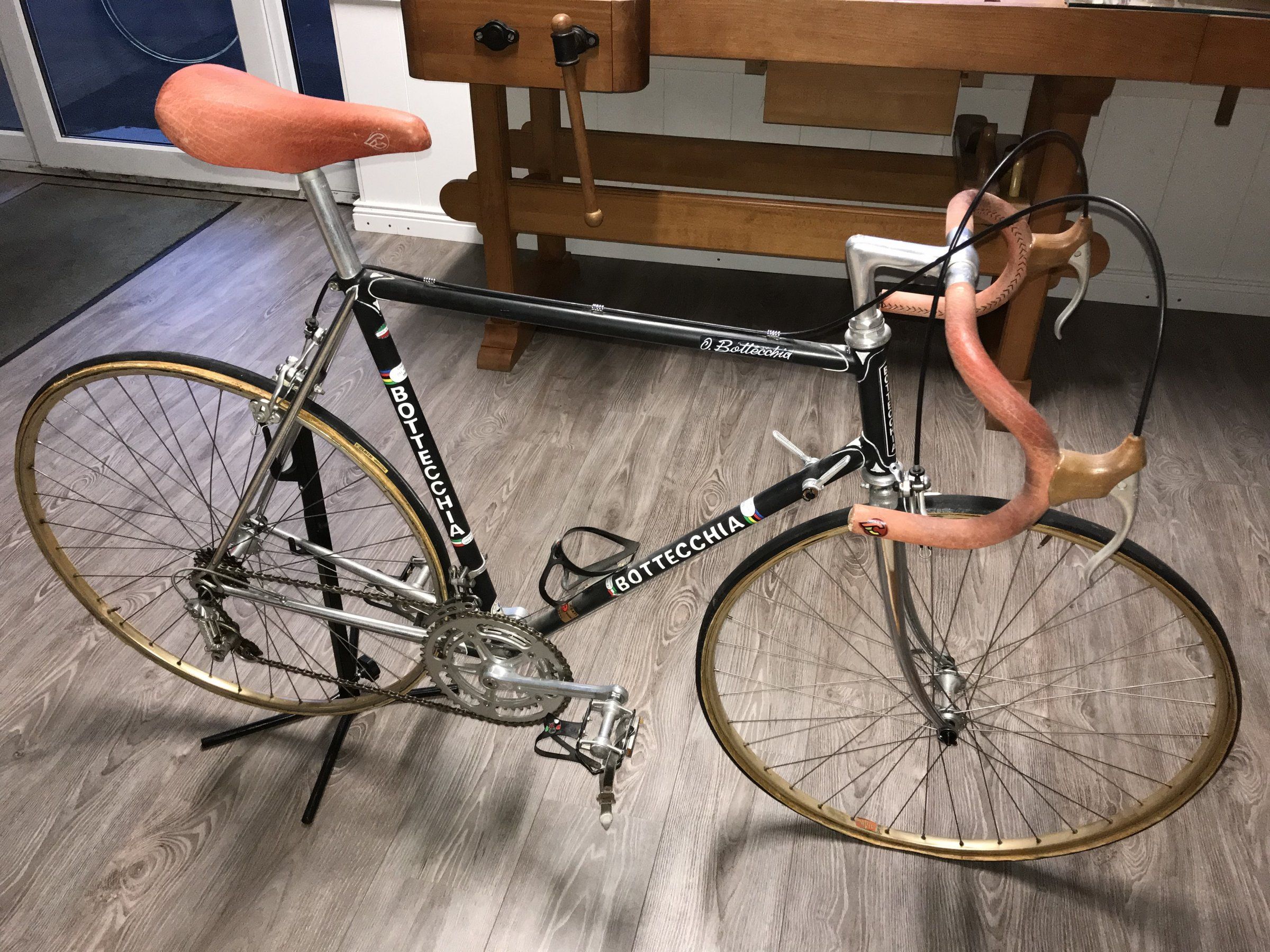

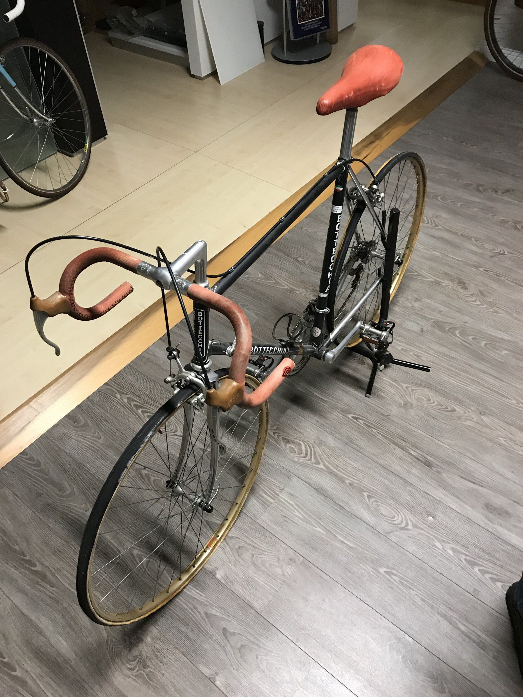

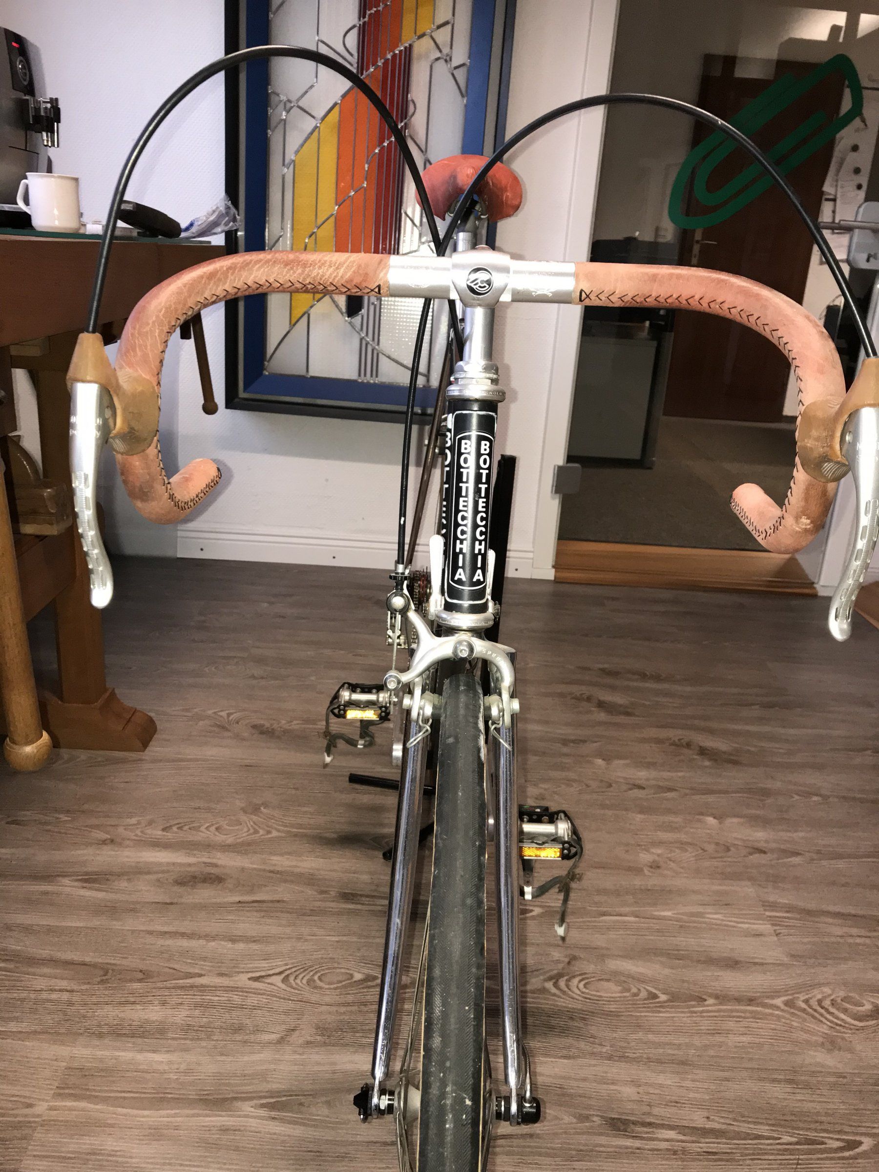

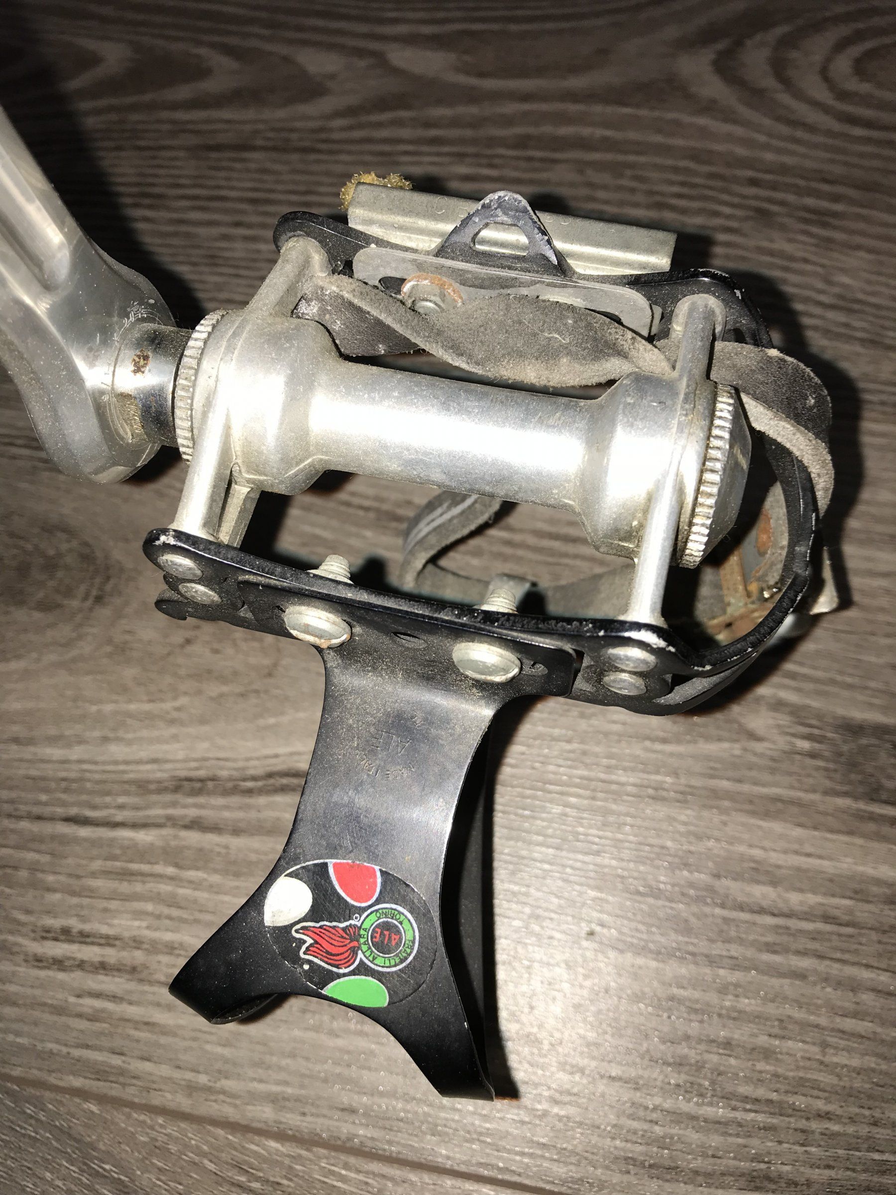

Neuer Versuch, Blindkauf „Altes Rennrad mit Plattfuß“ ist endlich zuhause angekommen, hier ein paar Bilder, ungeputzt:

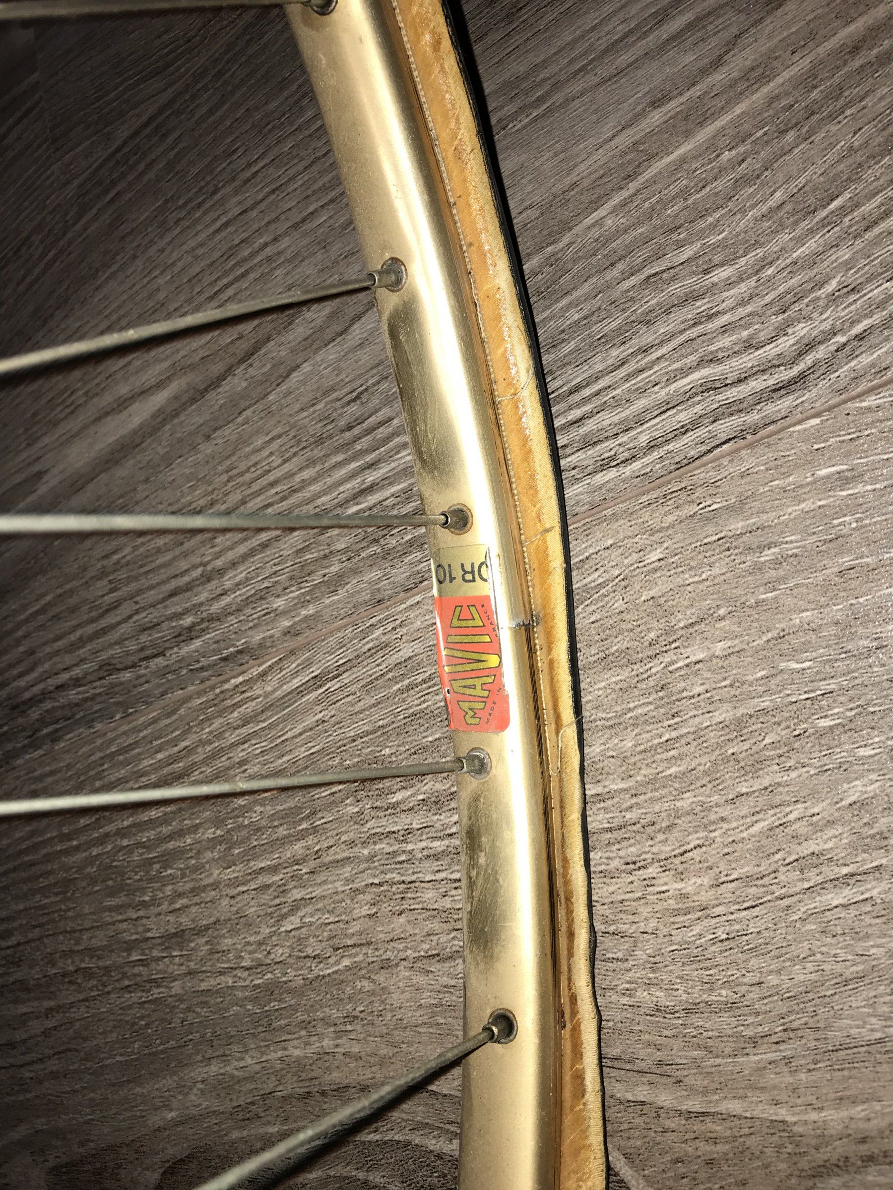

Güldene Felgen, what a shock!
