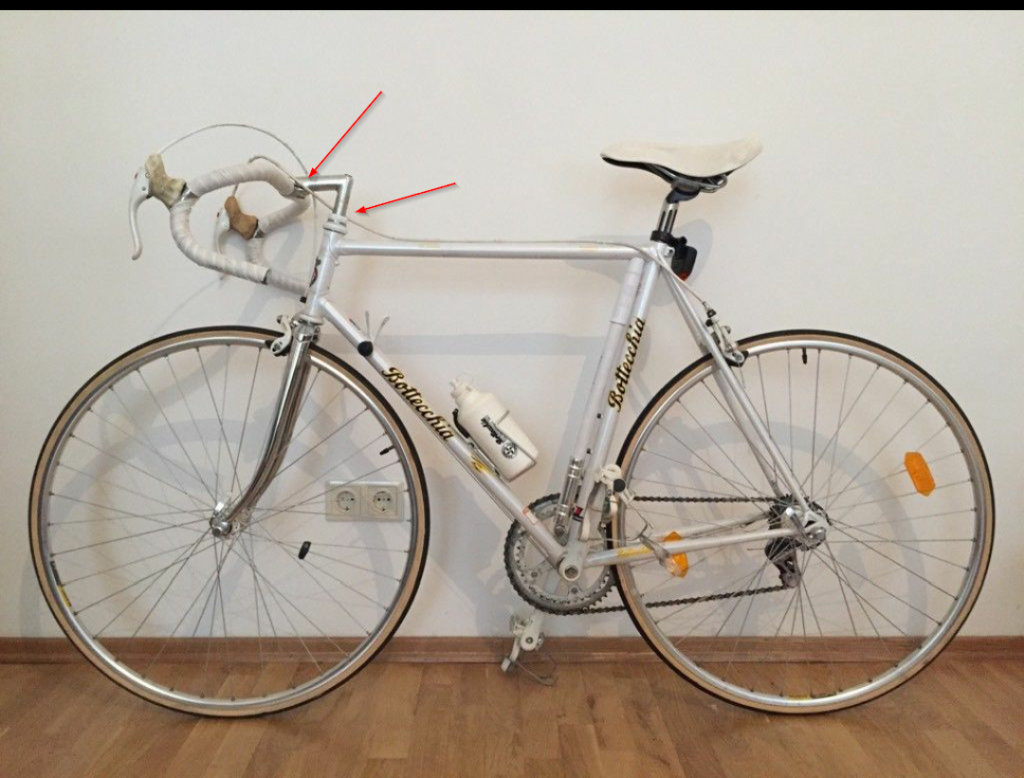

Ich hatte beim ansehen der Bilder immer ein schlechtes Gefühl, irgendwo ist was bei dem Zustand ... nicht gefunden
@Misa damit wär der Rahmen für mich raus ...
hab soeben ein Bild von dem erhalten :-(
Adlerauge. :daumen:
Basso, danke dir für dein adlerauge!!
Also lt Verkäufer wäre es da minimal gestaucht und genau an dieser Stelle ist die Muffe leicht angehoben
Sowas lohn sich dann nicht, oder?
das ist Schrott....hatte das bei facebook auch vermutet und geäussert.Dass der VK das nicht gesehen hat,bleibt mir ein Rätsel.
FINGER WEG!!!
minimal gestaucht..naja...es ist unmöglich,das wieder wiedr gut hinzubekommen und
da die Verbindung dort schwach ist,würde ich damit nie fahren wollen...bleibt dem VK nur noch das Schlachten...und Aufbereiten der Teile...also Arbeit...die muss er sich jetzt wohl oder übel machen....
War Bernies Auge, nicht meins.
Schade drum, aber ist dann so. :oops:
FINGER WEG!!!
