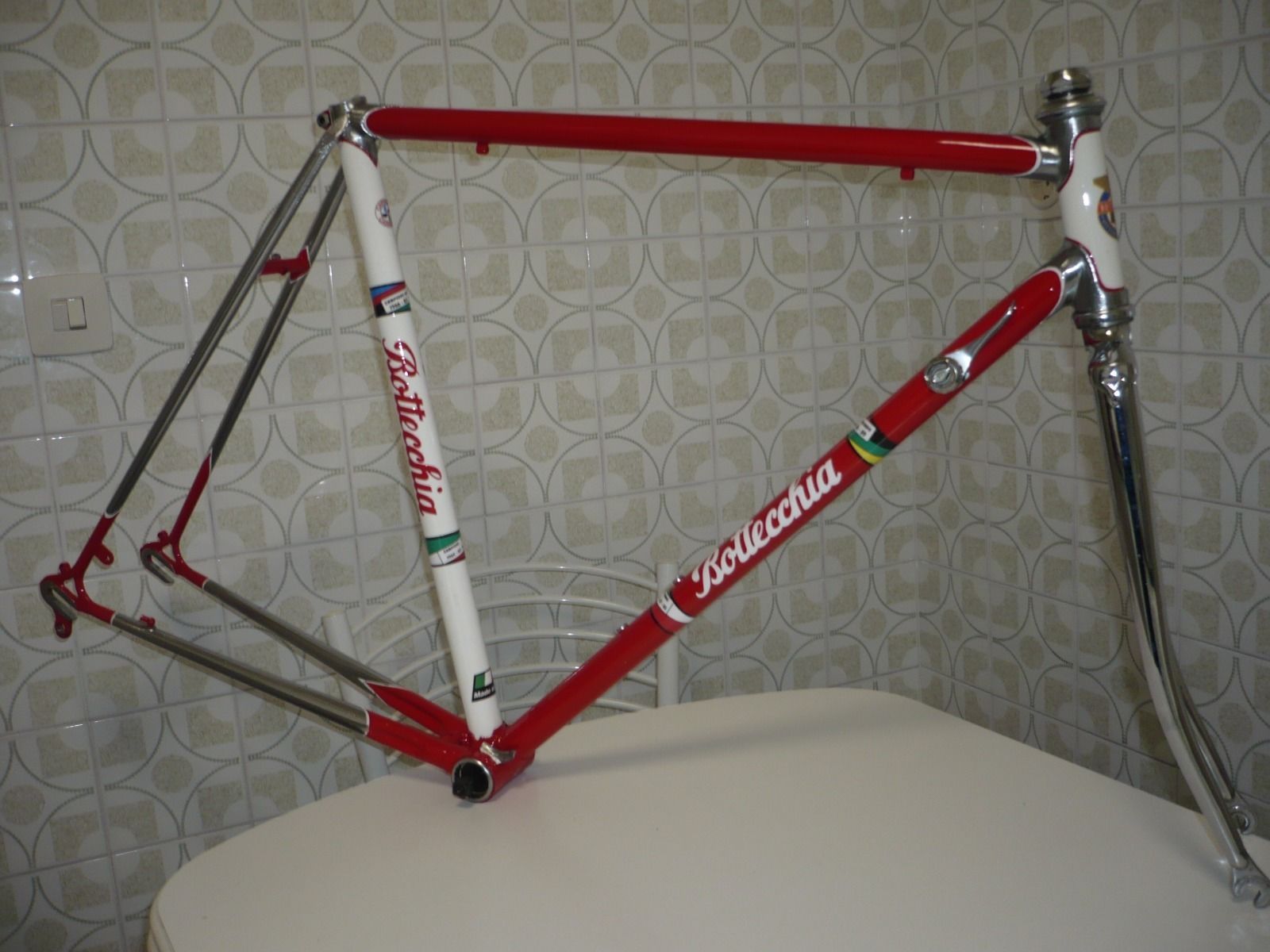

Aus gegebenem Anlass hätte ich hier eine driingede Frage an die Bottecchia-Fachleute. Habe für einen sehr günstigen Preis aus Spanien diesen Rahmen erworben. Angeblich Columbus SL-Rohre, also kein SLX.
Der Verkäufer hat mir auch schon ein Foto mit dem Sendungsauftrag geschickt. Das scheint soweit in Ordnung.

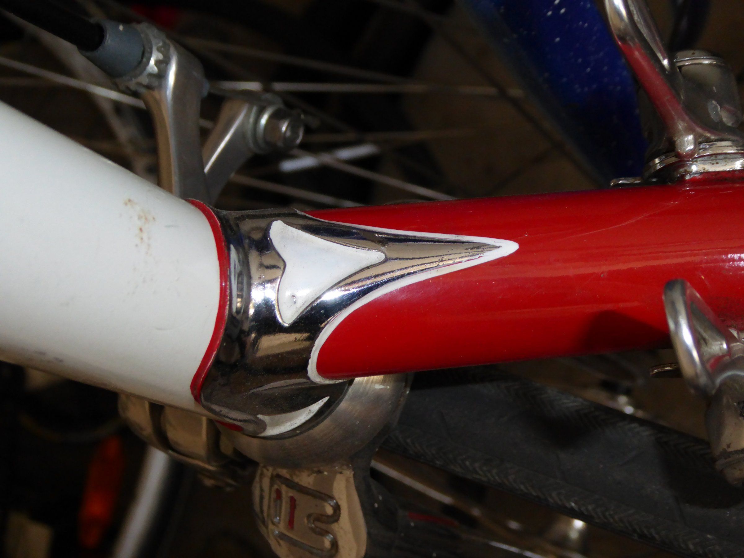

Nur: die Konstruktion (Zugführung) im Tretlager-Bereich scheint mir sehr ungewöhnlich, habe ich bei diesem Rahmen-Design so noch nie gesehen, mir ist die Cinelli-Variante geläufig.

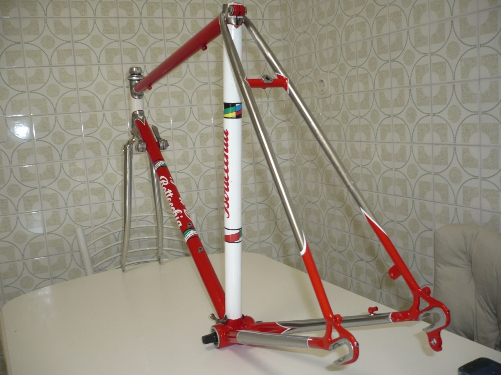

Dann: wofür die Schelle unten an der hinteren Sitzstrebe rechts? So bei den Bottecchias auch noch nie gesehen. Und wie es mir scheint, ist das Emblem vorne nur aufgeklebt, kann es aber anhand der Fotos nicht genau sagen.
Frage mich daher, ob der Rahmen wirklich authentisch ist… hab schon fast ein wenig Panik. Vielleicht könnte mir jemand etwas dazu sagen? Wäre absolut super!!

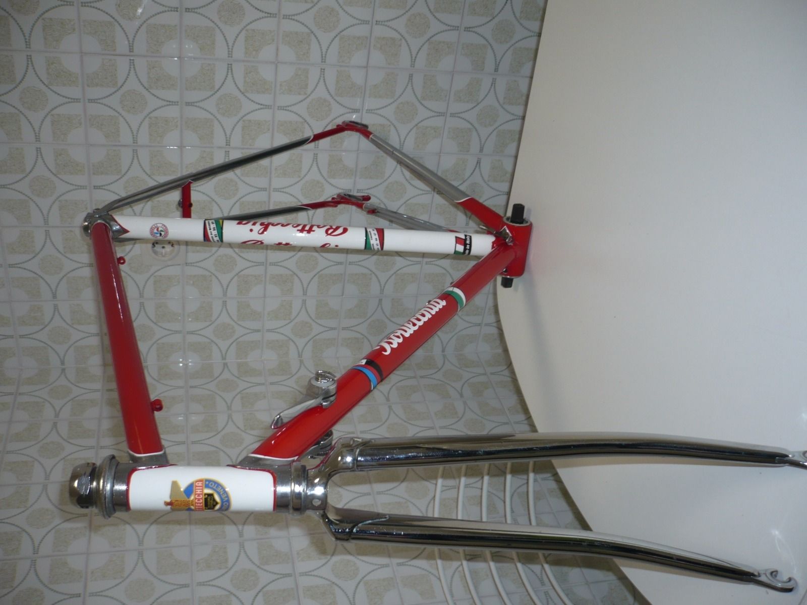

Ich hätte auf den ersten Blick gesagt, das ist eine Halterung für den Kettenschutz. Aber bei einem Rennrahmen? Wobei, Ösen fürs Schutzblech hat er auch. Zugführung überm Tretlager war bis ca. 1978 (+-2 Jahre) üblich, der Rahmen erscheint mir irgendwie jünger, obwohl die langen Campa-Ausfaller auch zu der Zeit passen. Vielleicht eine Sonderanfertigung?
Ein sehr schöner Rahmen auf jeden Fall, vllt. sogar ein Bottecchia, aber das Dekor stimmt nicht. Das ist aus den späten 80ern, der Rahmen ist sicher älter. Die Zugführung überm Tretlager deutet eher auf 70er. Die Öse für den Kettenschutz ist aber sehr komisch. Sowas findet man an Rennrahmen nie. Nur bei Diamant die sog. Täve-Nase, aber die ist für den Kettenfangbügel.
Vielen Dank an Bianchi-Hilde für die schnelle Antwort! Ja, so ist es. Diese Ösen habe ich meiner 'Gier' auf den Verkäufer Fotos (die habe auch eingestellt) völlig übersehen. Der Rahmen ist noch nicht da, aber es scheint mir etwas sehr faul an der Sache. Vielleicht ein äußerst aufwendig lackierter (gefälschter) Rahmen, bzw. Replika. Aber wer macht sich so eine Arbeit? Könnte die Krise kriegen.
Mach dir nix draus. Bau ihn schön auf, ggf. mit neoklassischen Teilen, und fahr ihn einfach. Oder mach ein Gigolorad draus, 1x6, mit Condorino-Lenker und langer Kettenschiene.
Tja, Gigolorad. Kann mir nicht helfen, aber mit so Fakes kann ich irgendwie nicht so richtig. Ärgere mich über mich selbst, hatte da Tomaten auf den Augen. Mal sehen, was ich mit dem Ding mache. Frage ist, ob er es zurücknimmt, da bringt paypal wahrscheinlich auch nix.
Mit Paypal bist du doch eh auf der sicheren Seite. Die haben btw auch eine Rücksendekostenaktion, falls du ihn wirklich zurücksenden willst, ging das evtl. sogar kostenlos; ich weiß nicht ob die Aktion auch für private Verkäufe gilt: https://www.paypal.com/de/webapps/mpp/refunded-returns
Jedenfalls die Chrommuffen lassen aber doch auf nen höherwertigen Rahmen schließen, Schrott wirds daher wohl eher nicht sein, unabhängig davon obs ein Bottecchia ist.​
Vielen Dank an alle für die vielen und schnellen Infos!! Bin halt kein Vollexperte, allerdings auch nicht total ahnungslos. Aber auch nach den Aussagen immer noch etwas verwirrt.
Campa-Ausfallenden, verchromte Muffen, authentische Lackierung, alles ok - dann aber Ösen für Schutzbleche. Fehlt nur noch die Schelle für den Dynamo. Da passt irgendwie nichts zusammen. Ein absolutes Rätsel. Bin mal gespannt, wenn das Ding bei mir ankommt.

Schutzblechösen hatten in den 70ern alle Rennmaschinen bei Bottecchia. Das ist kein Indiz für einen Sportradrahmen.
Im 1978er Katalog hab ich ein Jugendrad mit Schutzblechöse gefunden:
