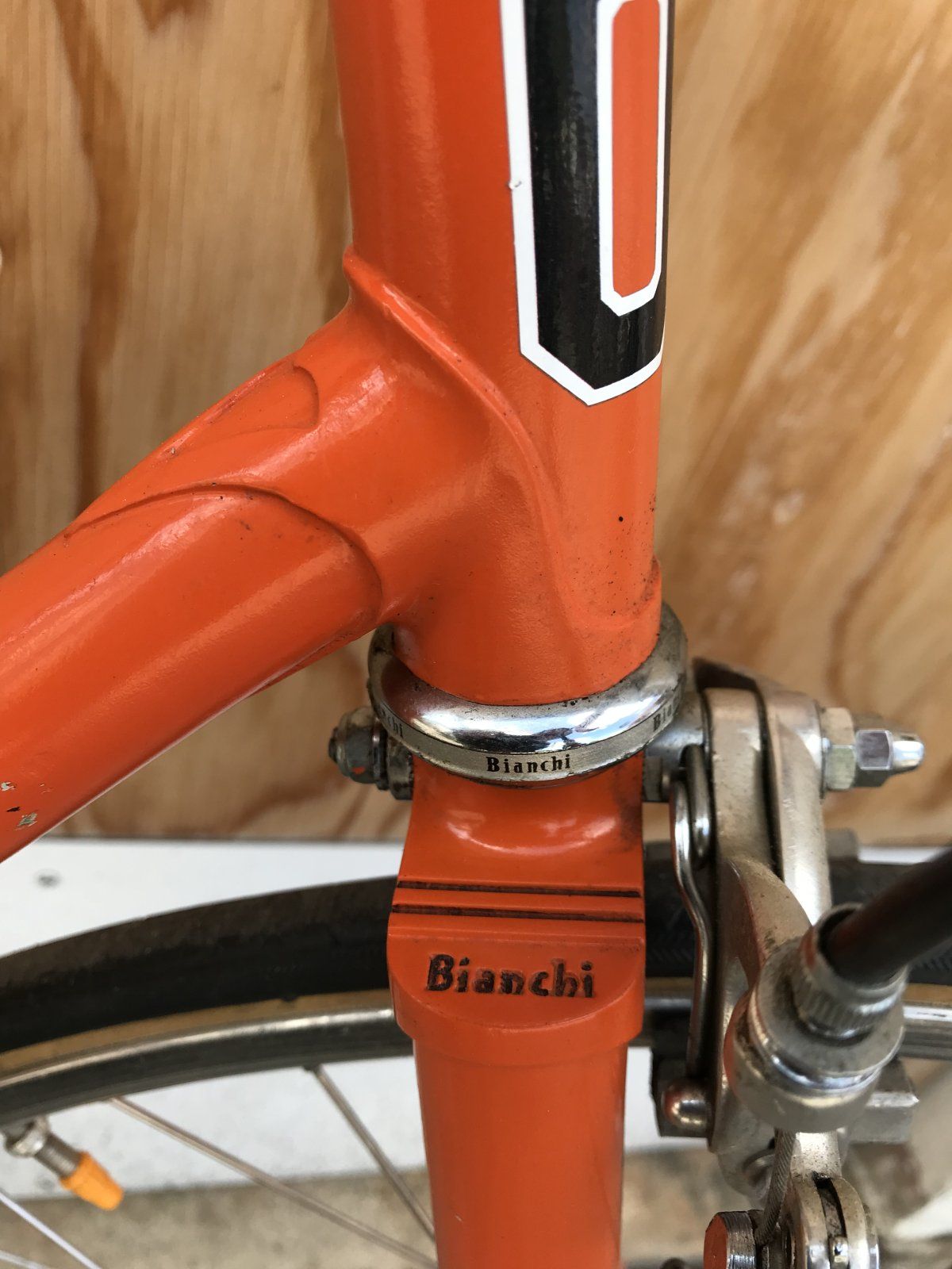

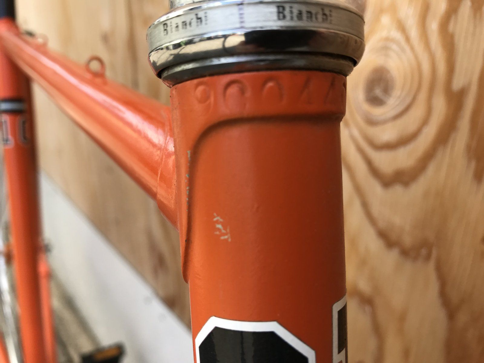

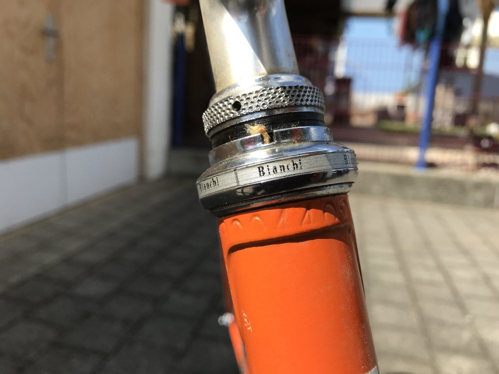

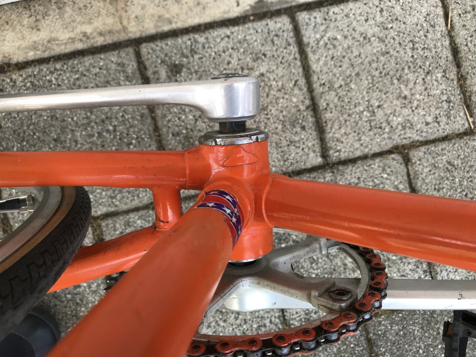

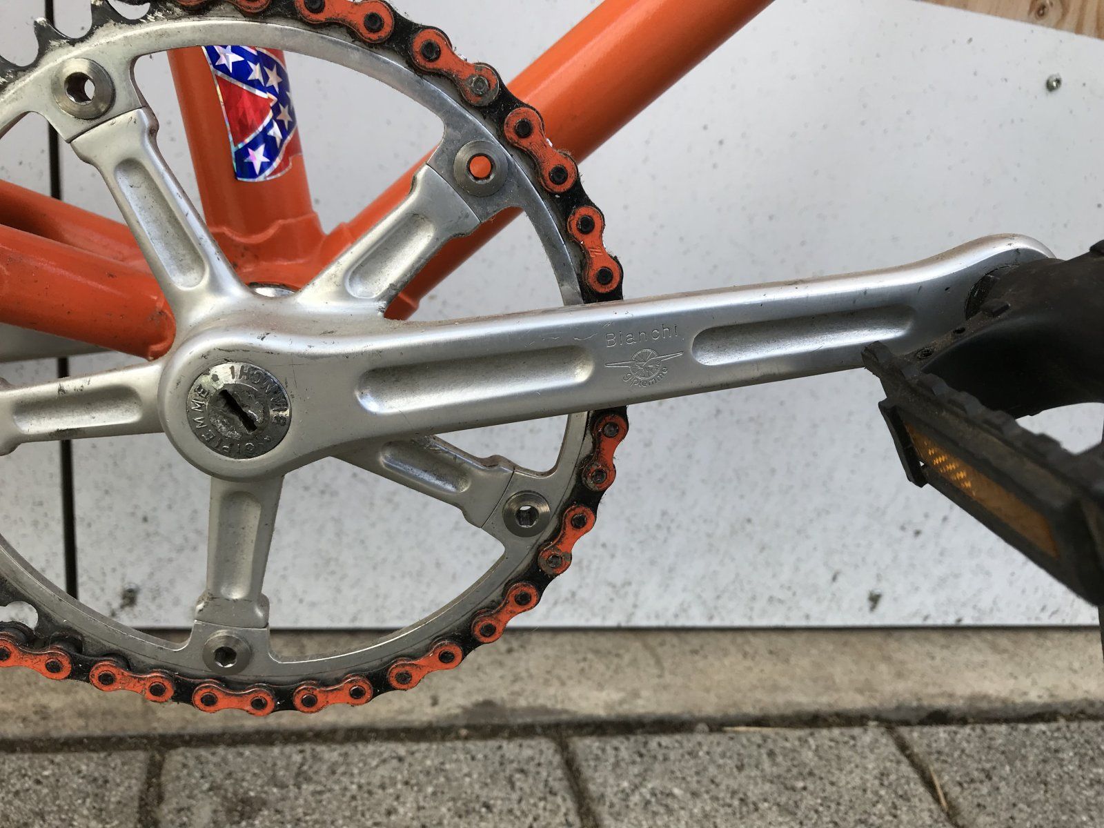

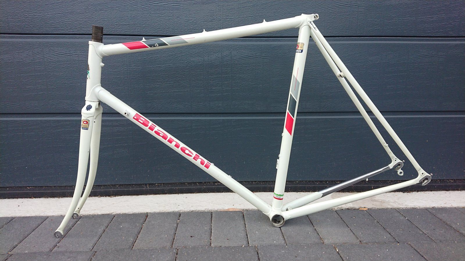

Mitte der 90er habe ich ein Bianchi geschenkt bekommen-alles original, etwas Aufarbeitungsbedarf. Mir war das damals zuviel Aufwand und ich habe es einem Freund weitergeschenkt, der damals ein Rennrad gebraucht hat. Er hat es überholt und ist eine Weile damit gefahren, danach hat er es zum Fixie umgebaut 🙄
Ich habe ihn die letzten Jahre immer gefragt, ob er das Rad noch hat und was mit den Teilen passiert ist- jetzt hat er es mir zurückgeschenkt.
Meine Fragen:

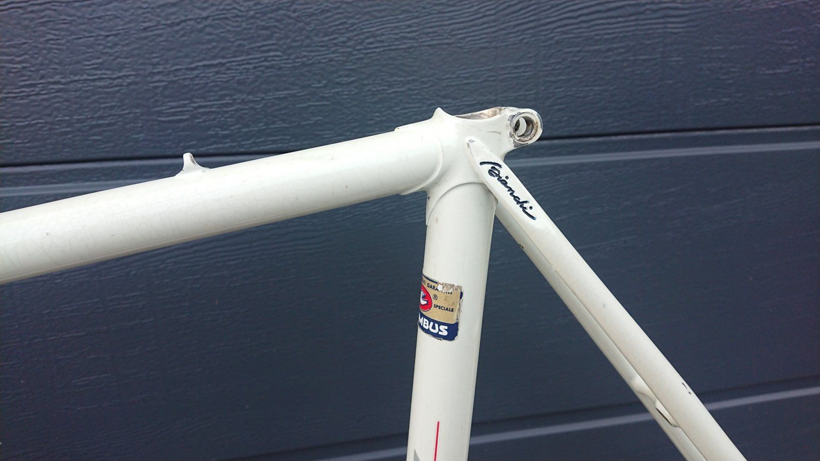

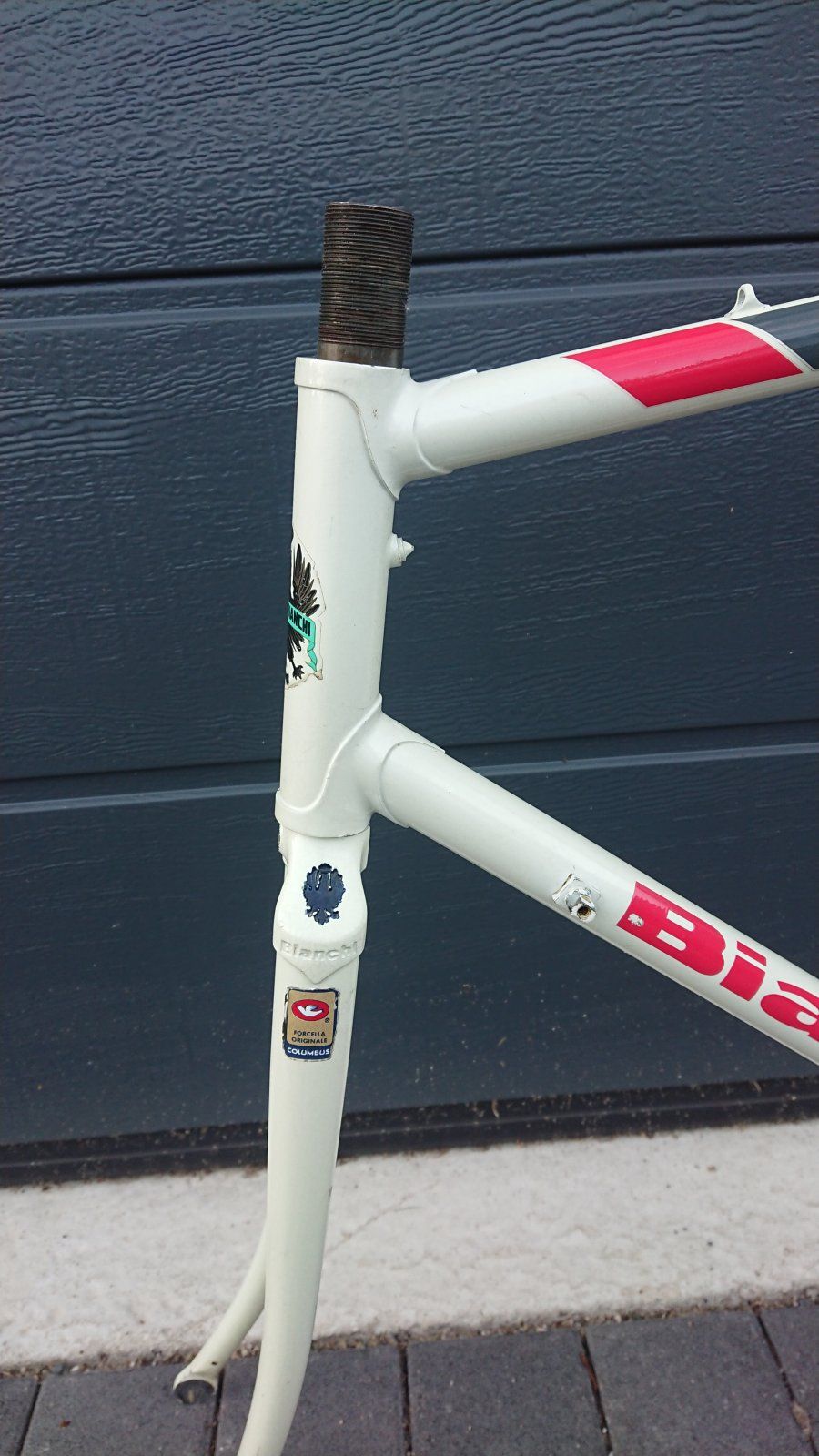

Ist anhand der Rahmennummer eine Identifizierung des Modells/Herstellungsjahr möglich? Ist anhand der Bilder eine Einschätzung möglich, ob oder was am Rahmen abgetrennt wurde?
Ich hoffe, euch kommen nicht gleich die Tränen…
Lohnt sich ein Neuaufbau? Die Rahmennummer versuche ich noch genau zu entziffern.

Das sieht mir nach einem Rekord 748 aus. Baujahr müsste März 79 sein. Ein Mittelklasserad, was in gutem Erhaltungszustand auch ein schöner Klassiker ist. Die Ösen für den Bremszug auf dem Oberrohr könnte man durch Schellen ersetzen. Aber die Schaltzugführung am Tretlager, das Schaltauge am Ausfallende und die Schaltsockel sind sehr ärgerlich. Klar, gibts dafür auch Schellen und Adapter, aber das ist irgendwann auch doof. Man kann den Rahmen auch zu einem Rahmenbauer bringen und alles wieder anlösten lassen, wirtschaftlich wäre das aber unsinnig, da das mit anschließendem Lackieren deutlich teurer wird als das komplette Rad hinterher wert wäre.

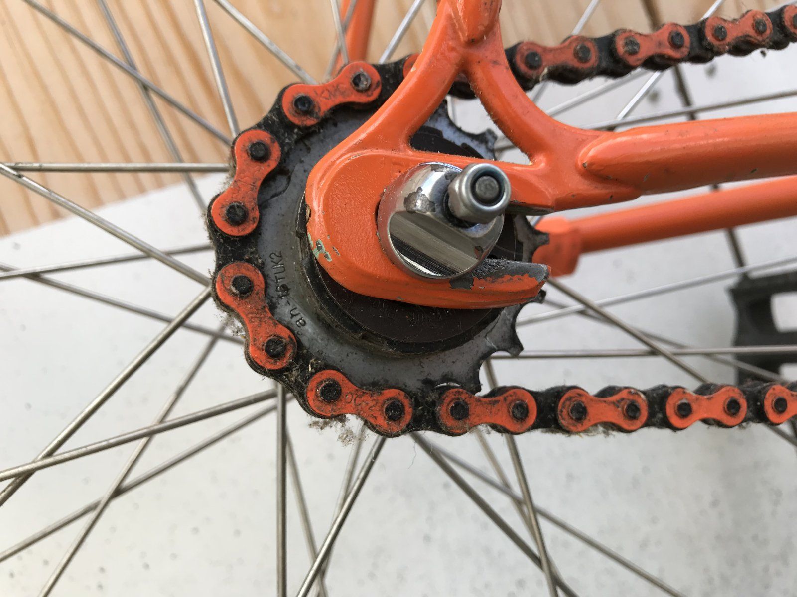

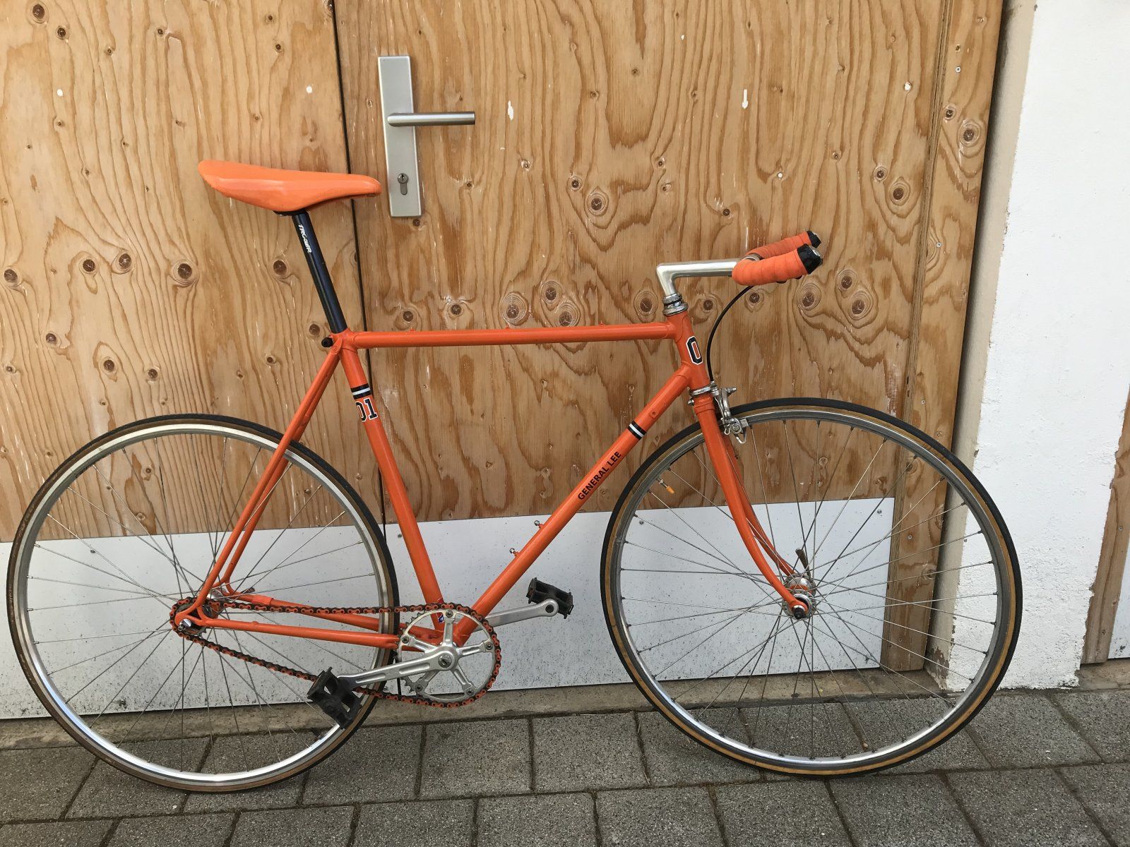

Vielen Dank für Deine Antwort-sowas in die Richtung habe ich mir schon gedacht/befürchtet.
Dann werde ich zwei vernünftige Bremsen dranschrauben und auf Singlespeed umrüsten-fixed habe ich keine Ambitionen…

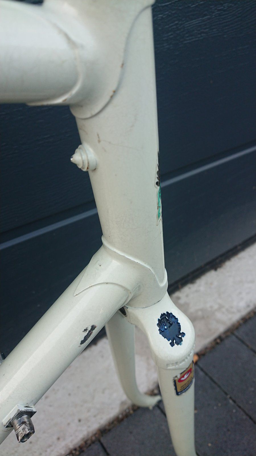

Habe ich richtig recherchiert?
Bianchi Rekord 940 von 1987?
  • Gipiemme Ausfallenden
  • Pantografien an den Muffen der Gabel, der Steuerrohrmuffe und den Sitzstreben
  • war wohl mal mit Campa aufgebaut. Einige Teile hangen neben Shimano 1055 Teilen noch am Rahmen.
Was darf man für so einen Rahmen aufrufen?

Das ist ein 88er Specialissima. Normalerweise waren Sante und Campa mit blauen Decals und das C gabs gar nicht in weiß. Ich habe allerdings schon Santes mit roten Decals gesehen, also alles ist möglich. Was waren das für Teile, Chorus oder C-Record könnte ein Hinweis sein. Die Rahmen waren bei den drei Modellen identisch.
