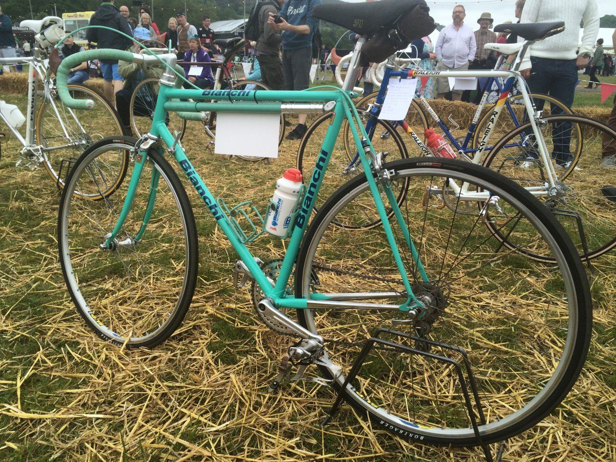

Schade, dass es nicht richtig gemacht wurde, ein schöner Rahmen und eine schöne Super Record...

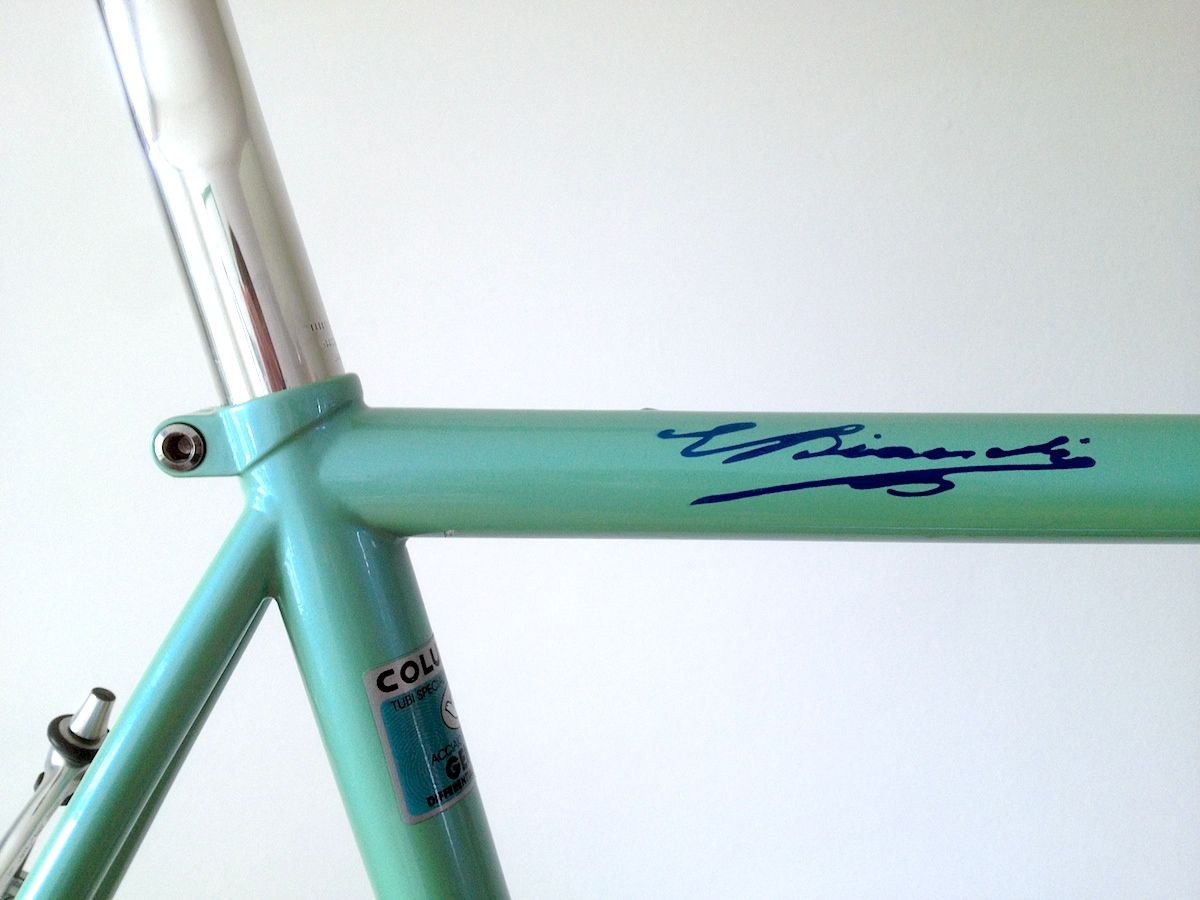

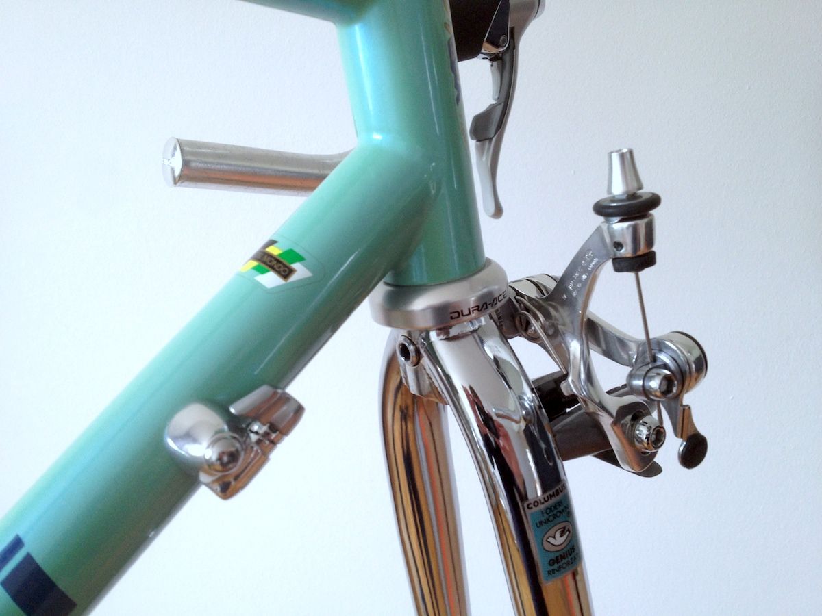

.Genius tubing was first introduced in 1991. Made from Nivacrom steel, Genius tubing was the first of the Columbus tube sets to introduce "mega oversized" tubes. Genius tubing saves weight by only butting portions of the tube that are under the greatest stress.

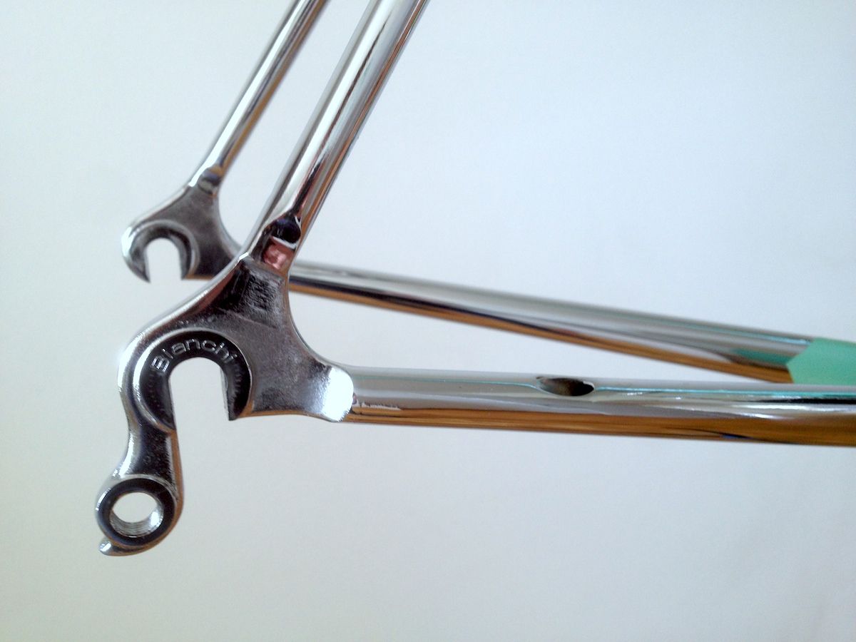

mach mal Fotos...Ich habe dieses Rad hier auf Seite 18/19 schon einmal vorgestellt. Die Markierungen scheinen eher unüblich zu sein, deuten jedoch auf Januar '79 (1 Punkt 9) auf rechter Seite der Sattelmuffe.

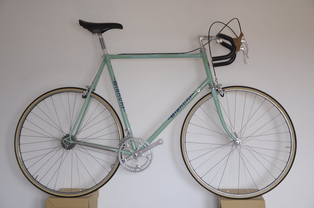

Bau das mal rasch auf. Ich prognostiziere Dir ein ausgezeichnetes Fahrvergnügen welches den Charme eines gemufften Rahmen etwas ins Hintertreffen geraten läßt.Mein erstes Bianchi ohne Muffen.
