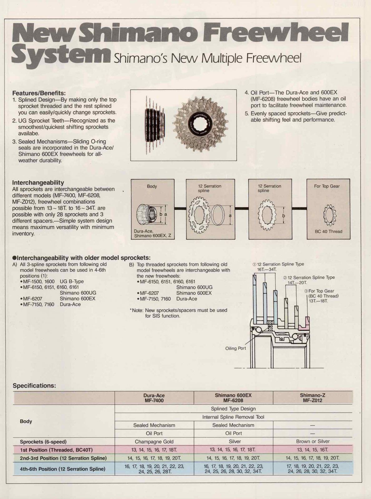

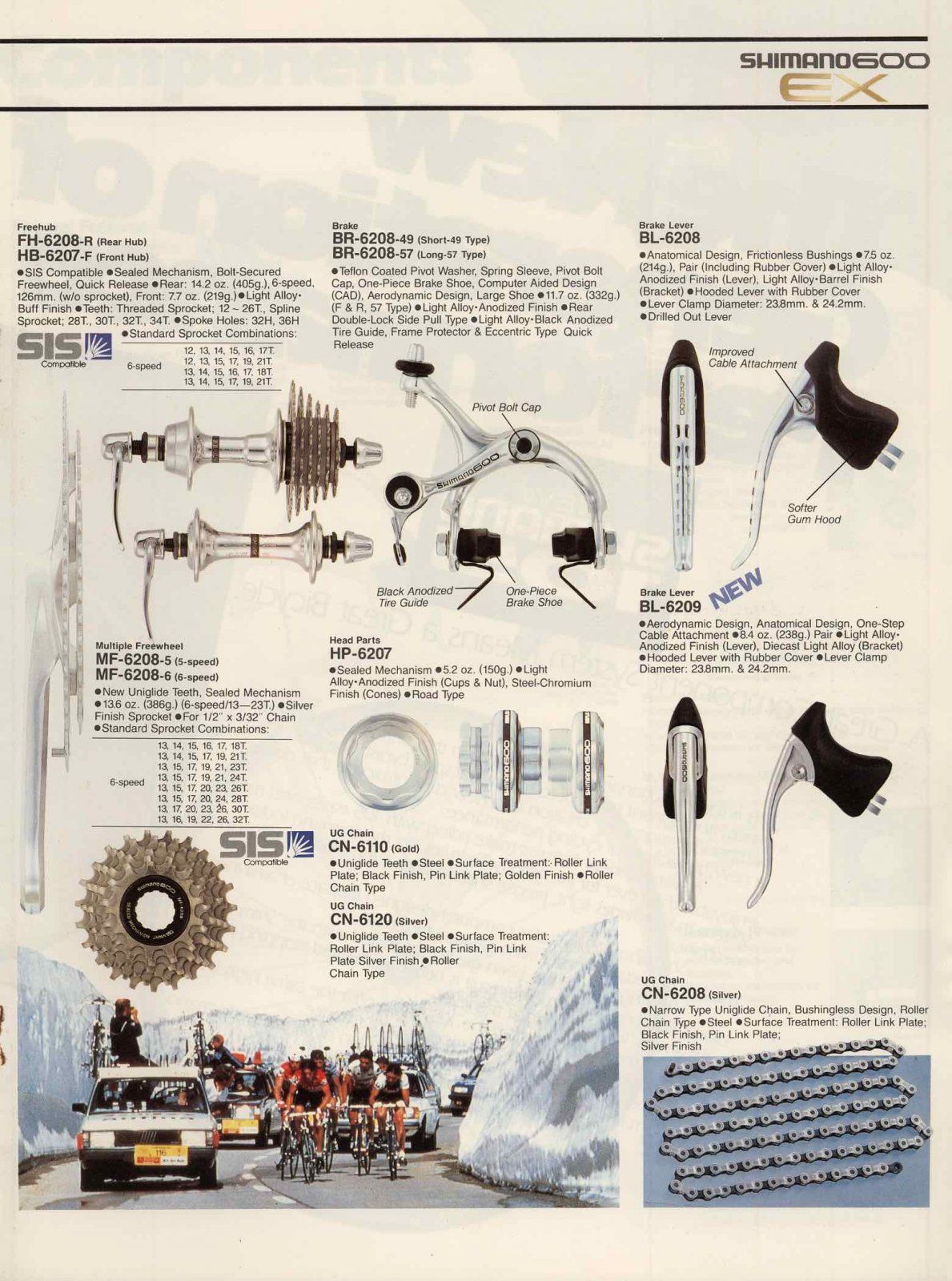

Der Ring ist mir (habe es oben Schaltwerkeinsatz genannt und ist auf dem Teilebild zu erkennen) bekannt. Ich meinte jedoch das Laufrad in den Ausfallenden nach hinten schieben. Schraubkränze mit 13-30 gibt es bzw. gab es auch, sie sind nur schwerer zu finden. Ich habe mal von einen Anbieter Ritzel gekauft und meinen Kranz dann selbst zusammengestellt (siehe Shimano Bilder unten).
Ich habe 50/35 Kettenblätter von Campa an meiner Kurbel und den 13/14-32 Schraubkranz am Laufradsatz für Berge.

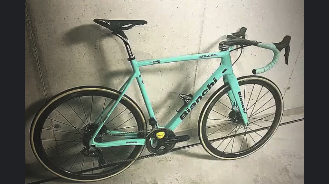

Ich habe die Sram Force 1 dran. Mag weder die Form der Hebel noch die Funktion der Bremsen. Dazu ist mir schon eine Kette gerissen, das hab ich noch nie geschafft. Das Zolder ist ja grad erst neu, das dauert noch mit dem Abverkauf. Das Infinito wird aber sicher demnächst sehr günstig zu bekommen sein. Komplett mit einer Potenza und 30er G-one Speed wird das sicher ein cooles, schnelles Gravelrad für leichtes Gelände.
Im diesem jähr komt schon ein neuer Zolder. Ob Wout van Aert den jetzigen nicht gut genug fand? es ist schon UCI geprüft.
