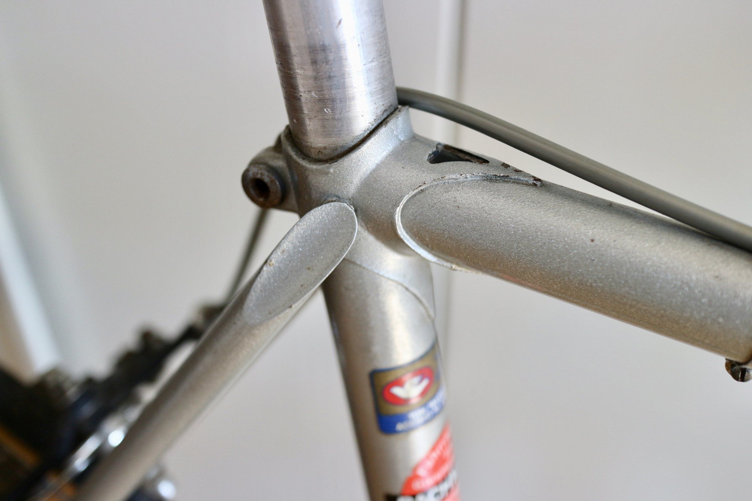

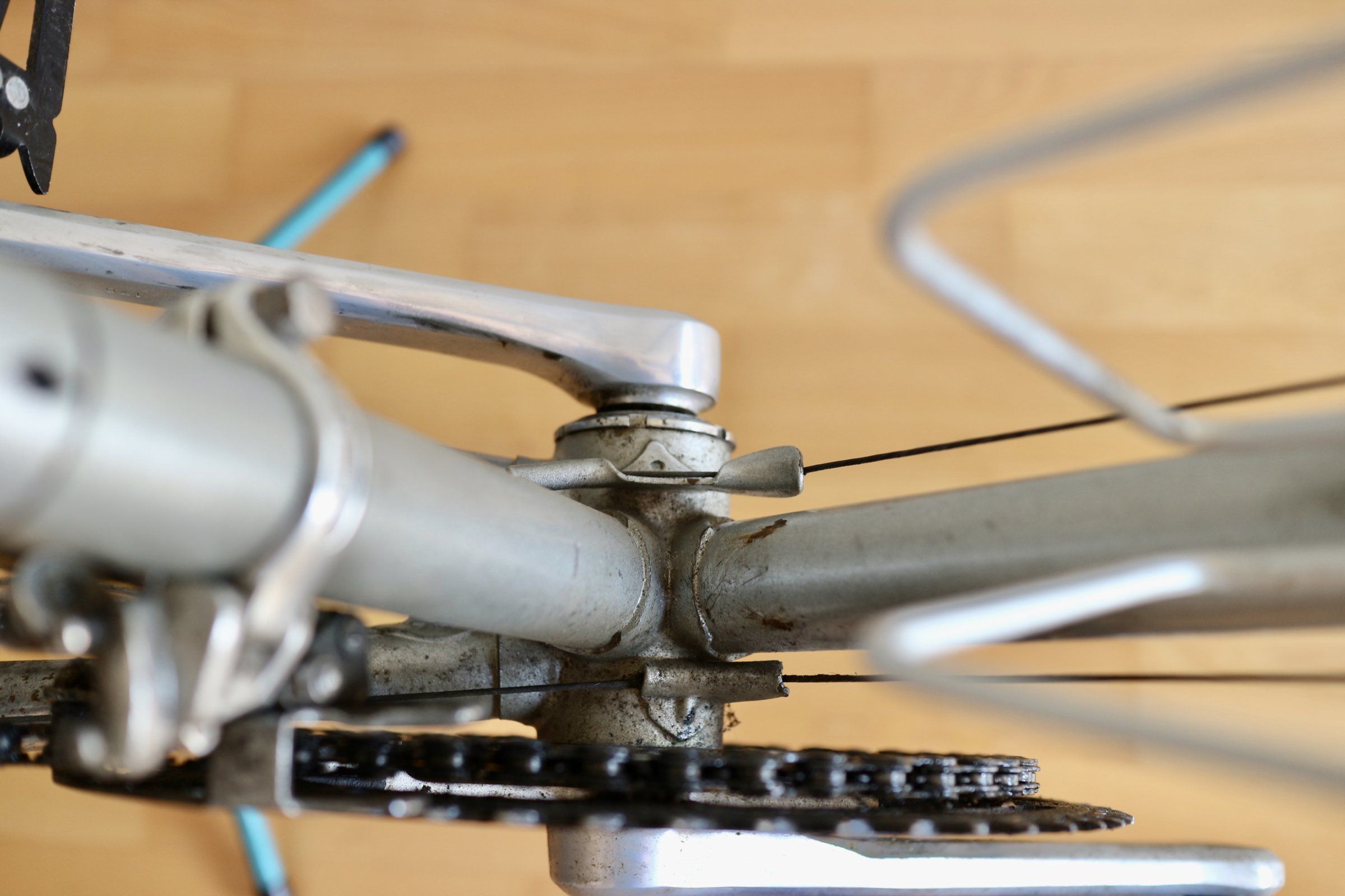

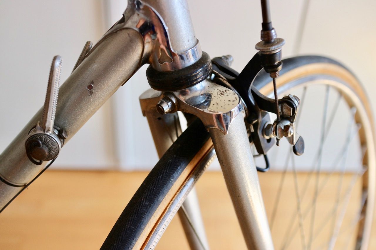

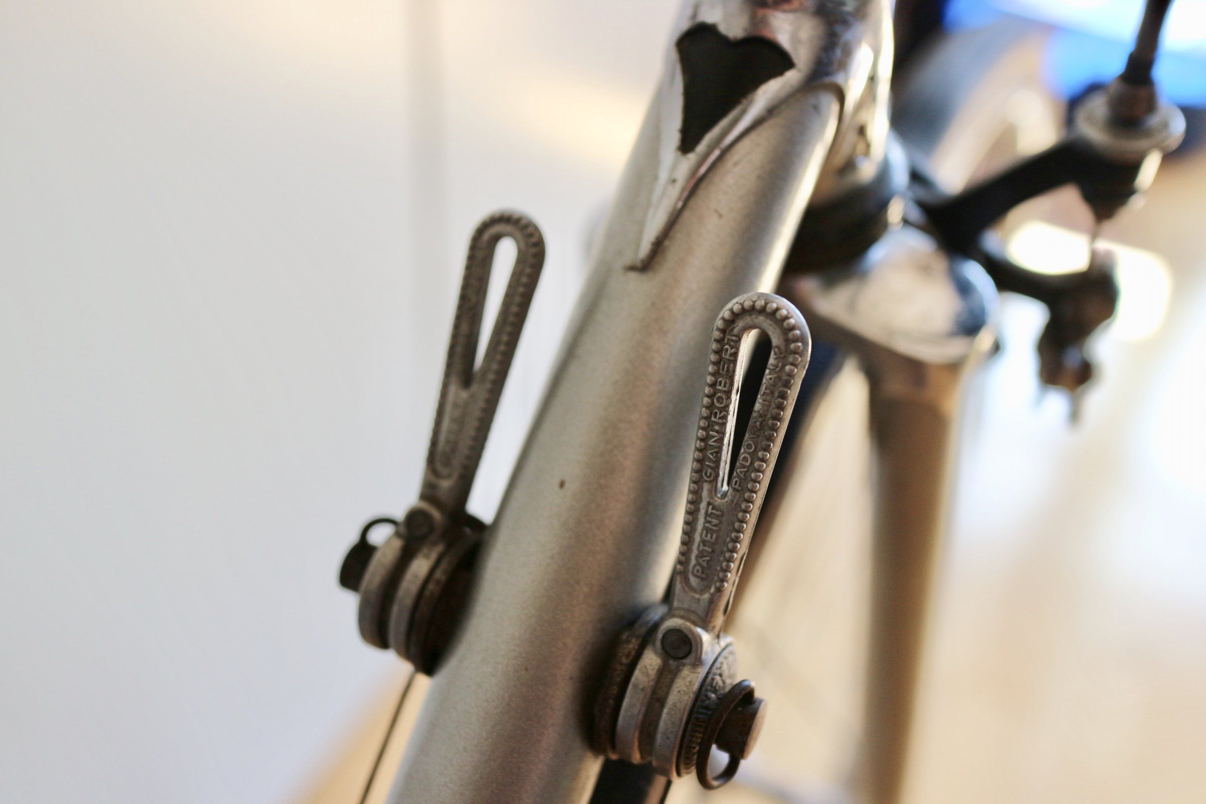

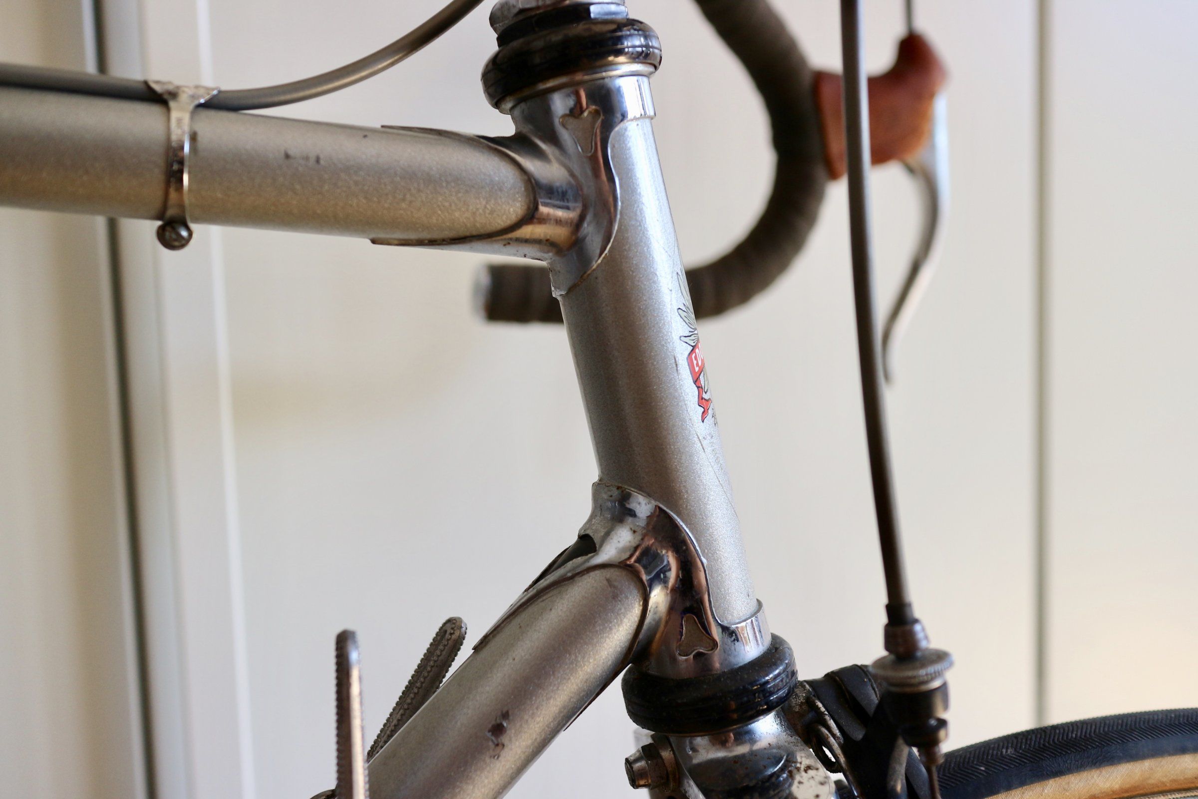

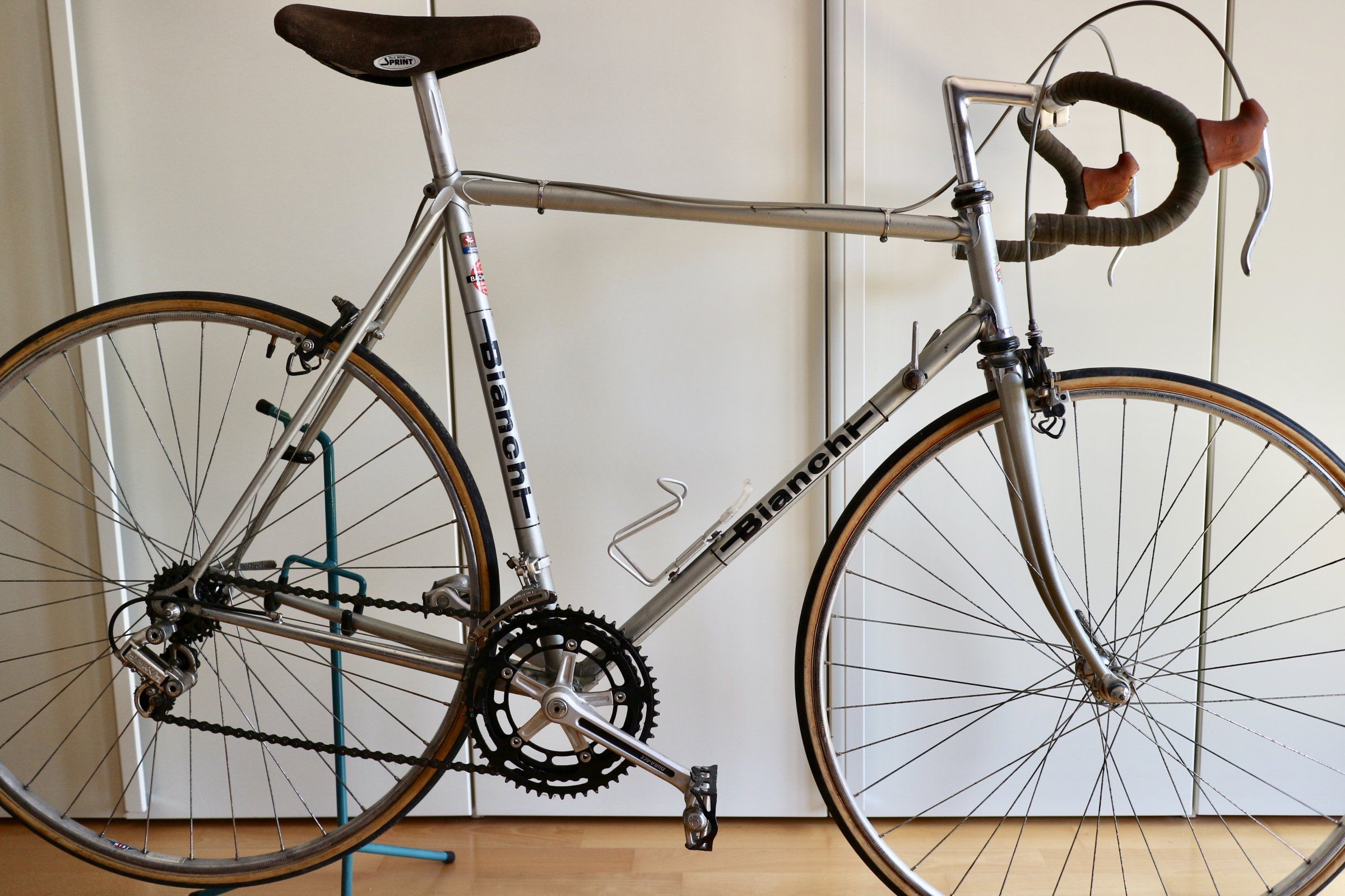

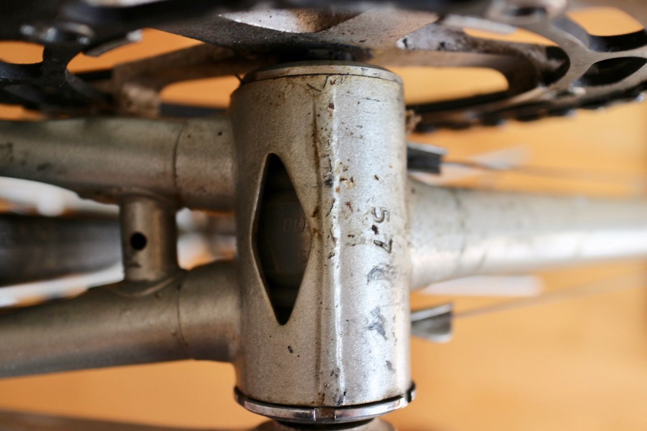

Ich habe hier ein Bianchi, dass ich seit Anfang der 90er Jahre besitze. Die Nummer unter dem Tretlager ist A 1989, die Anbauteile sind kunterbunt gemischt. Der Zustand ist neuwertig, der Sattel wurde ausgetauscht. Könnte mir die Bianchi-Fraktion nähere Angaben machen, insbesonders würde mich interessieren, welche Anbauteile an das Rad gehören. Vielen Dank für eure Bemühungen im Voraus.

Vergiss den. Du brauchst einen Superleggero-Lenker in Gimondi-Form und etwas zu schmal (habe ich ignoriert und einen TdF montiert, so als individuellen Kundenwunsch bei der Bestellung ;) ) mit schwarzem Almarc Bezug. Regenbogenhebel. Da dein Rad anscheinend erst in 78 auf den Markt kam, was auch der Vorbau aussagt, könntest du dieses Kettenblatt suchen.

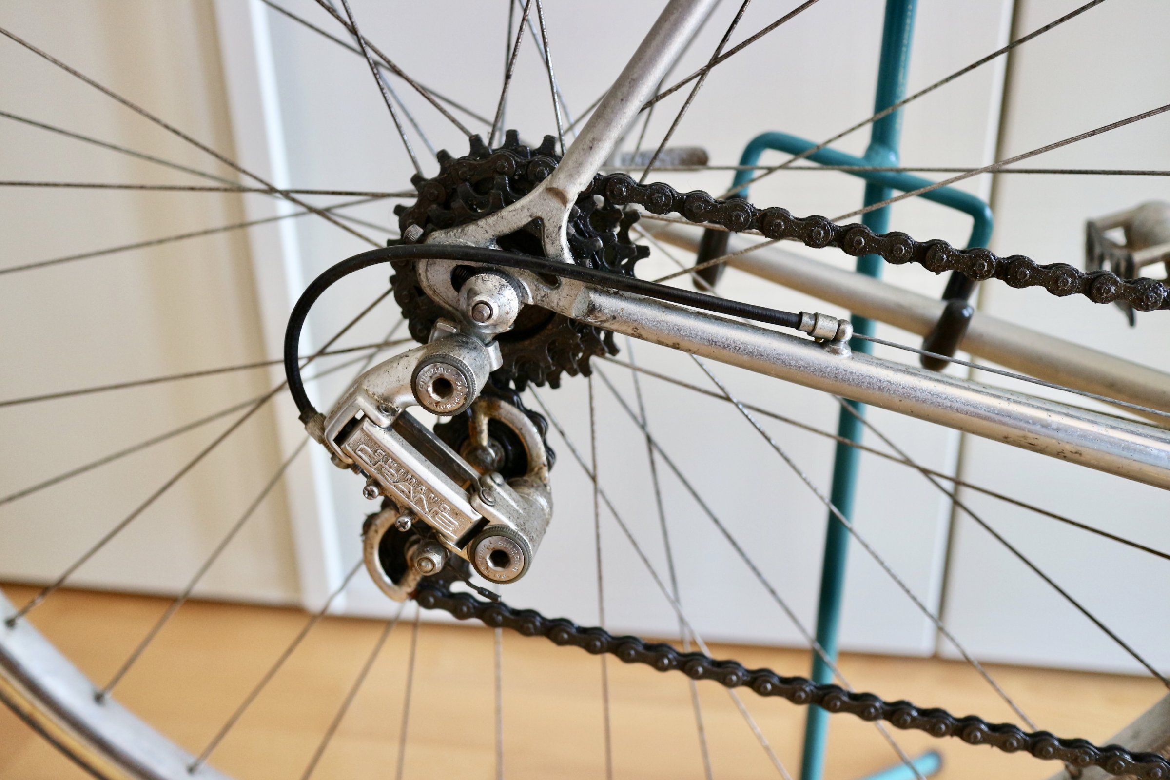

Beim Schaltwerk hast du die Wahl, wenn du es schön willst, musst du ein 78er 1. Gen suchen, wenn du es leicht haben willst, nimmst du ein 2. Gen. 4-Loch Umwerfer ist Pflicht, klar, oder? 32 Loch NF-Räder mit Mavic Felgen. Die waren nicht näher bezeichnet, aber silber. Ich habe für mein Barca die Mont. legere genommen, Argent 10 wären genausogut, Argent 7 wären noch besser. Was für einen Sattel hast du? Und der Kranz?
nicht celeste? ... nein, silber
Chrommuffen?... ja Chrommuffen
dura ace am Italiener? ... ja sieht so aus
so die ersten Fragen sind geklärt :D

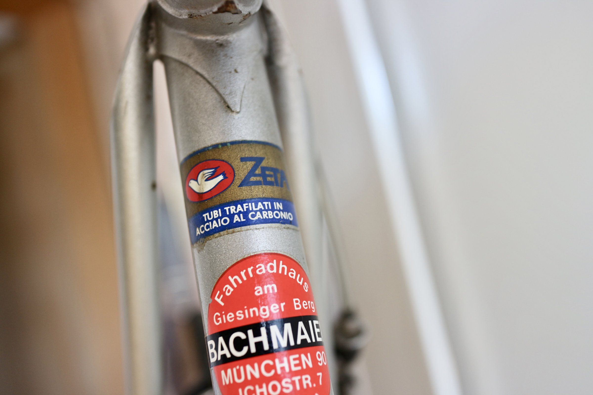

Was denkt die Gemeinde um welches Modell es sich handelt? Bis auf die Rahmenhöhe 57 ist nichts im Rahmen eingeprägt. Chrommuffen waren ja oft für den amerikanischen Markt.

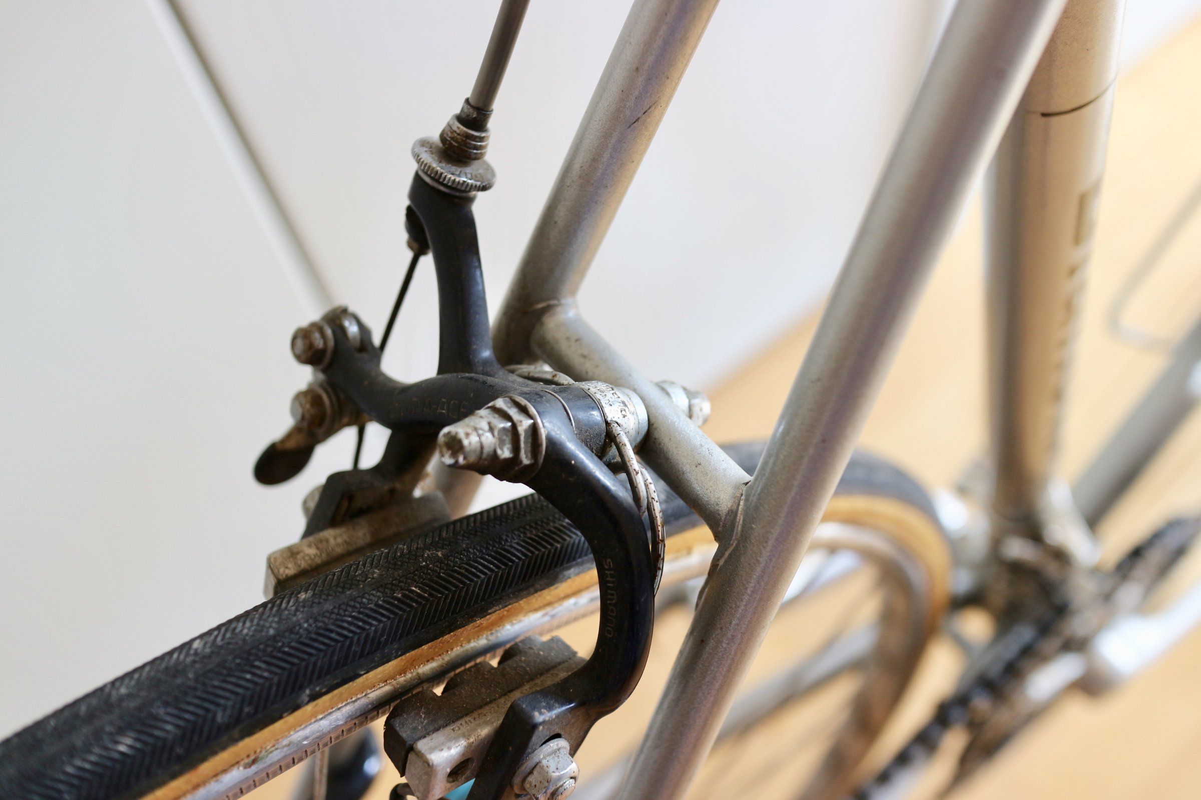

Das Rad ist bis auf die Schalthebel mit DA ausgestattet. Fast alles 1 Generation Black, bis auf das Schaltwerk und Naben, die sind silber. Bremskabelschellen sind von Weinmann und nicht DA.
Felgen: Nisi
Was meint ihr? Zusammengestellt/-würfelt?

Ist gar kein Bianchi:rolleyes:

Mir gefällt es gut. Aber ein Bianchi ist es sicher nicht.
