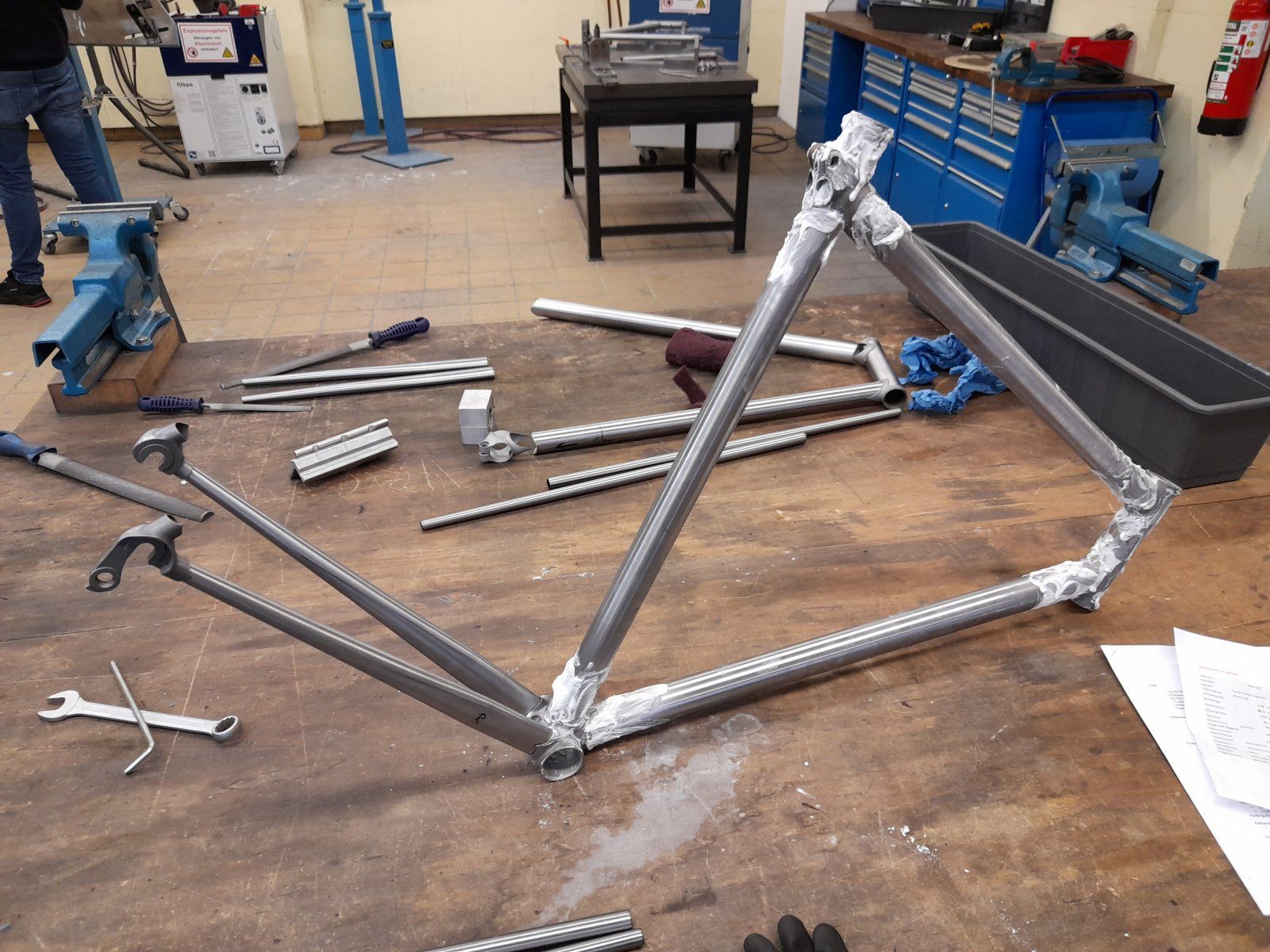

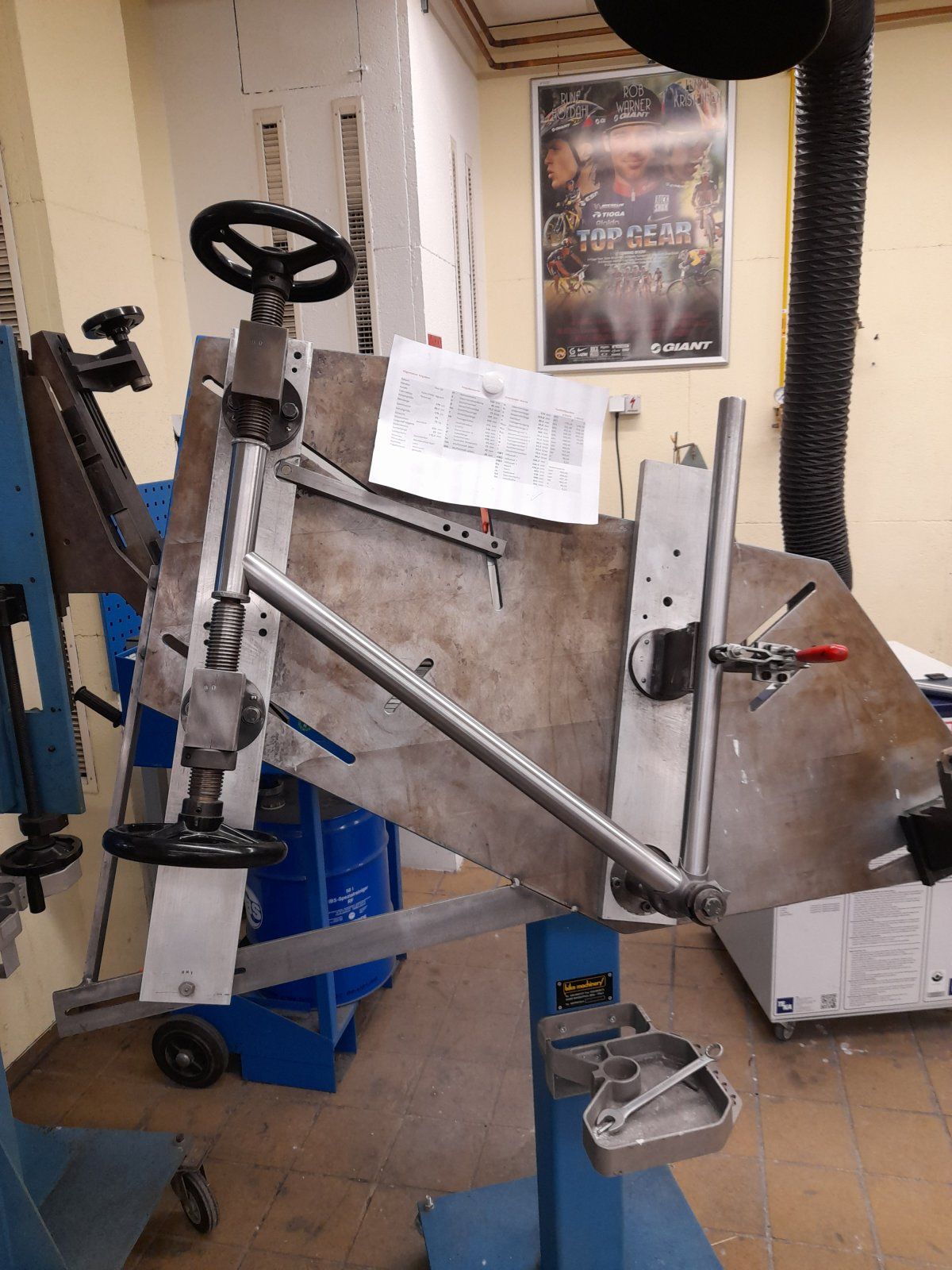

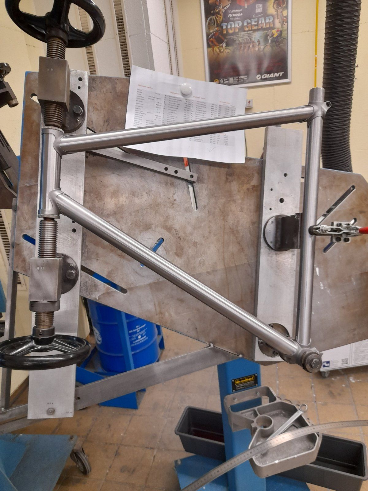

Heute ist Trockenbau.

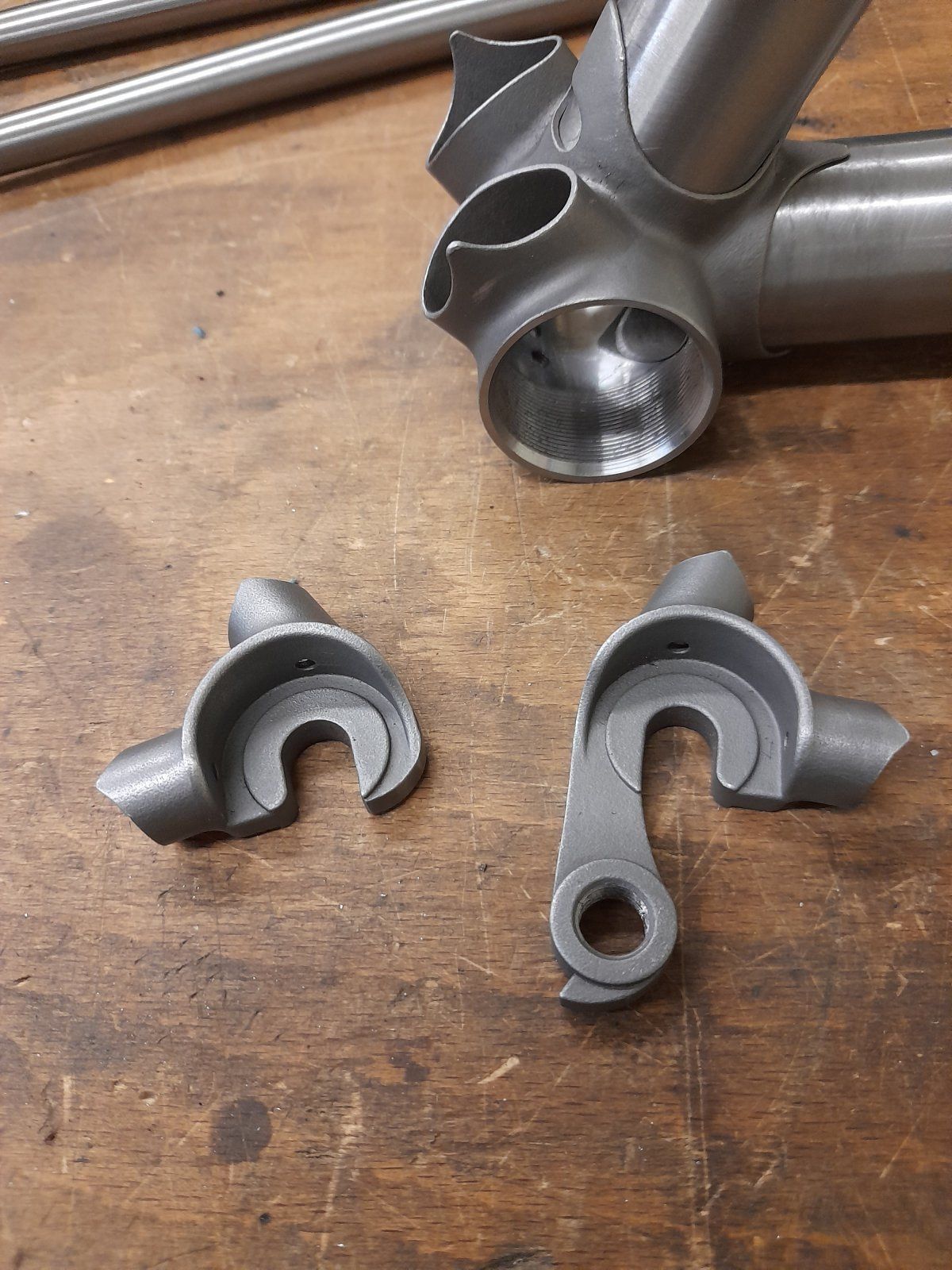

Der Hauptrahmen ist vorbereitet. D.h. alle Rohre des Hauptrahmens sind geschliffen und die Muffen nachgearbeitet worden.
Die nicht benötigten Anlötteile an den Ausfallenden sind beseitigt worden.
Die Kettenstreben sind bereits abgelängt, aber noch nicht geschliffen.
Morgen ist frei, heute Abend kann gefeiert werden. Anhang anzeigen 880572Anhang anzeigen 880573

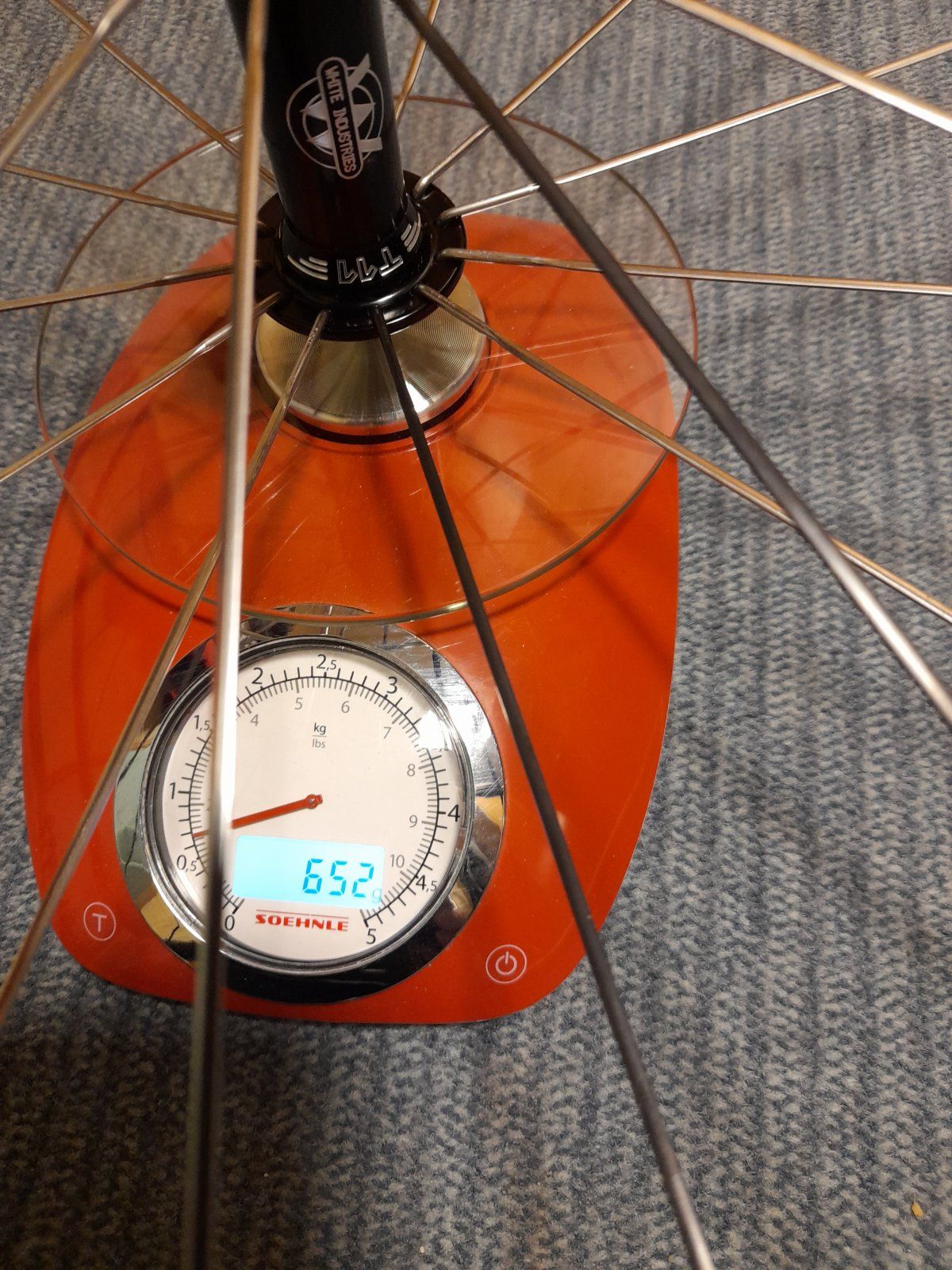

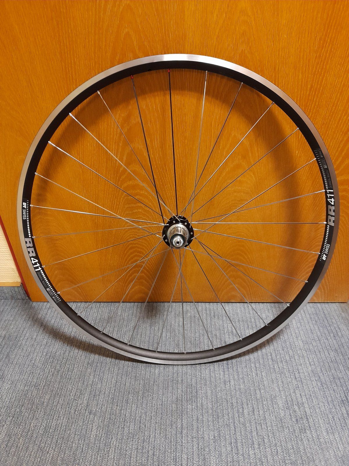

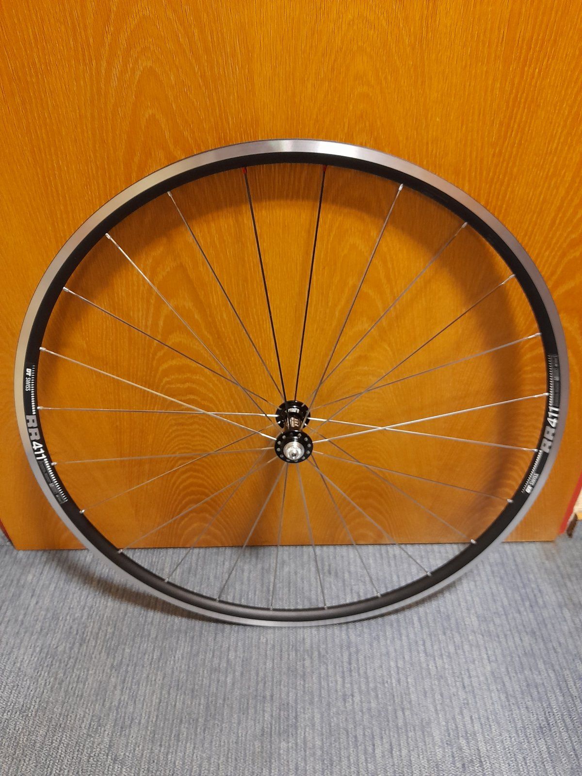

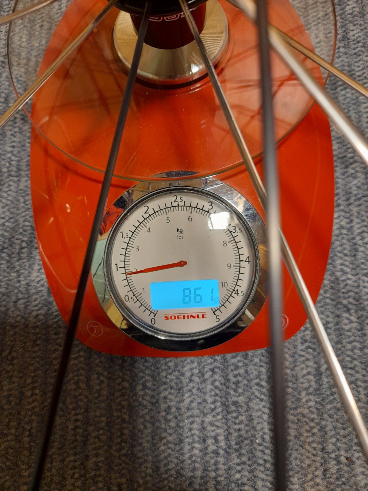

Da dieses Wochenende eine schriftliche Arbeit zum Meisterprojekt ansteht habe ich als Zeitvertreib mal die Laufräder eingespeicht. Allerdings noch nicht zentriert.
Der Laufradsatz wiegt ohne Schnellspanner 1513 Gramm.
Gegenüber einer Dura Ace Nabe mit symetrischer Felge und beidseitig gekreuzten Speichen habe ich auf der linken Seite 40% höhere Speichenspannung.
Anhang anzeigen 885324Anhang anzeigen 885325
Anhang anzeigen 885326Anhang anzeigen 885327
Moinsen
Rechts und links gleiche Anzahl der Speichen, und links radial? Die Felge muss dann aber sehr asymmetrisch sein, damit das klappt. Bei rechts radial und asymmetrischer Felge würde ich es evtl glauben.
Gruß
dasulf

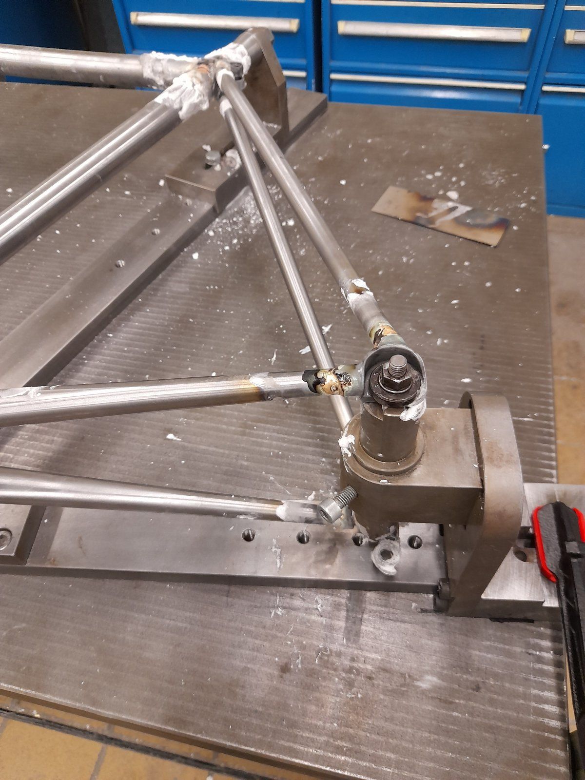

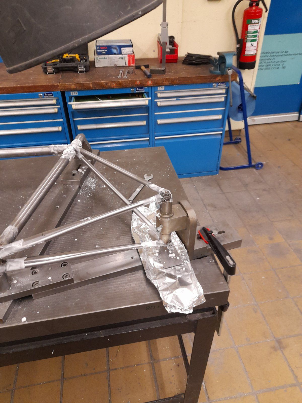

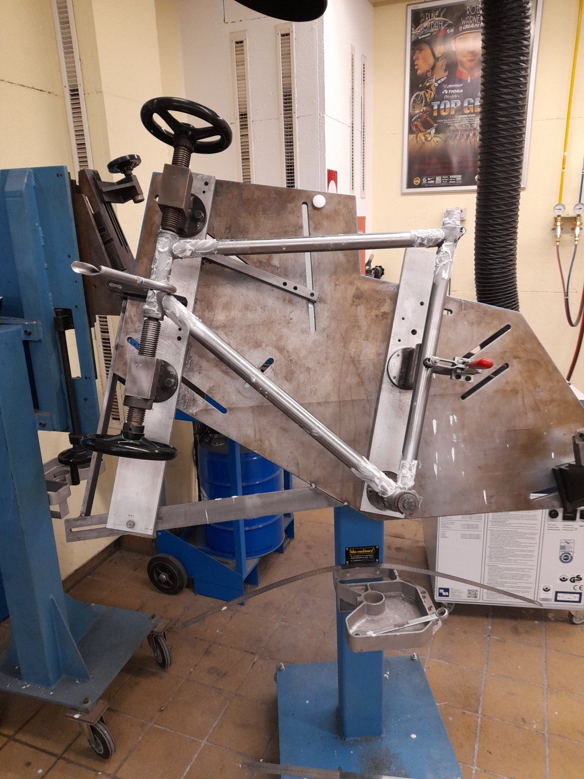

So, Fotos habe ich jetzt keine weiteren, aber für heute Feierabend.
Der Hauptrahmen ist bis auf die Sitzrohrmuffe verlötet, die Kettenstreben sind vorbereitet und die Ausfallenden gesandstrahlt.
Morgen Vormittag müssen noch die Kettenstreben angepasst werden, dann kann der Rest vom Rahmen gelötet werden.
Was dann noch fehlt sind der Quersteg und der Bremssteg.
Ach ja, und die Anlötteile: 2x Flaschenhalter und Zuganschläge.
Und der Kettenhalter an der Sitzstrebe.

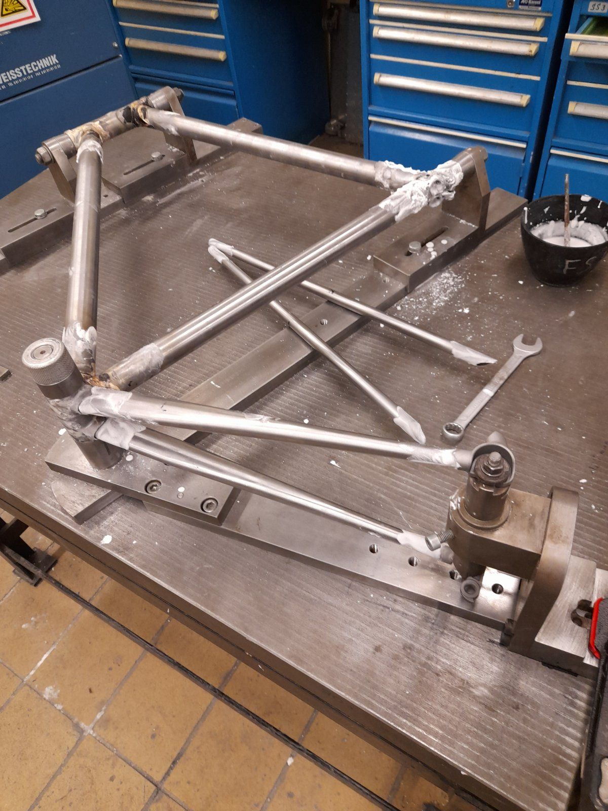

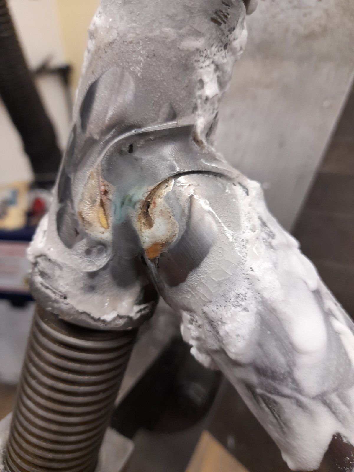

Ach so, ein Problem gab es, die Sitzrohrmuffe hatte sich vor oder beim Heften verdreht.
Wir haben die Heftungen wieder heiß gemacht und die Muffe ausgerichtet.
Allerdings musste ich dann erstmal kräftig polieren bevor es weiter gehen konnte.
