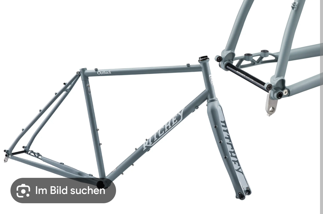

Wenn der Rahmen als Übungsprojekt mit ner IS-Aufnahme und 'Angststrebe' daherkommt, ist sicher noch nicht die Expertise oder Gerät vorhanden, um eine Gabel zu bauen und zu testen.
Die Ritchey-Gabel ist einer der schönsten Carbongabeln, egal ob felgengebremst, für Disc oder 'Adventure', gute Wahl, finde ich.
Könnte demnächst auch als Inspiration für einen vernünftigen Flatmount-Sockel herhalten 😏
