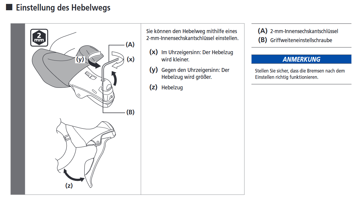

Kann mir noch jemand weiterhelfen wo ich bei den Schimano Claris Bremsgriffen die Weite einstelle? Die Bremshebel sollen etwas weiter Richtung Lenker.
