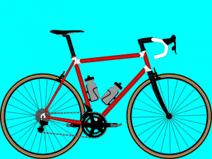

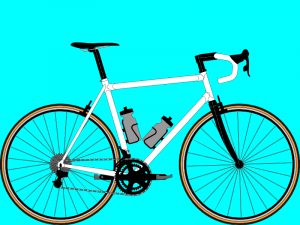

Ich habe bei BikeCad bereits ein bisschen mit dem Design gespielt.
Bei dem komplett weißen Rahmen überlege ich die Muffen zu linieren.

...die Muffen bicolour zu gestalten finde ich ausnahmslos unschön.
Besser wäre es z.B. Steuerrohr und Sattelrohr mit einer zweiten Farbe konstrastrierend oder harmonierend zu gestalten, etwa so:
Sehr schöne Details.
Mit der Farbgebung habe ich noch Zeit. Wobei die Gabel ja schon vorgegeben ist.
Ich kann mir den Rahmen in weiß mit linierten Muffen sehr gut vorstellen. Das war zumindestens auch meine allererste Idee.
