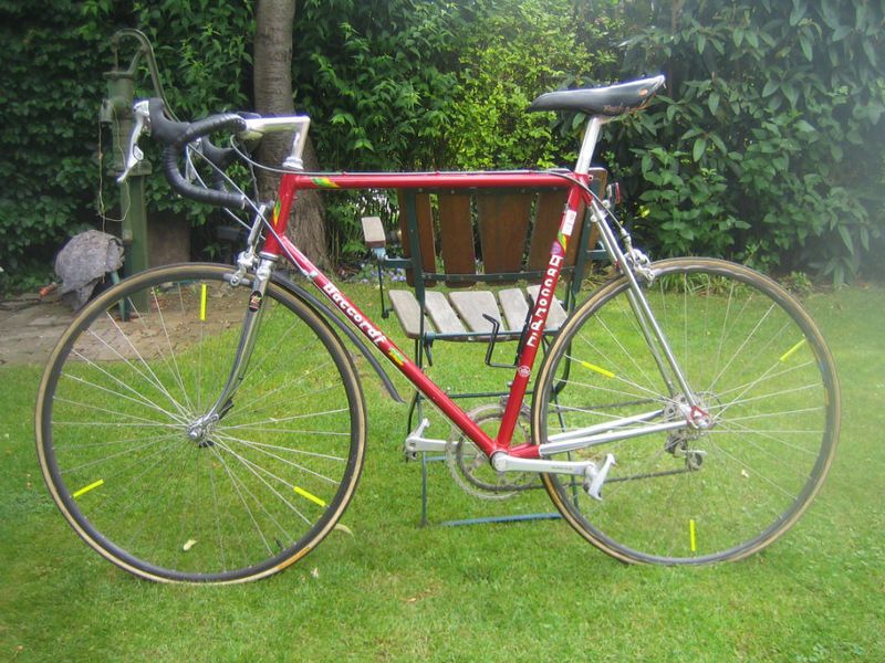

Hallo Pedalisten,
ich habe gerade mein altes Faggin Rad mit SLX Rahmen zum Leben erweckt, und bin wider infiziert.
Da ich es momentan als Stadtfahrad nutze, möchte ich mir wieder ein richtiges Rennrad kaufen.
Per Zufall habe ich ein Daccordi Rad mit Oria Rahmen gesehen.
Austattung Dura Ace komplett.
Ich kantte Daccordi bis dato nicht.
Taugt der Rahmen was? Im Anhang das einzige Bild.
Vielleicht kennt ihn jemand von Euch.
Was würdet Ihr dafür bezahlen?
Vielen Dank
Damit man mehr vom Rahmen sieht. ;) Interessant wäre die Rohrbezeichnung, daraus könnte man ableiten, ob der Rahmen teuerer oder günstiger gehandelt wurde, was qualitativ nichts zu heißen braucht. Oria hatte damals mannesmann Rohre verfeinert. Interessant fand ich diese ähnlich einem Gewehrlauf gedrehten Varianten, glaube nannte sich Ranf, bin mir aber nicht sicher, müsste nachschlagen.
War das bei SLX nicht auch so?
Vielen Dank,
werde mir das Rad morgen anschauen. Würde ca.300-350 € für das Rad bezahlen.
Leider habe ich nur dieses Foto vom Rad bekommen. Der Verkäufer konnte mir leider auch nicht mehr über den Rahmen erzählen,
da das Rad seinem Vater gehörte.
Grüsse Hawi
