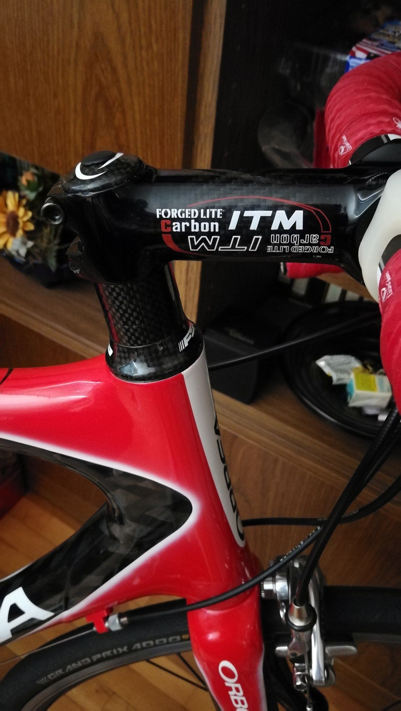

Ich wollte erst mal meine Pedale checken. Hatte die 105er auseinander genommen, neu gefettet und eingestellt, da waren die "Lagergeräusche" weg.
Dann kam ich auf die glorreiche Idee, doch mal meine Carbon Sattelstütze aus dem Carbon Rahmen zu ziehen und dort C Montagepaste zu verschmieren.
Wie ich fest stellen musste, war das höchste Eisenbahn.
Ging so eben noch raus.
Und dann ging der Spaß erst richtig los.
Nächste Ausfahrt kam ab und an ein sattes PLOCK aus Richtung Steuersatz, wenn ein Loch oder dickere Bodenwelle überfahren wurde.
Also Gabel demontiert.
Desaster..
Die Lager außen total am rosten.
Ich hab zwar noch zwei Sätze Lager hier liegen, aber dieser Rost ließ sich mit Elsterglanz entfernen. Auch ohne, daß mir das Zeug durch die Dichtungen kommt. Auch an Gabel und im Lagersitz wieder piko.
Alles wieder zusammen gebaut.. mit dick Fett überall.
Erste Fahrt.. erster Hubbel.. PLOCK.
Also nach Hause, die Ahead Kappe und Gewinde mit Fett bepinselt.
Gefahren..30km Ruhe, Brücke Leverkusen PLOCK.
Ahead Kappe fester gezogen.. bei jedem Hubbel Plocken.
Gereinigt, Carbon Paste drunter..Ahead Kappe bei 3NM etwa drauf.. Ruhe.
Endlich Ruhe..

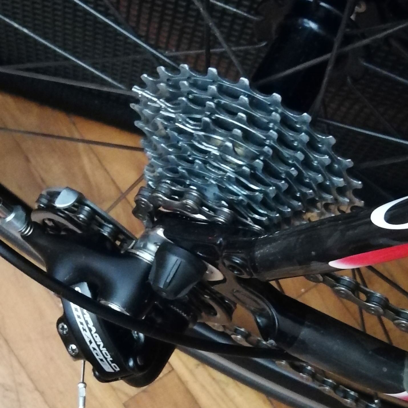

Gestern fahre ich Hügel, geht die Schaltung nicht sauber, wenn auf dem kleinen Kettenblatt. Da musste ich drauf, weil ich platt war. Also runter vom Rad, nachgestellt. Schaltet sauber, kein rasseln.. aber auf dem dritten Ritzel höre ich beim reintreten ein Geräusch, wie von den Pedalen oder Lager kommend, knartz knartz.. aber nur in dem einen Gang..schalte ich einen weiter, egal wohin und latsche voll rein, ist Ruhe.
Knurrrr...
Ich mach jetzt die Kassette runter und schau dann mal.
