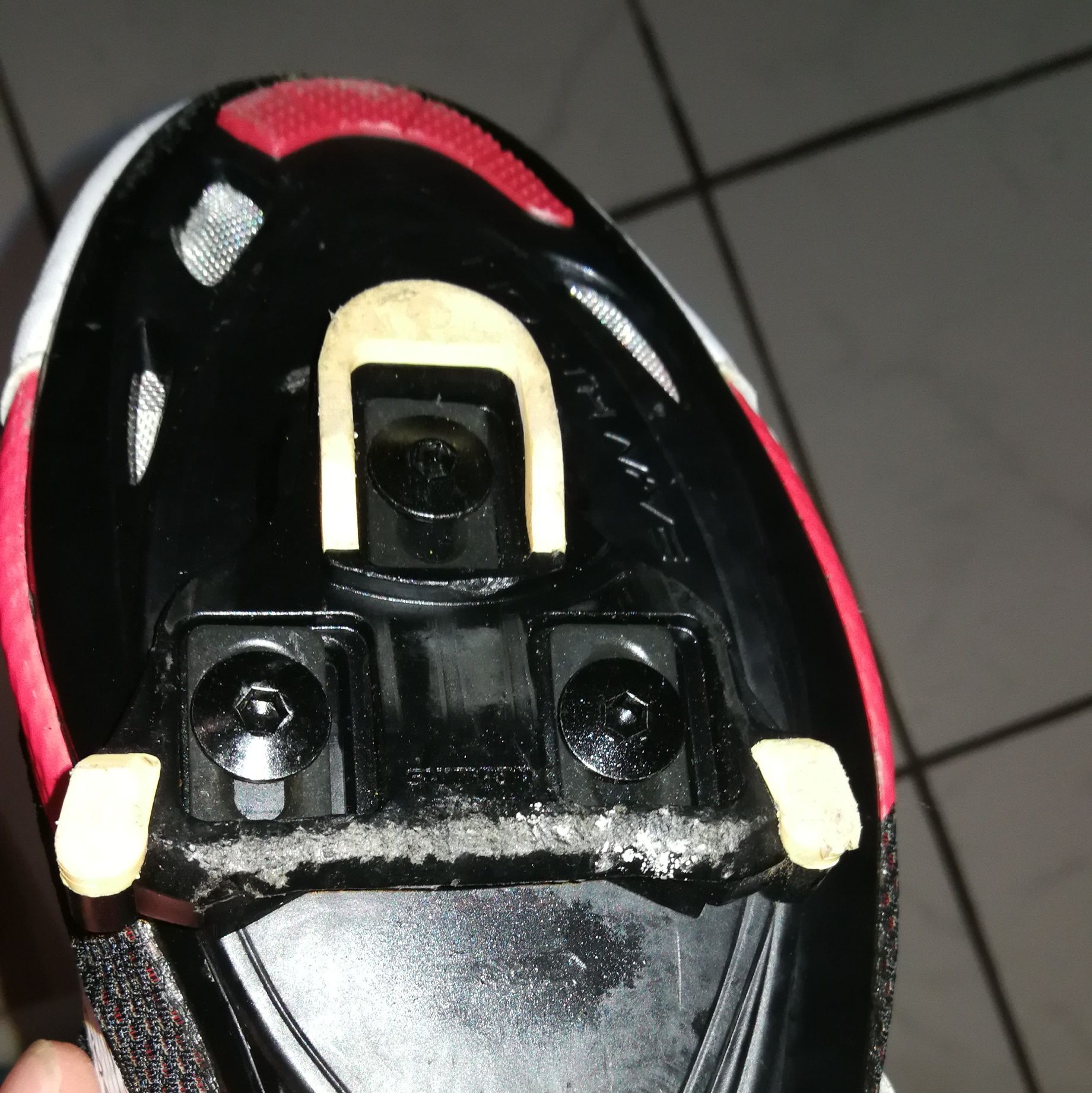

ich weiß nicht, ob Silikonöl das richtige für Schuhplatten Spdsl sind.
Rechts war Ruhe.. links höre und spüre ich ein Knirschen. Platte ist fest.
Ich mach mal gleich ein Foto.

werd mal das Gebrösel bei schneiden, wobei das Geknirsche vom Bereich der Metallplatte kommt. ich hab noch die alte Version 105er Pedale.

Das Geknacke kam bei mir ausm Pedal, nicht Lager. Da ist nu Ruhe.

Das Geknartze Links ist die Platte.. hab sie abgeschmiegelt und die Klemmung eine Drehung fester gestellt.. bislang Ruhe.

ach, das Geknartze hab ich lokalisiert.. Verbindung Schuh und Platte.
Probiere jetzt mal Teflon zwischen.
