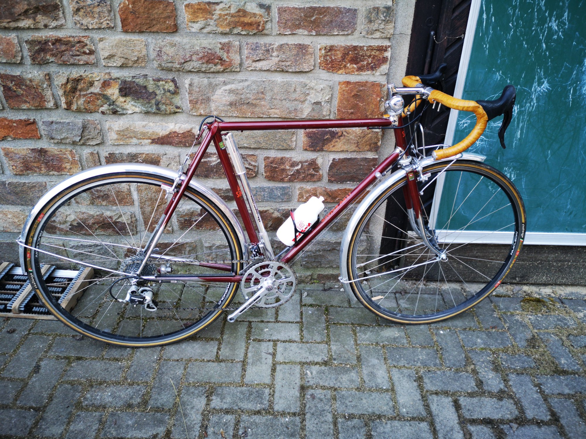

Ich freue mich!!!
Ich habe heute mein Alex Singer aus dem Winterschlaf geholt. Es soll zwar kommende Woche nochmal Schnee(regen) geben, ich freue mich jedoch schon sehr auf die erste Runde ... Zeit und Geld für die neue Lichtanlage war leider noch nicht 😬
Super eingestaubt 😬🙄

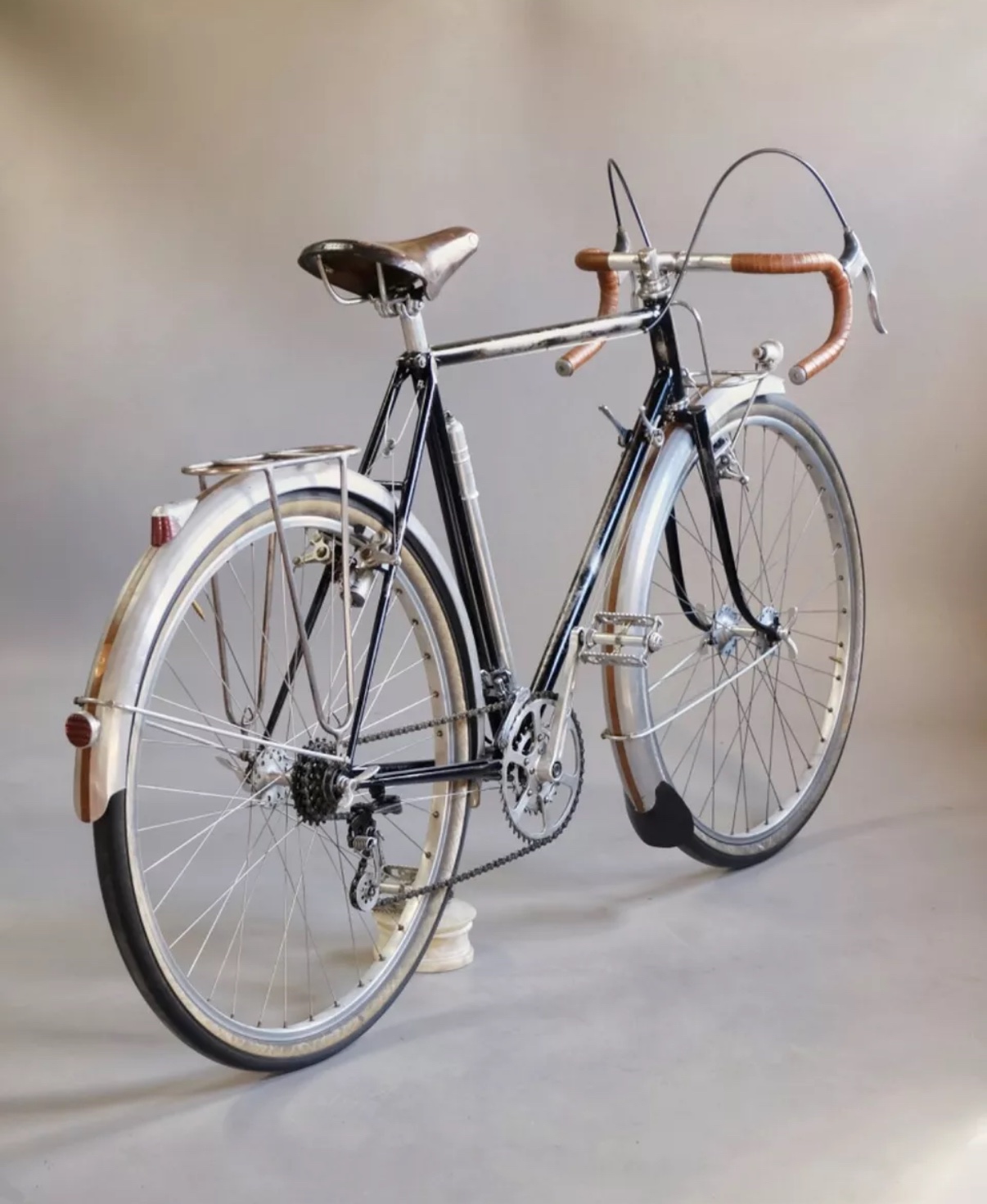

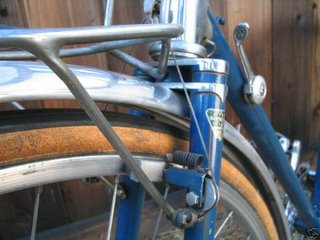

Die Führung des hinteren Bremszugs ist ja interessant.
Verdoppelt die Bremskraft aber Verdoppelt auch den Hebelweg. Sehe ich das richtig?
So sehe ich das auch.
Aber Gebla hat früher schon einmal kommentiert, dass er nicht an eine echte Verdopplung der Kraft glaubt.
Bei den nachgerüsteten Cantibremsen sehe ich die Notwendigkeit nicht ganz so, die originalen Singerbremsen waren angeblich nicht mit richtig hoher Bremskraft ausgestattet.
Man müsste es mal nachbauen...
Das ist die Singer Nockenbremse aus den vierziger Jahren, von der man sagt, dass sie keine besondere Bremsleistung bringen würde. Singer hat sie auch recht früh wieder durch Mafac ersetzt. An meinem Singer Tandem sieht man noch die Reste davon, später wurde es auf Mafas Cantis umgebaut.
Ich denke, dass die Bremsen zeitgemäß (Strand 1940er Jahre) funktioniert haben und mit ordentlichen Gummis auch sicher besser, als 10-20 Jahre später, als sie dann an den Rahmen gegen zeitgenössische Bremsen ausgetauscht wurden.
Naja, klassisches Flaschenzugprinzip. Wenn sich der Weg halbiert, kann die Kraft (an der unteren der beiden Rollen) nicht anders, als sich zu verdoppeln. Irgendwo muss sie ja hin.
Ja, in der Physik. In der Physik kann man einen Berg hinaufradeln und wieder runter und hat nicht mal Arbeit geleistet... 🙂
In der wirklichen Welt kommen noch Reibung und Seilsteifigkeiten dazu, die das Ganze etwas verwässern. Ist an den Seilübersetzern für Rennbremshebel mit V-Brakes auch gut zu beobachten. Theoretisch eine tolle Lösung, praktisch wird es teigig und es gibt Verluste.
Es hat schon seinen Grund, daß sich bei seilzugbetätigten Bremsen die Systeme mit simplen Seilführungen und wenigen Gelenken durchgesetzt haben...
