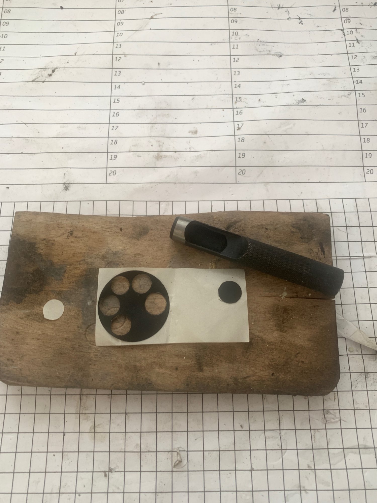

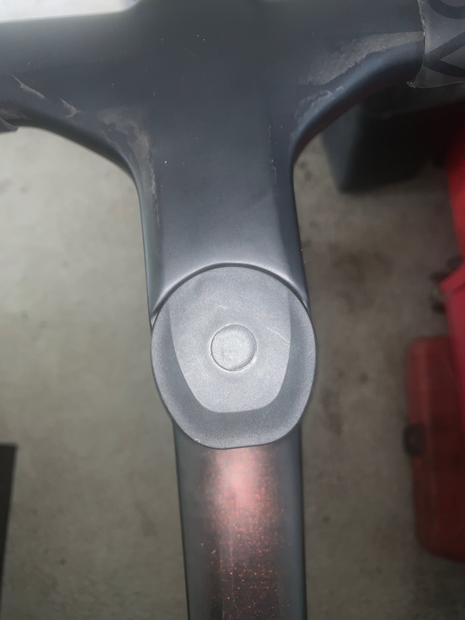

Hab aus Fadheit eine Abdeckung für die silberne Ahead Schraube gebastelt, habe noch von meinen Autoschrauberzeiten diese Kunststoffklebebads für eh alles, mit einem 12er Locheisen ausgestanzt und aufgeklebt, ca. 2 Minuten Zeitaufwand, exklusive 30 Minuten Suchzeit fürs Locheisen. Falls wer fragt, die anderen Löcher in der Folie sind von 10er und 11er Locheisen, mein Augenmaß war auch schon mal besser.

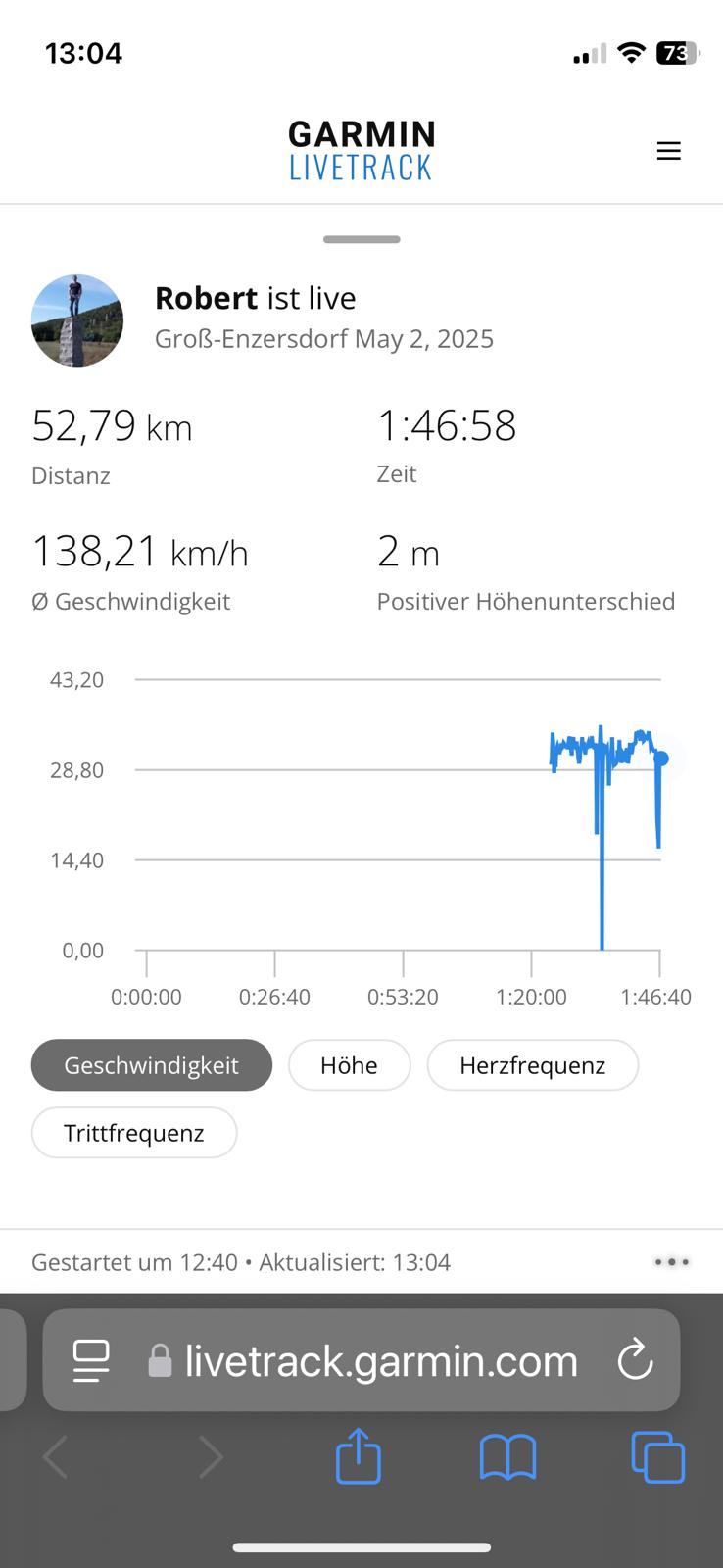

Bringt jetzt ca. 5 Watt bei meinen üblichen Durchschnittsgeschwindigkeit, siehe Foto 🤭
Anhang anzeigen 1621234Anhang anzeigen 1621235Anhang anzeigen 1621236
Witzig, bei meinem Litening ist die Schraube schwarz. Am Cross Race ist sie silbern.
