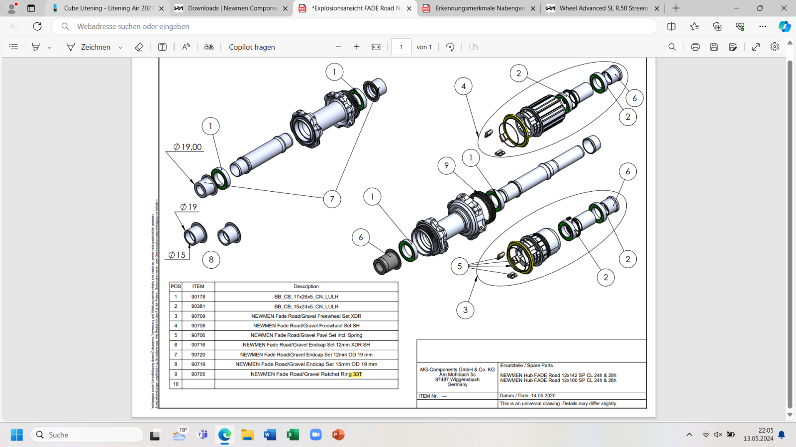

Hat Newmen Explosionszeichnungen? Ich meine das mal irgendwo bei denen gesehen zu haben in offiziellen Dokumenten.
Sorry, dass ich jetzt doch nochmal fragen muss. Ich ging davon aus, dass das hier die richtige Zeichnung ist (ist auch von der Fade-Nabe), da stände ja auch alles drin.
Nur sind unten beim Freilauf 33t angegeben. Sind bei der Fade-Nabe aber eigentlich 36t. Weiß jemand, ob das trotzdem die Nabe der Streem-Laufräder ist?
Die Fade Road sind in den Streem Laufrädern drin. Die 3 kleinen Sperrklinken kommen mir sehr bekannt vor, die hatte ich schon mal in der Hand. Ist alles recht filigran im Freilauf.
Okay danke. Verwirrt mich halt, warum sie auf der Homepage der Laufräder immer 36t schreiben und hier 33🤷‍♂️ Dann verlasse ich mich einfach Mal drauf und bestelle die Lager, die hier verzeichnet sind.
Im Zweifel den Support anschreiben. Die haben mir bei den 2 Anliegen immer sehr zeitnah geantwortet.
Hat in der Tat schnell geklappt. Ist offenbar ein 33t-Freilauf und nicht wie auf der Homepage vermerkt 36t. Somit passt die Zeichnung, nur für den Fall, dass jemand mal dasselbe Problem hat:)

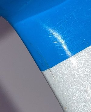

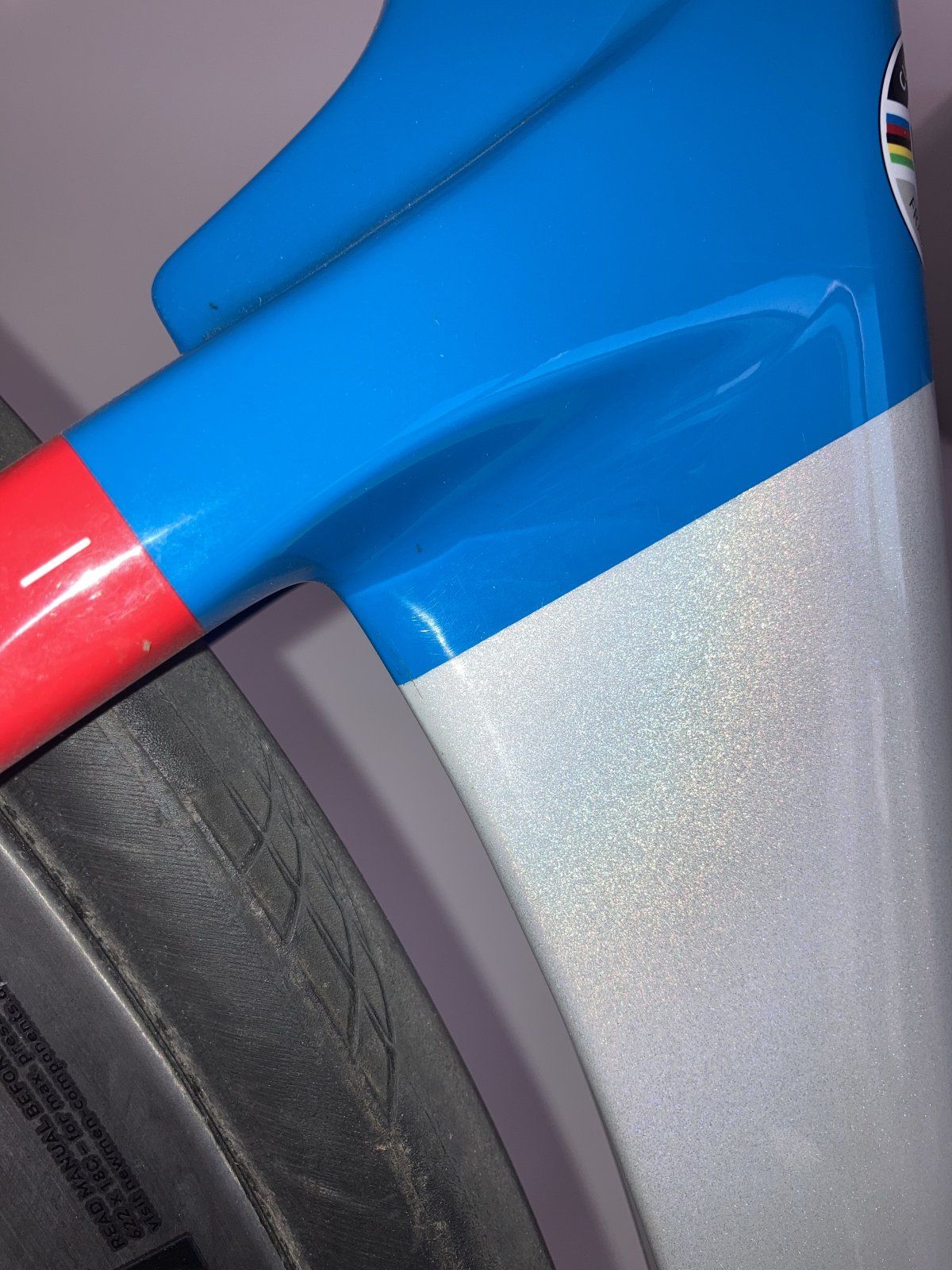

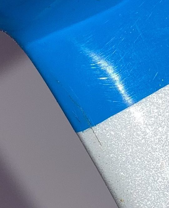

Vorweg: ja ich werde morgen zu einem Shop fahren und dort auch noch eine Meinung einholen bevor der Rahmen vermutlich zum Händler geschickt werden muss.
Hatte jemand hier schon einmal so einen Riss und denkt ihr, dass das nur Lack oder doch die Carbonstruktur ist?
Hatte weder einen Unfall, noch einen Umfaller.
Das werde ich morgen versuchen rauszufinden oder zumindest eine grobe Einschätzung einzuholen.
Gegen Lack spricht fast, dass der Riss über die Lackschichtgrenze geht.
Werkstatt glaubt an einen Lackriss, weil es ein Bereich ist der schon ein wenig mehr arbeitet.
Ich soll es mal beobachten und drauf achten ob ein Knacken zu hören ist.
Na dann Hals und Beinbruch. 😳
Das ist schon irgendwie ärgerlich. Wird der Rahmen trotz dem getauscht? Wie alt ist das Rad?
lag das Rad im heißen Auto in der Sonne? Sieht auf dem Foto nach einem Lackriss aus. Passiert schon mal wenn das Auto mit dem Rad drin in der Prallen sonne steht und sich das Carbon mehr ausdehnt als es der Lack mitmachen kann
Das Rad müsste ich von Wien nach Deutschland schicken, da ich nach 14 Monaten Wartezeit irgendwann nach Alternativen Ausschau gehalten habe. Sollte es doch Carbon sein, wird er natürlich sofort still gelegt aber normalerweise bricht sowas nicht ganz so schnell wie man es oft hört.
Nein es hängt aber neben einem Fenster im Zimmer, aber so heiß sollte es eigentlich da auch nicht werden.
Knall die Sonne direkt drauf? dann kann sich das Material schon sehr aufheizen
