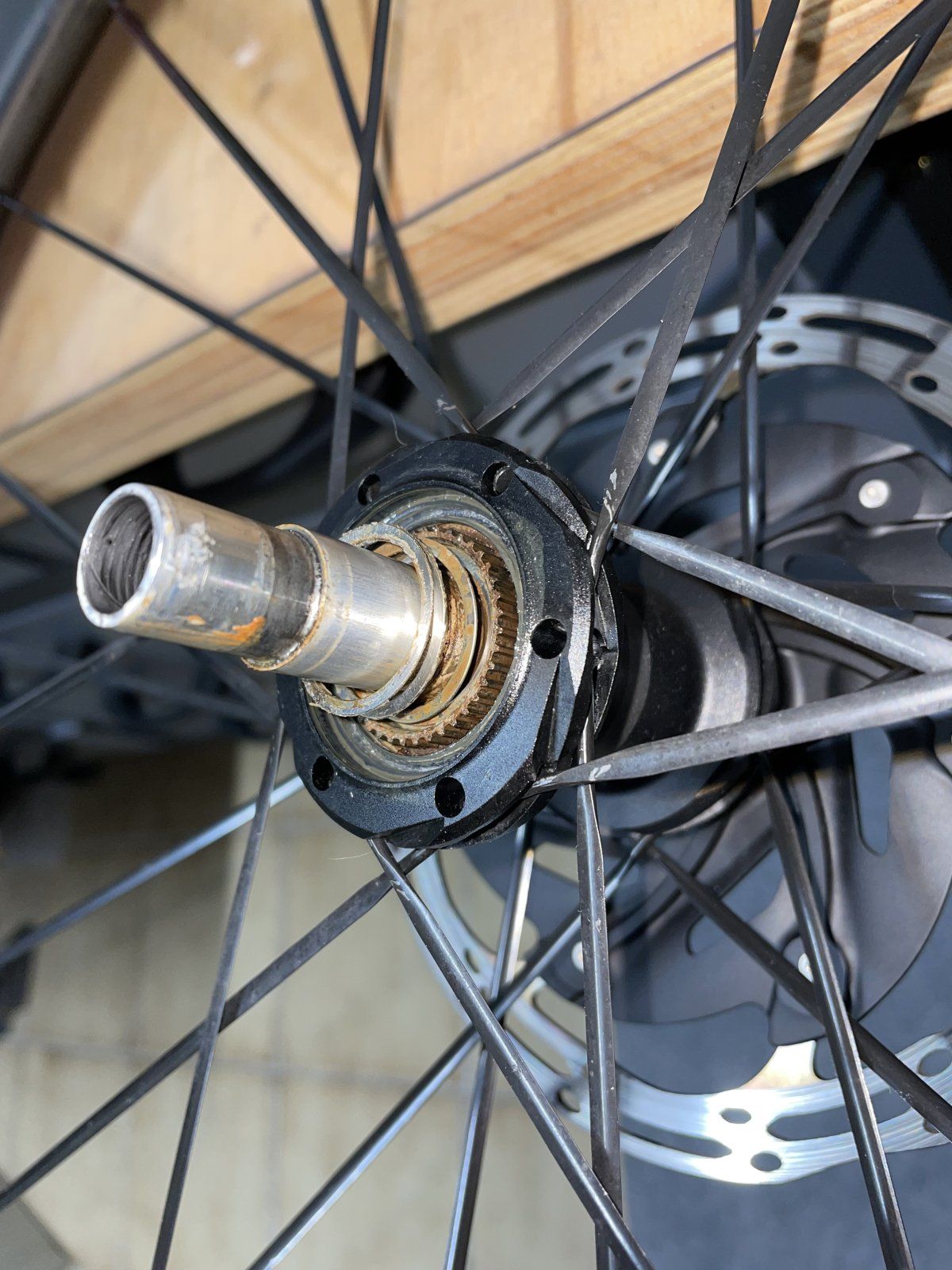

An alle mit MAVIC ID360 Nabe im Laufrad…
der Freilauf soll laut MAVIC Support einmal monatlich geöffnet und geprüft werden.
Ich hab’s natürlich so wie bei all meinen Laufrädern nur einmal im Jahr gemacht und siehe da, die eine Regenfahrt hatte es in sich.
Und nein, kein Waschfehler. 2 Lager laufen auch Rauh, muss ich tauschen.
Bei mir genau das gleiche Bild, bei der letzten Ausfahrt griff nach einer Abfahrt der Freilauf plötzlich nicht mehr.
Hab zuhause dann den Freilauf zerlegt und das Bild war tatsächlich erschreckend, der Satz ist gut 9 Monate alt, sah aber eher nach 9 Jahren aus...

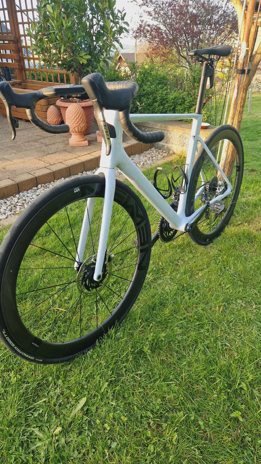

So, die erst 500km sind abgespult.. mit dem lenker werde ich jedoch nicht wirklich warm. Pedale wurden bereits gegen Look getauscht.

im Obergriff fehlt mir im Bogen ein wenig die Auflage. Bin es von anderen Rädern so gewohnt.
Ich hatte bei nem alten Speci mal am Oberlenker so Gummiprofile an der Kante montiert die den breiter gemacht und auch bissl besser gedämpft haben – hab grad mal geschaut find aber auf die schnelle nicht nach was man da suchen müsste, evtl wär das ne Lösung..kommt halt unters Lenkerband musst also mal kurz abwickeln oben.
Genau das ist der Grund warum ich nach dem Umstieg von Litening aero auf Agree die Lenker-Vorbau-Einheit abgebaut habe und auf klassische Lenker-Vorbau Kombi umgestiegen bin.
Wenig Material am ganzem Oberlenker und für mich eine schlechte Geo im Bogen, Litening Lenker war viel angenehmer und schöner.
Jetzt mit einem Aero Lenker und alu Vorbau muss ich zwar 140 g. Mehrgewicht in Kauf nehmen, bin aber zufriedener.
