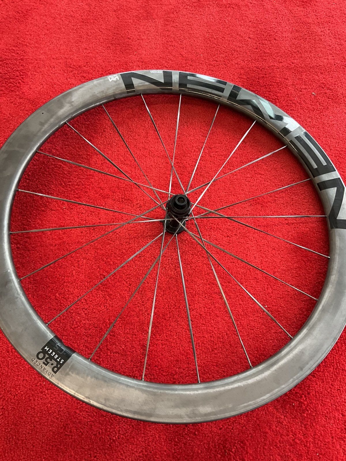

Mein Vorderrad saß 2 mm zu weit rechts in der Gabel. Hatte mir vor 3 Wochen einen Termin für heute Nachmittag 15:30 im Cube Store geben lassen. Die Werkstatt hat genau nachgemessen und 2 mm Versatz bestätigt. Als Ergebnis sollte das Laufrad neu zentriert werden. Ich sollte also nach 90 Minuten zurück in den Store kommen und das Rad abholen. Als ich wiederkam traf mich der Schlag, die Carbon Messerspeichen sahen alle aus als hätte man sie 1 - 2 mal um die eigene Achse gedreht und an der Kreuzungsstelle der Speichen haben die sich nicht an der flachen Seite berührt sondern an der scharfen Kante. Die Aero Speichen stehen also alle mit der breiten Seite in Fahrrichtung. Mir sind fast die Tränen gekommen. Ich bin da immerhin 1 Stunde hin und 1 Stunde zurückgefahren und habe dort 90 Minuten gewartet für nix! Jetzt schicken die das Laufrad zu Cube ein, mal gucken wie das weitergeht! Unglaublich! Kann man den dermaßen verdrehte Messerspeichen überhaupt noch mal wiederverwenden? Mit dem Air bin ich wirklich top zufrieden, aber der Service von zumindest meinem Cube Store ist absolut zum kotzen! Der Lenker war schief. Die hintere Bremse war nicht entlüftet. Der Sattel ist mir während der Fahrt in den Rahmen gerutscht weil die Klemmung nicht richtig angezogen war und jetzt die Geschichte mit dem Laufrad. Der Chef von dem Store ist gerade im Urlaub, das schreibe ich dem alles per Mail. Kann ich mir eigentlich sicher sein das die das Laufrad auch wirklich zu Cube schicken?

Zum Schluß war das Rad in der Mitte der Gabel, aber die Speichen erinnere mich nicht dran, ich stehe immer noch unter Schock!
Wenn das Rad oben in der Gabel jetzt mittig ist, aber nicht mehr in einer Linie mit dem Hinterrad läuft, hast du nix gewonnen. Deswegen hätte ich erstmal die Spur kontrolliert, um auszuschließen dass es an Gabel liegt.

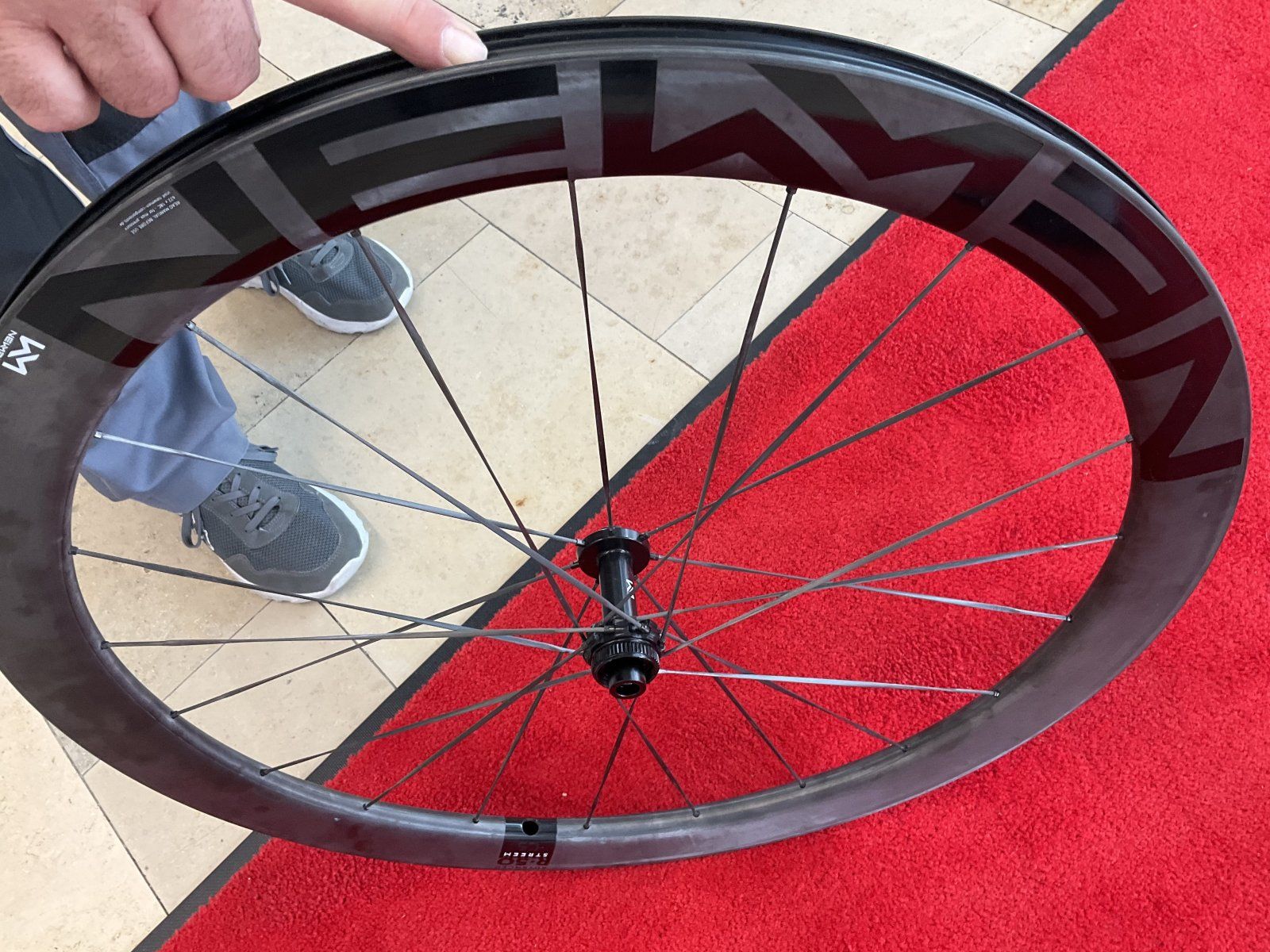

Ja, du hast natürlich völlig recht! Das Hinterrad sitzt symmetrisch zwischen den Kettenstreben und Sitzstreben, wenn die Spur nicht stimmen würde wäre ja die Mitte von der Gabel nicht inline mit der Mitte von Kettenstreben und Sitzstreben? Die Werkstatt hat bezüglich Spur überhaupt nicht nachgedacht. Ich fahre da heute noch mal mit dem Tarmac hin, wenn die Felge noch nicht verschickt ist mache ich mal ein Foto von ihr. Danke, das hier paar Leute Mitgefühl zeigen, aber ich war gestern fix und fertig und den Tränen nahe!

Bin heute noch mal mit dem Tarmac zum Cube Store gefahren und habe die Felge nochmal auspacken lassen. Es waren Hin- und Zurück immerhin 80km mit 950HM. Die Heimfahrt hat komplett im strömenden Regen stattgefunden :) Das Laufrad geht übrigens zu Newmen und nicht zu Cube!
