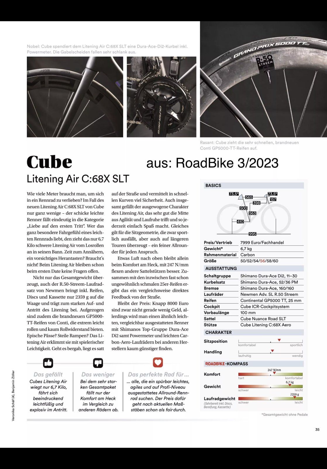

Doch, gab schon in jedem Magazin Tests dazu. Hier z.B. aus der RoadBike.
Den Test unterschreibe ich fast zu 100%! Da ich früher immer mit 7,5 Bar, seit neuestem aber nur noch mit 6 Bar fahre, merke ich den bemängelten Komfort am Heck null die Bohne! Bei meinem Tarmac SL6 fühlt sich das genauso an! Ich habe beim ersten mal die Aerothan Schläuche fälschlicherweise genau wie mein Cube Store Mechaniker auch mit 7.5 Bar aufgepumpt bis ich hier erfahren habe das die nur 6 Bar können. Ich will schon seit mehreren Wochen auf tubeless umstellen aber es kommt immer irgendetwas dazwischen! Apropos tubeless, mein Kumpel hat vor einer Woche umgerüstet und fragt jetzt nach welcher Zeit man bei 28mm Reifenbreite wieviel ml Milch nachfüllen muß?

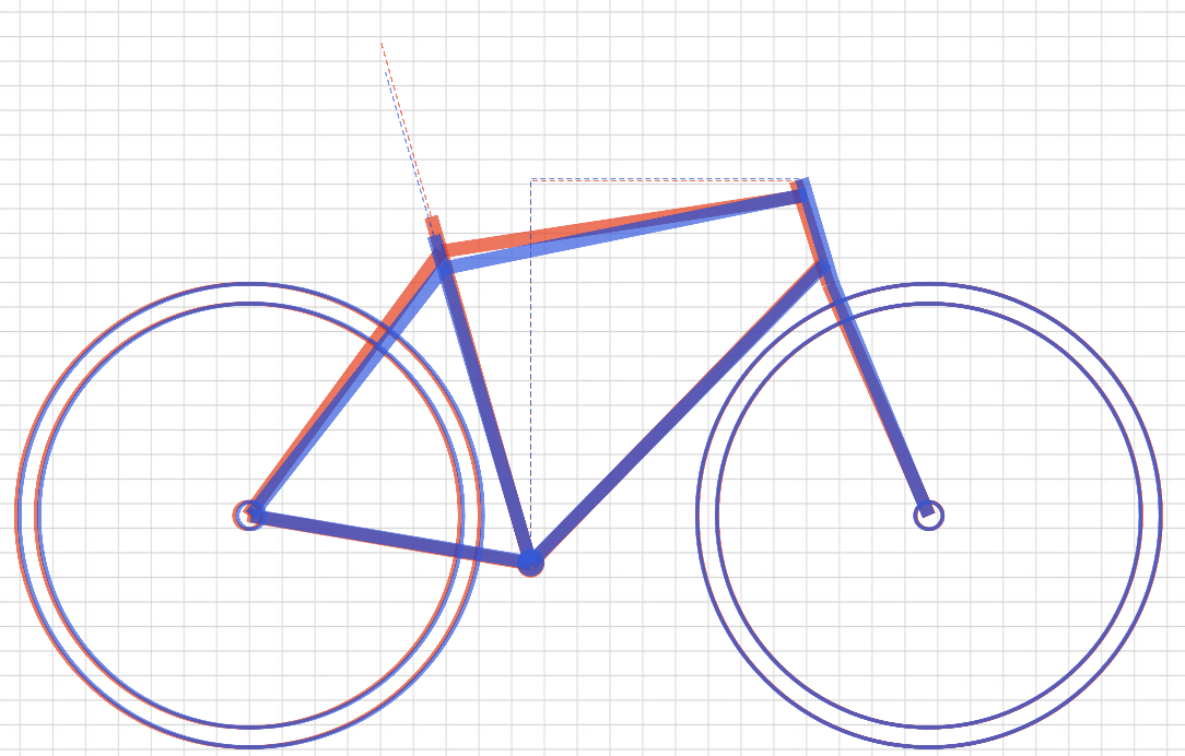

Tatsächlich hats mir das Litening auch angetan, jetzt bin ich aber mit der Größe noch etwas unsicher und wollte mal eure Einschätzung (ja, eine Probefahrt ist nur durch eine Probefahrt zu ersetzen, ich weiß).
Aktuell kurbel ich auf einem Radon R1 in 56 durch die Gegend und bin mit der Geo sehr happy, es könnte aber etwas sportlicher sein. Aktuelle Konfig mit 100mm Vorbau und noch einem Spacer.
Zu mir: Größe 1,79m, Schrittlänge 84,5cm
Wenn ich jetzt das Litening ggn. das Radon in Bike-Stats anschaue, tendiere ich sehr stark zum 56er Litening, hier im Thread wird mit meinen Maßen aber eher das 54er empfohlen.
Der Rabe-Rechner sagt "54er für sportlich, 56er für komfortabel". Das 54er sieht vorne aber schon sehr sportlich aus, weiß nicht, ob mir das nicht zu tief wird. Die Länge beim 56er könnte ich ggf. auch mit einem 90er Vorbau "ausgleichen", wenns mir zu lang wird. Das 54er dann mit mehr Spacern.
Vermutlich geht beides, Tendenz bei mir aber wie gesagt zum 56er.
Unten mal die Bilder, was meint ihr? Vielen Dank schon mal für Eure Einschätzung.
Rot: mein aktuelles Radon, blau Litening Air
56er Litening:
54er Litening:

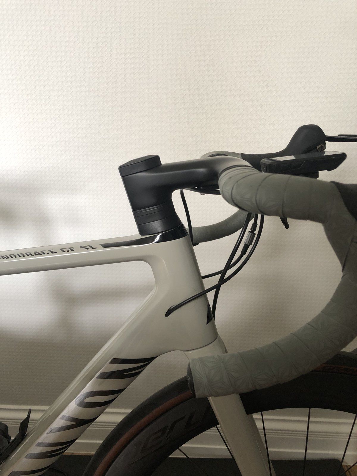

Wie viele Spacer fährst du denn am Endurace?
Wenn ich es richtig gesehen habe, dann haben die beiden Räder einen Stackunterschied von ca 2 cm. Das ist schon nicht wenig. Das was das Air ein bisschen weniger aggressiv macht, ist dass es keinen so extremen Vorbauwinkel hat wie das Aero, aber wenn du beim Endurace schon im Unterlenker Probleme hast, dann kann es gut möglich sein, dass du dich hier für eine erhebliche Zeit an ein Rad bindest, das dir schlicht und einfach nicht passt und nicht fahrbar sein wird.
Moin,
Ich fahre dort mit einem (großen) Spacer weniger.
Nie Rückenschmerzen. Wenn, dann nur Nacken bei 40km+ konstant im Unterlenker.
Am liebsten hätte ich auch ein Fitting an einem Bike, was ich noch nicht habe. Am besten über Jobrad.
Ob es so einen Service überhaupt gibt?
Eine bloße Probefahrt um den Block hat für mich keinen Erkenntnismehrwert. Das habe ich bei Canyon mal mit dem Aeroad gemacht und das fühlte sich von der Position nicht viel anders an als das Endurace- waren aber auch nur 1,2km.
