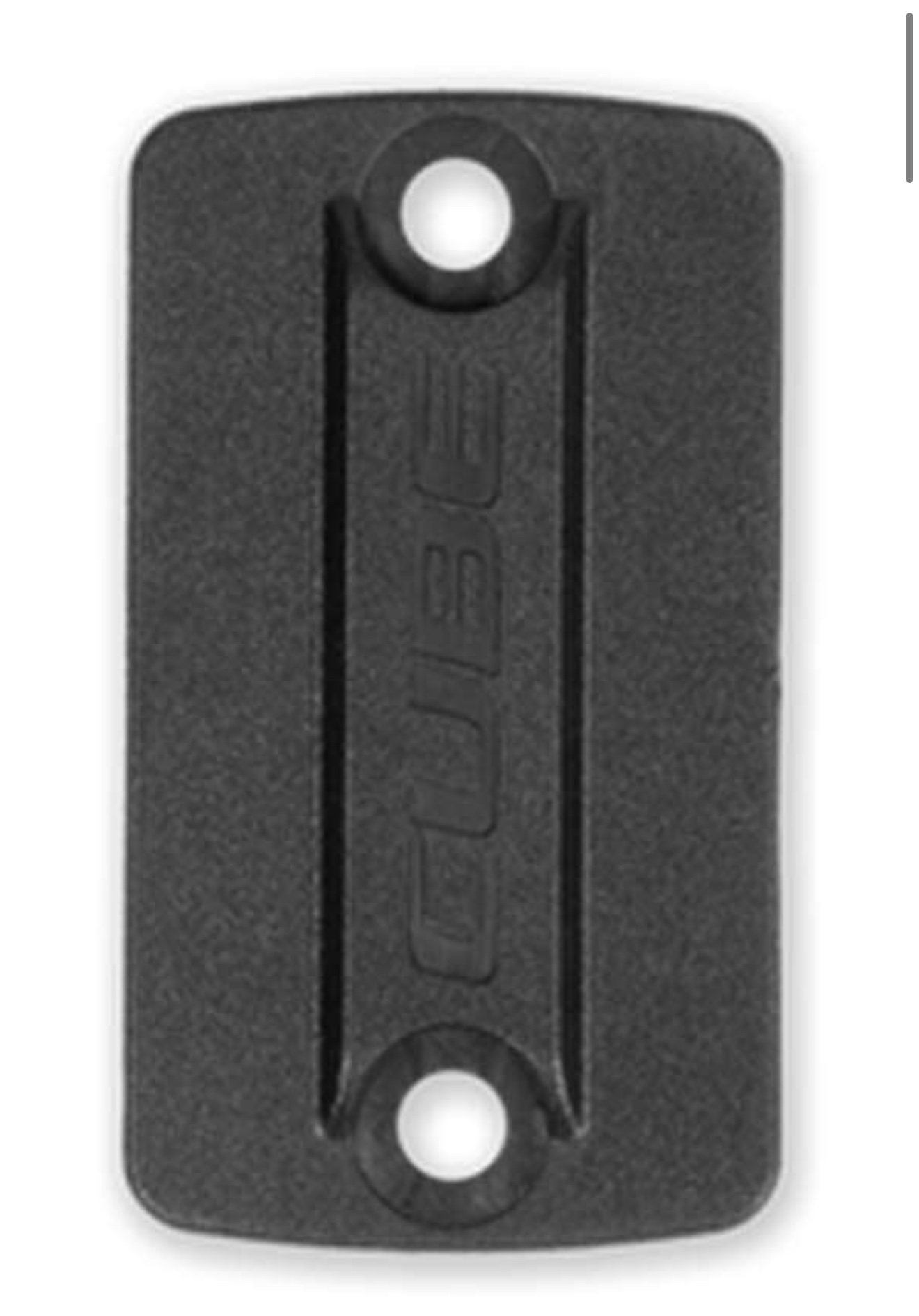

Eine Frage. Ist die kleine Plastikplatte im Lieferumfang des Lenkers enthalten? Ich werde sowieso die Garmin-Halterung verwenden, brauche ich sie also? Ich habe einen 3D-Drucker, kann mir also einen bauen und habe vielleicht ein Modell dafür.
nanobike schreibt: Hinweis: Artikel wird ohne Kabeleingangsdeckel geliefert. Bitte unter Art. 647606 separat bestellen!
Möglicherweise sind sogar nichtmal die Klemmschrauben dabei
Reines Spekulatius von Dir, bei uns war bei beiden Agree SLT die Schrauben dabei, wie auch die Garminhalter. Ich muss morgen meinen Sohn mal fragen, ob er den Halter verwendest, denn er hat einen Wahoo.

14 Euro + Transport für eine Plastikhülle?
Das ist doch Cube-verrückt. Ich habe die Garmin-Halterung mit den Schrauben schon.
Wären die nicht gut? Die Hülle werde ich mir 3D-drucken und draufschreiben:
Gieriger Cube!
