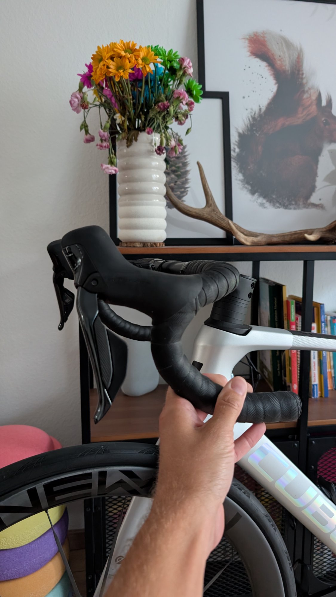

Danke dir. Schaue ich mir morgen Mal in Ruhe an. Da es meist auftritt, wenn ich wirklich Mal lange Gas geben, könnte es tatsächlich an der Gewichtsverteilung liegen, sprich ich stütze mich zu sehr auf den Lenker und greift ihn wahrscheinlich zu fest. Muss ich Mal drauf achtenDie STI‘s sollten so positioniert sein dass das Handgelenk von vorne (Lenkerbreite/ nach innen drehen) als auch von der Seite (oben/unten) gerade ist um den Blutfluss nicht zu behindern.
Das muss aber nicht die Lösung für dein Problem sein, es kann auch eine ungünstige Gewichtsverteilung sein. Oft liegen eingeschlafene Finger auch an zu viel Überhöhung, Sattel zu weit vorne, Sattelspitze zu weit nach unten oder einfach an einer schlechten oder nicht genutzten Core Muskulatur.
Danke dir. Schaue ich mir morgen Mal in Ruhe an. Da es meist auftritt, wenn ich wirklich Mal lange Gas geben, könnte es tatsächlich an der Gewichtsverteilung liegen, sprich ich stütze mich zu sehr auf den Lenker und greift ihn wahrscheinlich zu festDie STI‘s sollten so positioniert sein dass das Handgelenk von vorne (Lenkerbreite/ nach innen drehen) als auch von der Seite (oben/unten) gerade ist um den Blutfluss nicht zu behindern.
Ist ziemlich identisch bei mir. Ich bemerke auch dass ich oft eher weiter vorne auf dem Sattel sitze.Gerne, ich kenne das auf hin und wieder im Training.
Vor allem bei harten Vo2max Intervallen muss ich mich sehr auf die Körperhaltung konzentrieren. Wenns hart wird rutscht man gerne am Sattel nach vorne, der Oberkörper neigt sich etwas nach unten, man ist verleitet den Lenker zu umklammern und dran zu ziehen.
Die Firm der STI‘s kann auch noch etwas dazu beitragen. Mir passen z.b die 105di2 besser als die Ultegra di2 obwohl sie Optisch recht gleich aussehen.
Und ja wie erwähnt mit dem Core Training ist das auch so eine Sache.![]()
