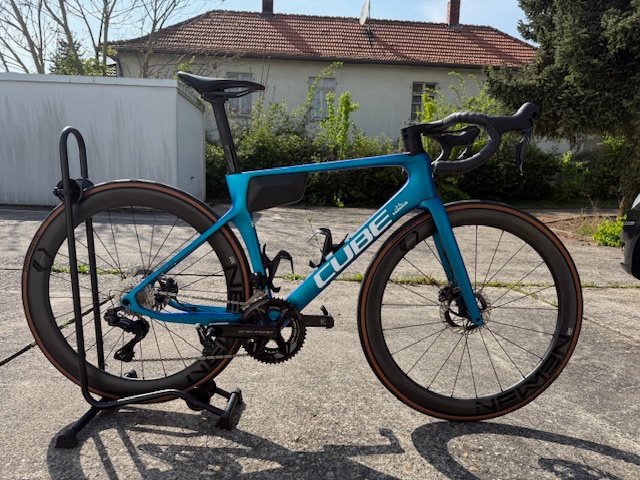

Finde die Polarlight super schön auf den Bildern.
@rr-mtb-radler: Ist das bei dir am Profilbild der Blauton vom Dura-Ace Modell? Sieht der in echt auch gut aus?
Ja nebula blue, mein Sohn und ich finden ihn „in natura“ viel besser, als auf dem Bild (ist matter). Ändert auch etwas die Farbe, je nach Blickwinkel und Lichtverhältnissen.
Hier noch ein „Sonnenbild“.
Hört sich gut an bzw. sieht gut. Schon auf den Bildern. Schimmert der in echt in verschiedenen Blautönen oder ist auch teils etwas grün/lila dabei?

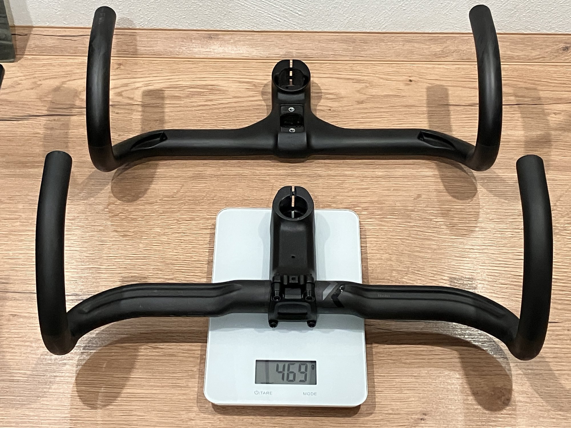

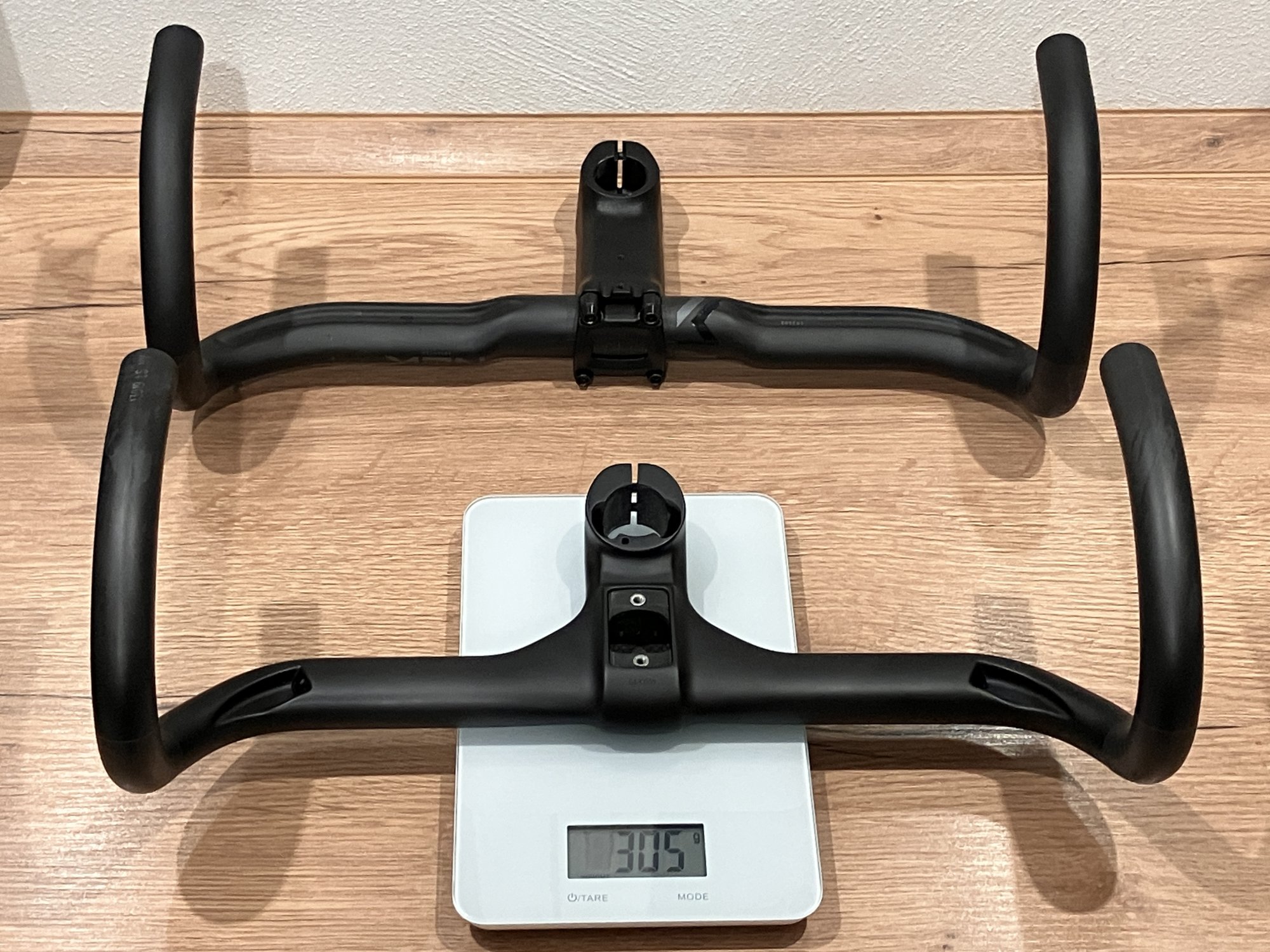

Das stimmt aber 10mm mehr, macht Schätzungsweise so 20g aus.
Wären dann ca. 365 g zu 469 g. Klar 100 g hier, 50 g dort summieren sich auch, trotzdem ist das m.E. pillepalle, zumal es schon mit immensen Kosten verbunden ist. Dann lieber einen LRS mit 4-500 g weniger Gewicht, wobei das bei den verbauten Newmen LR an den Agrees auch wieder richtig teuer wird (1170-1470 g je nach Modell). Einzig bei dem One, der Alu LRS hat gut 1750g. Hier den Streem C 35/38 (ohne VONOA) nehmen, incl. dem Wechsel der Reifen, spart gut 600 g für 1700€ (Daten alle von der Newman HP).
