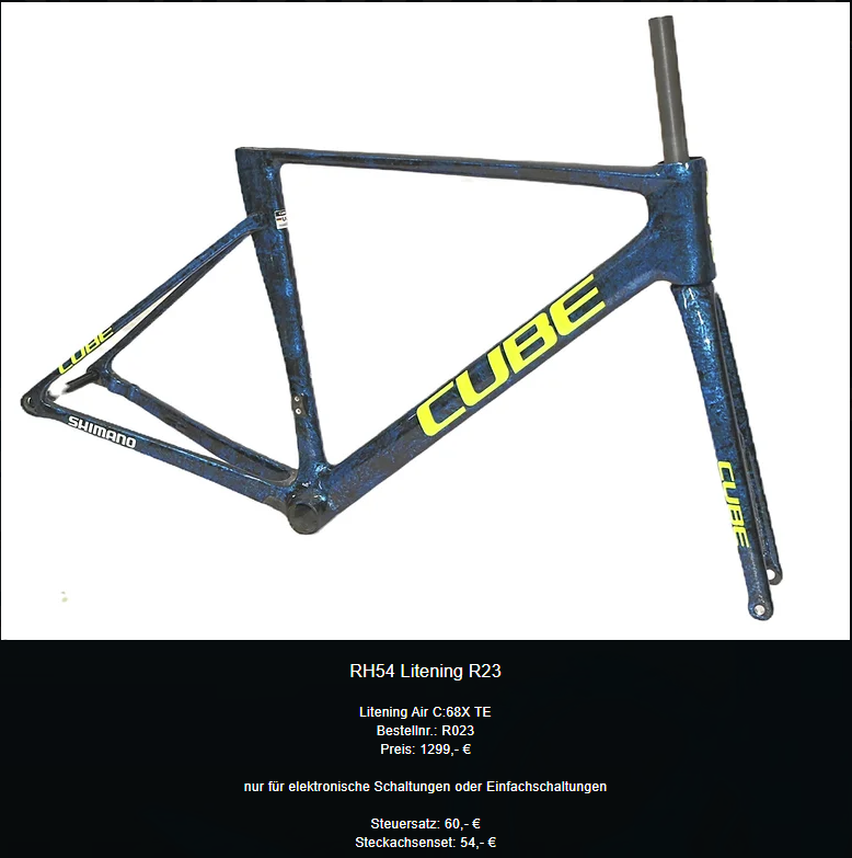

Doch geht noch günstiger: https://www.schlierseer-bikeparts.de/road?lightbox=dataItem-m0nn6je8Glaub günstiger an ein Air zu kommen ist schwierig, ein Glück nicht meine Größe
ist aber ohne Gabel, das fährt sich nicht so gutDoch geht noch günstiger: https://www.schlierseer-bikeparts.de/road?lightbox=dataItem-m0nn6je8
die Rahmen können aber kleinere Lackschäden aufweisen, laut der HP.Glaub günstiger an ein Air zu kommen ist schwierig, ein Glück nicht meine Größe

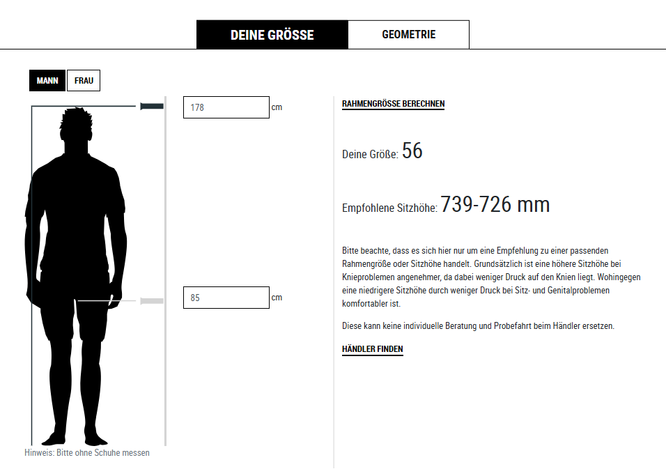

Mal als Vergleich: Ich bin 178,5 mit 85SL. Arme 56.
Habe mich für das Agree in 56 entschieden. Die Stütze ist auf "2" ausgezogen (eine Stufe = 2cm).
Deine Beine sind 5-6cm länger, d.h. der Auszug würde auf "-1" gehen = d.h. Wechsel auf lange Sattelstütze nötig.
Sattelüberhöhung ist bei mir momentan 8cm mit 15mm Spacer. Angenommen die entfernten 3cm Spacer wieder rein und dafür die Stütze 6cm weiter raus kommst du auf 8-3+6=11cm Sattelüberhöhung mit allen Spacern. Du hast scheinbar eher etwas kürzere Arme, was der Sattelüberhöhung eher gegenüber steht.
Vielleicht ist der Vorschlag mit dem Attain gar nicht schlecht. Das wiegt wie das Agree Pro knapp 8Kg. Bei Bedarf kannst das auch Upgraden auf leichteren Sattel, integriertes Cockpit und TPU Schläuche und damit 0,4-0,5Kg rausholen.
