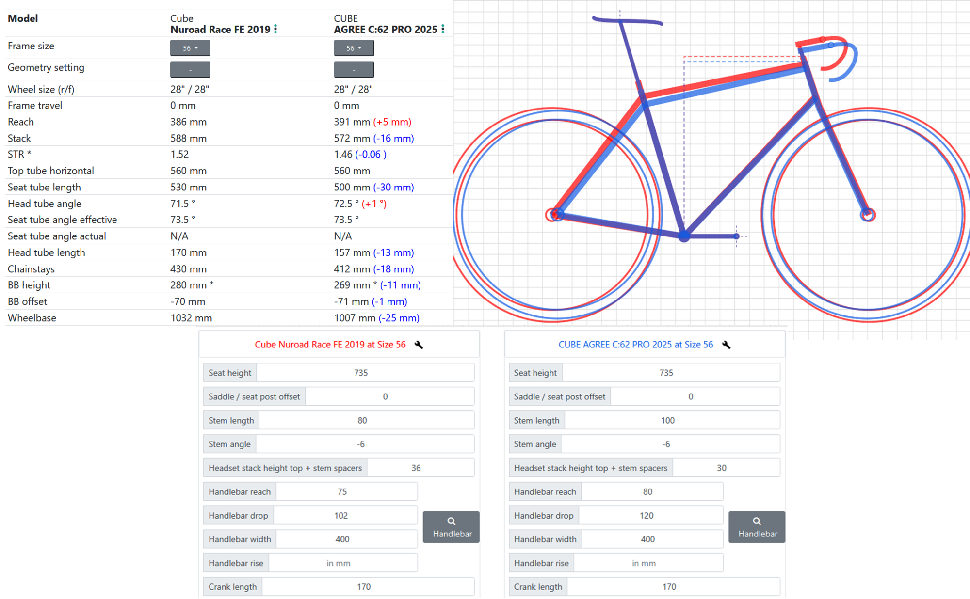

Hallo ihr lieben Forumisten :)
nach dem Studieren vieler Seiten in diesem und dem 2022er Thread und langem hin und her überlegen, bin ich seit ein paar Tagen Besitzer eines 2025 Cube Agree Pro. Neben meinem Nuroad Race FE 2019 nun also mein zweites Rad aus dem Hause Cube.
Wie viele andere auch bin ich mit meiner Körpergröße 177cm und 84cm Innenbeinlänge so richtig schön zwischen den zwei Rahmengrößen 53 und 56. Nach langem Studium von bike-stats.de und dem Vergleiche mit dem Nuroad was ich damals noch gänzlich unwissend in 56 kaufte, habe ich mich wieder für einen 56er Rahmen entschieden. Im Vergleich zu dem Nuroad ist die Geometrie etwas länger und tiefer, genau wie ich es mir für ein etwas sportlicheres Rennrad vorstelle.
Trotzdem ist das Nuroad in 56 meine einzige Referenz und irgendwie kann ich den Gedanken nicht beiseite schieben, dass vielleicht beide Fahrräder, oder zumindest das Rennrad in 53er Rahmengröße besser wäre?
Lange Rede kurzer Sinn – was haltet ihr von meiner Position auf dem neuen Rad? Noch sind alle Spacer drinne (auch da denke ich mir, bei dem 53er mit deutlich weniger Stack, bekomme ich die ja nie raus!?).
Vielen Dank schonmal im voraus!
Upgrades/Änderungen, die ich bereits geplant habe: Wechsel der Kurbeln von 172,5 mm (mit 170 mm auf dem Nuroad) auf 165 mm mit der Magene P505. Und ein schmalerer 38cm Lenker statt dem 42cm ab Werk. Und ich habe einen gebrauchten 80mm Vorbau gekauft, um mal auszuprobieren, wie eine Position die ähnlicher dem 53er Rahmen wäre, also etwas kürzer und deutlich tiefer (Spacer raus..)

Passt deine Sattelposition? Ist der schon relativ weit nach vorn geschoben?
Für meinen Eindruck sitzt du nicht zu sportlich gestreckt auf dem 56er Agree, sodass die Sorge bestünde, dass das Rad zu lang wirkt. Fühlt es sich denn zu lang an? Die Sattelüberhöhung sieht noch etwas gemütlich aus, insofern könntest du Spacer von unten nach oben packen und austesten wieviel Sattelüberhöhung dir passt.
Ein 53er ist gleich 3cm tiefer vorn. Einige hier fahren das mit deinen Körpermaßen. Ich denke es hängt der gewünschten Sitzposition und auch den körperlichen Bedingungen, wie zB von der Armlänge und Flexibilität ab. Mir wäre das aufgrund meiner etwas kürzeren Arme und Oberkörper in Verbindung mit reduziertem Spacerturm zu tief. (ich finde gerade das kurze Steuerrohr am 53er sieht mit 3-4cm Spacer nicht so schön aus.)
Ein schmalerer Lenker kann eine gute Wahl sein. Ich fand den 42er auch zu breit für meine Schulterbreite und bin auf einen schmaleren gewechselt und das Rad fühlt sich für mich viel handlicher damit an.
Ein 80mm Vorbau käme mir etwas kurz vor, wenn ich dein Video sehe. Mit 80mm würdest du doch relativ gedrungen sitzen, es sein denn dein Sattel muss noch nach hinten.
