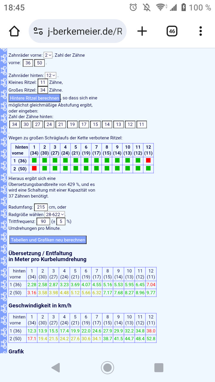

Vom Prinzip würdest du im 36er Kettenblatt mehr die kleineren Ritzel nutzen können und am Berg hättest du trotzdem mit einer 36/34 fast eine 1 zu 1 Übersetzung. Klar mit 34/34 hast du nochmal minimal mehr Reserve, kommt aber halt drauf an welche Strecken und Steigungen Du fährst.
