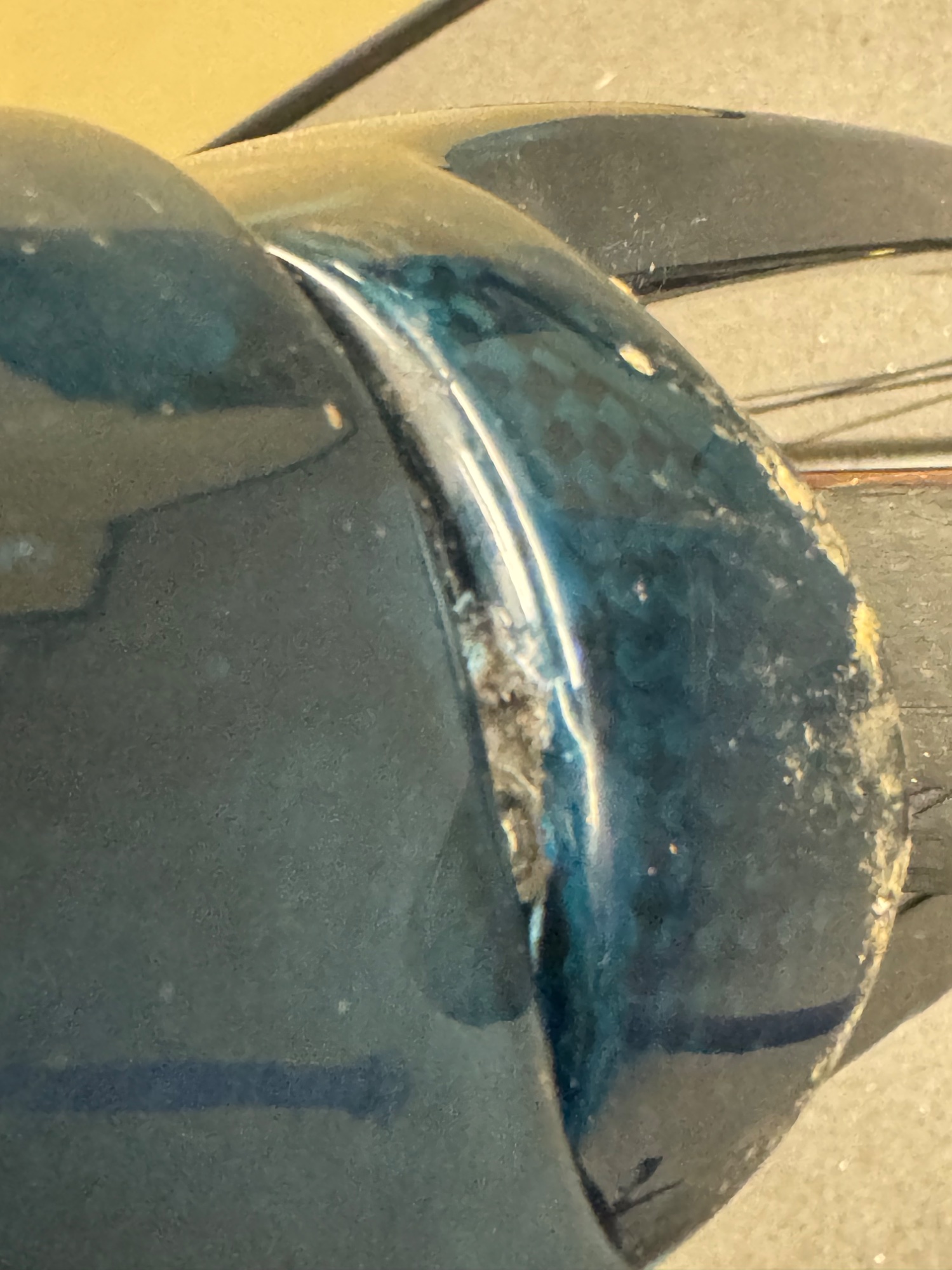

Hey, mir ist bei einem kleinen Sturz auch die Begrenzung gebrochen.
Mein Händler hat gesagt, dass man eine neue Gabel bräuchte aber er würde es so weiterfahren.
Was denkt ihr zu der Stelle wie der Begrenzer in der Gabel war. Sollte ich mir Gedanken um das Carbon machen?
Der Konsens im Thread bisher scheint zu sein:
Unschön und "was hat sich Cube dabei gedacht?!" .. aber kann man noch fahren.
Nimm mal die Gabel ab und schau genauer nach.
Meine Frage an Cube:
Ist der Bolzen ein Opferteil das ersetzt werden kann?
Weiterfahren? Ja, aber beim nächsten Volleischlag ist eventuell das Oberrohr geschrotet.
Bin zwar nicht Cube, aber .. :)
Ich glaube das Ding ist als Sollbruchstelle gedacht und wenn man es mitbekommt würde es auch funktionieren. Aber aus eigener Erfahrung und wenn ich mir die Berichte von anderen anschaue, geht das Ding kaputt und beschädigt dann bei Weiterbenutzung die Gabel und den Rahmen.
