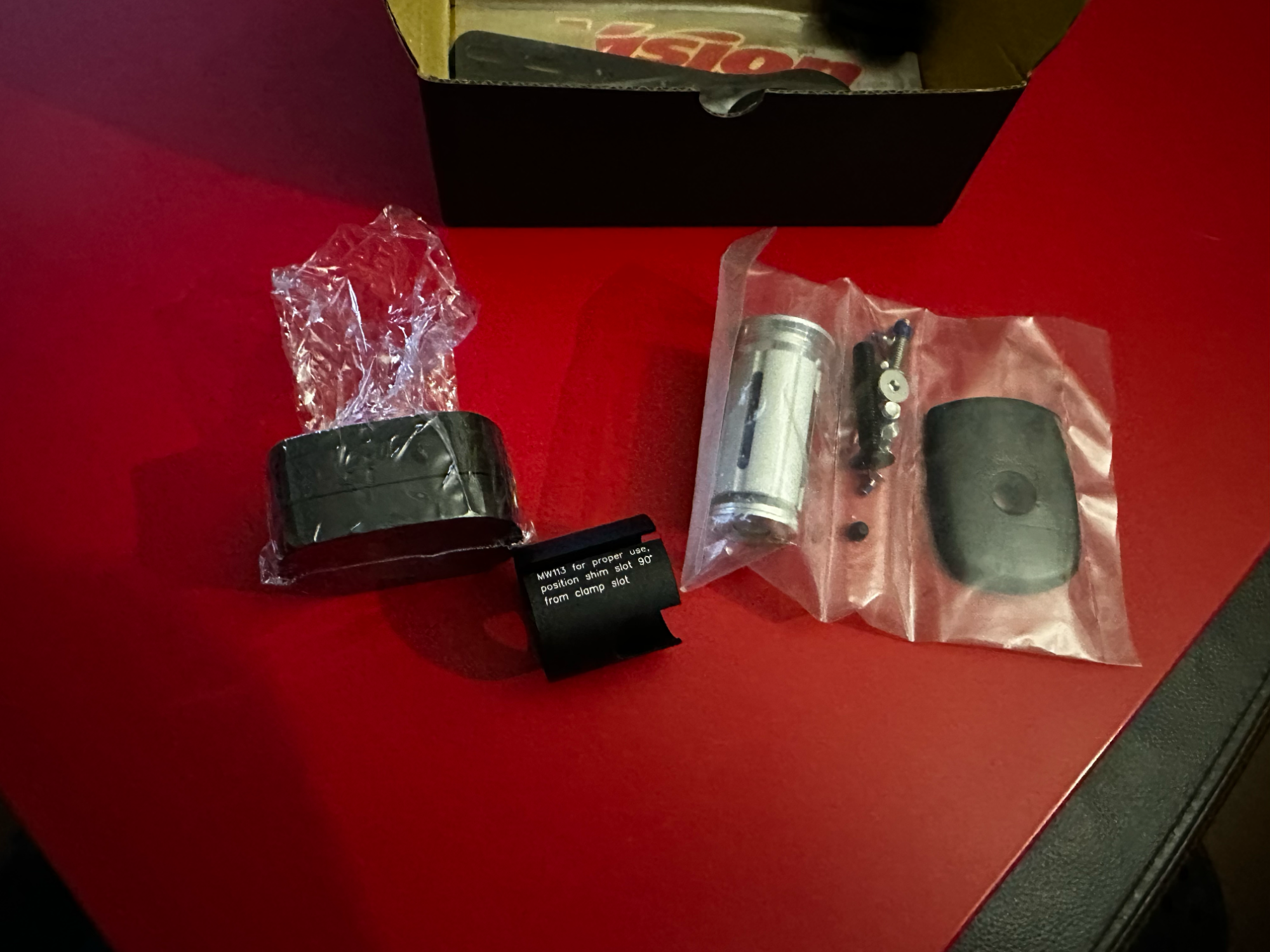

Hm hättest du evtl. einen Link ☺️ ich will auch nichts falsches kaufen 😢
https://www.tradeinn.com/bikeinn/de...edf7aa01b839ee2ae86fa5dadddd4&buscador_search
https://www.bike-components.de/de/FSA/ACR-Spacer-Kit-p88117/
Ja klar geht das, aber schau dir das Bild an, wie der sti dann steht, wenn er noch nach oben geschoben wird. Da passt dann der Übergang nicht mehr oder der Winkel passt nicht mehr.
1000 Dank. Also brauche ich nur die beiden Sachen? Oder auch das was ich oben gepostet habe? Sorry für die doofe Nachfrage 🥺
Das Lager müsste passen. Also nur die Teile, wenn beim Lenker wirklich keinen anderen Spacer dabei waren. Ich dachte eigentlich, dass diese Spacer auch dem Lenker beiliegen.
