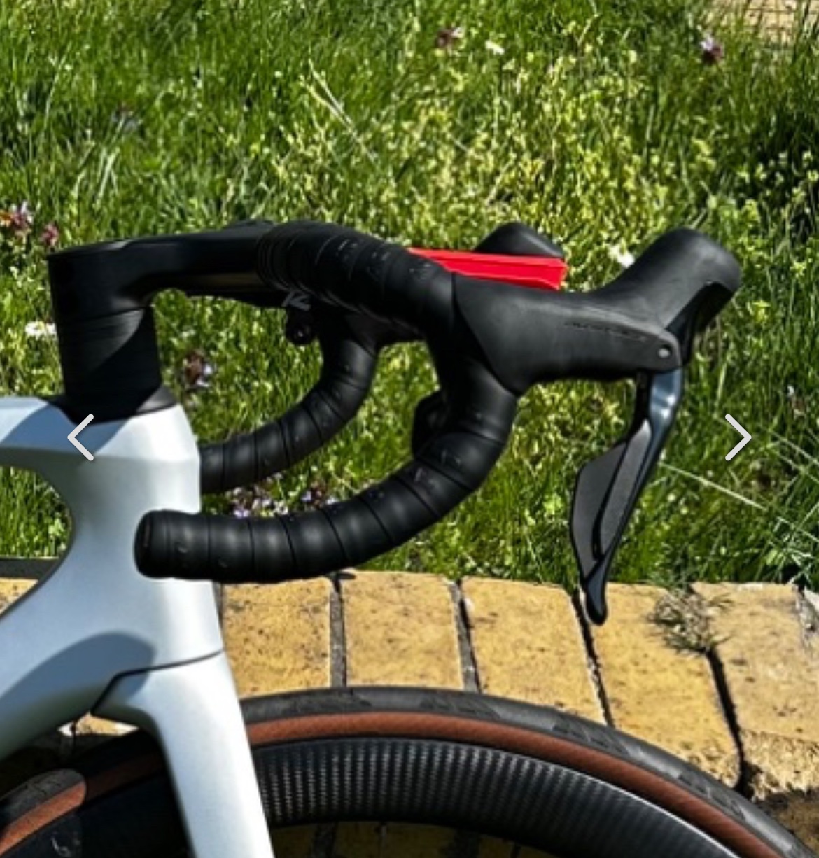

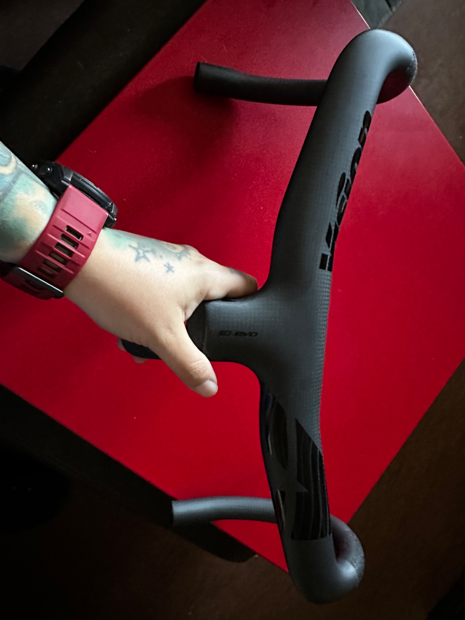

Hallo meine Lieben,
Ich fahre aktuell ein Cube Agree C:62 SLT - Carbon Rennrad 2024. Ich habe mir einen neuen Lenker gekauft (Vison Metro 5D)
und wollte mal euch Nerds hier fragen ob dieser zu 100% kompatibel ist?? Also laut BikeDealer meines Vertrauens wohl JA!! (Cube Store) Nächste Frage... was denkt ihr welcher Preis für ein Lenker Wechsel wäre gerechtfertigt? Ich fahre eine Shimano Dura Ace Di2 ST-R9270. Müssen dort neue Leitungen gelegt werden?? Ich habe schonmal einen Lenker tauschen lassen (Scott Gravel mit Sram Rival) und musste 300€ bezahlen!! Ich fühlte mich etwas abgezockt?
Hat irgendjemand Ahnung??
Über eure Antworten freue ich mich
Liebe Grüße und schöne Oster ;-)

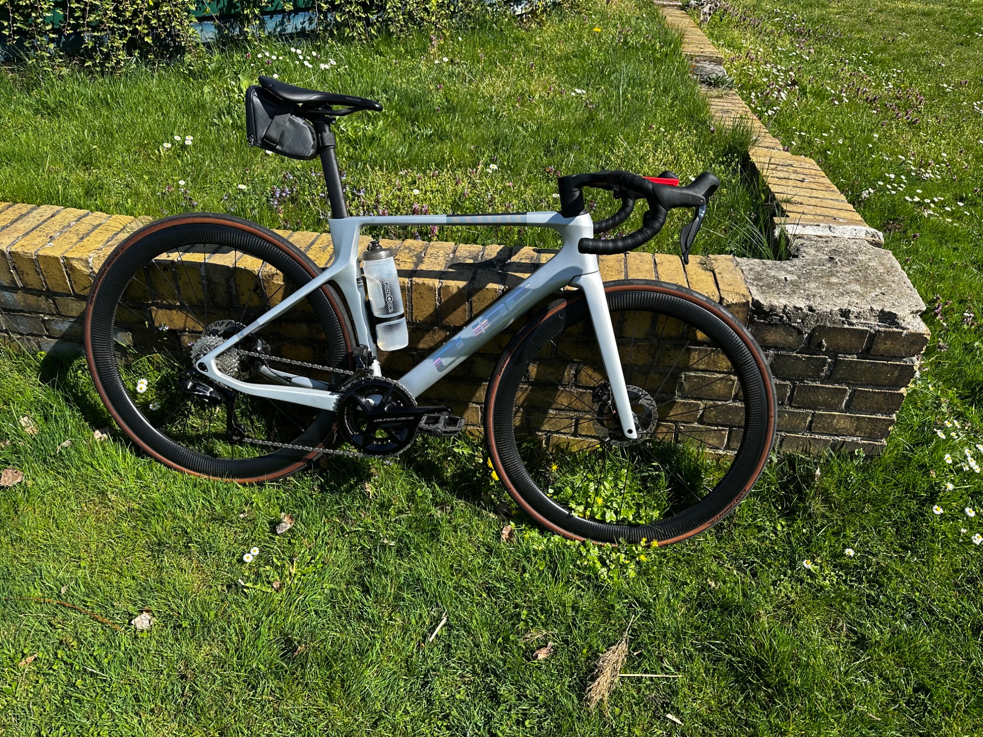

No offense: ich würde mich, sofern das gezeigte dein Rad ist, nochmal über die Sattelposition/-neigung. Irgendwas mit ein paar Zentimeter runter und Neigung eher gerade würde ich mal probieren. Das sollte dann auch die Hände entlasten.
Aber das musst du selbst wissen, ob du das mal probieren magst.
Und ne Dura Ace mit flat pedals ist auch selten. Aber auch das musst du selbst wissen. Ich kenne wenige die mit klickies weniger gut klar kommen als mit.

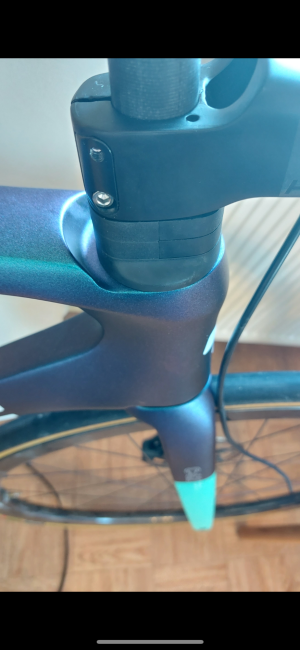

Ich habe es andernorts schon zwei mal gezeigt. Aber gerne hier nochmal. Der Unterschied mit originaler Steuersatzabdeckung vs normaler fsa acr Standard Abdeckung.
Also gehen tuts, möglicherweise sogar noch schöner.

Vielleicht die Position der STI ändern? Das würde so einiges an Komfort verbessern…
Das liegt wirklich am Lenker, der ist da einigermaßen bescheiden, was den Montagebereich anbelangt. Zumindest war das bei mir so.
Schau mal, wenn du die STI nach oben schiebst, wo die dann sitzen.
