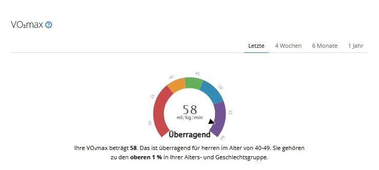

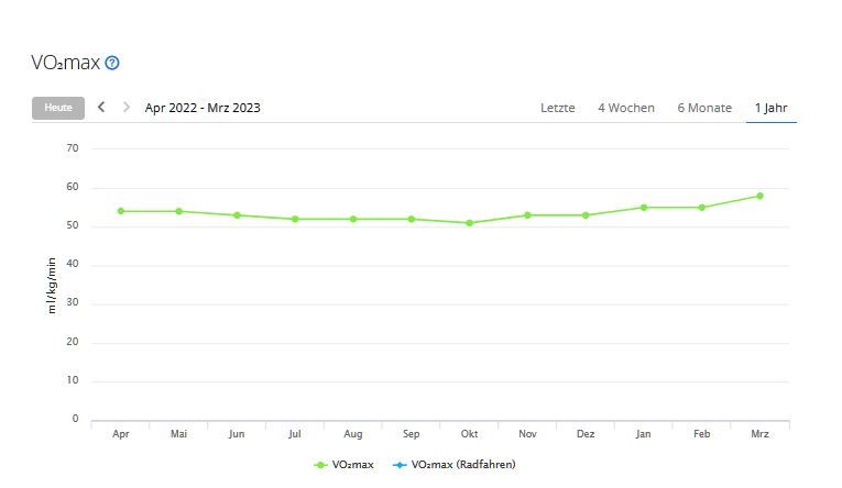

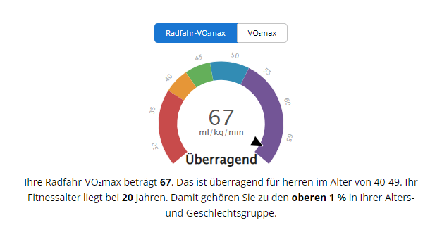

Da das Thema VO2max hier angesprochen wurde, hier meine Erfahrung vom laufen und der Garmin 735xt. Ich habe auch immer den Brustgrut für die Herzfrequenz Messung um und im Vergleich zur Apple Watch zeigt der Garmin Wert etwas höher an was auch allgemein bekannt ist.
Seit der Saisonpause im Oktober trainiere ich spezifisch auf Wettkämpfe, die demnächst auf 5km und 10km erfolgen. Dabei deckt sich mein Gefühl mit den Werten was die Uhr mir ausgibt aber eine professionelle Bestimmung mittels Spiro habe ich zur Überprüfung nicht. Dennoch kann ich mich darauf relativ gut verlassen und konnte auch bei hohen Werten Bestleitungen erreichen. Soweit meine Erfahrung.
..mmmhh.. mich beschleicht die Vermutung, dass, egal welche Zahl da steht, darunter immer der gleiche Motivationstext, und der Zeiger immer an der gleichen Stelle steht!? 🤣
Wobei, bei mir steht, dass ich 20 bin!! 🥰

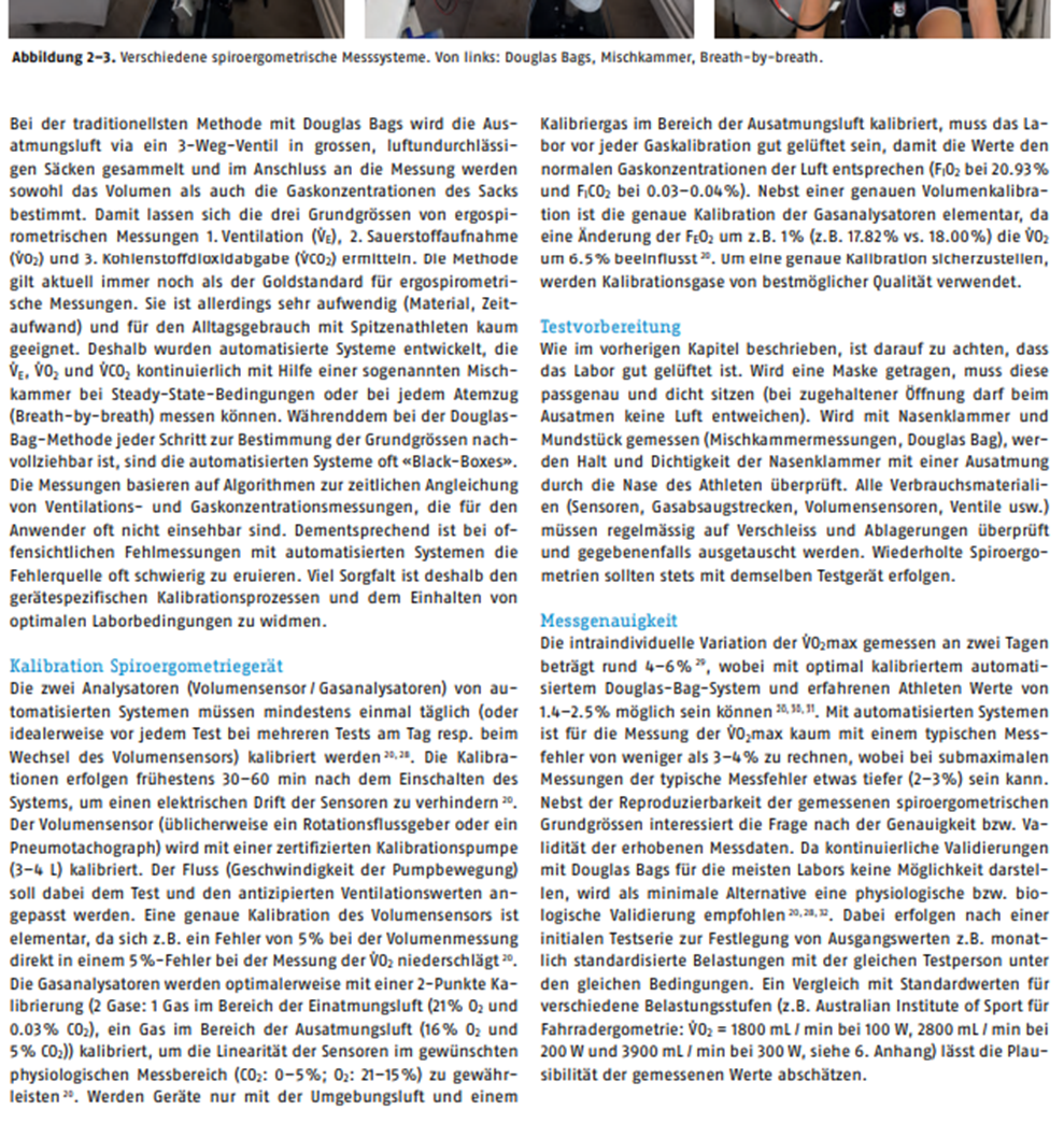

Letztlich alles halt nur errechnet, näherungsweise, selbst bei Spiro. Es wird der CO2-Anteil Deiner „Abgase“ ermittelt, daraus rechnet man den Sauerstoffumsatz hoch.. abgesehen von Störfaktoren wie unterschiedlich belüfteten Räumen, unterschiedlich sitzender Maske, sollte man nur mal kurz überfliegen, wie viel es zu kalibrieren gibt, und wie groß trotzdem noch die Messfehler sein können..

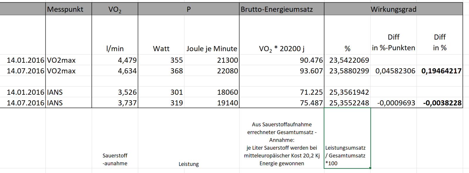

Unten angehängt mal die Ergebnisse meiner letzten Spiros, sind zwar schon ein paar Jahre her, aber man sieht, dass sich in den 7 Monaten zwischen den Tests, der Wirkungsgrad an der IANS praktisch gar nicht und der an der VO2max nur sehr geringfügig geändert hat. Allerdings hatte ich zu dem Zeitpunkt auch schon 20 Jahre Radsport "auf dem Buckel".
Man kann schon annehmen, dass bei Neulingen im strukturierten Training größere Veränderungen im Wirkungsgrad eintreten, als bei jemand mit 20 Jahren Trainingshistorie. Dass die bei Dir allerdings gänzlich ohne Änderung der VO2max stattfinden ist doch irgendwie überraschend - zumal eben Studien zeigen, dass man bei relativ Untrainierten auch mit sehr wenig sehr niedrig intensivem Training Steigerungen der VO2max induziert. Hier mal ein Beispiel für eine junge, gesunde Population die 18 Wochen dreimal die Woche entweder Intensiv (Gruppe H) oder Locker (Gruppe L) trainiert hat, wobei locker eine Intensität von 45% der VO2max meint. Es gibt offensichtlich auch in der L-Gruppe eine Steigerung der VO2max (erwartungsgemäß geringer als in der H-Gruppe) (Tabelle ist aus https://pubmed.ncbi.nlm.nih.gov/6748925/ )

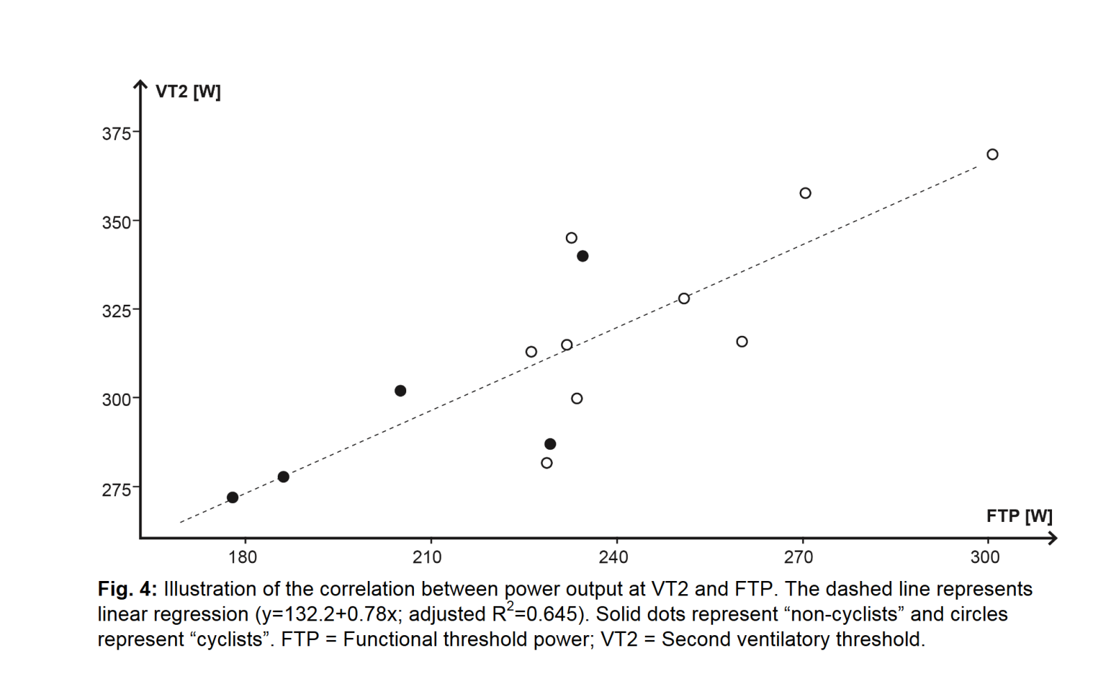

Da oben in den Daten VT2 und FTP für die gleiche Wattleistung benutzt werden auch nochmal der Hinweis, dass beides zwar korreliert aber nicht identisch ist. Kann man z.B. in der dieser Arbeit ganz gut sehen, aus der die folgenden Schaubilder entnommen sind.
